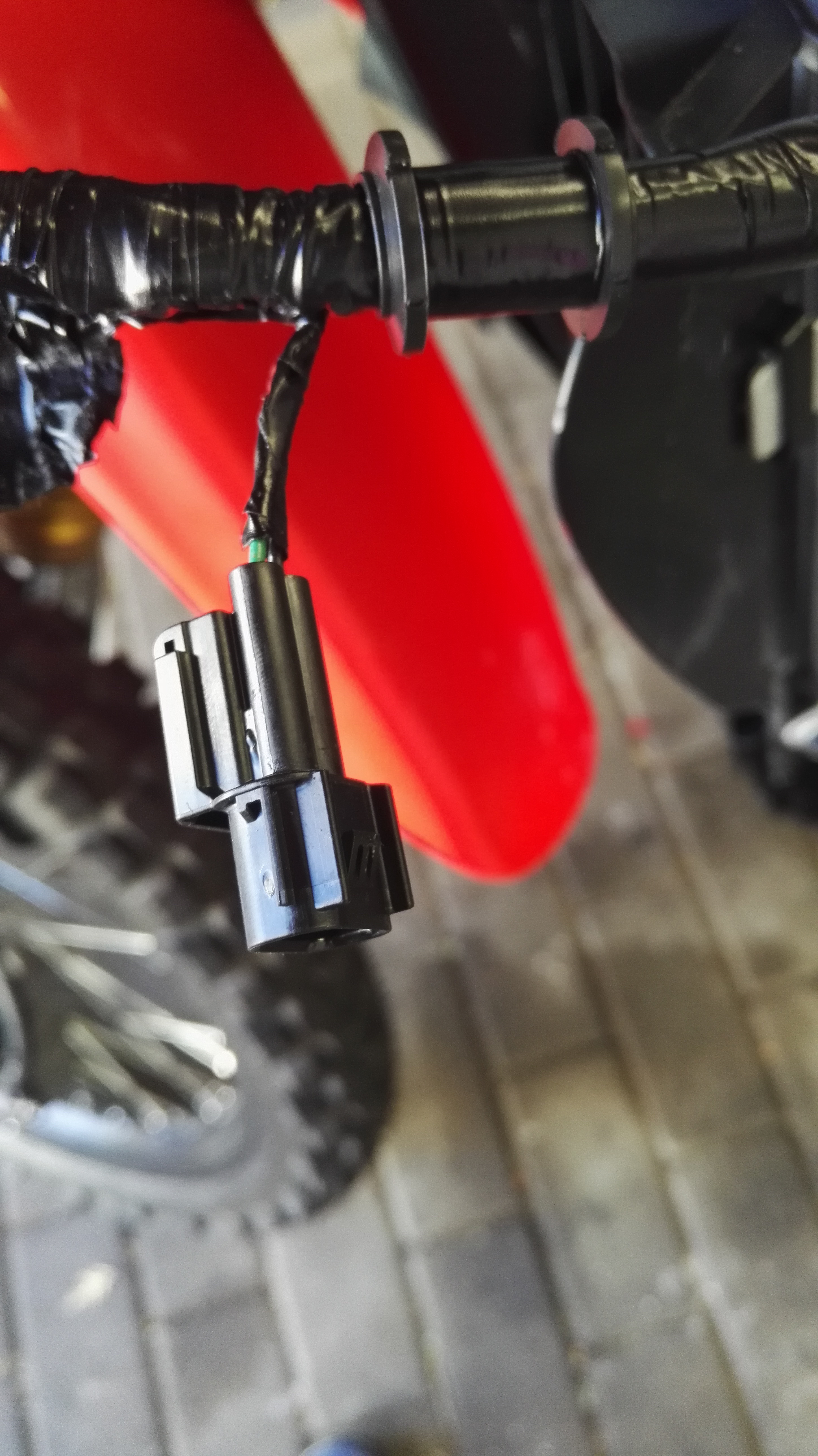

Bild 2 der Kabelbaum ab Werk mit schon abgezogener Kappe/Steckgehäuse

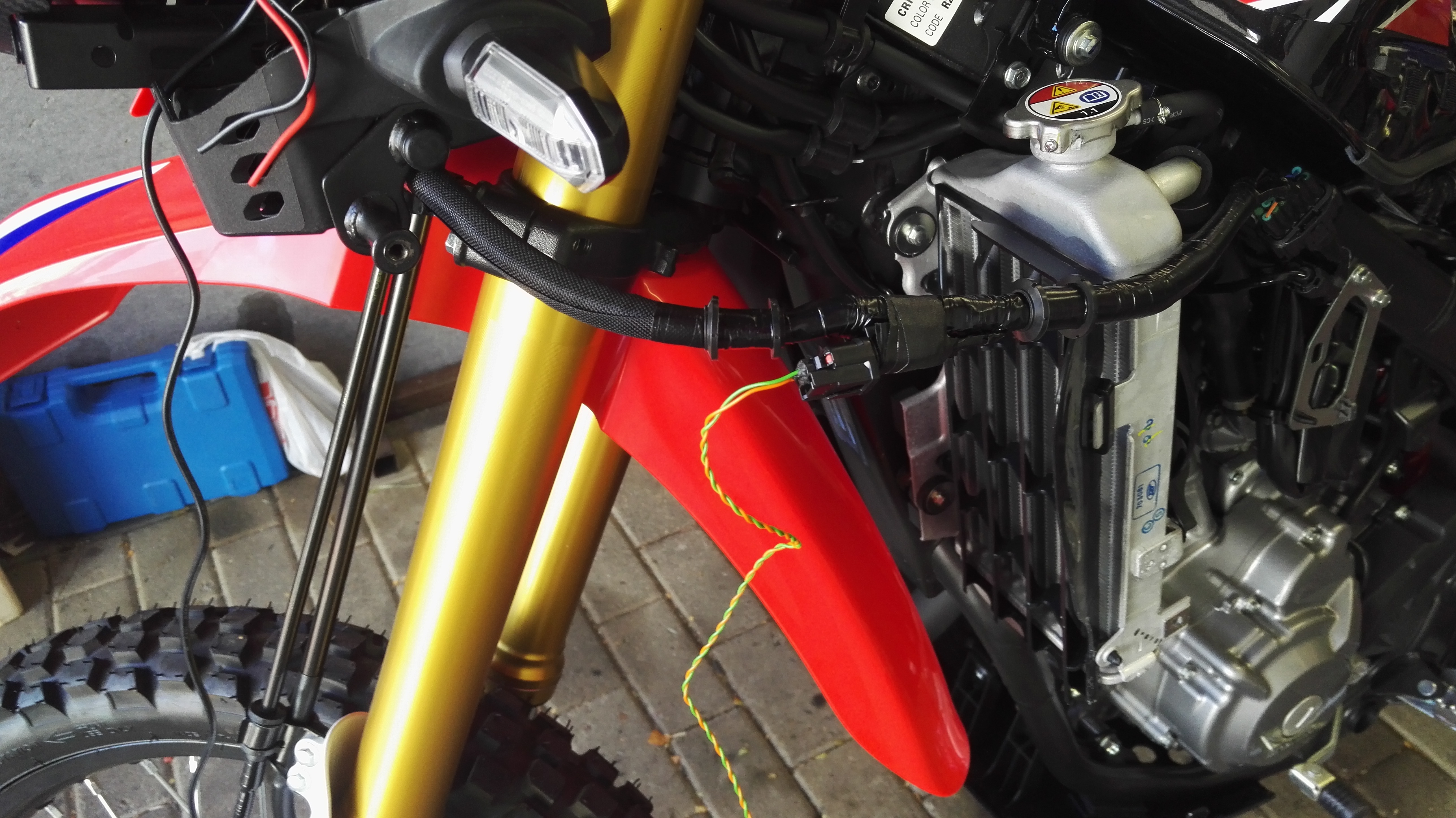

Bild 4 ....Die Gegenstecker im Kabelbaum

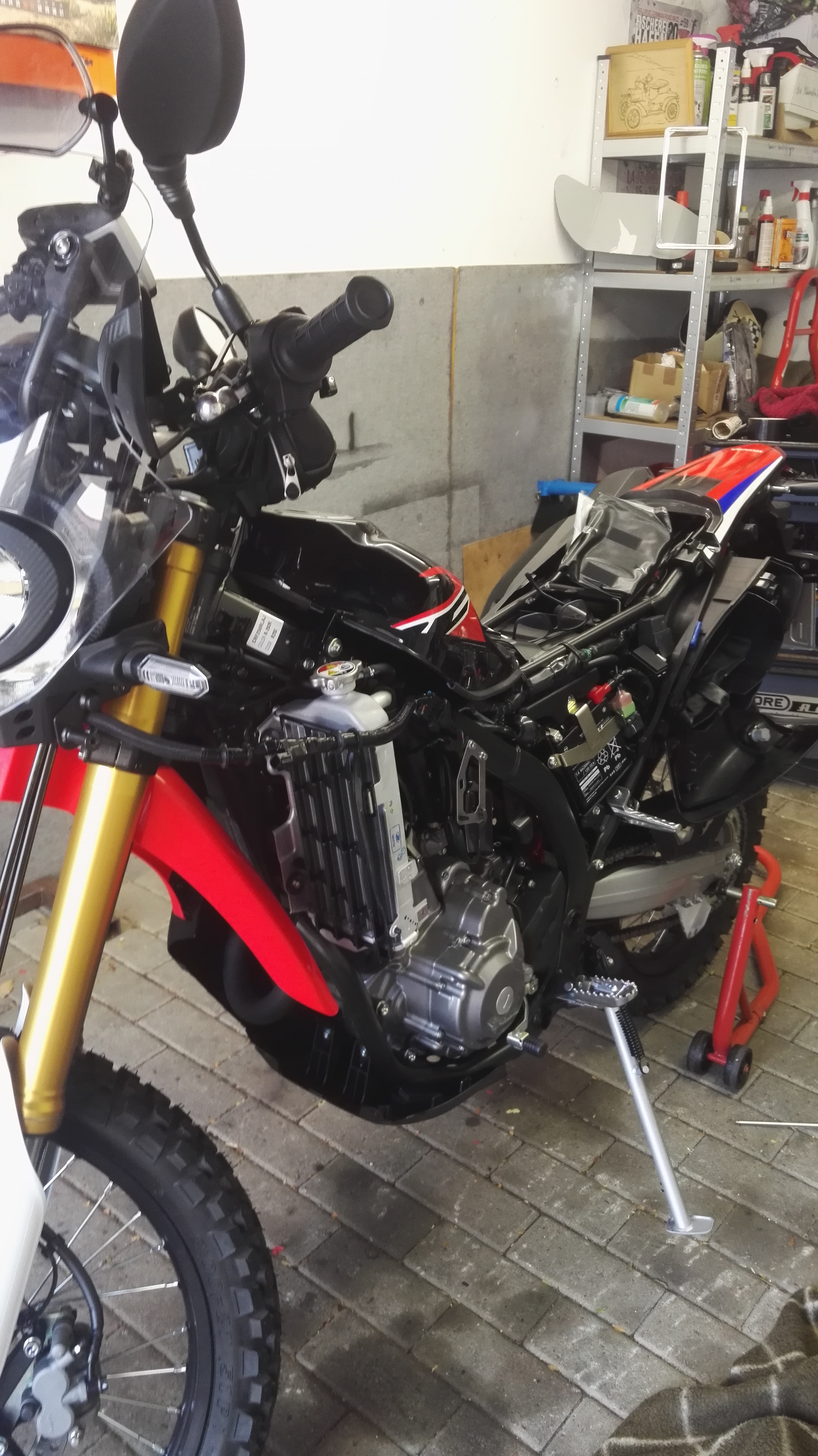

Bild 5.... den kompletten Gegenstecker ...gelöst vom Kabelbaum...man hätte also auch genug Kabel um eine eigene Stromabnahme zu kreieren

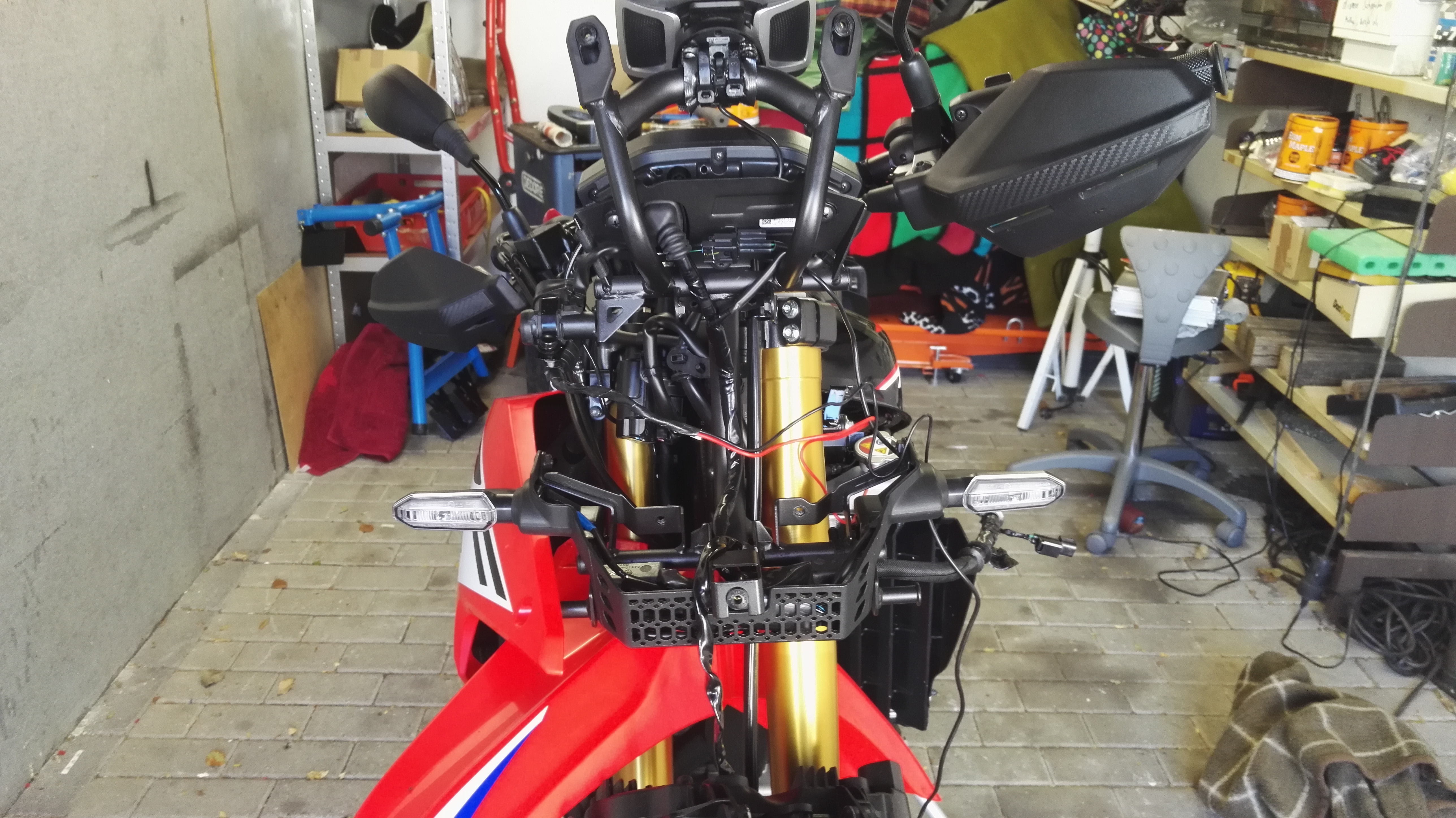

Bild 3...der angefertigte Stecker mit Kabeln schon aufgesteckt aber noch ohne Gewebeummantelung

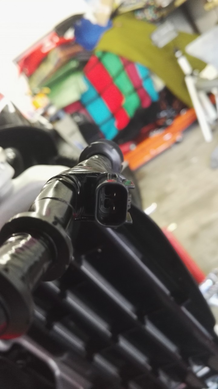

Bild 1.....dort ,unterhalb des Scheinwerfers habe ich die Kabel für meine Verbraucher zusammen geführt.
