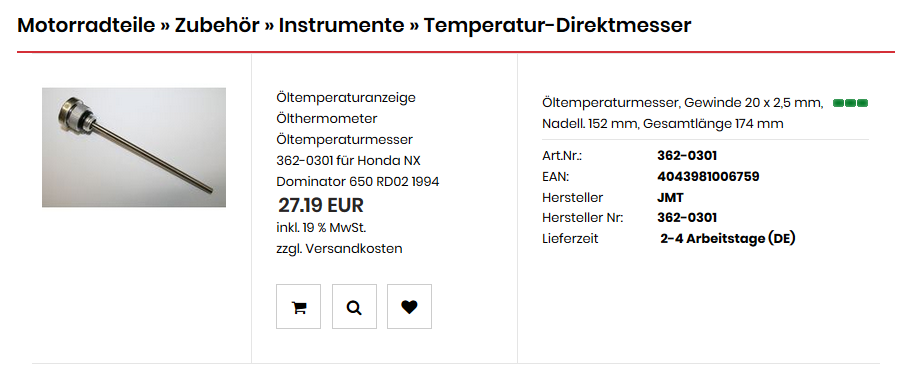

Lief mir eben zufällig übern Weg:
Domi - Temperatur-Direktmesser.PNG (73.25 KiB) 12707 mal betrachtet
Veilleicht kannst Du damit ja was anfangen?
Gefunden habe ich den bei BTS.
https://www.biketeile-service.de/Honda-NX-650-51328/de/

Stimmt denn die Gewindegröße? Muss das net was mit M30x sein?

Stimmt Tobi, ist M 30 ... habe ich nicht drauf geachtet. Schade auch! Ggf. mit dem Anbieter Kontakt aufnehmen?

M20 ist nicht für die RD02 und passt erst ab RD08 ab '95. Hab außer die von RR auch noch keine für die RD02 gesehen, aber die kosten halt a weng mehr.
