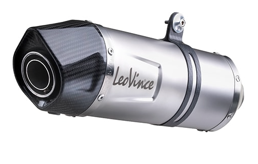

Ansonsten hab ich eine neue Sitzbank geplant. Zwei in eins krümmer von der XR, Leovince LV ONE EVO II für die 700er Transalp (der sollte für die Dominator groß genug sein).
Meinst Du, dass Du den Topf eingetragen bekommst?
Für die RD08 gab es früher mal eine Leo Vince 2-in-2 Anlage, aber keine 2-in-1.
Da bin ich mal gespannt darauf.

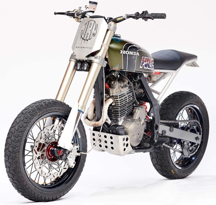

genau das meine ich mit dem Zündschloss. Die Front hatte ich mal so angedacht
Bildschirmfoto 2018-08-27 um 18.52.07.png (585.68 KiB) 7965 mal betrachtet

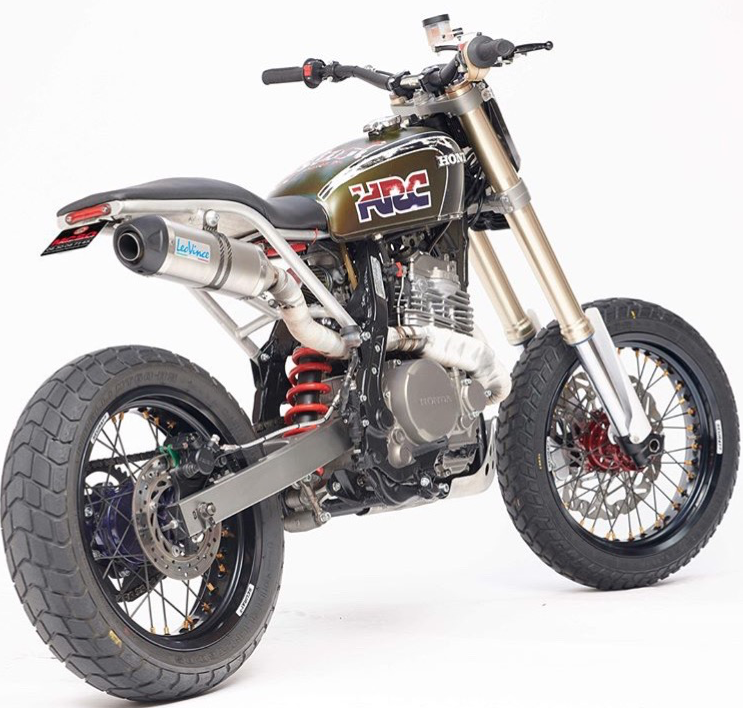

Den Heckabschluß habe ich so ähnlich geplant mit dem Rücklicht. Dazu soll der Heckrahmen leicht verlängert werden mit einer Verjüngung nach hinten. Wie weit die Sitzbank nach hinten geht kann ich erst sagen wenn der Rahmen verlängert wurde.

Wenn der Auspuff an der Silbernen angepasst ist werde ich die Gabel und die Schwinge einschließlich Räder an den blauen Rahmen bauen. Das macht die Proportionen besser ersichtlich.
Das mit dem Auspuff sollte klappen. Habe mit meinem TÜV-Prüfer gesprochen. Aufgrund des 88er Baujahres kann er mir einen offenen Pipercross Luftfilter eintragen und den Auspuff sofern er eine e-Nummer hat.

einen pasenden ständerschalter hab ich noch liegen bei bedarf melden.
Ansonsten wenn das so wird wie die vorlage geil!!!!!
willst du das mit dem schraubbaren heckrahmen auch verwirklichen?
