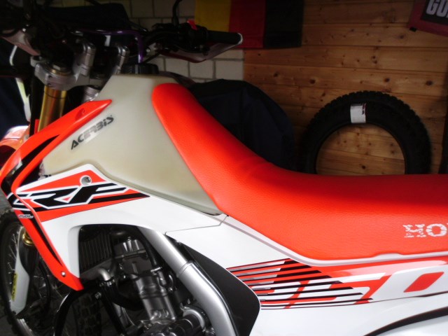

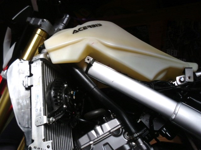

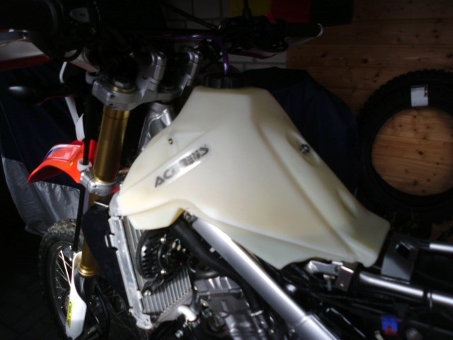

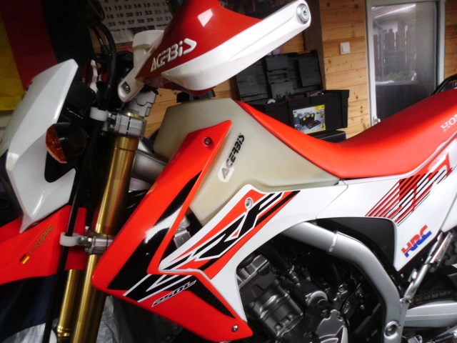

Nachfolgend einige Montagebilder vom Acerbis-Tank für die CRF250L:

Danke Karsten 👍

Auch danke - und habe eben mal bei meiner geschaut:
ja, da sind auch diese riesigen Lücken zwischen Tank und Verkleidung.
Aber weil der Tank schwarz ist, sieht man das nicht so arg.

Transparent geht halt schlecht in schwarz.😬

"Transparent" - ja-nee-is-klar..... "Milchig" wäre wohl der passendere Ausdruck :-)

@Karsten:
Ist die Montage hinten in der Höhe einstellbar?
Irgendwie steht der hinten zu hoch oder ist nicht weit genug vorne.
Der Übergäng zur Seitenverkleidung ist keilförmig und die Sitzbank vorne "hochgebogen"
Jaja ich bin Pingel 🕵️
