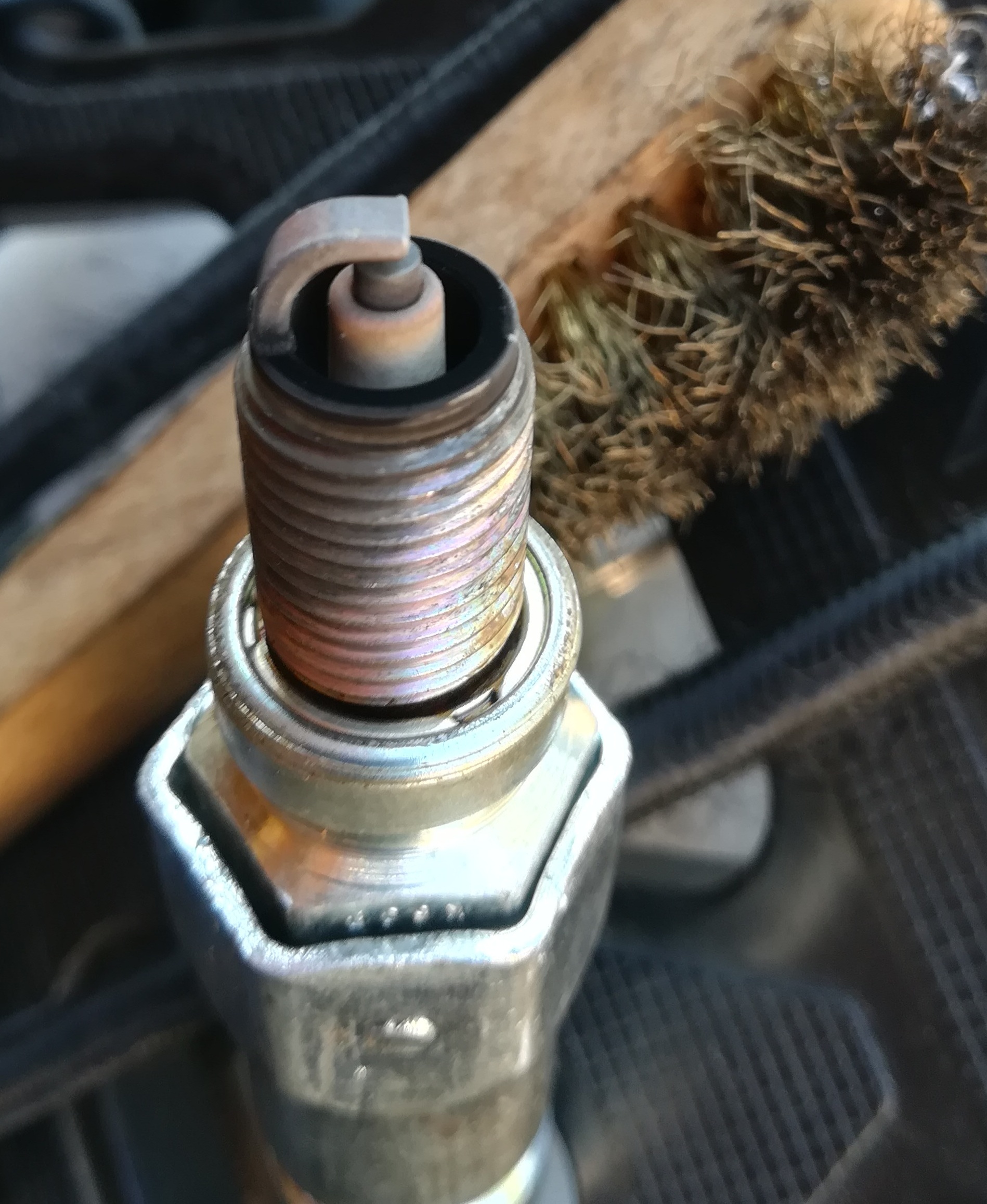

Vielleicht hat mir ja jemand von den Profis einen Tip dazu. Die Kerze ( DPR 8 EA-9 ) ist nach meiner Meinung vom Abbrand schön sauber.

kaum Schmutz drin. Die Zündkerze ist eine NGK DPR 8 EA-9 von POLO, hat Jenmand Erfahrungen mit Iridium Zündkerzen gemacht ?

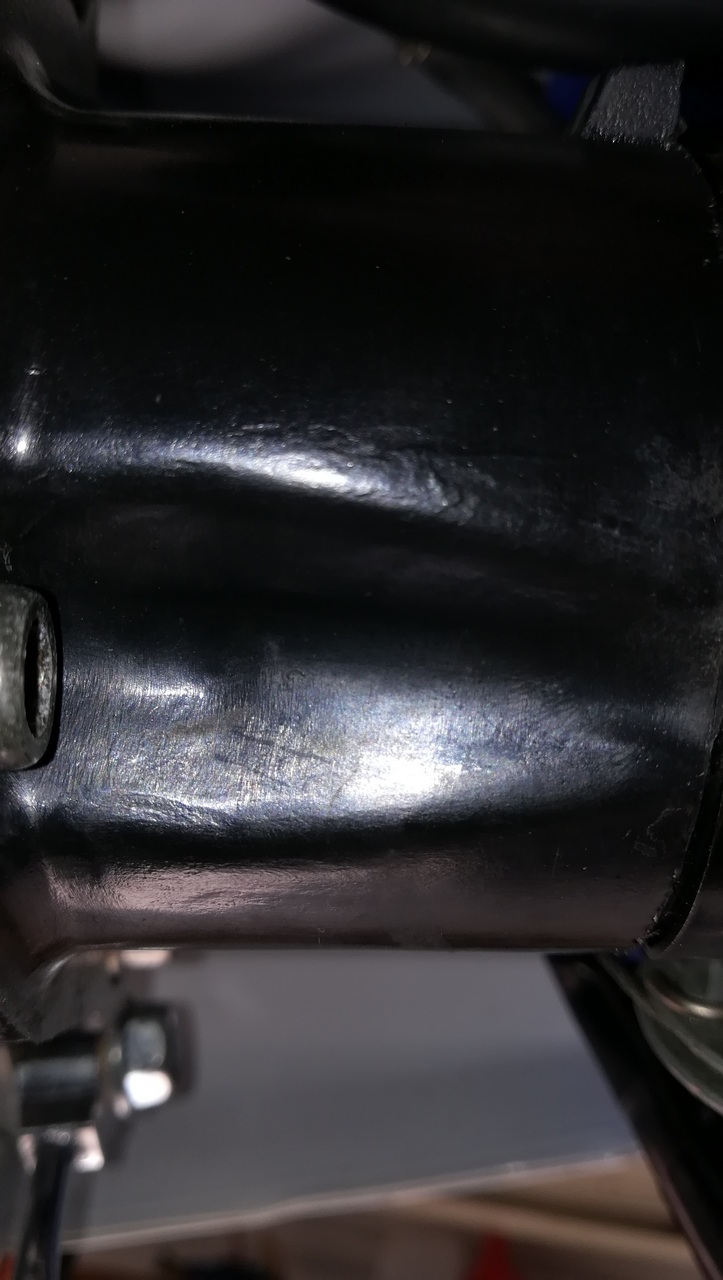

Vor allem... fühle mal an der Unterseite des Ansaugstutzens. Der ist dort eingebuchtet. Wenn der Gummistutzen aushärtet bilden sich dort Risse. >>> das war es nicht

Keine Risse.

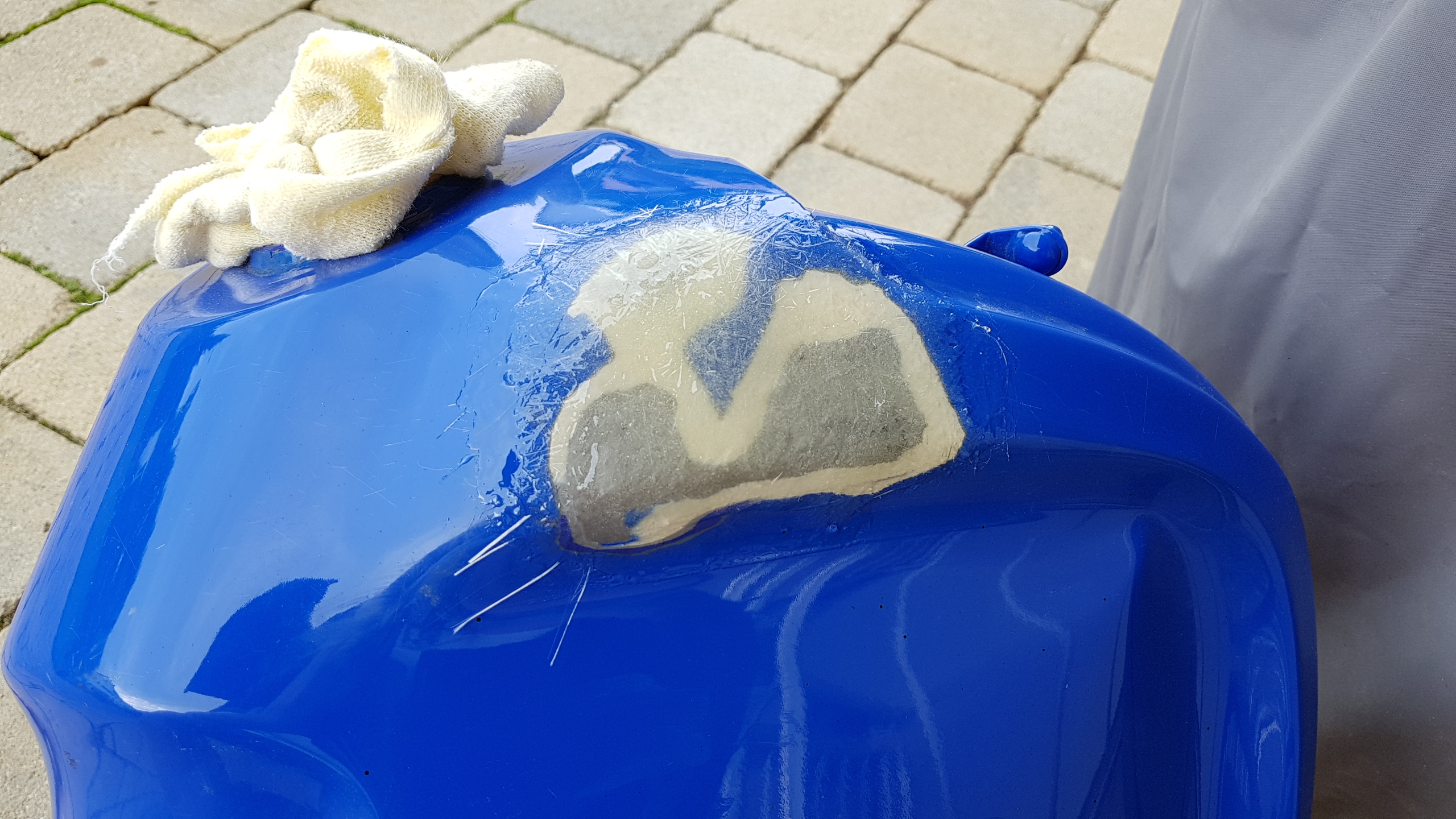

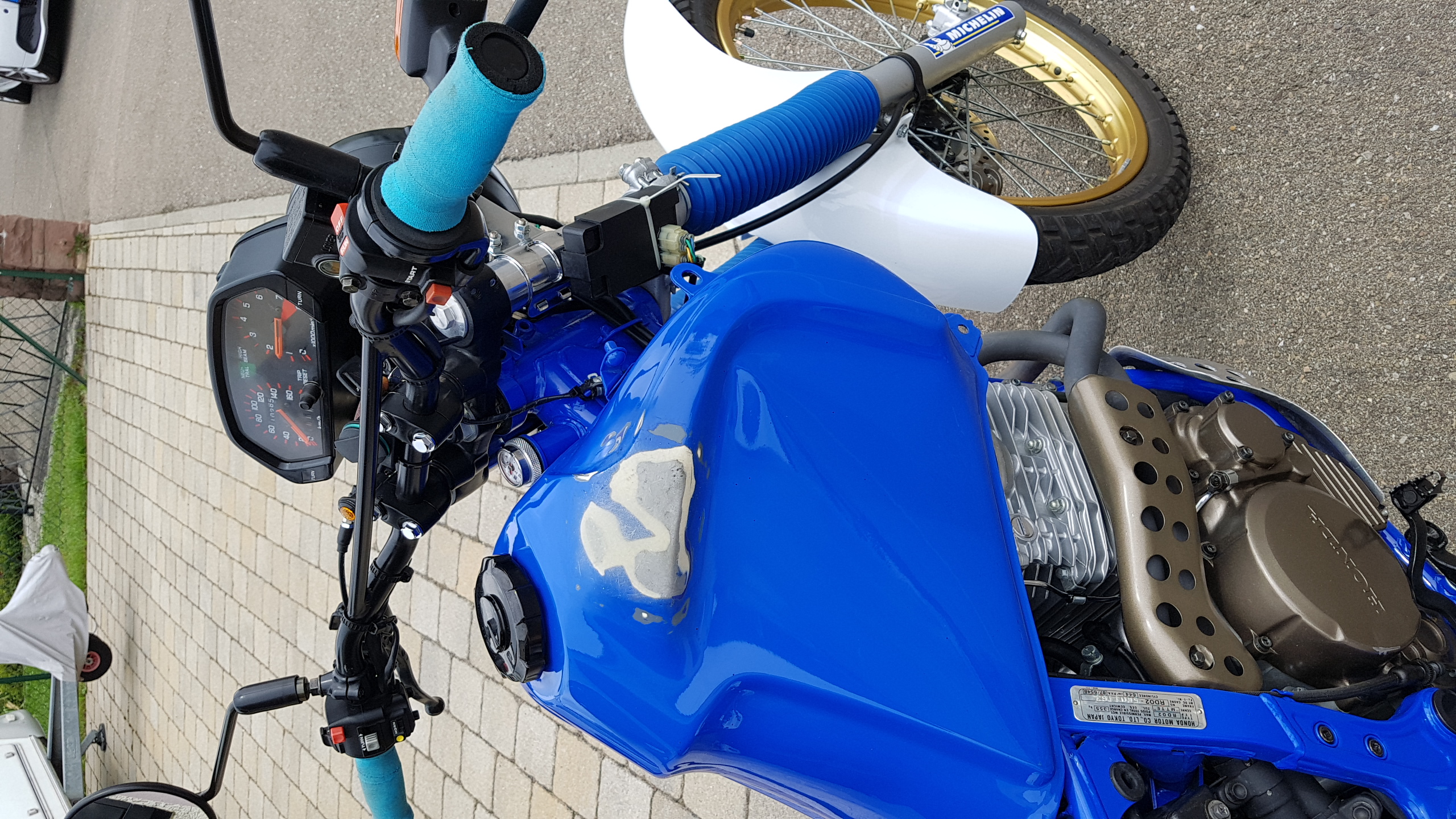

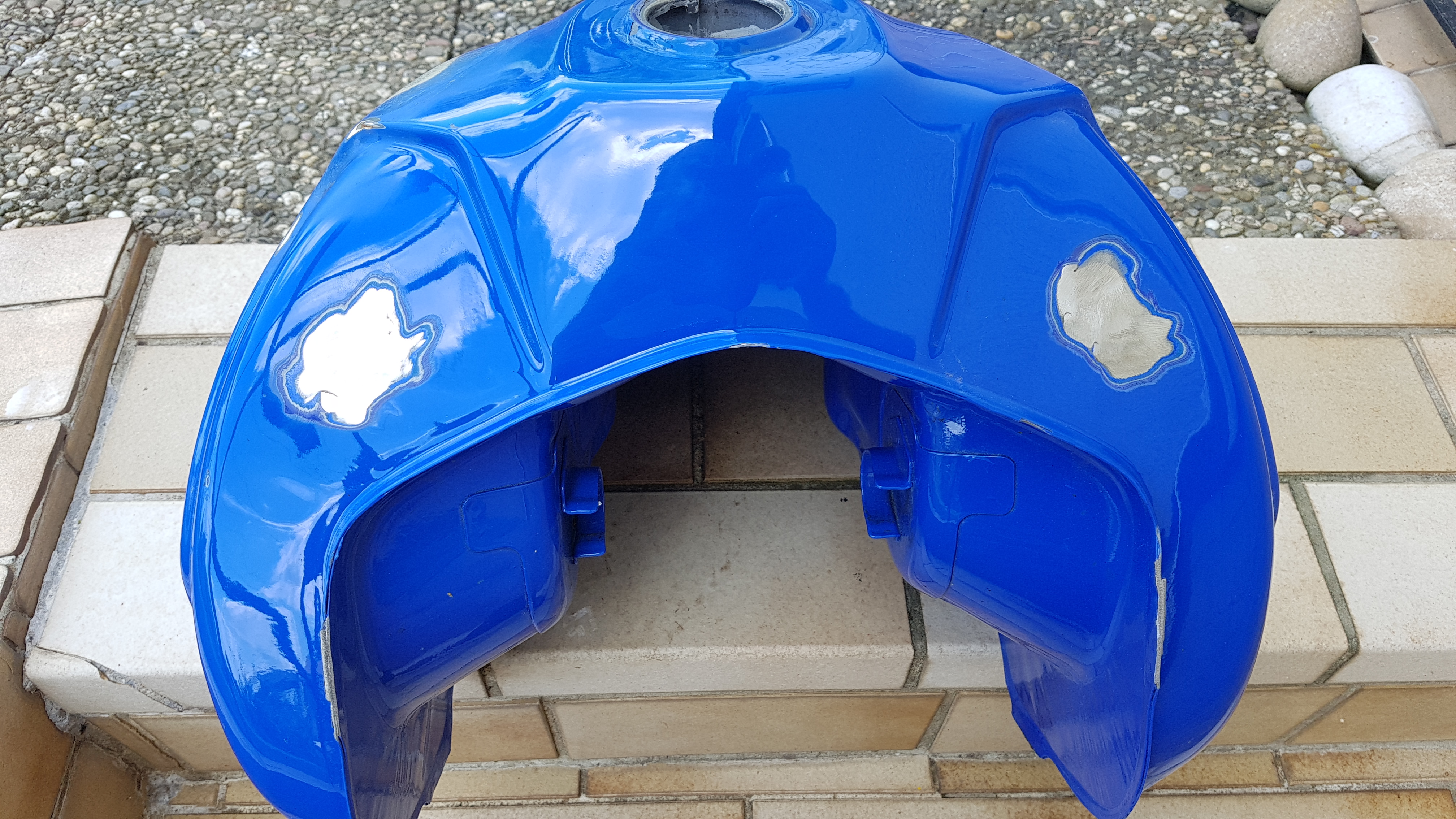

Ich bin noch daran, ich sehe es als Winterprojekt an. Probeweise wurde er schon verbaut, ist jetzt dicht.
Aber über den Umbau mache ich mir noch Gedanken, Brauche ich da eine neue TÜV Abnahme, evtl. Vollgutachten ?
Möchte den original Tacho und Drehzahlmesser benutzen und dafür aus Glasfaser und Kunstharz eine Maske bauen.
Bin noch auf der Suche nach Anregungen.

und die Befestigungsnasen für die Verkleidung sind auch schon weg.

Hallo Helmut ,sieht gut aus , ist das Material extra für sowas gemacht (Benzinfest) .Interessant seine eigenen Teile zufällig wieder im Netz zu finden !

Ich habe die Löcher vorher mit Zinn zugelötet und darüber erst das Polyesterharz,
laut Beschreibung soll das halten.

Ah, vielleicht sehe ich das Ergebnis mal in Natura bei ner Ausfahrt oder Treffen .

Sodele, jetzetle,
heute Morgen gleich mal schnell zu POLO gefahren und Iridiumkerze NGK DPR8EIX-9 besorgt.
Eingebaut und getestet. Was mir gleich aufgefallen ist, dass der Motor im kalten Zustand bei nicht gezogenem Choke mit 1000 Umdrehungen läuft, und nicht ausgeht. Das ist eine Verbesserung. Danach Proberunde gefahren, nach der zweiten Kreuzung ging sie trotz gezogenem Choke aus, Plop. Das war das einzige mal. Was aber schlimmer geworden ist, ist das knallen bestimmt doppelt bis dreimal so oft. Das leidige Ruckeln und Vibrieren ist nicht weg. Nach der Testfahrt eine Flasche Bier aufgemacht und geschaut,gehört und überlegt. Und wenn man so viel beobachtet und überlegt, fällt einem wieder etwas neues auf. Mir wäre früher nicht aufgefallen, dass bei geöffnetem Öleinfüllstutzen und laufendem Motor stoßweise Dampf oder Öldunst aus dem Loch kommt. Das beunruhigt mich jetzt aber etwas. Oder ist das normal und mir nur noch nicht aufgefallen. Wenn man die Hand auf den Einfüllstutzen tut ist ein leichter pulsierender Druck zu spüren. Hat das schon mal jemand beobachtet?
