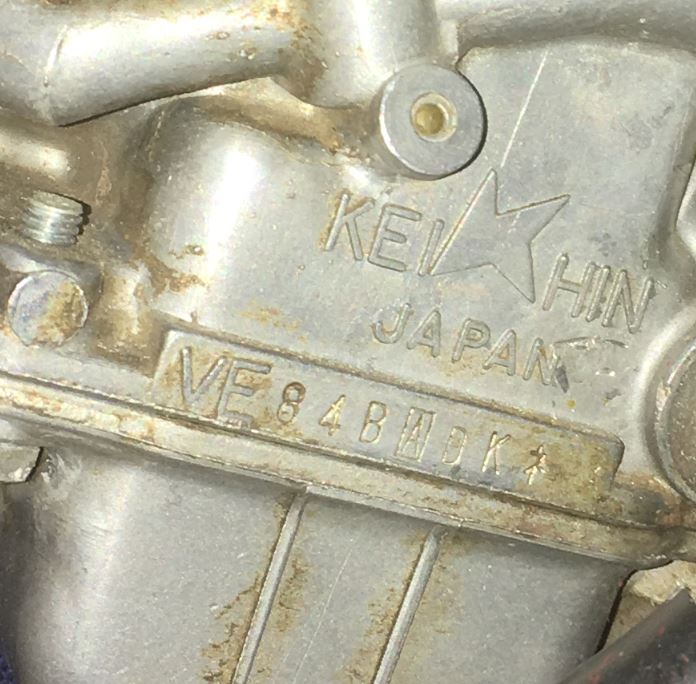

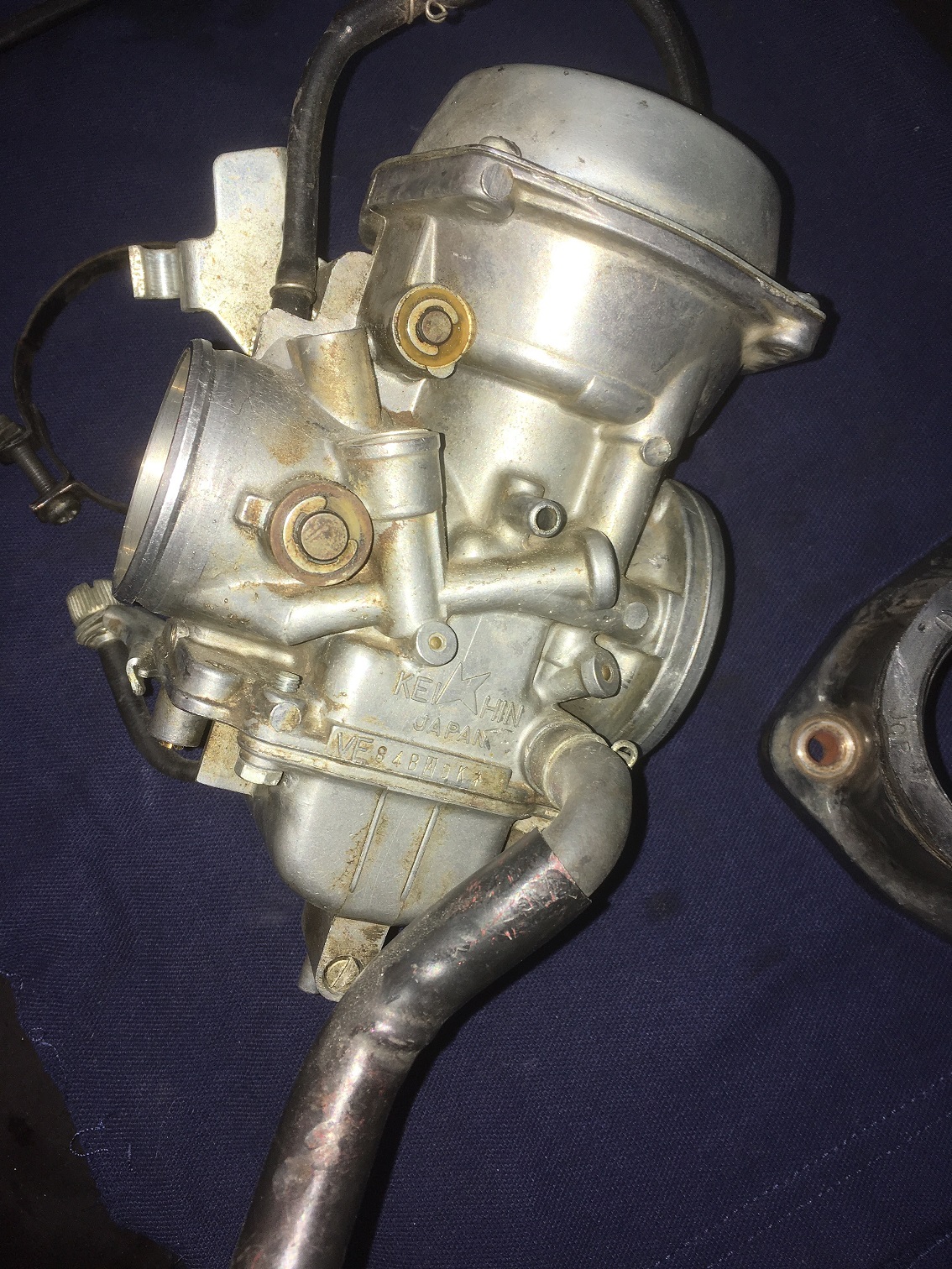

irgendwie blick ich´s doch nicht so recht...
Vergaser ist nun raus, was ist es nun ein 84 B oder 84 A ?
- Vergaser.JPG (88.91 KiB) 7976 mal betrachtet

Re: Vergaser u Düsen Zuordnung zu FG.-Nr.
Du hast den gedrosselten Vergaser G2 mit der HD 162 passend mit reduziertem Ansaugstutzen.
Ist der Ansaugstutzen offen, kannst Du dem Vergaser eine 155 Hd verpassen, dann hast Du 44 PS. Nur der Vergaser geht nicht. Alles Andere bleibt und wird neu eingestellt.
Beim Reinigen achte auf den seitwärtigen Kanal vom Aircut. Da wo der Pin hineingeht, schließt sich der Kanal beim herausnehmen und da bleibt dann Dreck zurück.

Ein "B"jojo650 hat geschrieben:...was ist es nun ein 84 B oder 84 A ?

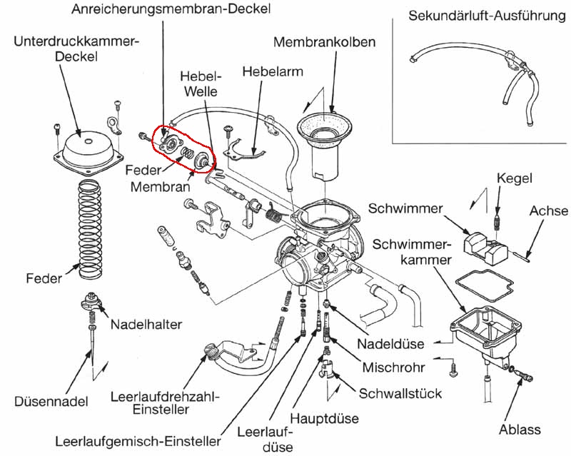

Das ist es (die äusseren Teile).jojo650 hat geschrieben:...das Aircut ist wo? Ist das auf den Bildern zu sehen?...
Das Bild zeigt dazu leider die verkehrte Seite des Keihin.
Daran gebastelt hat schon jemand. Unten an der Kammer sind nicht die Originalschrauben.
Neue Kammerdichtung brauchste auch. Oder sagen wir mal, würde ich neu machen.
