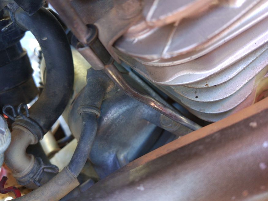

Moin,
da ich heute endlich mal zum Abschluss des Ölwechsels gekommen bin (Motorrad stand ca. 1,5 Monate, Öl am Freitag abgelassen), mal eine kurze Frage zu einem Detail das mir bei der Kontrolle der Förderung "durch" den Ölfilter aufgefallen ist. Die Steigleitung hat eine kleine Delle (nicht von mir....), Öl kommt an (siehe unten), wobei ich mich aber frage ob das anderweitig negative Auswirkungen haben könnte. Was meint das Fachpublikum ?
Die Ölpumpe hat übrigens ein paar Trockenversuche mit lösen der unteren und oberen Steigleitungsschraube sowie etwas Druck auf den Schlauch in das Rahmenrohr gebraucht, aber das Öl kam dann schon oben an bzw. es lief ein wenig raus.

Zwar sind die Bohrungen der beiden Hohlschrauben massgebender als der Innendurchmesser der Leitung,
aber da die Mengenver(auf)teilung Austritt kleine Pumpe Kw <-> Kopf sowieso ziemlich heikel ist, (m.M.n zu gunsten der Kopfmenge grösser ausfallen sollte)
solltest du die "Beule" langfristig entweder etwas vermitteln (ausbeulen) oder ein anderes gebrauchtes Rohr einbauen.

Re: Ölsteigleitung
Schließe mich Länger an!
Rohr tauschen!
Der Ölkreislauf ist was die Druckverhältnisse angeht
sehr auf Ausgewogenheit ausgelegt.
Der Ölfluss kühlt auch den Zylinderkopf.
Da zu "warm" beschleunigt das Thema wandernder Ventilsitz
Rohr tauschen!

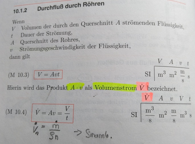

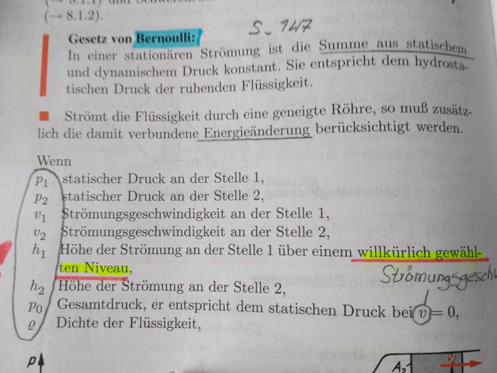

Ich denke, in groben Zügen gilt langers Beschreibung! ... auch noch länger.
Die sollte auch ausreichend sein, denn sonst wirds was komplexer mit dem Durchfluss durch Röhren und den Druckverhältnissen etc. Gugge mo do:
Viel Spaß bei der Empirie und beim Rechnen.
Schönen Tag Dir/Euch ... Reini.

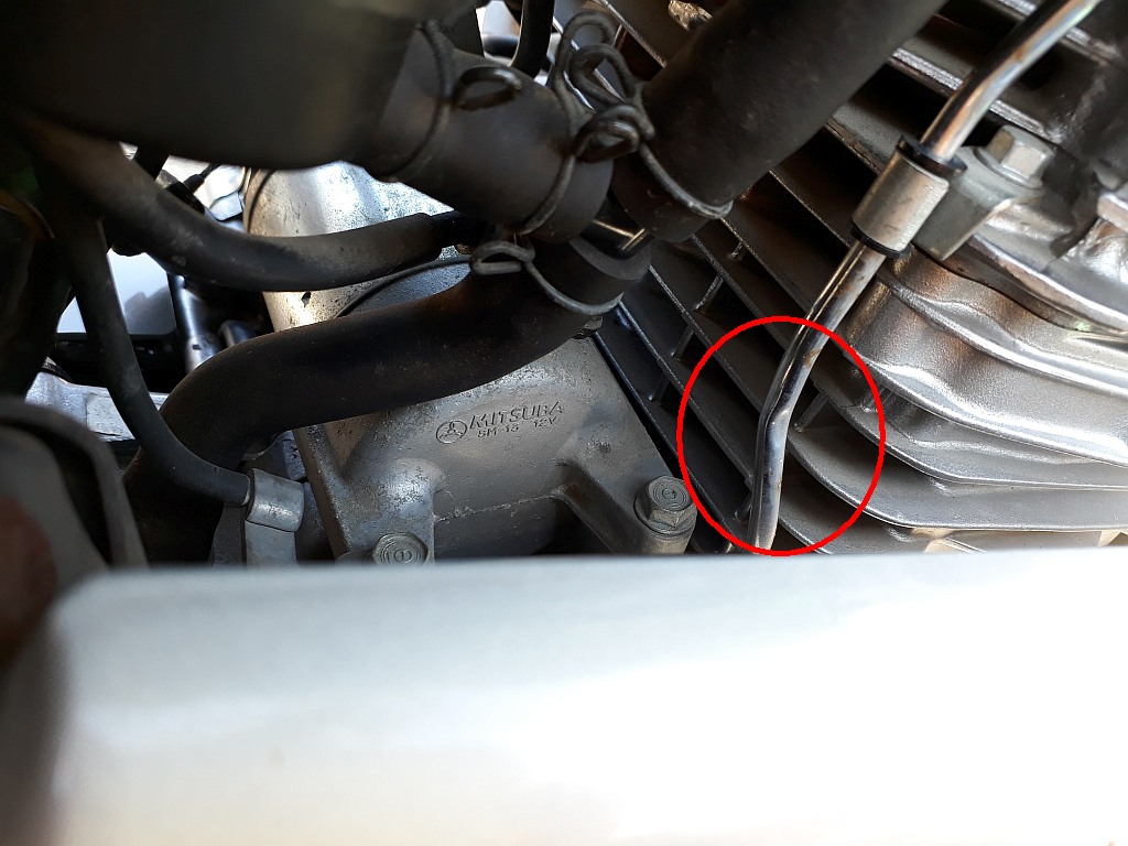

Ich habe genau die selbe Delle an meiner Domi:
War schon seit (Gebraucht-)Kauf so, dachte aber das wäre normal. Fertigungsbedingt oder ähnliches. Habt ihr an euren Domis mal nachgeguckt?
Wie kommts dass wir beide die selbe Delle haben?

- Beiträge: 5133
Re: Ölsteigleitung
Viele, nicht alle denn das ist "genau die Stelle" an der es sich immer biegt wenn einer die Leitung z.B. beim Kupplungsdeckel abmachen "auf diese Weise aus dem Weg geräumt" hatte.
Zu faul den Halter abzumachen und die obere Hohlschraube zu lockern. Dann kann man die wirklich wegdrehen ganz ohne zu biegen...
Und wenn schon unbedingt "wegbiegen", dann an einer geraden verdrehen.

@langer: Das macht Sinn. Naja, mindestens 30.000km ist sie so nun schon gefahren...werde dann aber mal nach einer neuen Leitung Ausschau halten.
Wieder was gelernt!
Wieder was gelernt!
