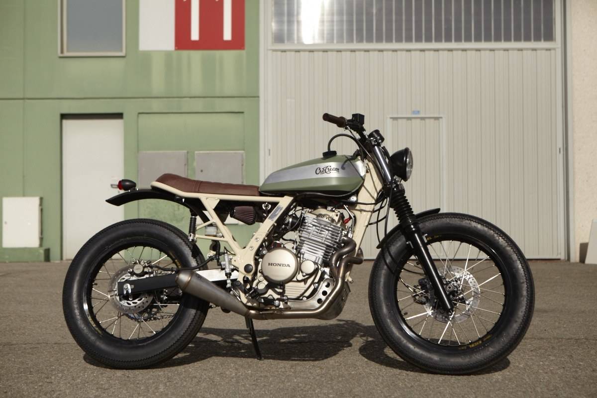

ich habe vor meine Dominanter zu einer Scrambler umzubauen. Ein Foto wie ich mir das Endprodukt ungefähr vorstelle hänge ich an.
Da ich sowas noch nie gemacht habe habe ich natürlich einige Fragen...

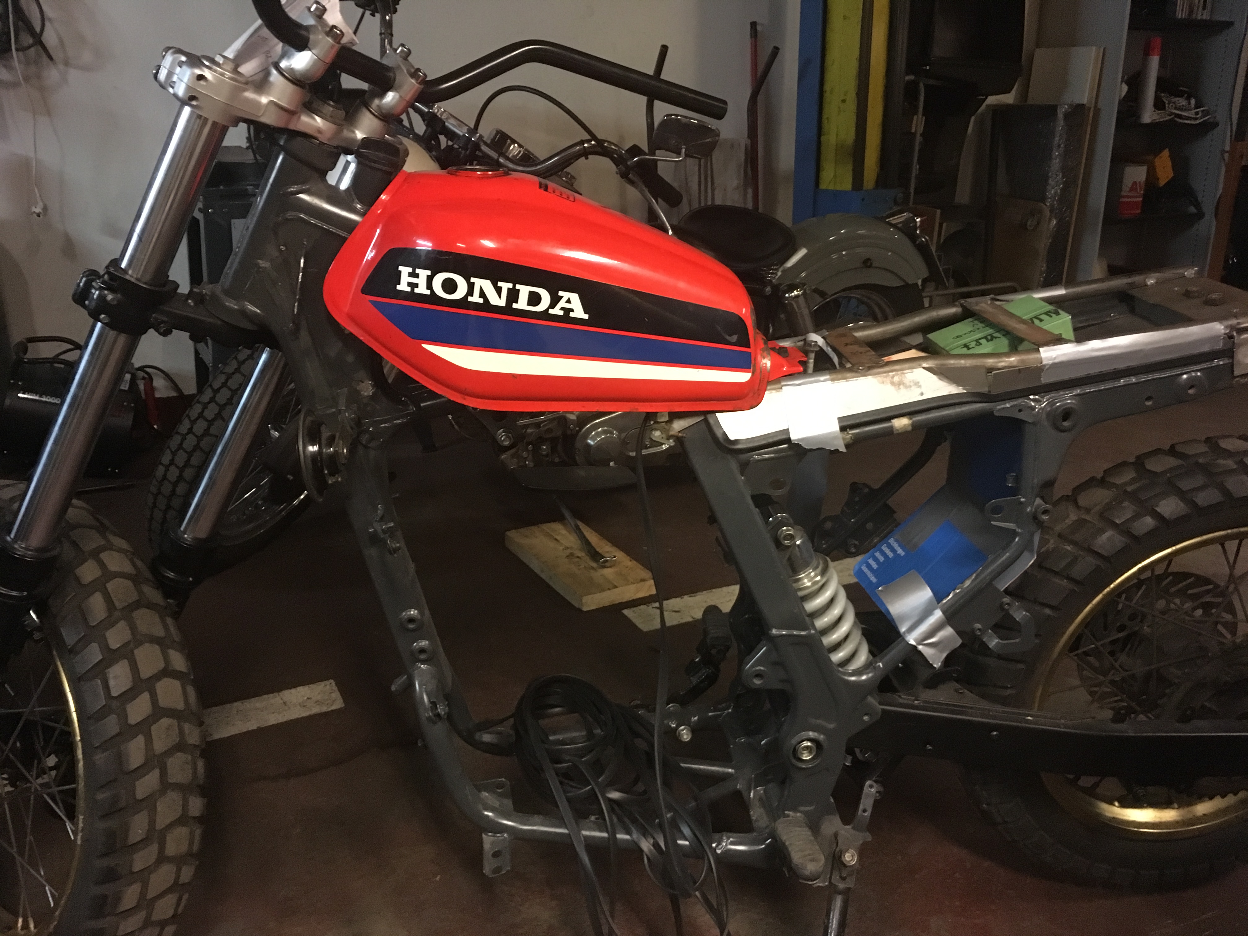

Ich habe nur vor ein paar Wochen angefangen mit dem Umbau. Bis jetzt läuft auch alles gut. Der Tacho funktioniert (inkl. Beleuchtung und LED‘s) und auch Rücklicht und Scheinwerfer funktionieren.
Jetzt meine Probleme:
-ich möchte auf LED Blinker umbauen. Welche wiederstände würdet ihr mir empfehlen ? Habe mir ein lastunabhängiges Blinker Relais gekauft, das funktioniert aber hinten und vorne nicht...
-der Tank ist tatsächlich zu groß und müsste ziemlich stark umgebaut werden um überhaupt zu passen...
Könnt ihr mir da einen empfehlen der mit nicht allzuvielen Änderungen an die Domi passt ? Der von der Yamaha XT500 soll passen ist aber nicht unter 400€ zu bekommen.

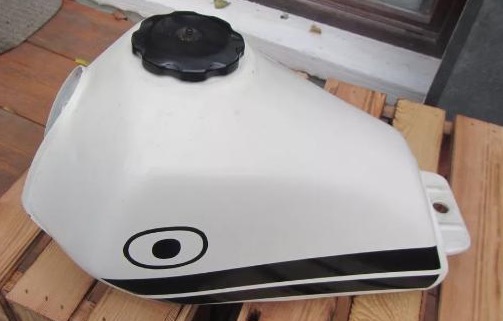

Hi. Ich hätte so einen Tank für dich. Grüsse Dirk
Savethetracker
- Beiträge: 103
- Registriert: So 29. Okt 2017, 17:11
Re: Scambler Umbau steht bevor, ich brauche eure Hilfe !!

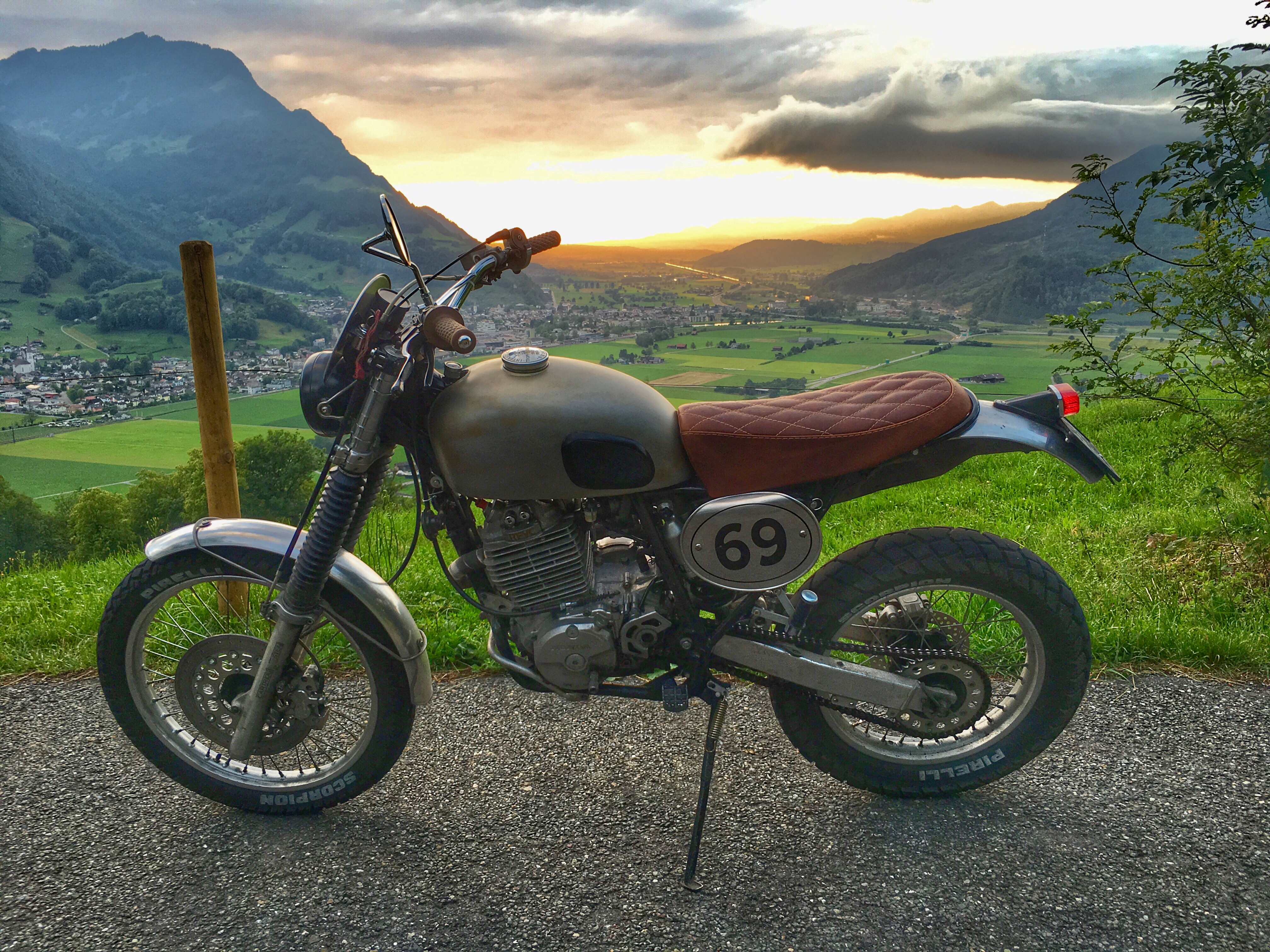

Guck mal nach alten Honda Tanks. Insbesondere XL Tanks unterschiedlicher Baujahre und Leistungen.
Der weiße steht zum übrigens zum Verkauf.

Hallo zusammen, über den Winter habe ich leider wenig Zeit gehabt um am Umbau weiter zu arbeiten. Jetzt gehts aber wieder los und ich habe 2 Fragen.
1. wo kriege ich einen Guten Auspuff her ? Habt ihr Empfehlungen für mich ? Ich hätte gerne nur noch einen und der soll am besten unten entlang laufen (siehe Foto) finde da aber nix zum Kaufen im Netzt außer Spezialanfertigungen für 800€...
2. kann ich nach dem Umbau zum normalen TÜV oder brauche ich eine extra Abnahme ? Gemacht habe ich dann:
LED Blinker (e Nummer)
Scheinwerfer (e Nummer)
Heck gekürzt und Loop angeschweißt
Kleineres Ritzel drauf
Neuer Tank (neue Tank Halterung geschweißt)
Fußrasten für den Hintermann entfernt (soll nur noch ein Einsitzer werden)
Neuer Tacho (ohne e Nummer)
