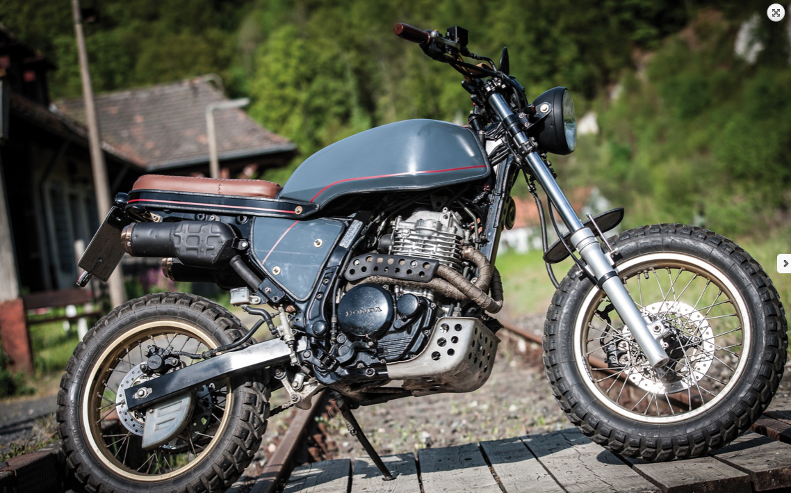

ich habe vor meine Dominanter zu einer Scrambler umzubauen. Ein Foto wie ich mir das Endprodukt ungefähr vorstelle hänge ich an.
Bildschirmfoto 2018-10-20 um 12.20.10.png (1.52 MiB) 11877 mal betrachtet

Da könnte man glatt schreiben " wieder einer", oder " jeder wie er mag". Aber erst einmal willkommen im Forum. Anregungen und Tipps wirst du hier zur genüge finden und/oder bekommen.
Aber es gibt doch bestimmt noch ein bisschen was zu dir und deiner Motorradhistorie zu erzählen? Gruß aus Hessen, Andreas

Der Tank ist viel zu lang, damit rutscht die Sitzposition sehr weit nach hinten.
Das hat negative Auswirkungen auf das Fahrverhalten und die Ergonomie.
Ziel sollte ein möglichst kurzer Tank sein ....... die echten Scrambler hatten
auch keine Monstertanks und vor allem auch keine langen Tanks.
Die Rahmenschleife hinten wird überbewertet, ich würde das lassen.
Das hatten weder alle alten Moppeds, noch war es da auch immer gleich sichtbar.
Ich habe das bei meinem Umbau gelassen.
Strenggenommen muss der Spritzschutz 150 mm über der Hinterachse enden,
da die alten Kräder ja noch nach deutschem Recht zugelassen sind.
Heute wird meist etwas mehr akzeptiert, aber das ganze ultrakurze Zeug
geht eigentlich nicht so wirklich.
Vorne muss ein Schutzblech dran sein, mehr nicht.
Das Rücklicht hat heute jeder zweite dran, das ist nichts besonderes.
Vom Stil her ehr optisch zu "alt".
Klarglasscheinwerfer passen voom Stil her eigentlich auch nicht.
Es ist sehr schwierig und aufwändig einen wirklich guten Umbau auf die Beine
zu stellen der technisch nicht schlechter ist als die Honda Originallösungen
und auch tatsächlich zum harten Fahren taugt.
Ich habe schon viele Umbauten gesehen und muß leider sagen das selbst an
Profiumbauten oft ziemlicher Mist gebaut wird.
Ich mag die Domi original nicht, deswegen stellt sich die Frage ob man
umbauen soll nicht. Haha ......

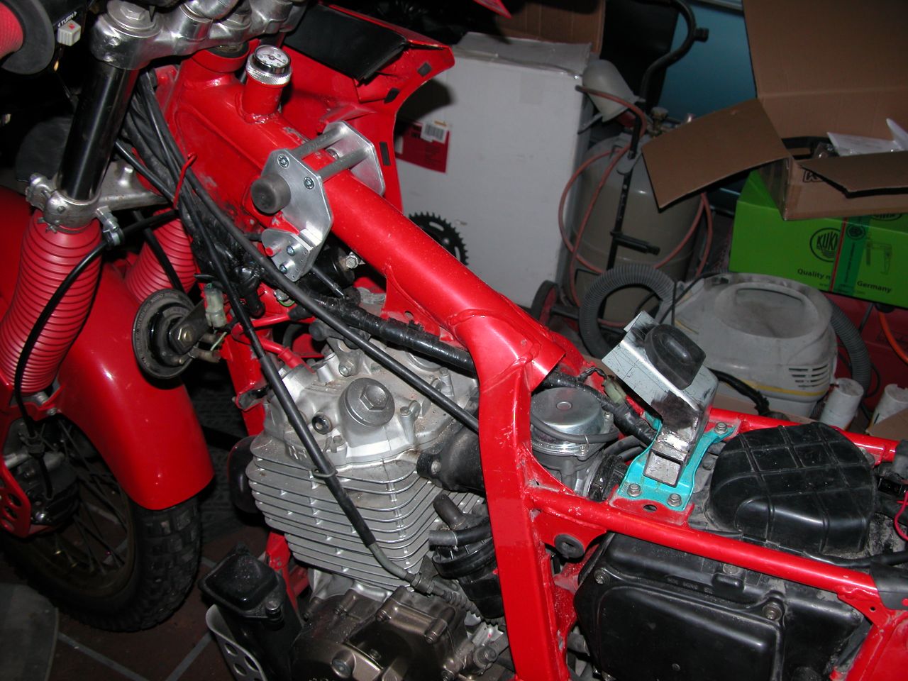

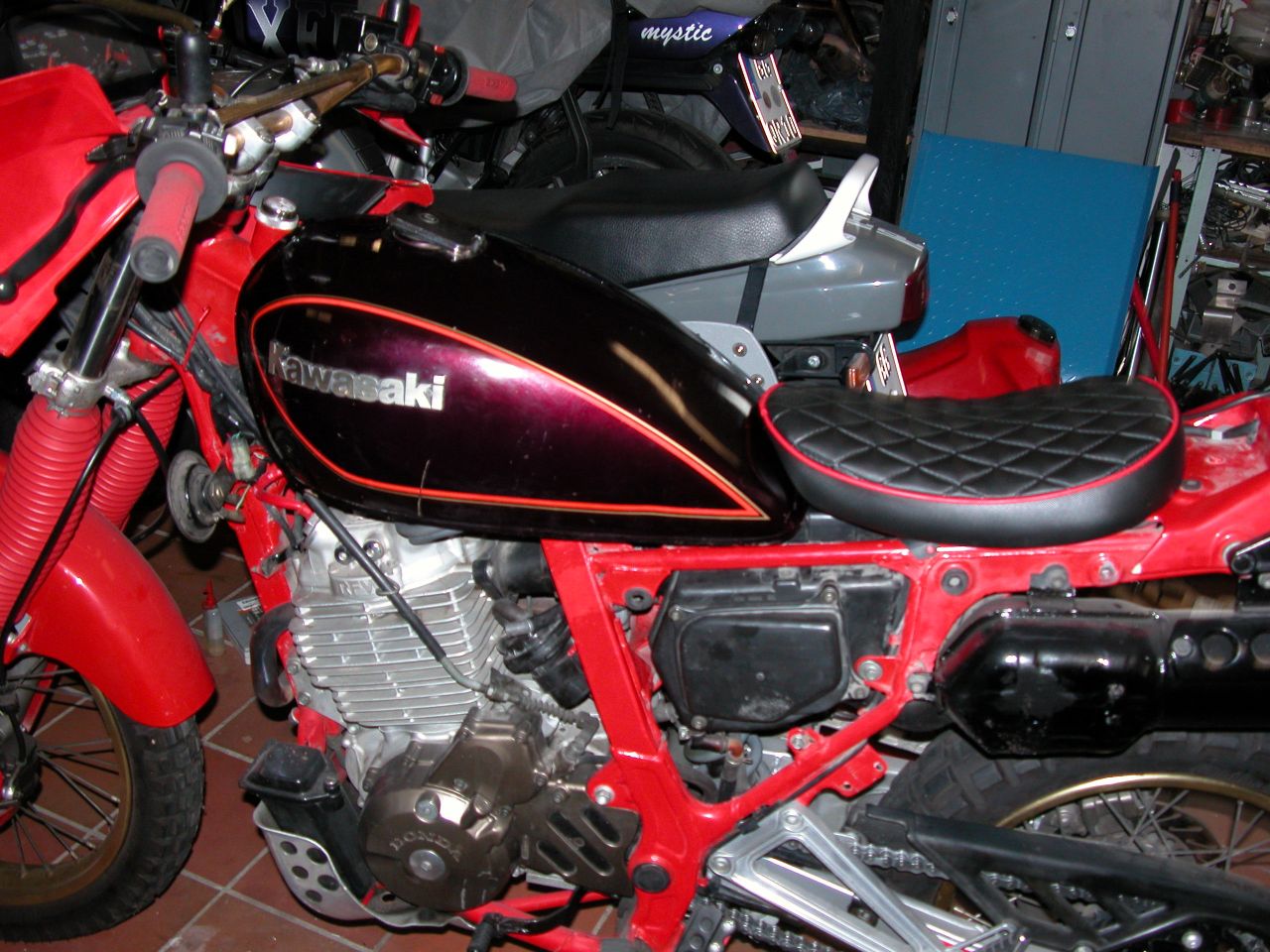

Ich habe ja jetzt Einen deutlich längeren Tank und brauche eine neue Tank Halterung. Darf ich die an den Rahmen anschweißen ? Ich weiß, dass alle immer sagen niemals am Rahmen schweißen, aber wie soll ich das sonst machen ?
Re: Scambler Umbau steht bevor, ich brauche eure Hilfe !!
Verfasst: So 30. Jun 2019, 09:57
von riedrider
Für meinen nicht zu Ende gebrachten Umbau auf einen Kawa-Tank bin ich ohne schweißen am Rahmen ausgekommen.
Verfasst: So 30. Jun 2019, 10:12
von Vincent95
Mein Tank ragt allerdings über die alter Halterung hinaus, sodass ich die alte Halterung nicht nutzen kann.
Verfasst: So 30. Jun 2019, 21:28
Vincent95 hat geschrieben: So 30. Jun 2019, 09:45 Ich habe ja jetzt Einen deutlich längeren Tank und brauche eine neue Tank Halterung. Darf ich die an den Rahmen anschweißen ? Ich weiß, dass alle immer sagen niemals am Rahmen schweißen, aber wie soll ich das sonst machen ?
Geh zur potentiellen Prüfstelle und frag!
Dann kannst Du das so machen wie die es Dir abnehmen.
Alles andere ist Glaskugel-Lesen weil solche Sachen immer noch einen Ermessensspielraum haben...
