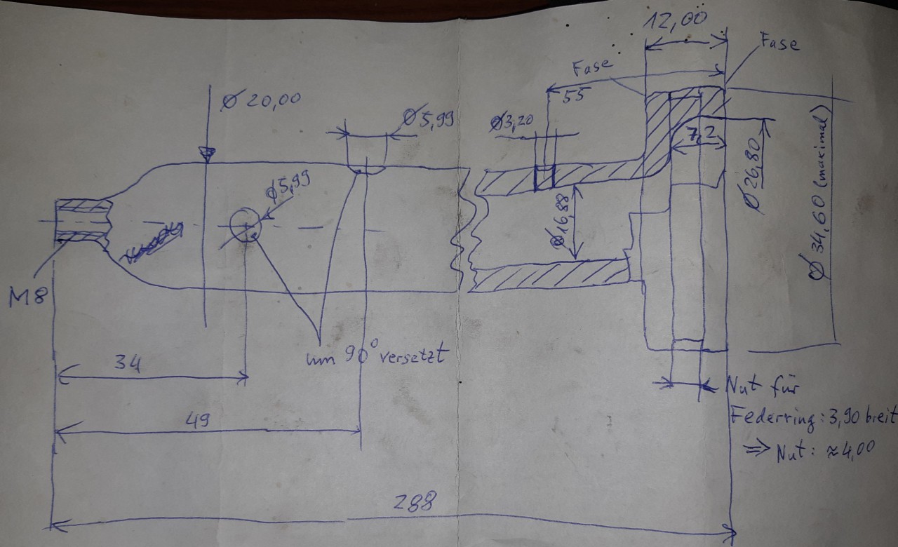

brauche die Masse des Dämpferrohres, genauer gesagt, des Kolbens des Dämpferrohres, falls jemand die Vordergabel zerlegt hat.

ist es die 51440MAN711 ? Ich habe grade die Gabelfeder in der Überarbeitung und könnte Dir Maße [mm] liefern. Brauchst Du auch die Masse [kg]?
Welche Maße benötigst Du? alle oder nur gewisse?

Hab mich nicht richtig ausgedruckt. Ich bräuchte Durchmesser des Kolbens des Dämperrohres, so gut wie innen auch aussen.

Also Hut ab.
Da sind genau die Infos diese ich brauche.
Vielen Dank.
Ich habe vor die Emulatoren nachzubauen, die sogennanten "Cartridge Emulators".
