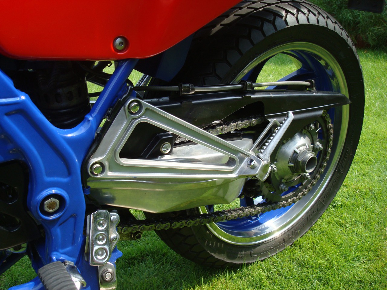

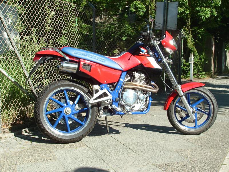

Gekauft 2006 mit der überwiegend schwarzen Tank Lackierung und 18 Zoll Hinterrad Felge.
Dann immer wieder was geändert. Hat jetzt eine 17 Zoll Felge.
Nach 20000 km gab es einen kleinen Motorschaden.
Aus einer SLR den Zylinder genommen und überarbeiten lassen. Kanäle strömungsgünstig optimiert.Der Kolben hat die erste Übergröße und Nocke Stufe 1. Kein Deko mehr. Batterie ist eine Lithium, damit genug Power zum anlassen da ist.

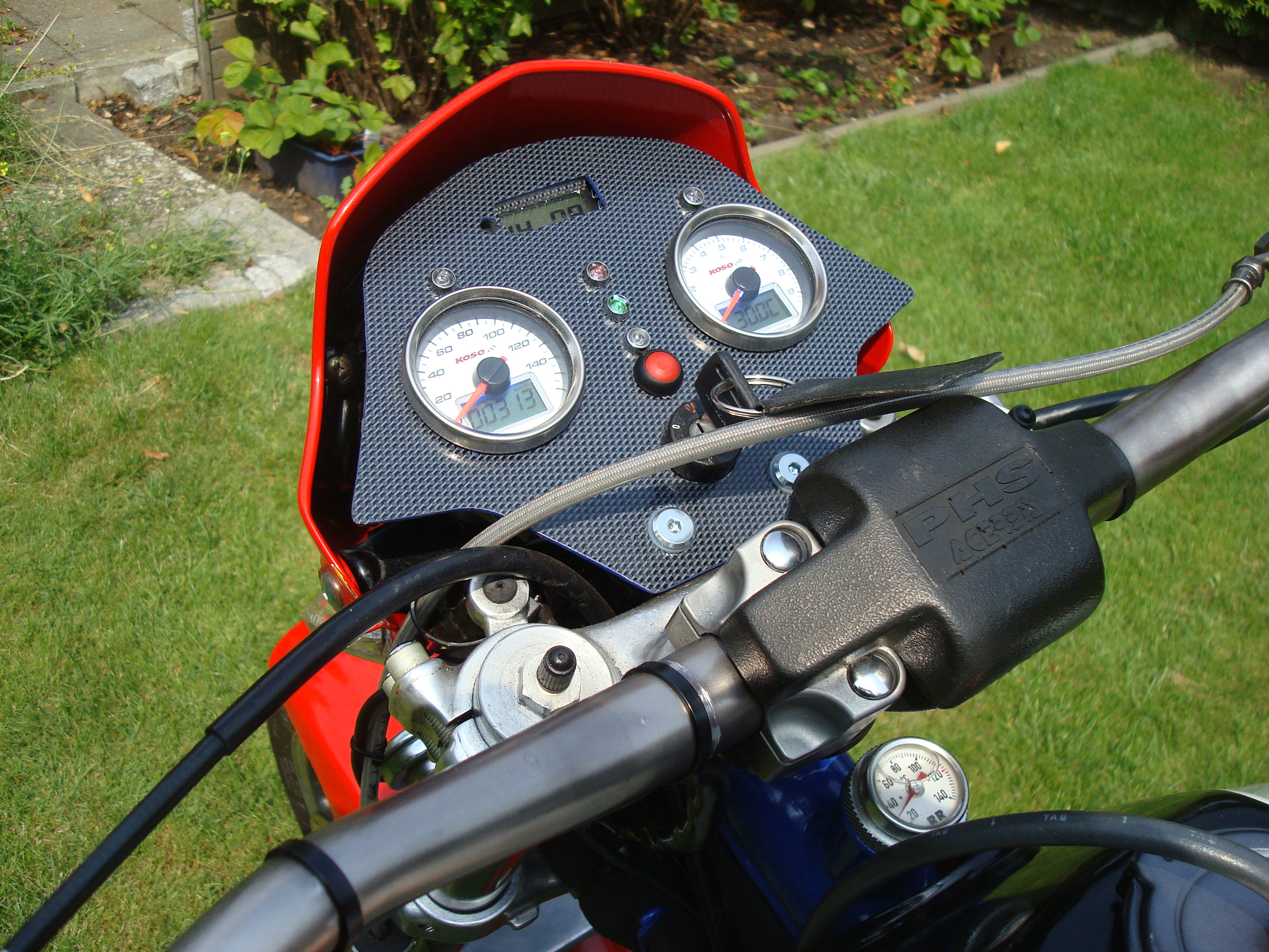

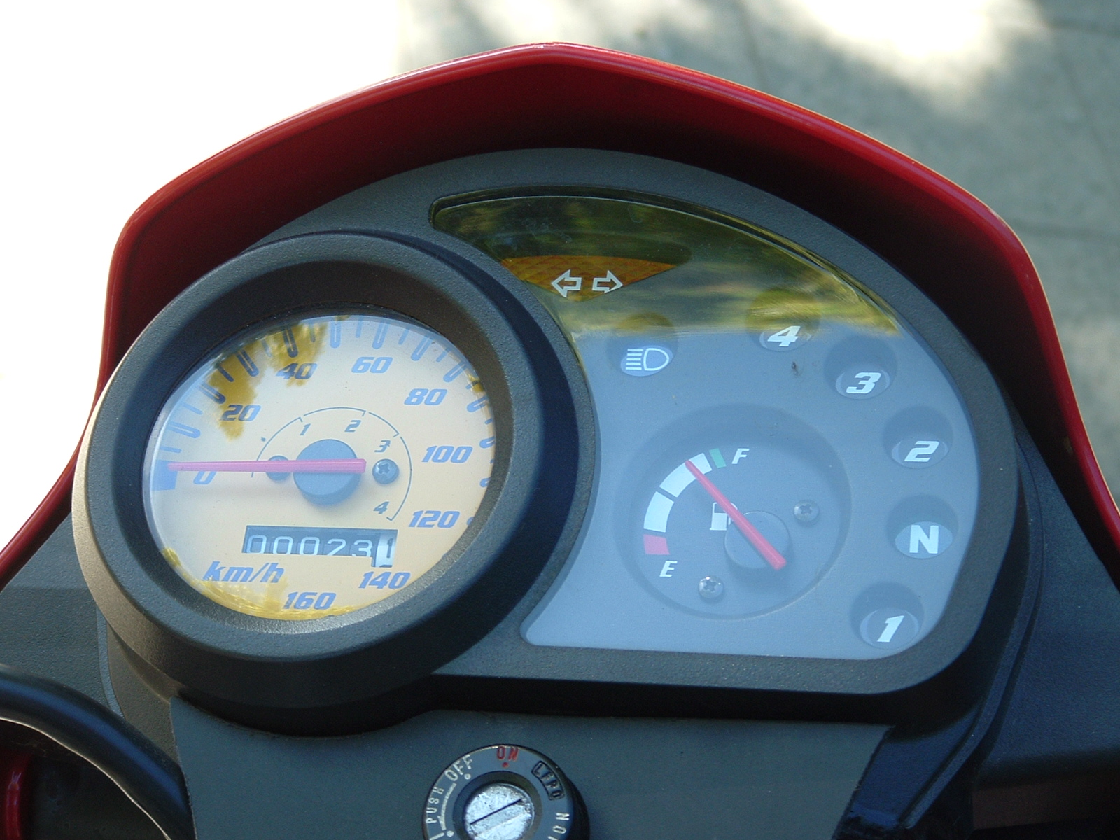

Tolles Mopped - bis auf die zu dick auftragende Sitzbank und - naja - das Cockpit auf dem unteren Bild....
...aber irgendwas ist ja immer. :-)
Ansonsten super Farben !!

Mahlzeit, ganz vergessen mal im Forum nachzusehen.

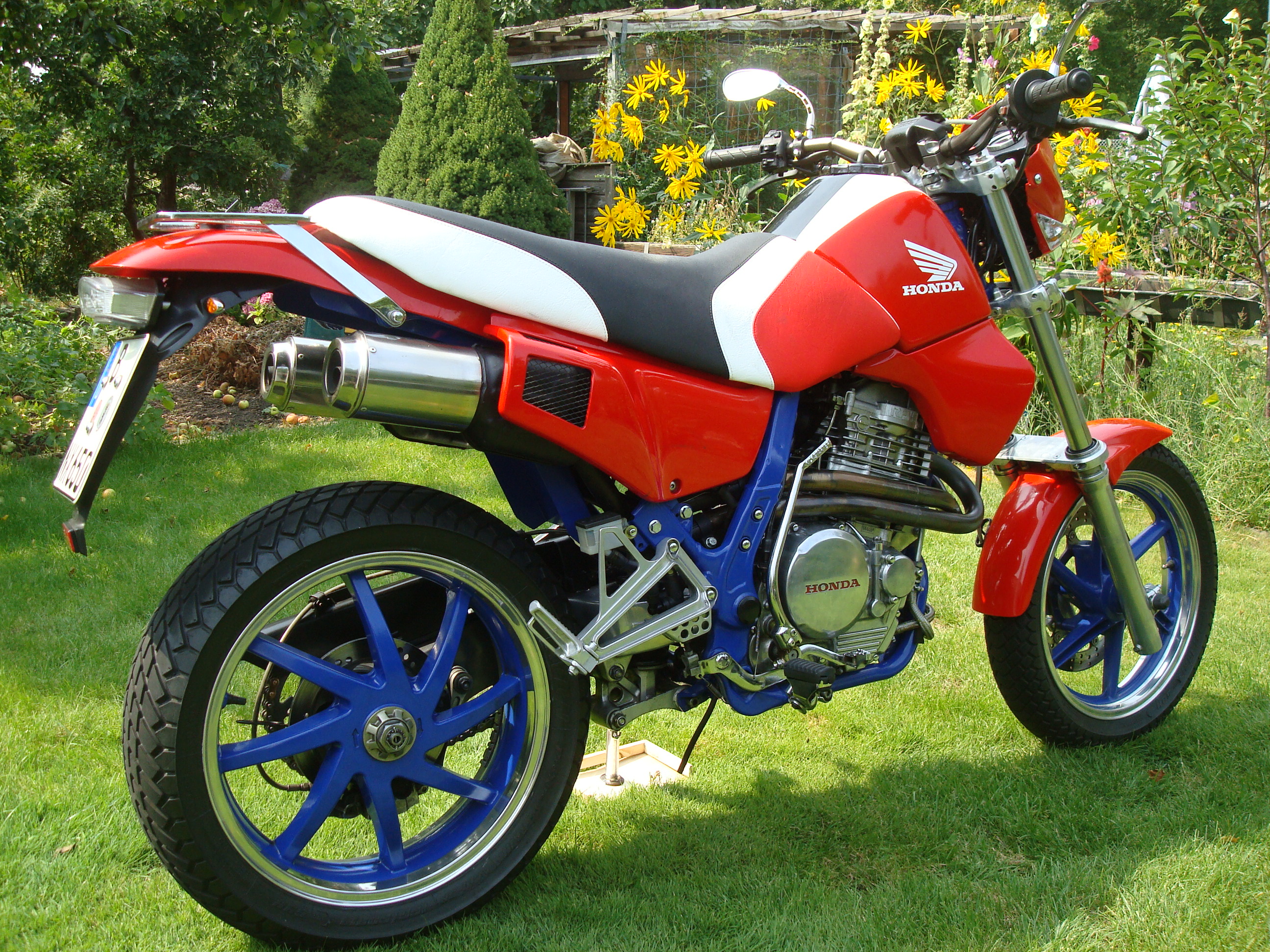

Sitzbank habe ich aufpolstern lassen. Dadurch wurde der Kniewinkel besser und ich kann in Kurven weiter nach vorne rutschen.

Jetzt zum Motor.
Bei ABP machen lassen, da er sowieso defekt war.
Nocke Stufe 1
Kolben Übermaß
Kanäle, Strömung optimiert
Ventilsitze bearbeitet
da SLR Zylinder, Umluft verschlossen
Leistungskrümmer hatte ich schon
Nachteil, nach Umbau kein Deko mehr, deswegen brauchst Du eine Batterie mit guter Start Leistung
Verbrauch circa 6,5 Liter
Alles in allem war es nicht gerade günstig, aber dreht fast zu gut(Begrenzer), macht Spaß auch wegen anderer Übersetzung. Jetzt aber nichts mehr für Langstrecke. Dafür hab ich die Afrika Twin.

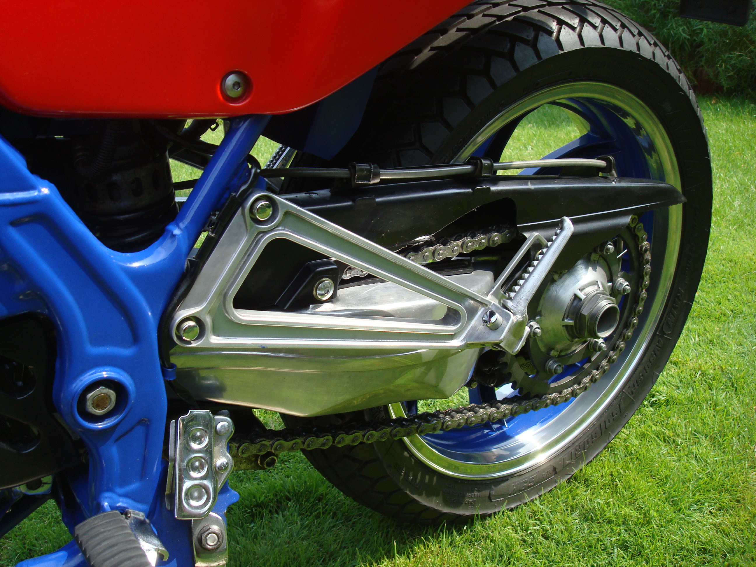

Da meine Gummis an den Fussrasten abgenutzt sind würde ich gerne solche verbauen solche wie du die an deiner Domi hast.
Mich interessieren sind die geänderten Sozius Fuss rasten...
Welche hat du genommen?
Gruss Mauro

TheSquirrell
Beiträge: 10
Registriert: Mo 12. Mär 2018, 17:57
Wohnort: Berlin
Motorrad: NX 650, Afrika Twin RD 03, Norton ES2, Honda CRF 1100
Re: Sumo
Beitrag von TheSquirrell »
So. Hab’s raus, oder auch nicht. Man nehme einen Meßschieber, einen Honda Sportler und davon die Sozia Rasten. Eine wird schon passen.
