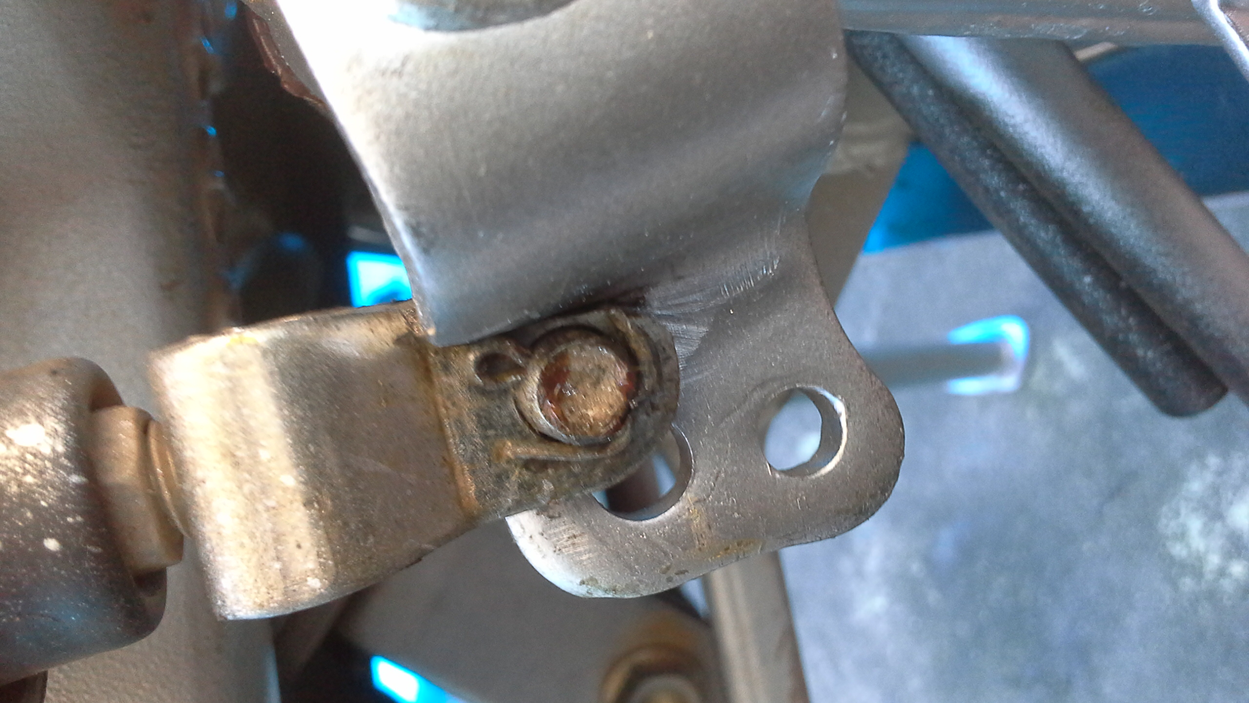

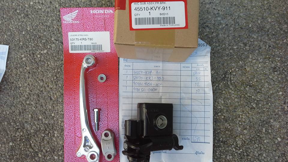

und vorne 11mm kolben statt 12.7mm
- 15350636_1258993550842685_367518080105782170_n.jpg (109.65 KiB) 5941 mal betrachtet
- Beiträge: 6259
Re: Bessere Bremswirkung
Die komplette vordere Bremsarmatur für knappe 18,- Euro
Da bekommt man hier gerade mal Hebel.
Welchen Effekt erhoffst Du Dir von den beiden Modifikationen?

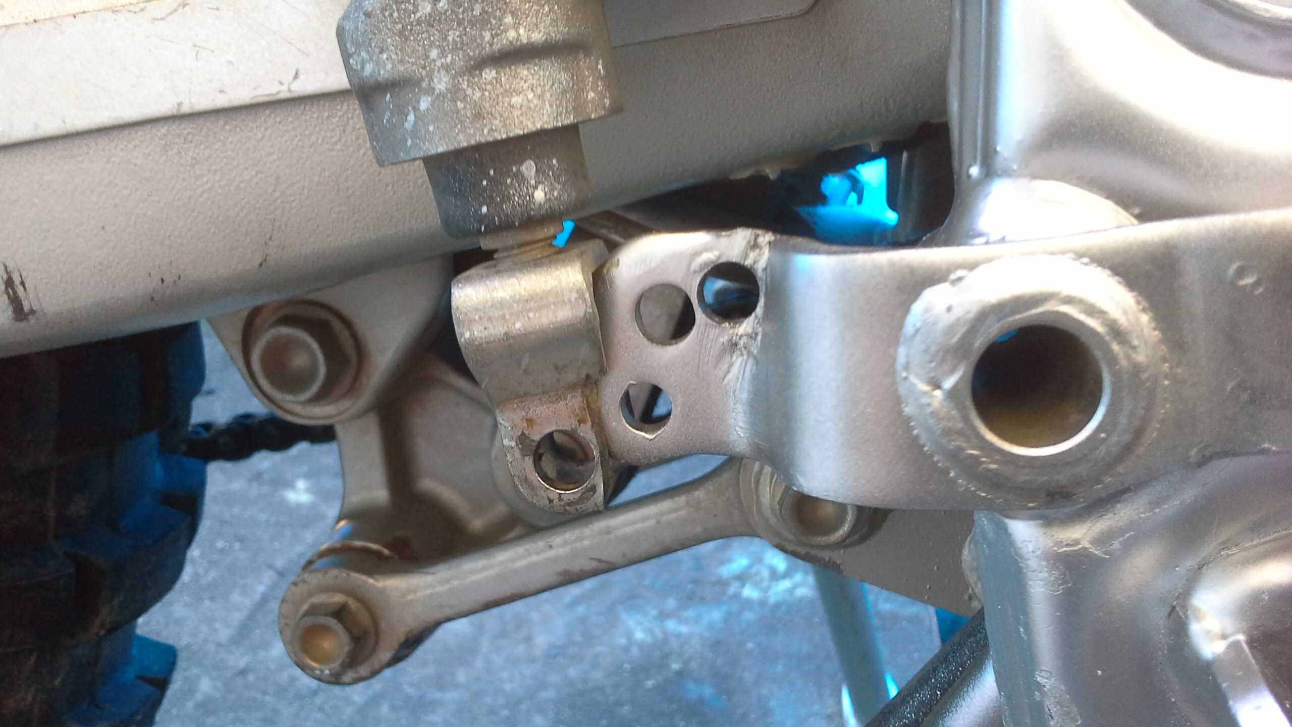

Hier ein Foto vom meinen ersten umbau
Das Loch ist um ca.5 mm weiter innen
Ob das der TÜV bemerkt..?
der bedienweg wird laenger ,bemerkt man aber beim fahren ueberhaupt nicht
beim ersten ummbau hatte ich auch noch angst dass der hebelweg zu weit die bremse
zu schwammig wird.darum das loch nur ca.4 bis 5 mm weiter innen.
beim zweiten umbau ist das loch um ca.7 mm weiter innen und es ist perfekt.
vorne und hinten bessere dosierbarkeit und mehr bremswirkung.

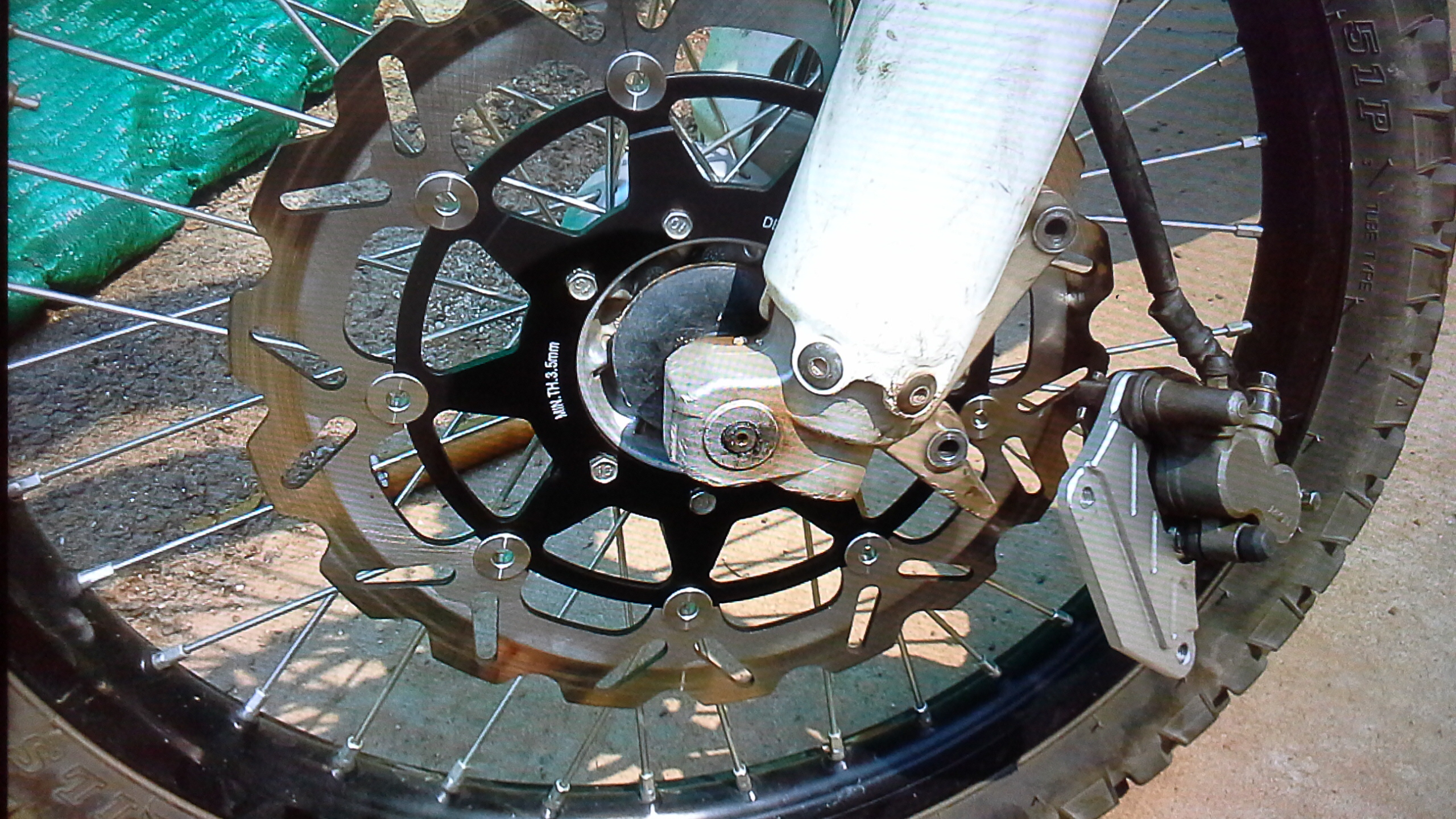

Volker FahrLässig
vorne recht es nicht fuer die strasse und im offroad bereich auch nicht.
besser waere die grosse bremsscheibe von der crf m und der hauptbremszylinder mit die 11mm.
bin schon 60.000 km unterwegs damit und gluecklich
der einzige nachteil den ich sehe,die bremsleitung vorne hat keinen anschlag mehr

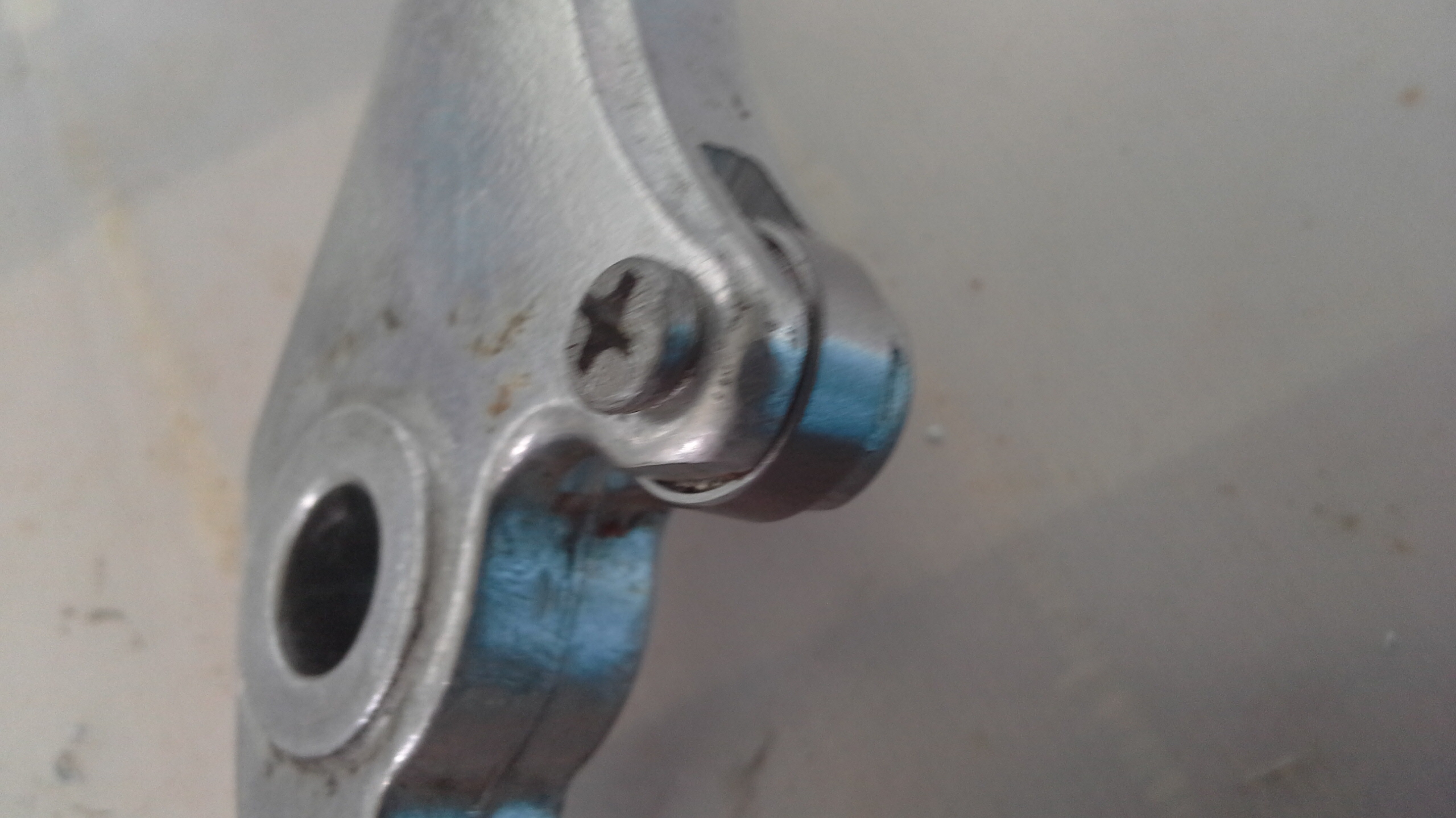

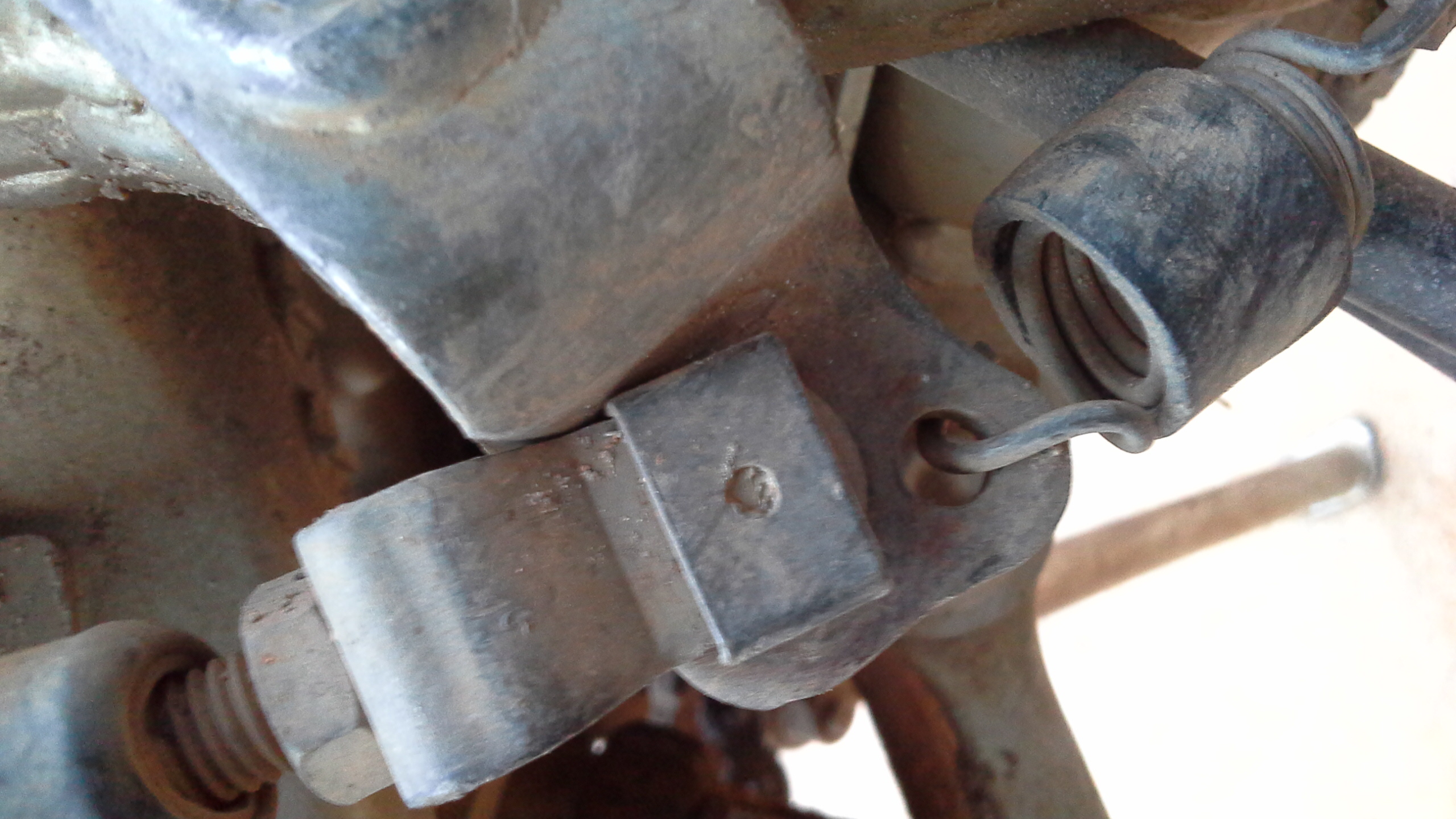

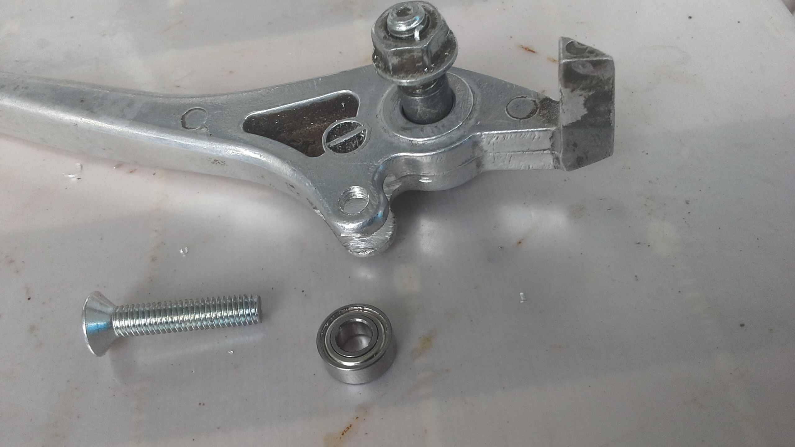

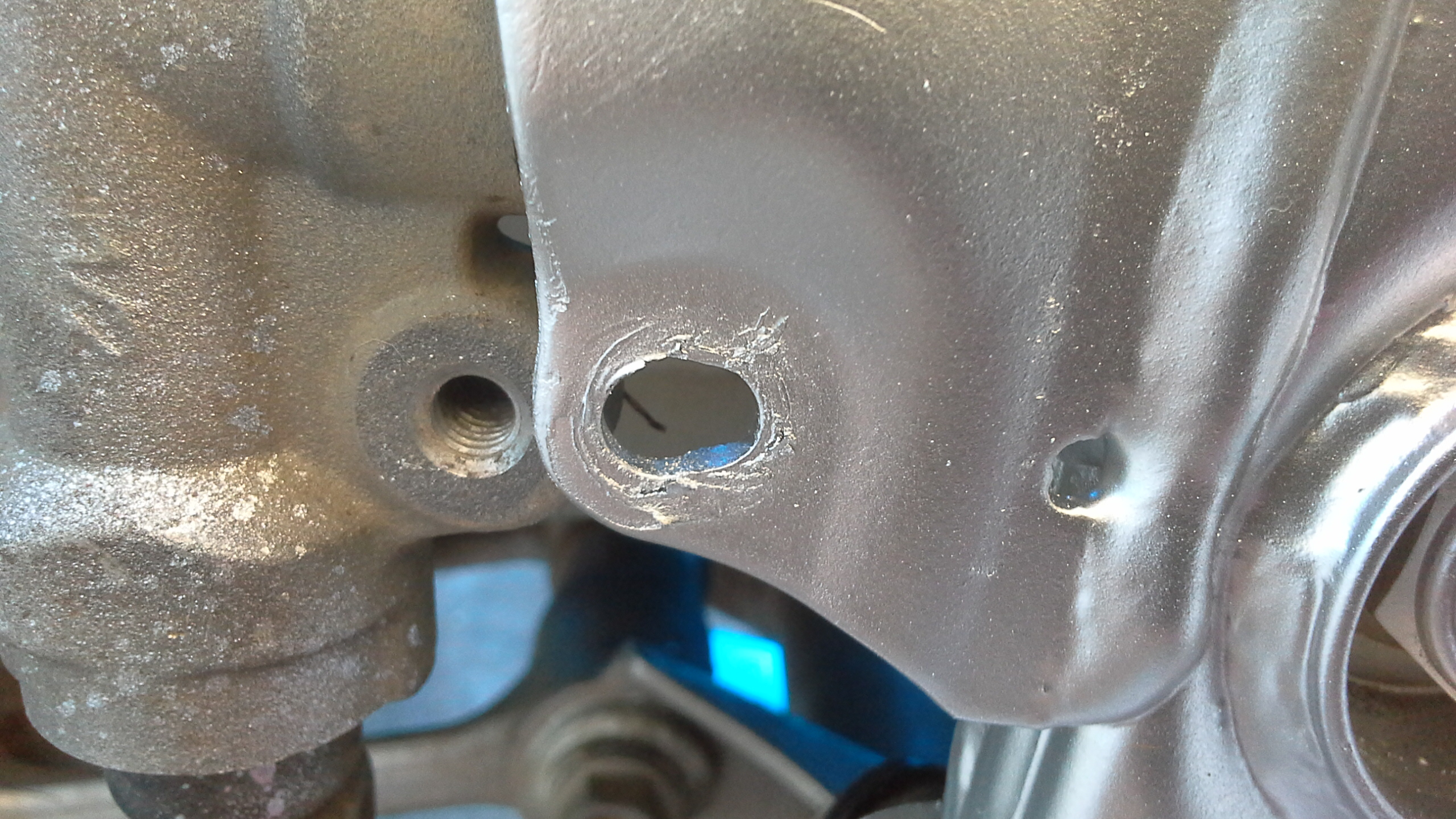

Die zwei Fotos passen auch noch gut hier.
Da wird s halt mitn Material schon recht knapp

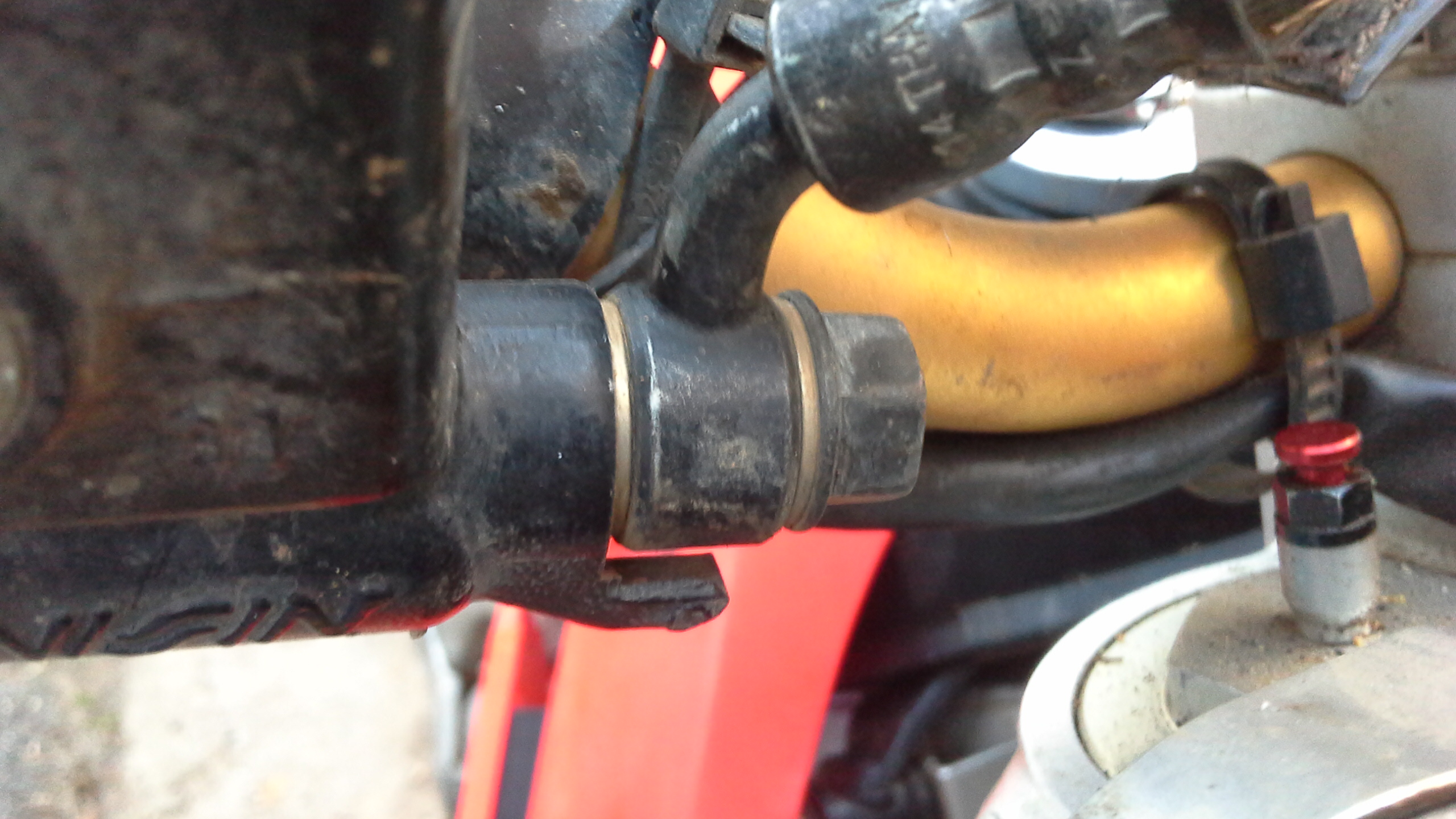

- Beiträge: 6259
Ahh Danke! Jetzt kann ich mir vorstellen wie das wirkt.
Hat zwar NX mit Bremse, aber sehe ich das richtig?
Da ist ein Entlüfter auf der Gabel? Beide Seiten? Selber nachgerüstet?
