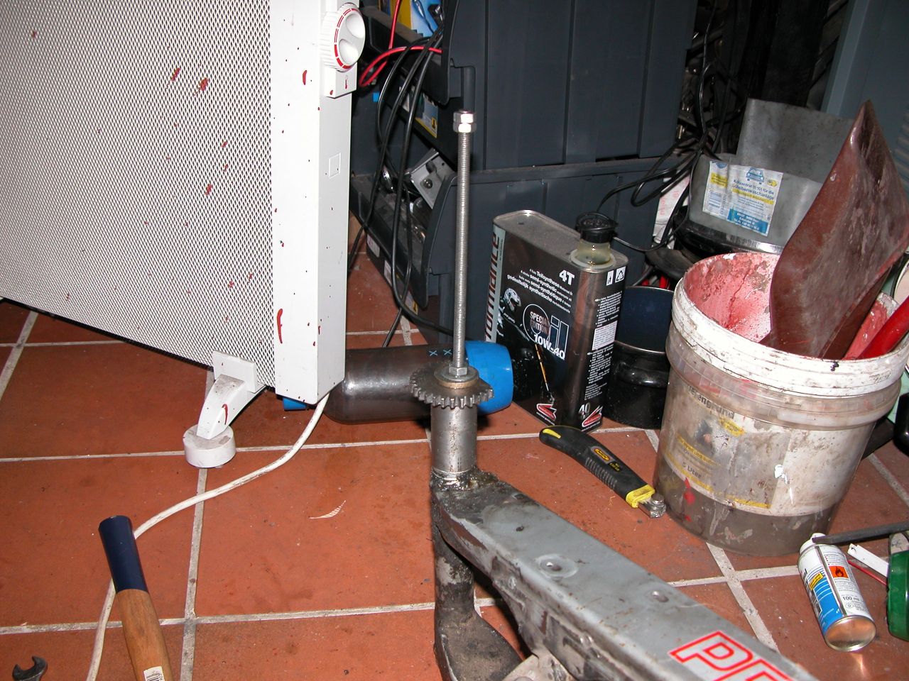

Ich hatte mir damals einen Abzieher gebastelt (inzwischen habe ich einen Satz Kukko Innenauszieher).
Damit ging es auch ohne Erwärmen.
Das neue Lager hatte ich mit der Gewindestange eingezogen, auch kalt.
