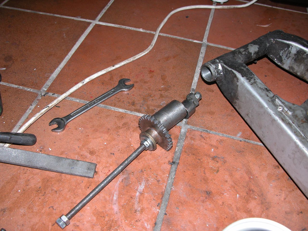

Ich hatte mir damals einen Abzieher gebastelt (inzwischen habe ich einen Satz Kukko Innenauszieher).
Damit ging es auch ohne Erwärmen.
Das neue Lager hatte ich mit der Gewindestange eingezogen, auch kalt.

https://89232.forumromanum.com/member/f ... onsearch=1
Grüße tommy
Re: Schwinge Nadellager entfernen
Verfasst: Sa 1. Dez 2018, 11:44
von ob-gung
danke für die BIlder und die weiteren Tipps
