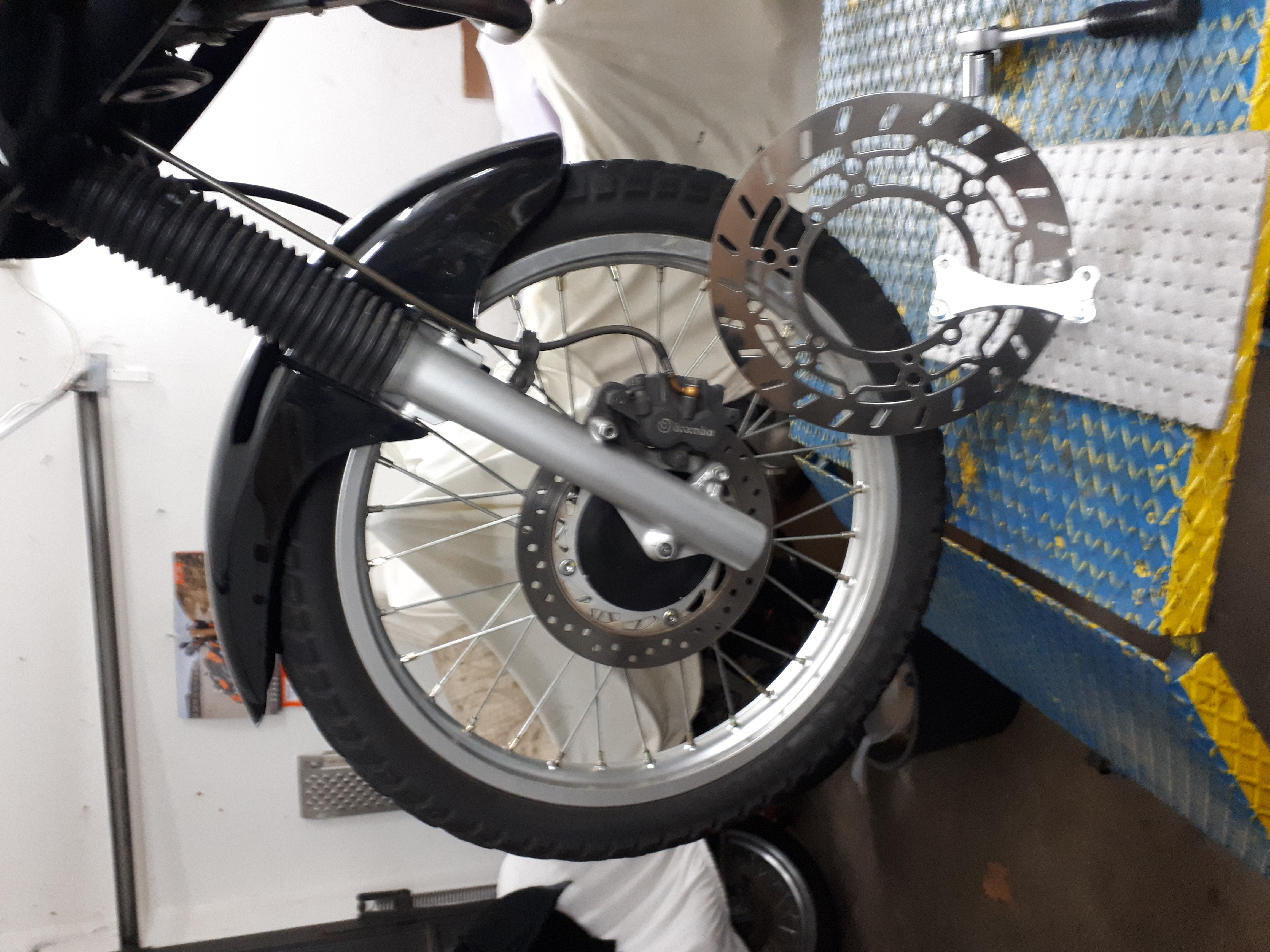

320 Bremsscheibe noch diesen Winter Teile sind bestellt.

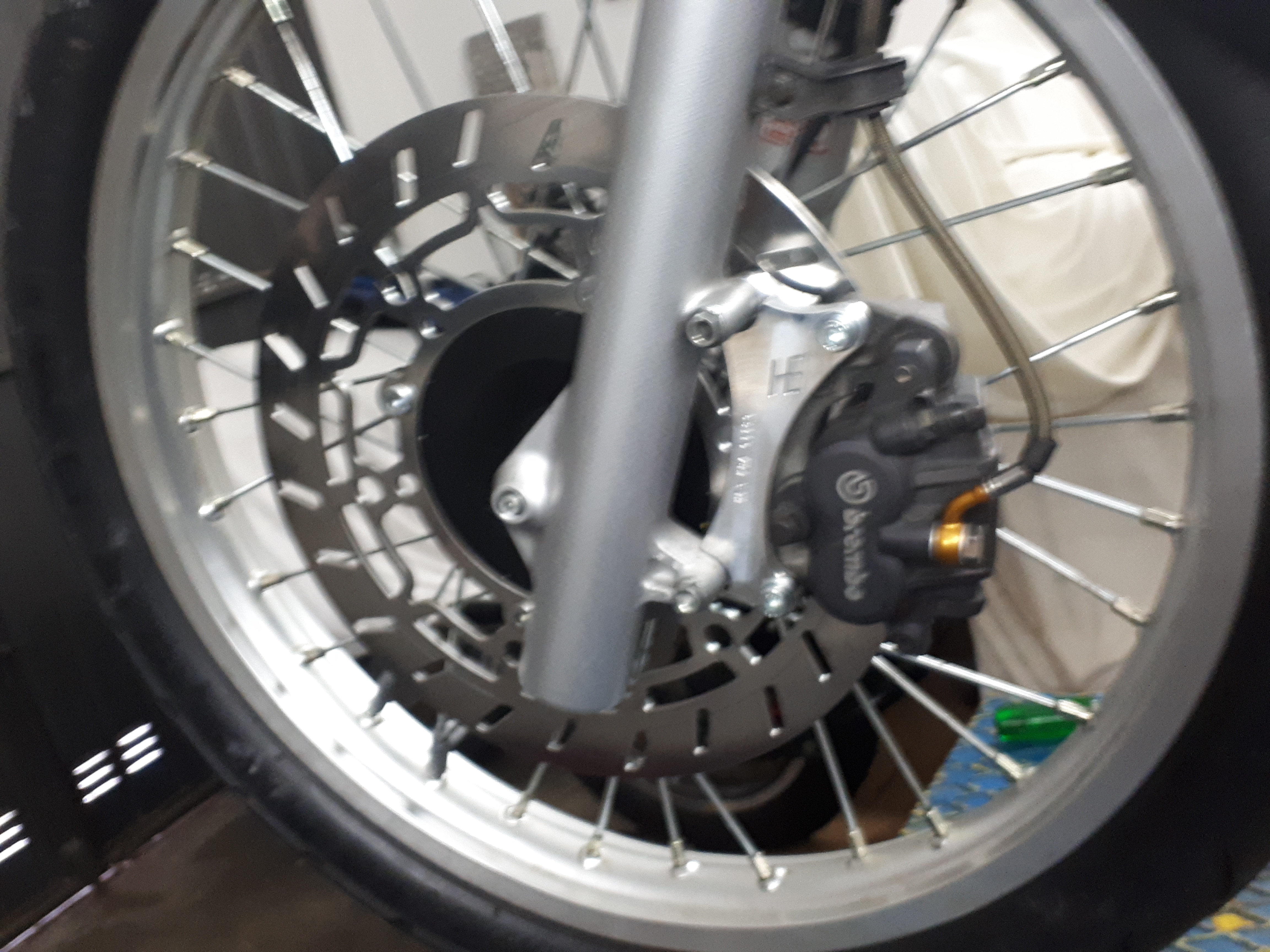

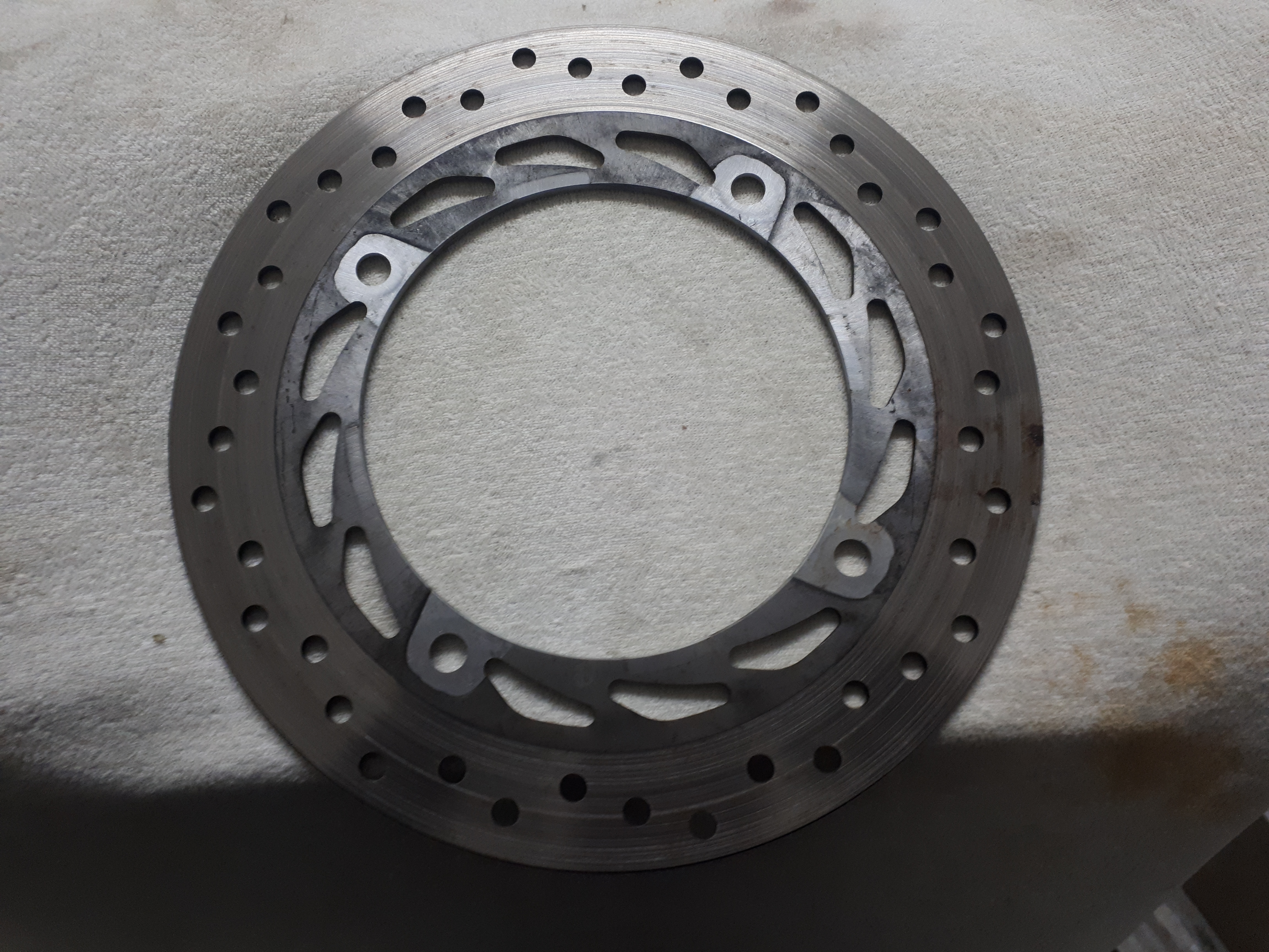

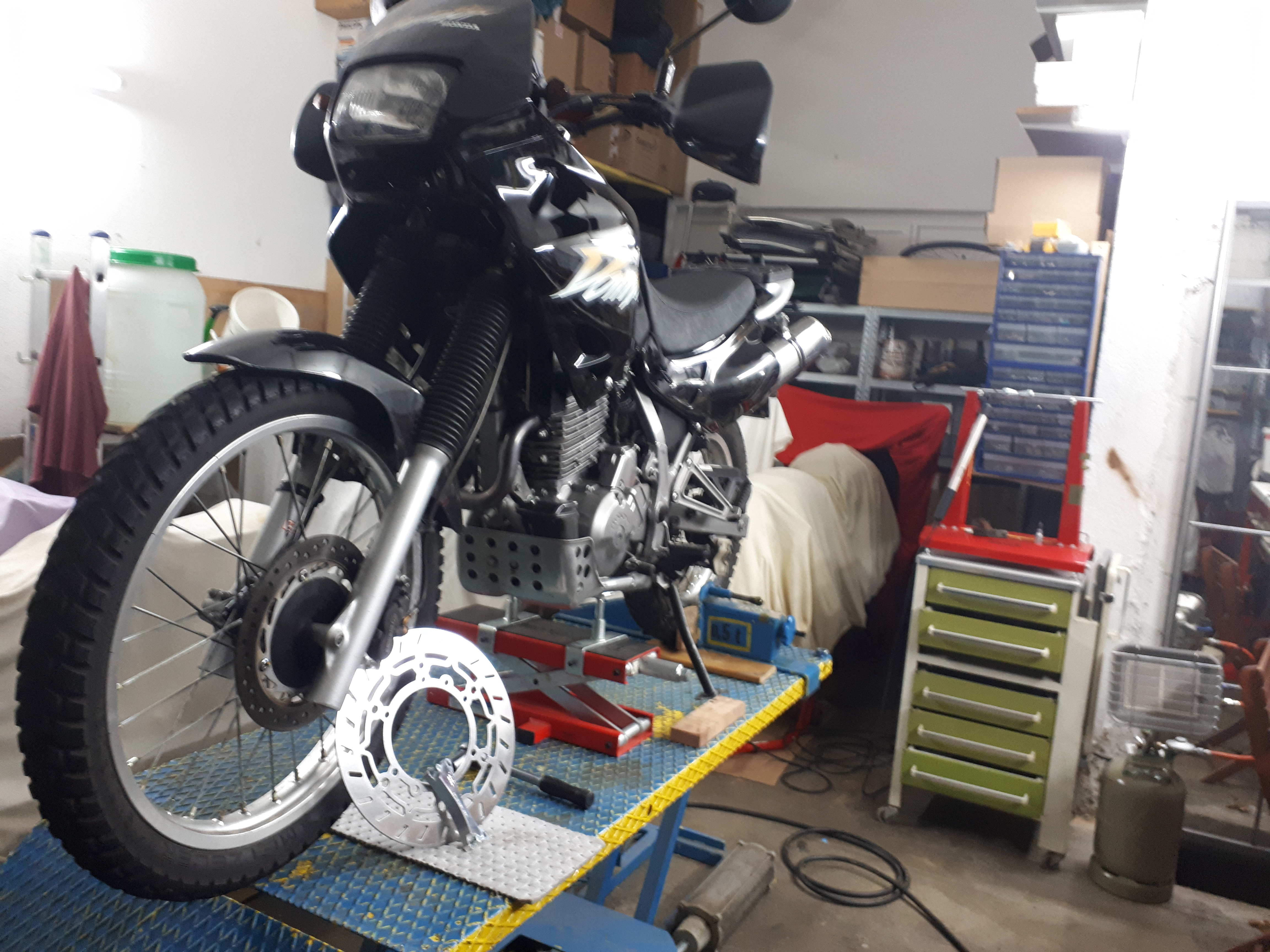

Beitrag von murgtaldomi »

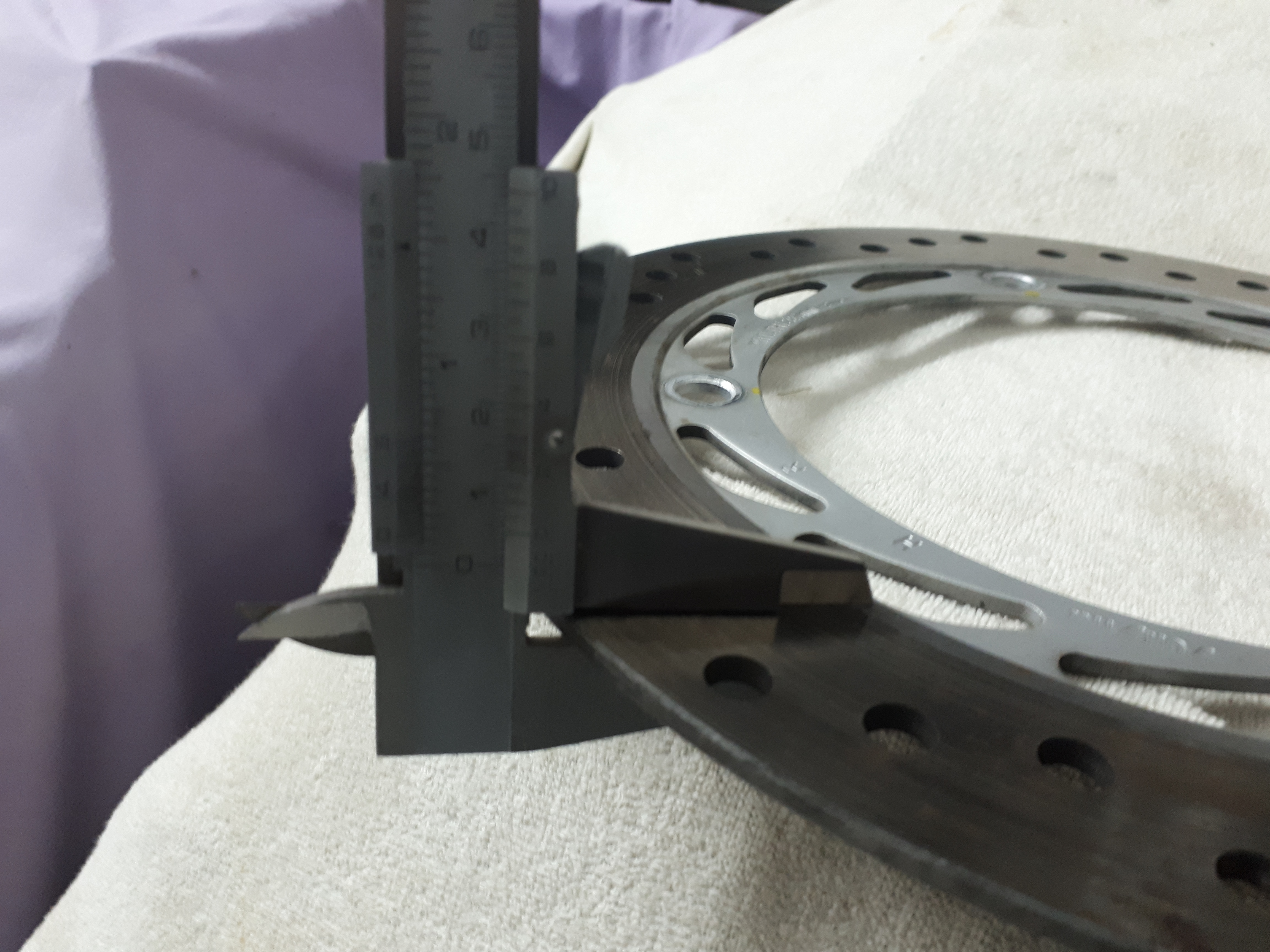

ES IST vollbracht mal schauen ob die Bremsleistung an meine Sachs 650 herankommen. Ach ja Original Bremsscheibe ist jetzt über, wenn jemand Interesse hat gerne Melden, Laufleistung 20000km, DICKE 4.1mm, halber Neupreis + Versand oder am Treffen mitnehmen.
Beiträge: 5612
Re: technische Vorstellung meiner NX 650
ÄÄHH, mit DER Schieblehre misst man aber keine Bremsscheibe.
Beispiel:
STEINLE Bremsscheiben Messschieber 1509 0-50 mm Schnabellänge: 50 mm mit Feststellschraube, Ablesung: 0,1 mm, Gewicht: 0.15
https://www.amazon.de/dp/B00AZK1PBI/ref ... th=1&psc=1
Oder mit einer Micrometerschraube.

sb3
Beiträge: 315
Wohnort: Hauptstadt
Beitrag von sb3 »
Der größte Messfehler entsteht meist wenn man
mit den Schnäbeln über die Kante innen und ausßen
misst.
Vermeidet man das und misst an mehreren Stellen
passt das meistens schon ganz gut wenn man es kann.
Zuletzt geändert von sb3 am So 6. Jan 2019, 18:38, insgesamt 1-mal geändert.
Ciao
SB3
Beiträge: 5151
Man kann auch z.B. zwei Muttern "mittig" hinhalten und dann abziehen.
Beitrag von RFVC650 »
Ich verwende die 320er HE-Scheibe bereits seit Anfang der 90er Jahre und bin absolut überzeugt von der Bremsleistung. Auch wenn man keinen SUMO-Umbau hat leistet die Bremsscheibe einen wertvollen Beitrag zu einer akzeptablen Verzögerung. Meine uneingeschränkte Empfehlung !

sb3
Beiträge: 315
Wohnort: Hauptstadt
Beitrag von sb3 »
langer hat geschrieben: So 6. Jan 2019, 15:14 Man kann auch z.B. zwei Muttern "mittig" hinhalten und dann abziehen.
Kann man natürlich auch. :mrgreen:
Das es nach Lehrbuch mit dem Mikrometer zu messen ist weiß ich auch.
Aber auch hier sind mehrere Stellen zu prüfen um ein valides Ergebnis zu
erhalten.
Trotzdem werden die Werte mit dem Meßschieber nicht sonderlich abweichen
,wenn man sich nicht zu doof anstellt und das Ding kein Schätzeisen ist.
Die 2. Stelle nach dem Komma ist da ja hier ohnehin irrelevant.
Und das sagt einer der das mal berufsmäßig gelernt hat .....
Ist aber nur meine Meinung und der muss man auch nicht folgen.

Beiträge: 2794
Bin die Scheibe auch seit den 90er Jahren auf verschiedenen Enduros gefahren , nimmt vor allem mehr Hitze auf .Richtig gut wurds aber erst mit dem kleinen 4 Kolbensattel ,den es jetzt glaube ich nicht mehr gibt.

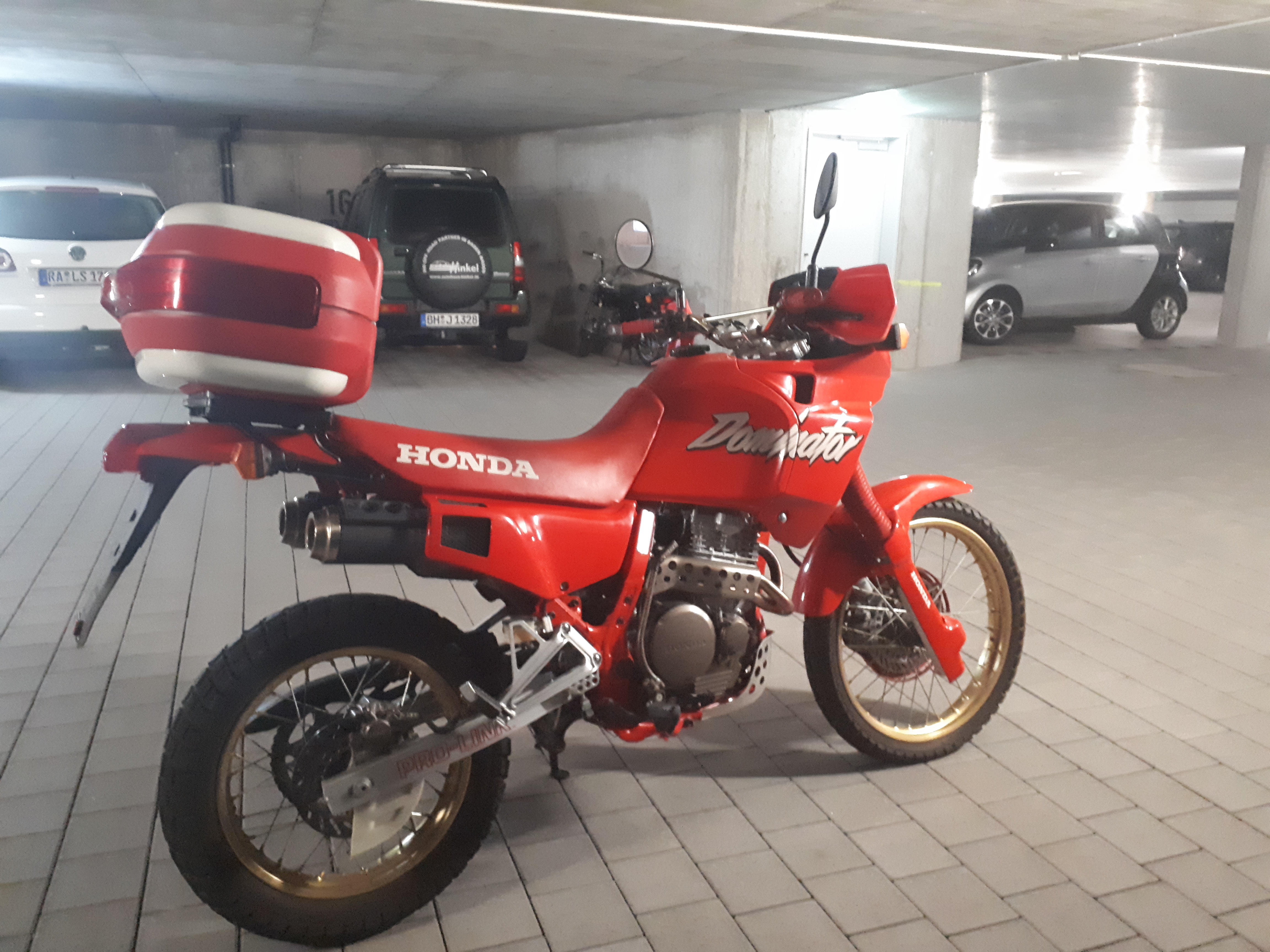

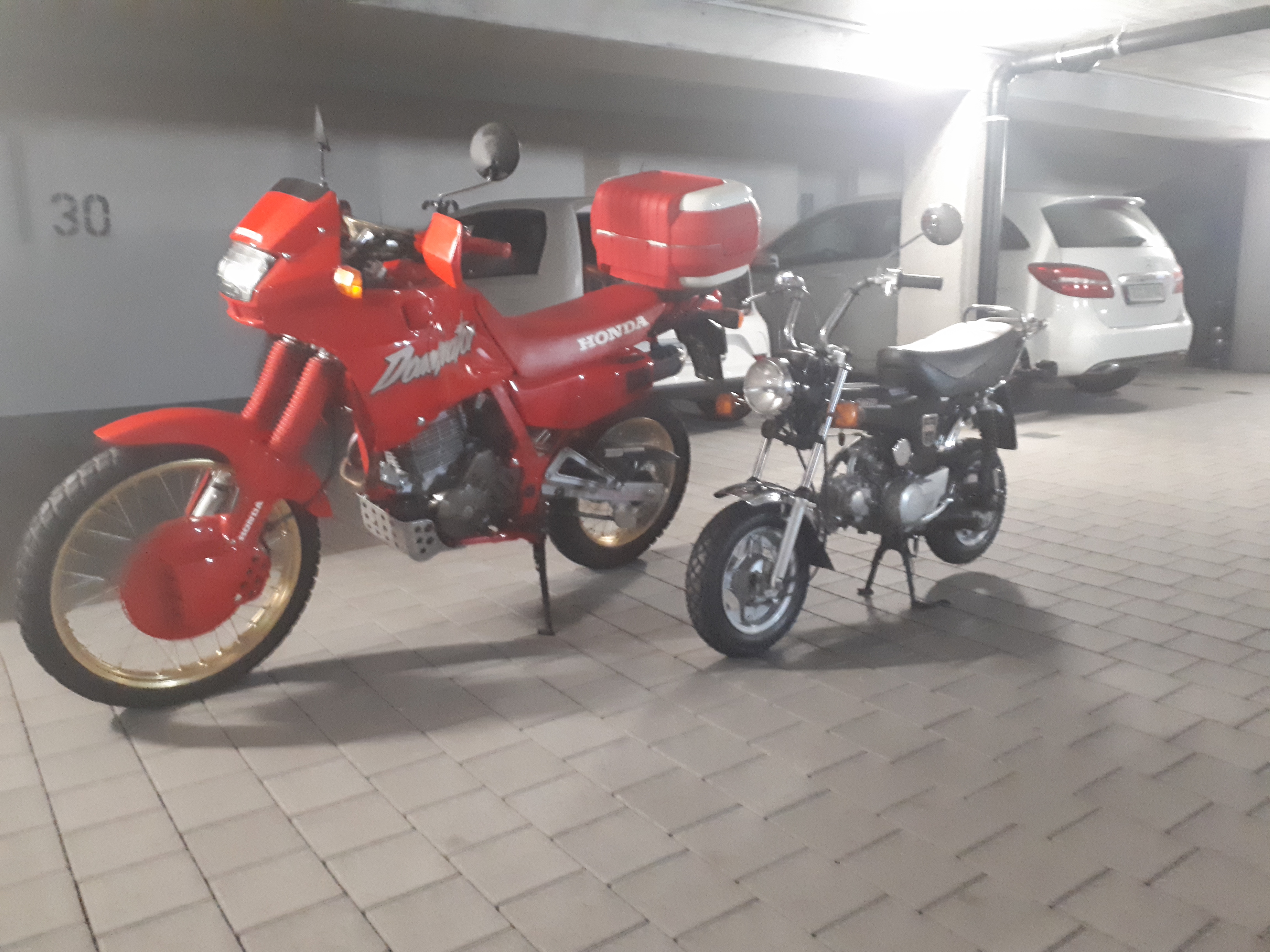

zweite Domi,
Ein Hallo in die Runde, hier nun die Auflösung….meine kleine Honda hat gestern ein zweites großes Schwesterchen bekommen. Wie die Jungfrau zum Kinde.
Also die tolle RD02 BJ. 1988 Zulassung 1989 mit 1680 km aus Erstbesitz und im orig. Zustand allerdings ohne die lange Hinterradabdeckung… glaube damit kann man leben,
hat nun im Murgtal eine neue Heimat bekommen.
