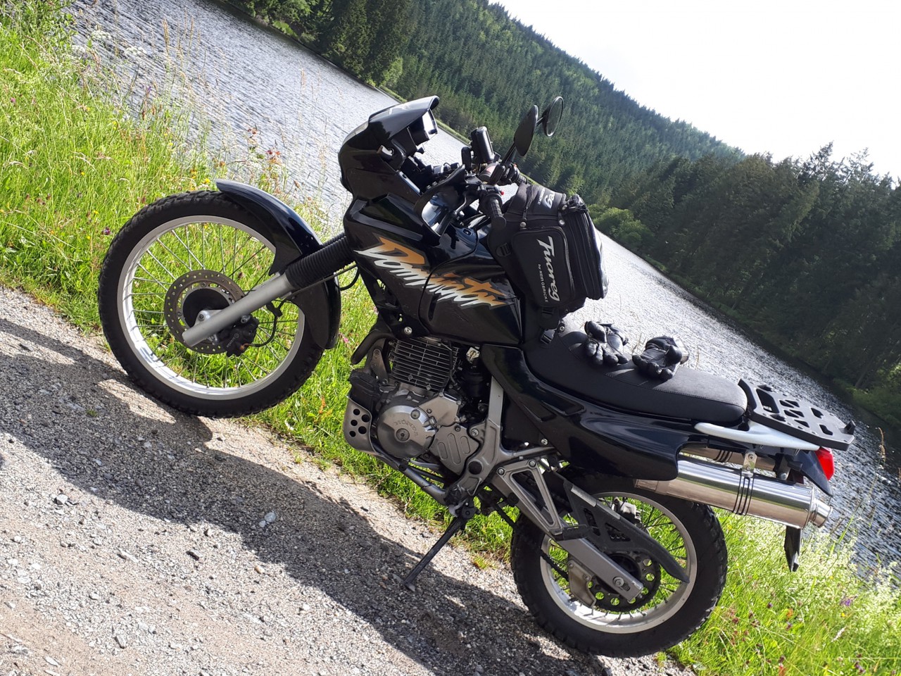

jetzt geht's um den Hauptdarsteller , in paar Infos zu meiner Dominator.
RD 08, EZ. 1999, Laufleistung 20000, seit 12/2013 in Besitz
was wurde Verändert:
1. Wilbers Federbein Eco Line Typ 540 Road
auf mein Fahrgewicht und Einsatzgebiet abgestimmt, 40 mm Tieferlegung.
2. Seitenständer gekürzt
3. Stahlfex vorne und hinten
4. kleine Blinker ( Louis )
5. von EGU Edelstahlauspuff komplett ( Endrohre Sebring )
6. Ölkühler verbaut
7. SLS demontiert
7. Sitzbank von Sitzbank-schmiede überarbeitet
8. Navi Garmin 595 LM an Bord.
was steht auf dem Zettel.
320 Bremsscheibe noch diesen Winter Teile sind bestellt.
Vorderradgabel Öl und Federn , muss mann Testen
vernünftige Sturzbügel (bin auf der Suche nach welchen die wirklich den Tank schützen bei einem Ausrutscher)

murgtaldomi hat geschrieben: Sa 15. Dez 2018, 11:59 ... 6. Ölkühler verbaut ...
Würde mich freuen, wenn Du da was an Infos (ggf. mit Bildern) parat hast. ;)

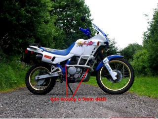

Was die Sturtzbügel angeht, so habe ich mal diese hier aufgetan:
Sturtzbübel NX 650.PNG (186.73 KiB) 8814 mal betrachtet
Hat da jemand Erfahrung (und welche) damit?
Vorweihnachtlichen Gruß ... Reini :)

Eine Kombi aus dem alten und dem neuen Schutz wäre sinnvoll denk ich...
Also von RD02 und RD08...

Der Ölkühler ist von EGU haben ein paar Bilder auf ihrer Internetseite von dem Teil, geht sehr eng zu bei der Montage. LACKIERUNG IST Orig.

ES IST vollbracht mal schauen ob die Bremsleistung an meine Sachs 650 herankommen. Ach ja Original Bremsscheibe ist jetzt über, wenn jemand Interesse hat gerne Melden, Laufleistung 20000km, DICKE 4.1mm, halber Neupreis + Versand oder am Treffen mitnehmen.
