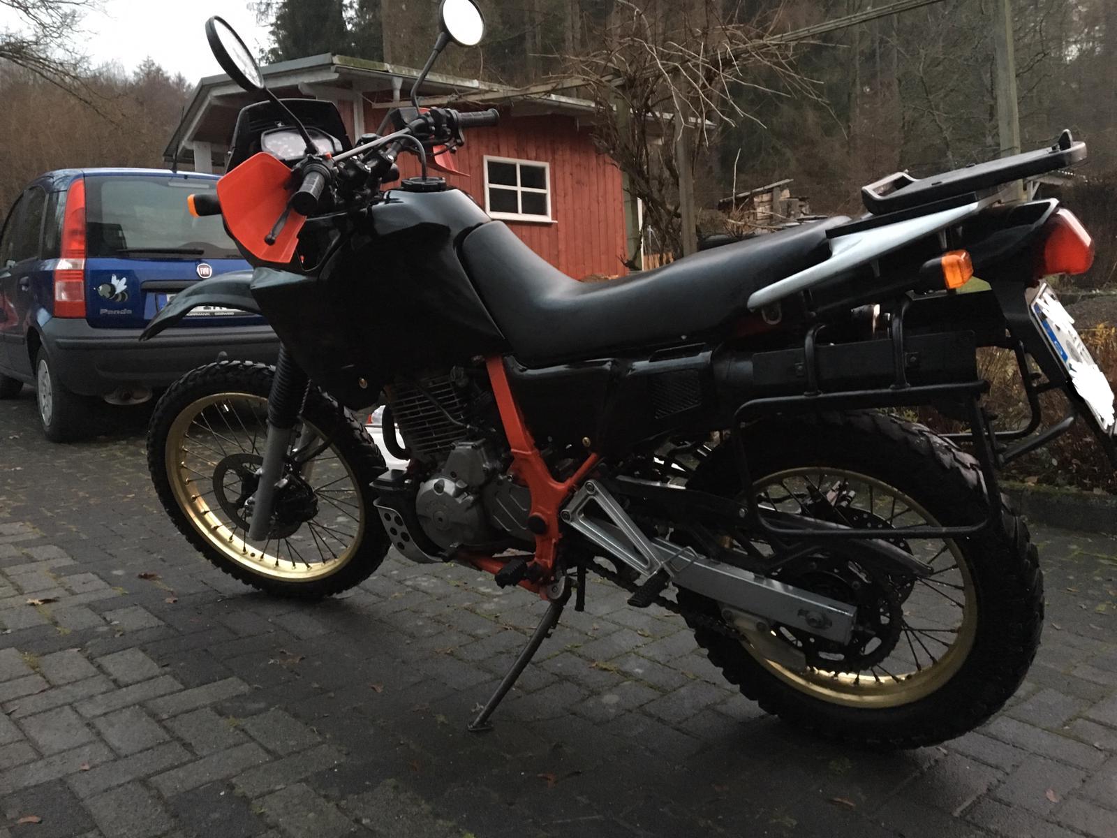

Ich fahre seit drei Jahren Dominator und habe mich seitdem immer an der mir zu massiven Plastikverkleidung vorne gestört. Also habe ich beschlossen: die muss weg!
Und weil ich gerade meinen Motor samt Übermaßkolben hatte überholen lassen und sie ansonsten in einem Top Zustand ist, habe ich mir kurzerhand eine komplett neue Verkleidung zugelegt.

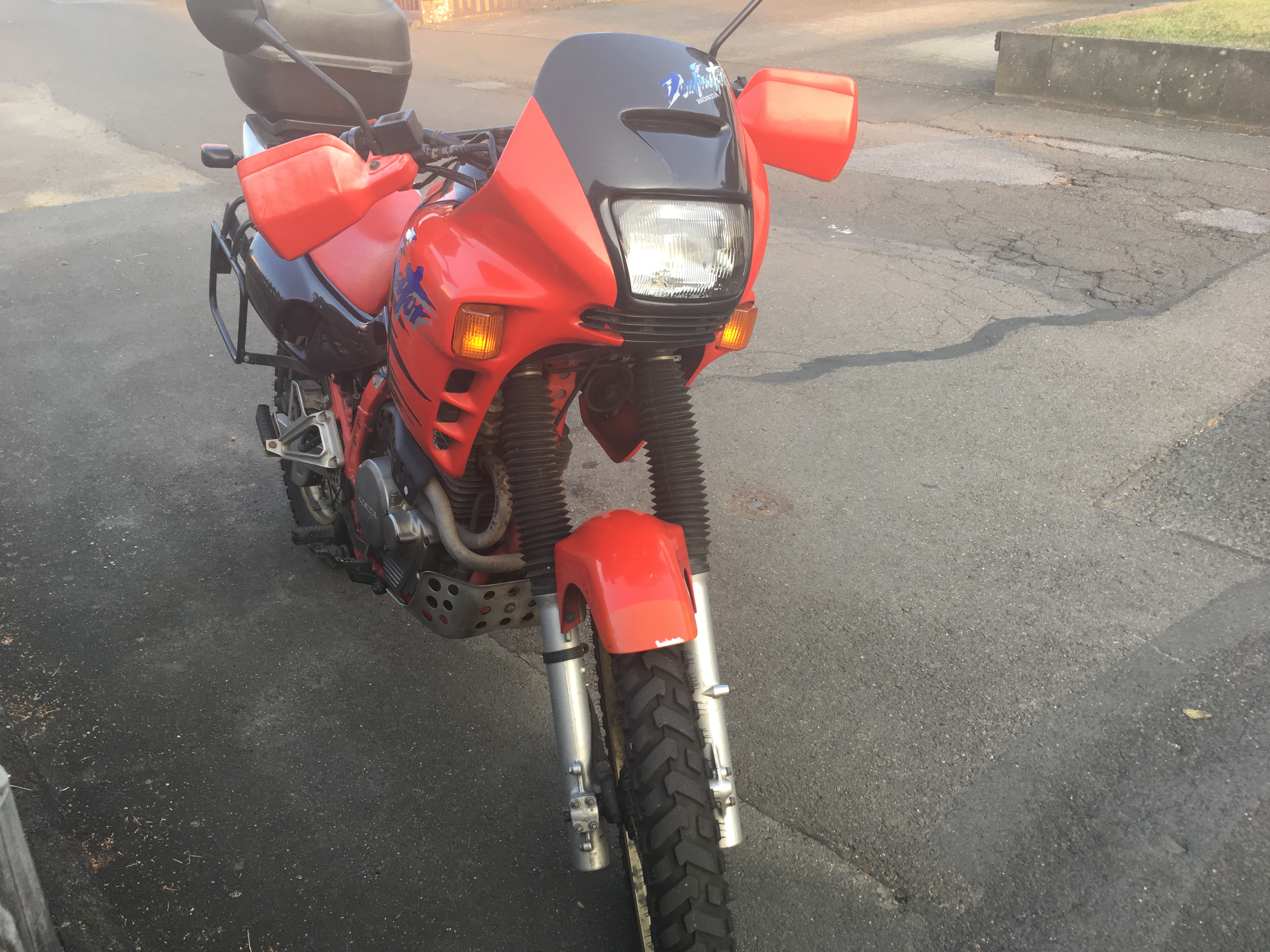

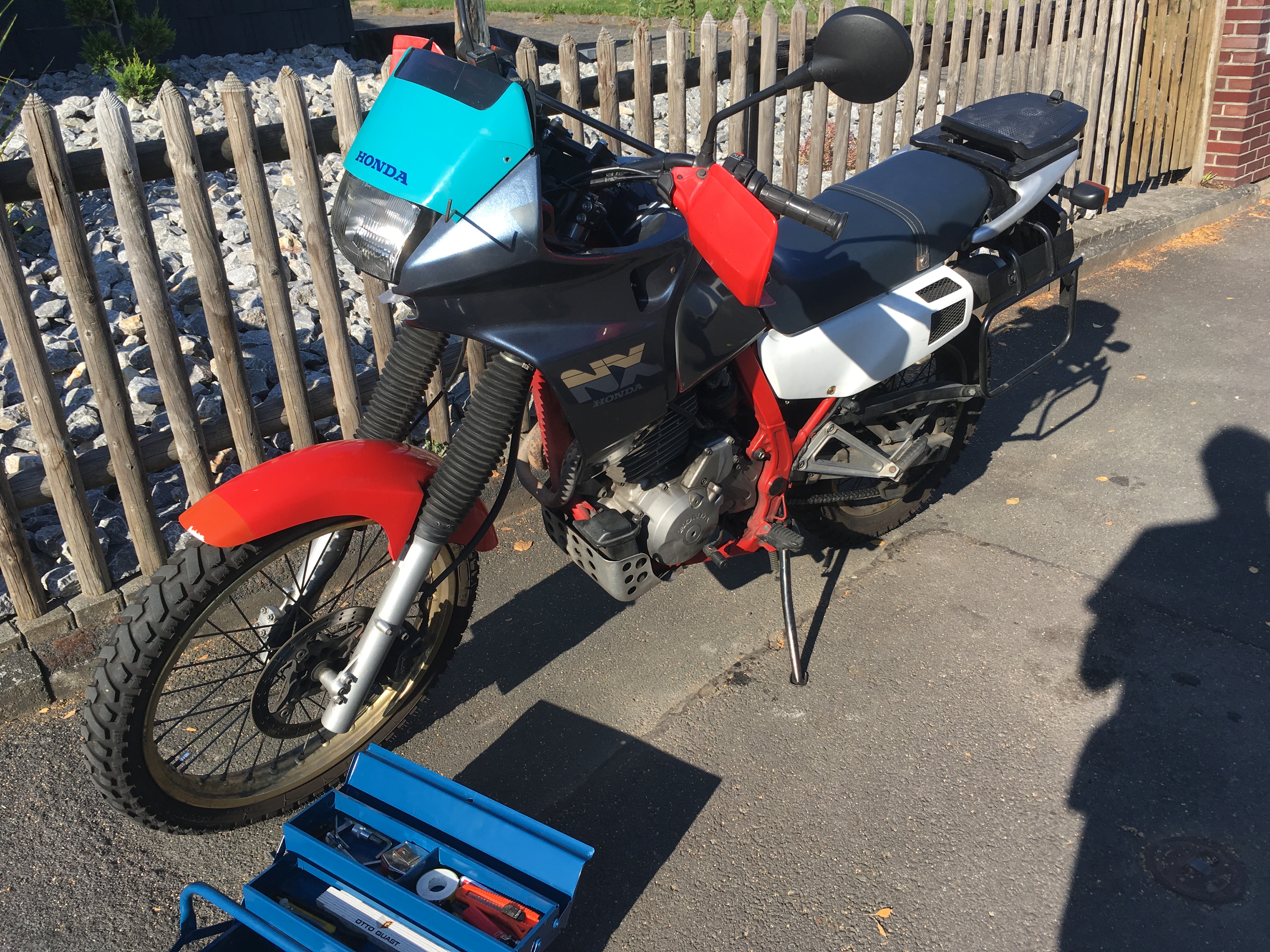

So sah meine Domi aus. (RD02, Bj. 1993, „Zwittermodell“)

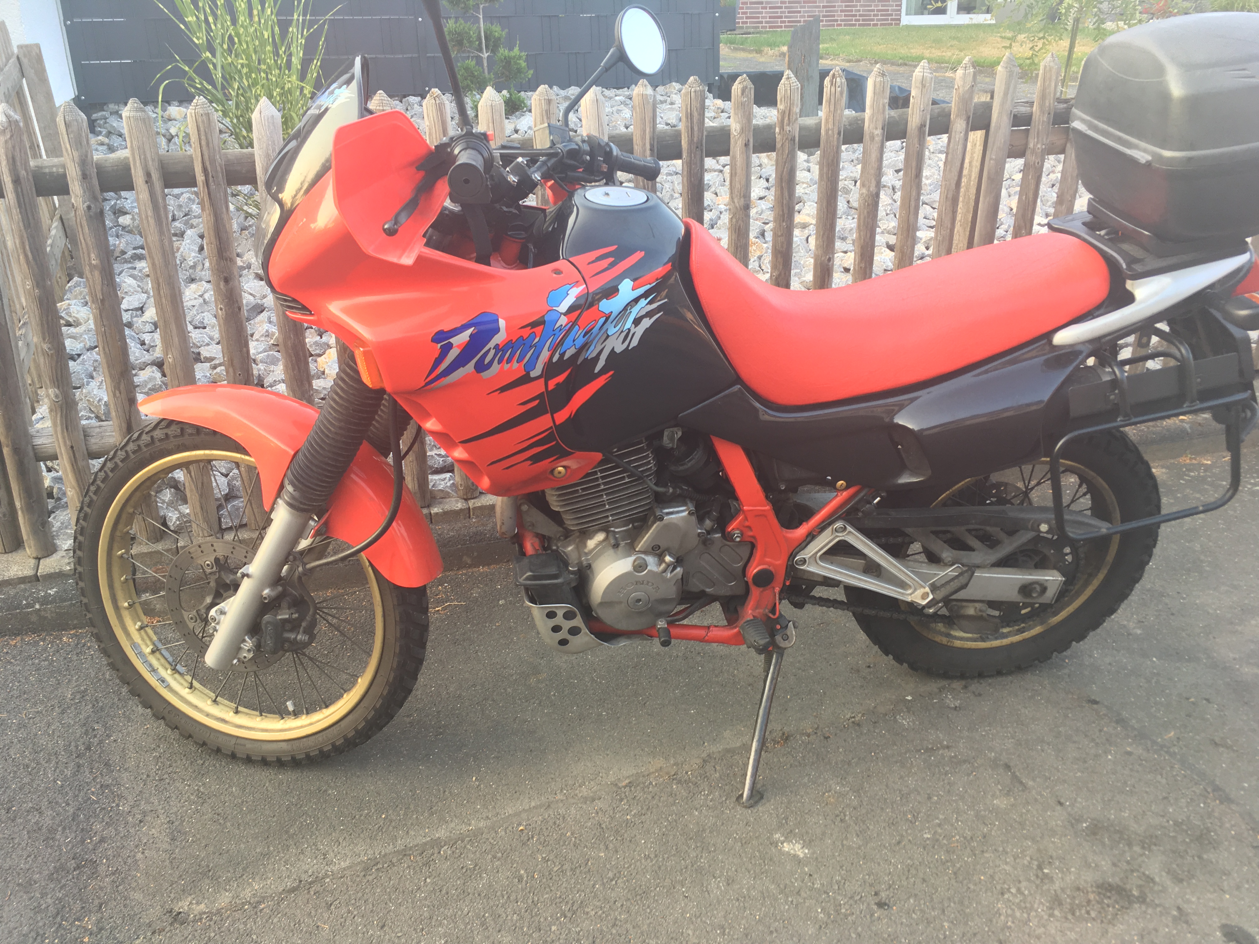

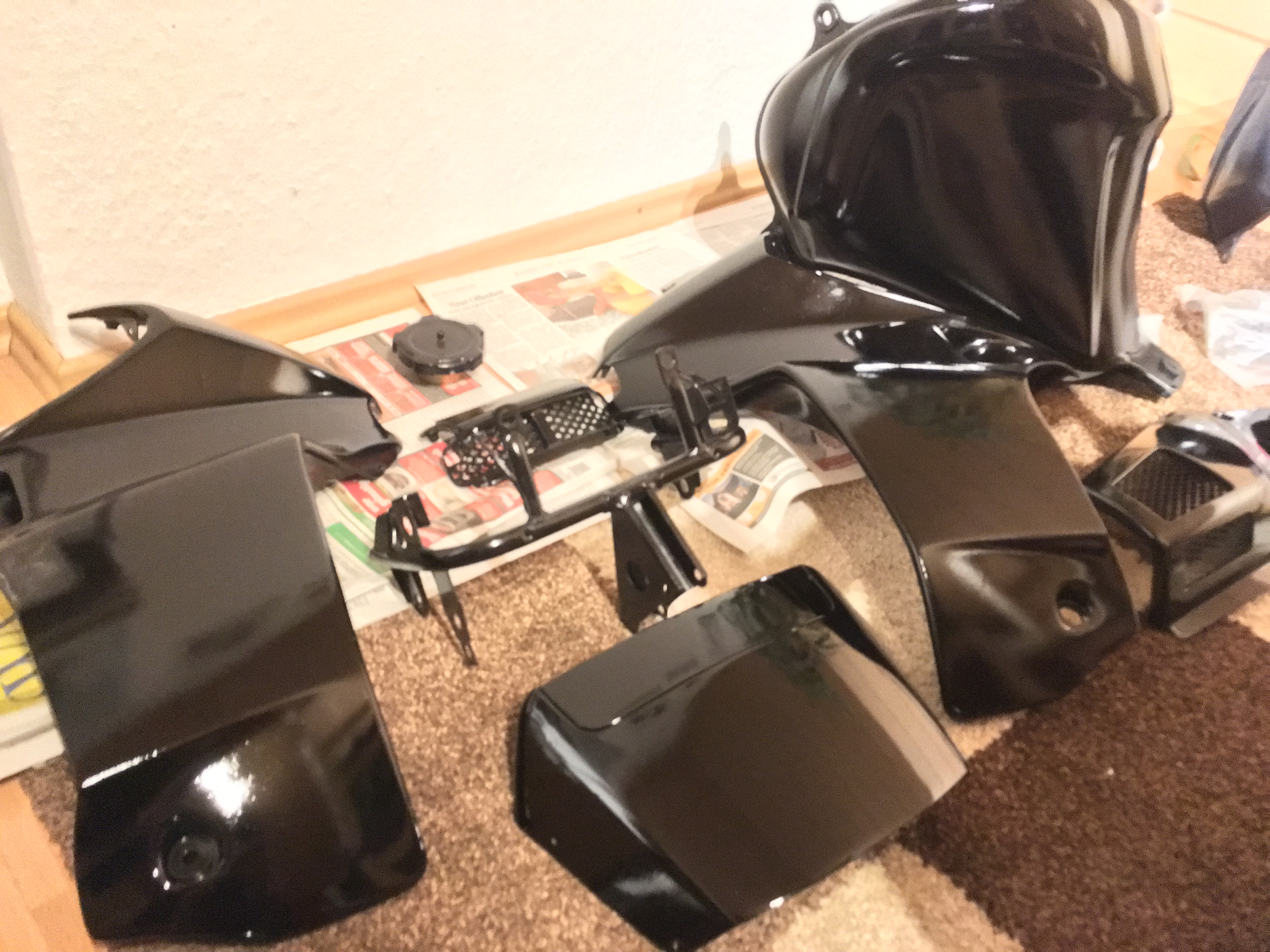

Also zuerst eine Liste erstellt, was überhaupt gebraucht wurde. Und das war nicht wenig:
-Sitzbank
-zwei Kotflügel
-zwei Seitendeckel
-Lampenmaske mit Gitter
-Geweih
-Cockpitverkleidung
-neues, hohes Schutzblech (bei Polisport gekauft)
-Tank
-Universal-Enduroblinker von Louis
Das Heck habe ich behalten, genauso die hinteren Haltegriffe. Auch den alten Tacho und Scheinwerfer konnte ich weiter nehmen.
Danke dabei an Steffen aus dem Forum! Eine sehr große Hilfe beim Projekt!

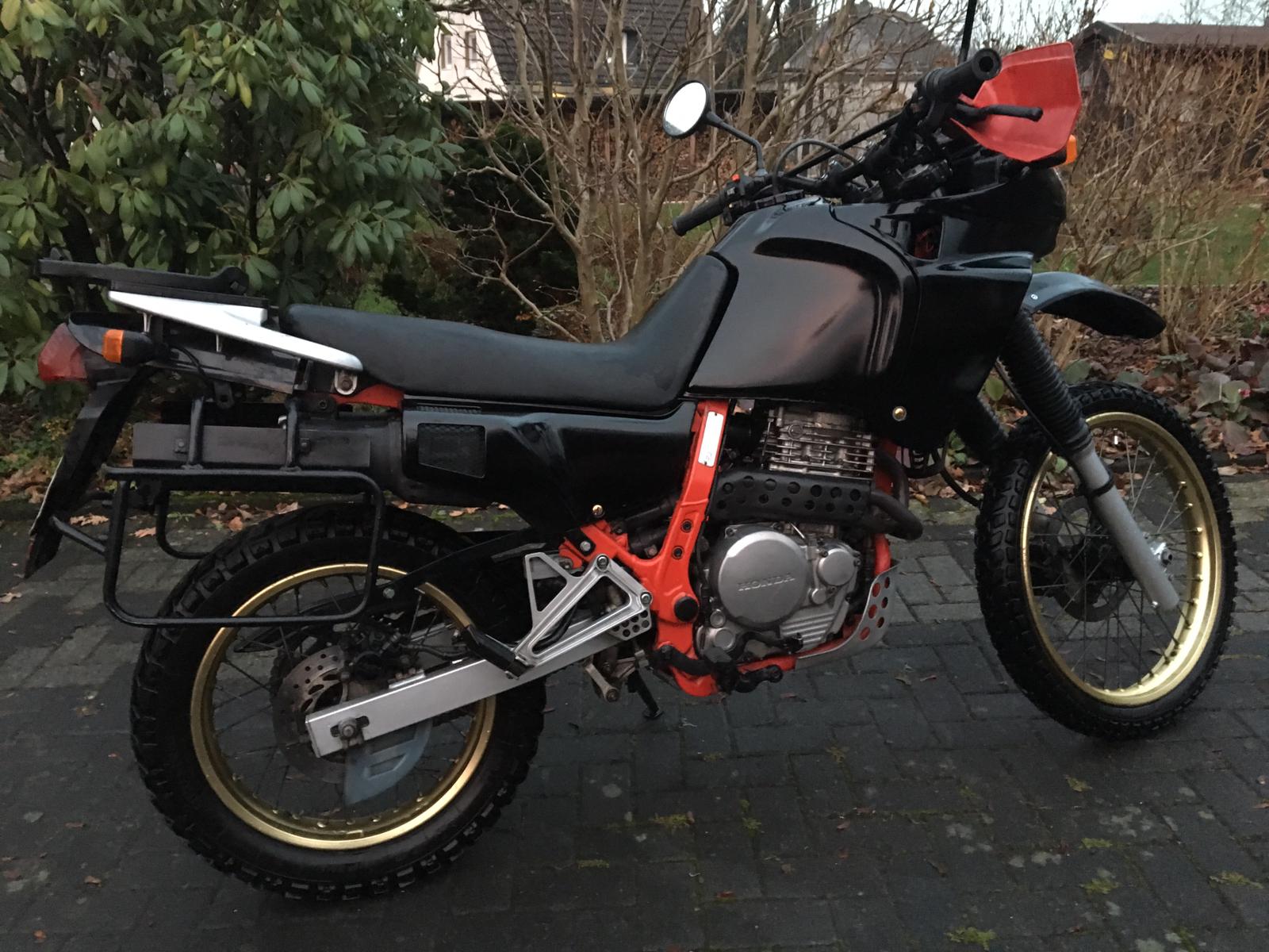

Also Teile besorgt und probeweise angebaut:
Hat alles gepasst, also an die Arbeit!
Zuerst hat mir ein Freund die Teile schwarz lackiert.
Die vorher dunkelblaue Sitzbank habe ich für 70€ neu beziehen lassen.
Die Universalblinker von Louis sind zu kurz, also habe ich ein Distanzstück aus einer Gewindestange, einer hohen Mutter und Rohrstücken gebaut. Ist in der Cockpitverkleidung versteckt, sieht also keiner.
Dann noch für die Seitenständerlampe ein Loch ins Cockpit gebohrt und eingebaut und das Schutzblech dran. Fertig!
Insgesamt habe ich etwa 600€ bezahlt, und dabei ist der Rückgewinn aus dem Verkauf der alten Verkleidung nicht eingerechnet.
Das Teuerste war das Lackieren mit etwa 200€ fürs Material.
Insgesamt bin ich sehr zufrieden mit dem Ergebnis. Die ganze Front ist viel schlanker, das sieht man auch aus der Fahrposition.
Was meint ihr zum Umbau?
LG André
LG André

Flott 👍
Mache doch noch ein paar Rallye Aufkleber auf die Seiten. Wird dann etwas lebendiger.
... also wenn man so was mag natürlich!
Grüsse Dirk
Beiträge: 8418
Re: Vorstellung meines Umbaus
Eine Ur-Domi mit schönem Heck. ;)
Ist doch ganz gut geworden. Und Danke für die Blumen. :) Freut mich wenn ich helfen konnte.
Ich hatte ja in Deinem Vorstellungsthread Bedenken geäußert, ob das neuere Heck mit der Verkleidung der alten Modelle bis 1991 harmoniert. Passt aber ganz gut, wie ich finde.
Übrigens ist Deine mit Baujahr 1993 kein "Zwittermodell". Deine ist eine reinrassige Facelift-RD02.
Die Zwittermodelle sind Baujahr 1995 und sind eine Mischung aus RD02 (Optik) und RD08 (teilweise Technik).
Sollen die roten Öhrchen dranbleiben, oder kommen da noch schwarze dran? Die sehen etwas blass aus neben dem frisch lackierten Schwarz.

Danke Dirk 👍🏻 Ich persönlich finde schlicht schöner, von daher lasse ich sie so.
Danke Steffen:) dann hab ich das wohl falsch verstanden.
Die Roten wollte ich grundsätzlich gerne lassen, bevor es zu dunkel wird. Meine sind verblichen, ich habe aber noch keine besseren für einen akzeptablen Preis gefunden.. halte Ausschau!

Umbau gefällt! Habe sogar Teile meiner Domi an deiner wiederfinden können (Windschild+Seitenteile hinten).
Die Idee mit den Aufkleber kann ich nur befürworten. Habe meine Domi nach dem Umbau auch mit Stickern verziert.
