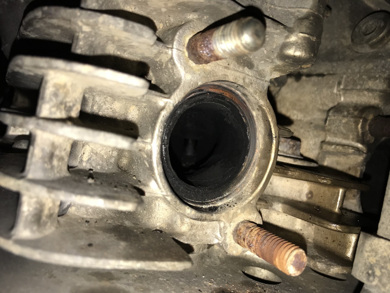

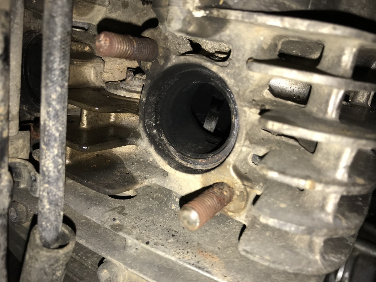

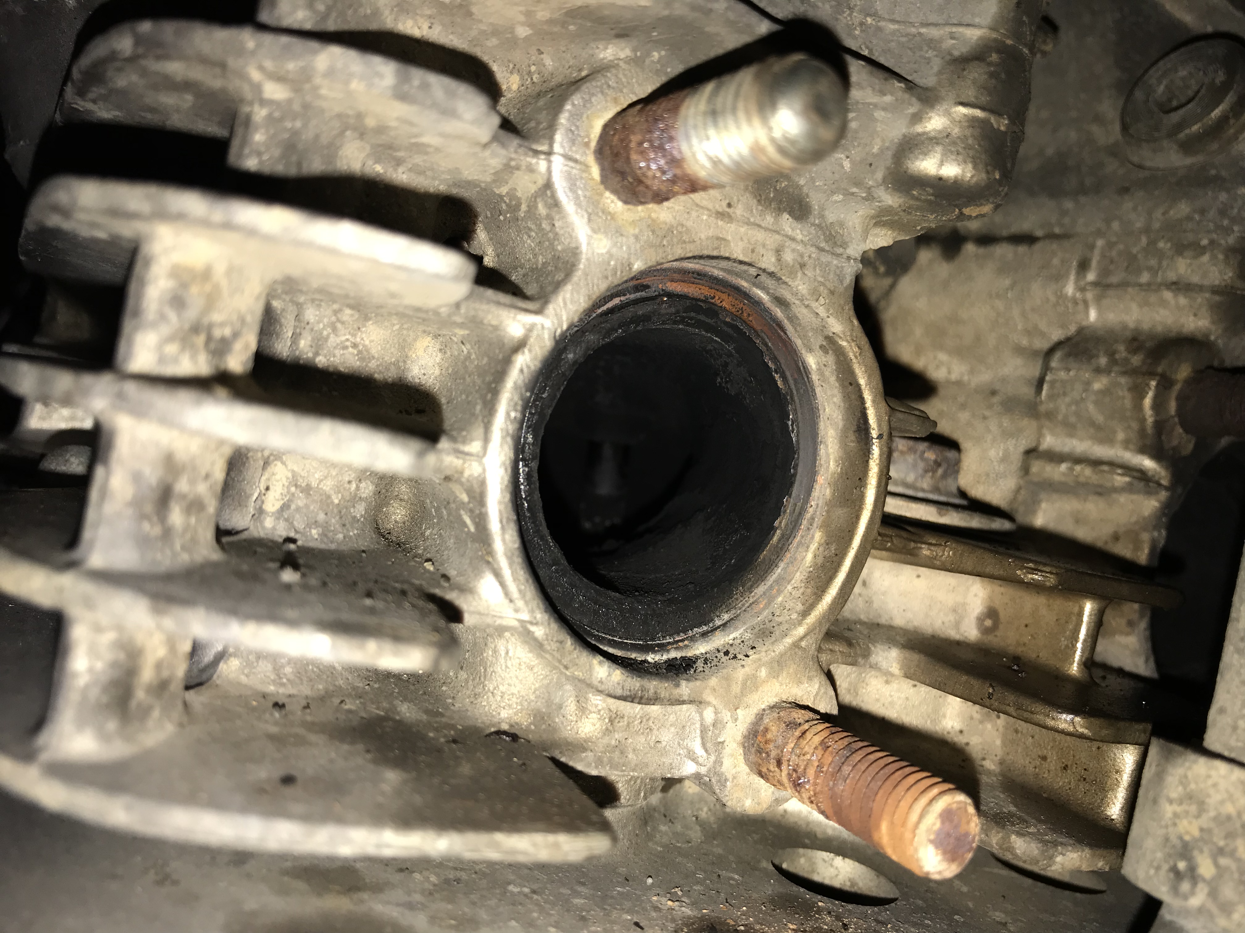

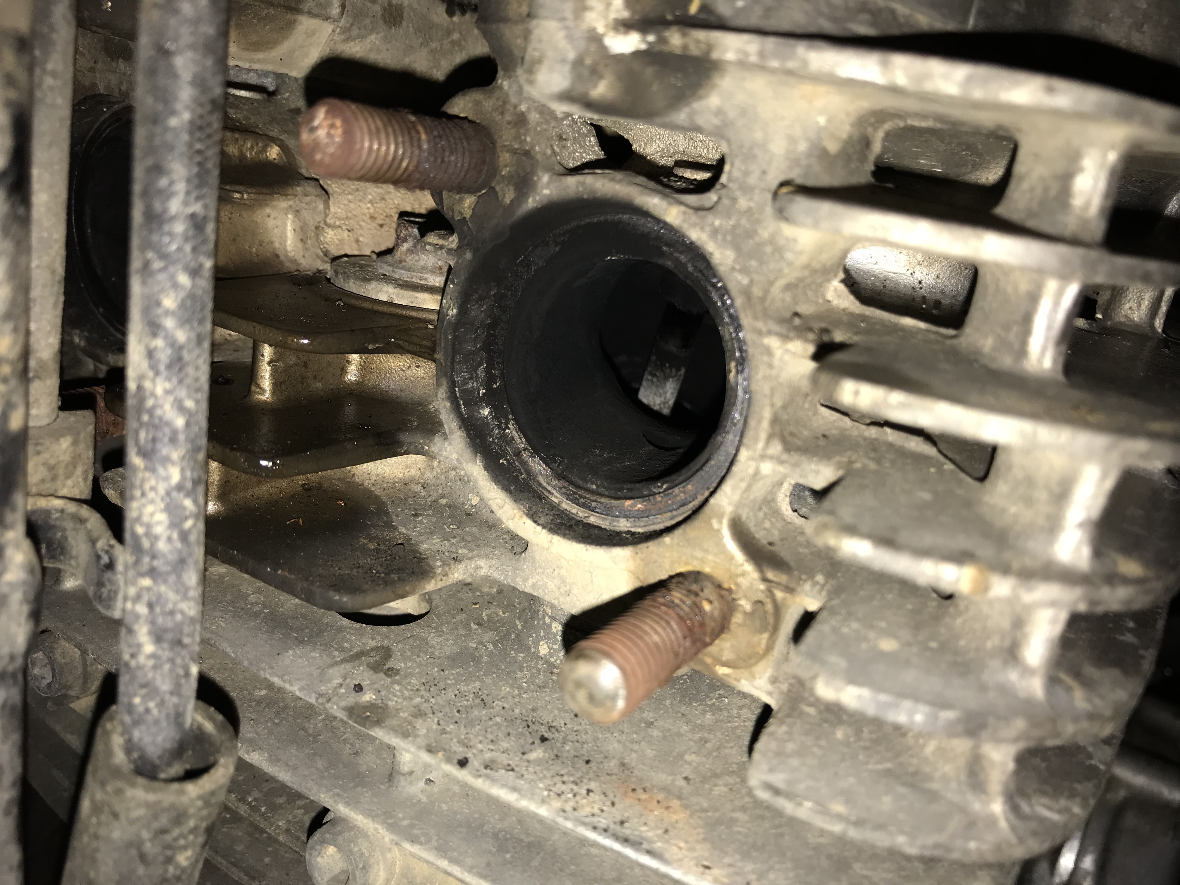

Suchbild: Finde die Krümmerdichtungen!
Linker Auslass: Rechter Auslass: Also wenn da wirklich noch Kupferdichtungen vorhanden sind, sind sie mit dem Motor eine feste Verbindung eingegangen.

Kratz mal mit dem Madenzieher .... , ich glaube Du wirst staunen
J.W.v.Goethe
J.W.v.Goethe

Ich denke da ist schon noch was drin, wird nur ziemlich platt gedrückt sein, probier mal von Aussen nach Innen mit einem stabilen Schlitzschr.dreherdreher zu Hebeln

Da sind eindeutig Dichtringe in den Auslässen erkennbar!
Die werden so gequetscht das sie nahezu unsichtbar scheinen.
...und am linken Auslass anhand der Rußspuren das die Verbindung zum Krümmer nicht mehr 100% dicht war.
da hat es -in Draufsicht- nach links oben "rausgeblasen"

Interessant, dass mir das nie aufgefallen ist, also geräuchtechnisch. Aber vielleicht erklärt dies das ab und zu unerklärliche Absterben, wie wenn Falschluft da wäre.Andreas_NRW hat geschrieben: Fr 18. Jan 2019, 06:55 Da sind eindeutig Dichtringe in den Auslässen erkennbar!
Und mit der Schraube, die da den ganzen Abgas-"Wind" abbekommen hat, habe ich am meisten gekämpft bis sie offen war. Das Feuchte drumherum ist nämlich WD-40.
