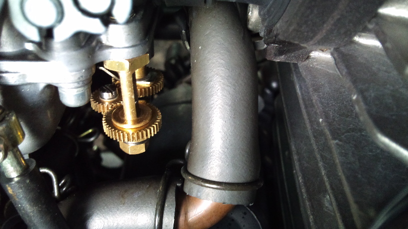

Oder so.
Altes Bild. Später kam noch ein Hebelchen am äusseren Ritzel hinzu.

langer hat geschrieben: Fr 8. Feb 2019, 13:27 Oder so.
Ist das Deine Konstruktion, Langer?

Räderwerk wie bei einer Kuckucksuhr.

Genial das Rädelwerk :-)

steffen hat geschrieben: Fr 8. Feb 2019, 14:25 ...Ist das Deine Konstruktion, Langer?
Ja. Seit ca. 2008 an der Domi (wie so viele andere unauffällige kleinigkeiten... im alten Forum hatte ich das mal gezeigt).

Guck mal auf meine ollen Domi Site (link unten in meiner Signatur).
Ist zwar ewig nix mehr gemacht worden aber es sind ein paar alte Bilder über die LLGRS drin
(das war da noch kein Ritzel sondern eine Rändelscheibe und ein Blechhebel daran), die dich vielleicht beim Selbstbau ein bisschen inspirieren könnten.
In Endeffekt beginnt es mit einer zentrischen axialen Sackbohrung und Innengewinde M3 im Messing Schlitzkopf der LLGR-Schraube.
Wenn diese erst einmal da ist (plus einer kurzen Hülse zur Verlängerung), lässt sich ab da alles machen.
Von Rändelscheiben, Hebel (welcher eigentlich schon ausreichen würde um mit den Fingern zu verstellen), bishin zu einem Getriebe etc.

War mir alles zu unbequem und zu ungenau und man musste immer ewig fummeln, um den versenkten Schlitz
mit einem Winkelgetriebe überhaupt mal zu treffen, drum lieber was "fest installiertes", bei dem man die Stellung auch eindeutig sehen konnte.
Angefangen hatte es damit
Später so
und danach dann mit Getriebe. Damit sehr gut von der Seite, ohne Werkzeug (auch während man auf der Domi drauf sass) zu erreichen.
