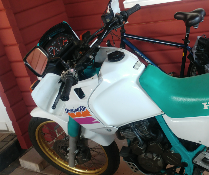

ich habe meine 90' er Domi mit einem 16L Tank drauf gekauft.
Du müsstest dafür die Verkleidung kürzen und auch Halter der Verkleidung absägen...
Hier mal Bilder.
Mich hat es zunächst eigentlicht nicht gestört, aber es passt optisch eigentlich überhaupt garnicht.
Auch liegt die Verkleidung nicht schön am Tank an.
Also funktionieren tut es aber die Optik leidet darunter...

Danke lominator , genau so ein Bild wollte ich sehen , sieht besser aus als gedacht . Wenn man noch die Sitzbank zum Tank nimmt , geht das .Tankbefestigung hat ohne Ändern gepasst ? :D

Re: Tankumbau
Beitrag von Lominator »
Genau die Sitzbank sollte man dann schon ändern😂
Ansonsten ist die Befestigung am Rahmen identisch.
Also kein riesen Aufriss, nur nen bisschen schnitzen😉
