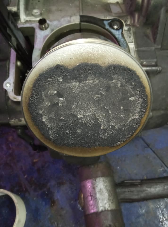

Hallo
Woher könnten so grobe Ablagerungen auf dem Kolben kommen?
Gruss Mauro

Das sind im wesentlich "Ölkohleablagerungen" wie sie umgangssprachlich genannt werden. Im wesentlichen sind die ungefährlich, allerdings wenn es zu viele werden resp. zu dick dann können diese im Betrieb anfangen zu glühen und zum gefürchteten Klopfen führen was dann im schlimmsten Fall zu einem kapitalen Motorschaden führt.
Minderwertige Öle und z.T. auch mineralische Öle bilden etwas mehr Ablagerungen als Synthese oder Estheröle, aber auch zu niedrige Betriebstemperaturen (Öl wie auch Zylindertemperatur) und auch Kurzstrecke, verschlissene Ölabstreifringe und Ventilschaftdichtungen bilden verstärkt diese Ablagerungen
Die Menge auf dem Bild ist noch unkritisch, aber reinigen würde ich den Kolben dennoch wenn er schon draußen ist
