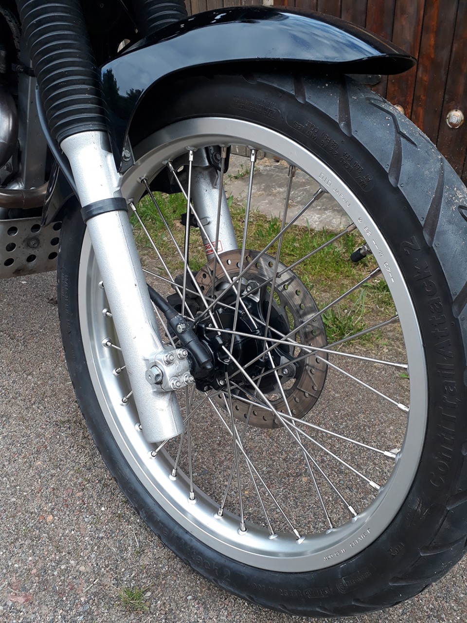

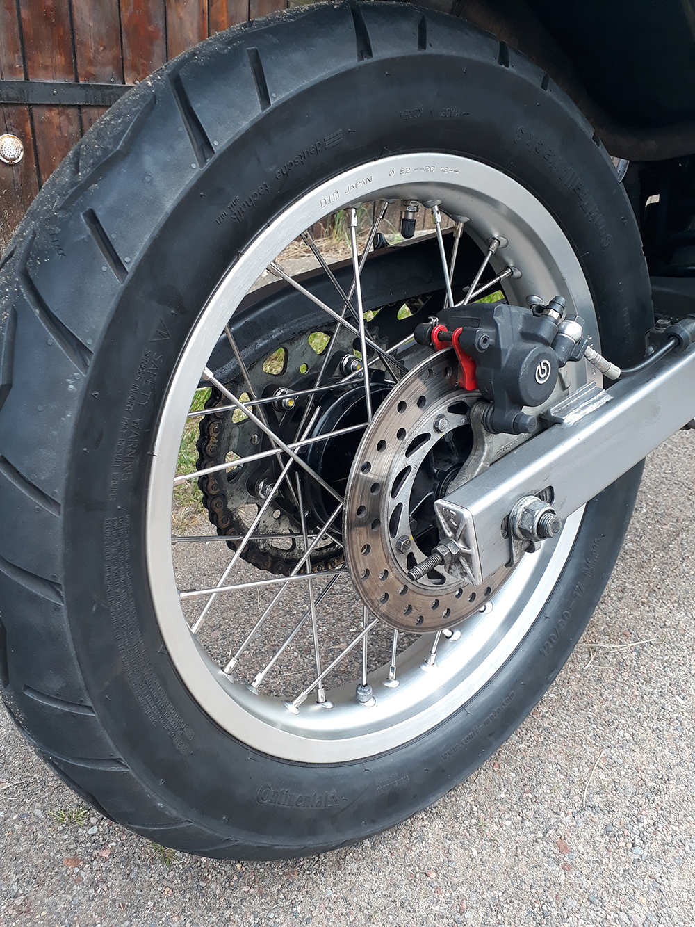

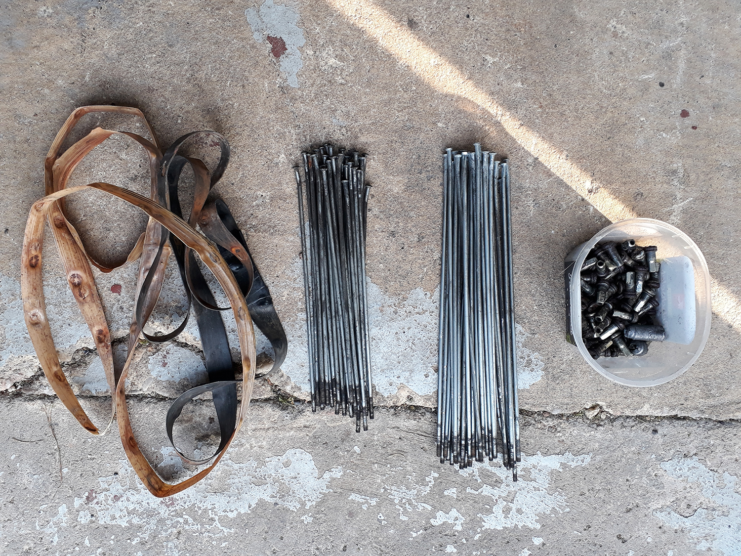

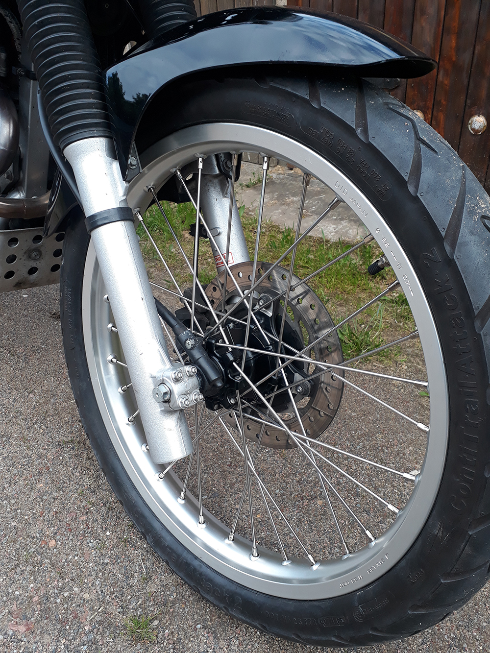

durch einen platten Hinterreifen musste ich nun ohnehin an die Felge ran. Reifen runter und rauf, samt Wuchten erledige ich seit letztem Jahr nun auch beim großen Motorrad selber... Ich habe an lackierten Stahlfelgen meiner Oldtimer geübt... da sind Alus kein Problem. Grund dafür sind die immer unverschämteren Preise für diese Pillepalle Dienstleistung. Der erste Schock war der Zustand der Nippel innen. Nur noch Rostklumpen und es ist kein Wunder, das die Speichen nur mit viel Mühe drehen wollten.
Das Lösen aller verkeimter Speichen nacheinander dauerte länger als das Einspeichen und Zentrieren der Felgen. Nun habe ich alles neu und die Räder laufen traumhaft. Nebenbei sehen sie endlich passend zum Rest der Maschine aus.
Die Speichen stammen vom Schrems.
Nippel und Felgenbänder Schrott....bei den letzten Reifenwechseln hat niemand auf diesen desolaten Zustand hingewiesen... noch ein Grund, lieber selbst tätig zu werden. Viele Grüße, Martin
