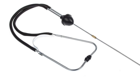

dieCobra hat geschrieben: Di 19. Feb 2019, 21:00... Ich würde es als drehzahlabhängiges Klickern bezeichnen...
So höre und verstehe ich das auch! Um den Fehler (äußerlich) näher zu untersuchen erscheint mir die "Schraubendrehermethode" oder besser ein solches Tool recht hilfreich.
Stethoskop - KFZ.PNG (56.62 KiB) 6374 mal betrachtet
Damit lässt sich die Fehlerquelle zumeist gut orten. Zudem kosten dergleichen Stethoskope auch nur einen schmalen Taler. ;)
