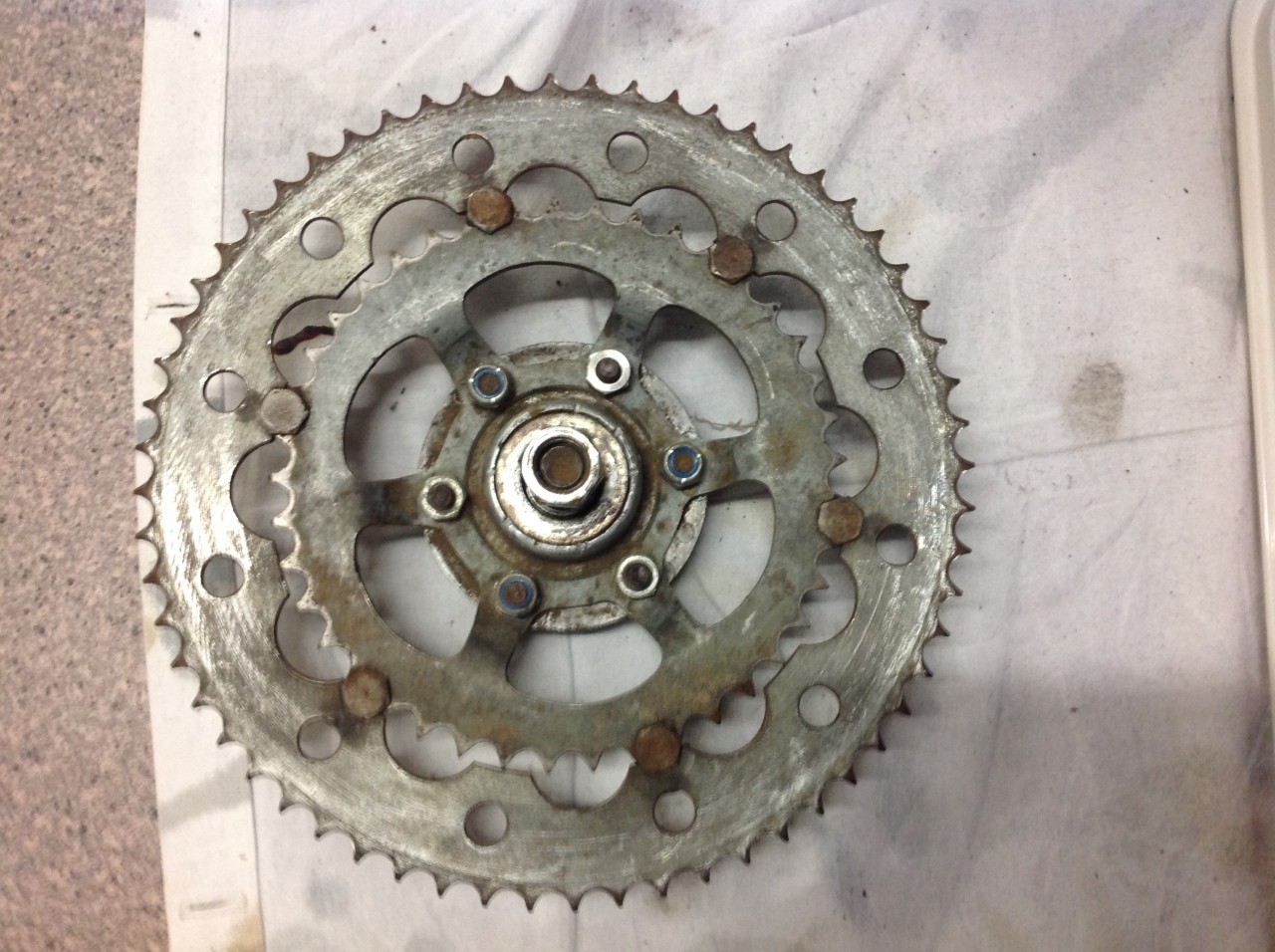

Wie wär's denn mit der unten abgebildeten Lösung?
Kleines Kettenrad für die Langstrecke ,
großer Aufsatz-Kranz und Kettenverlängeung & 2tes Clipschloß für kurze Übersetzung.
Macht quasi 10 Gänge!
okay.. man muß anhalten und das Hinterrad kurz rausnehmen...

- Beiträge: 2651
Re: 6. Gang
Andreas was hastn da gebaut
.Sowas ähnl .hab ich vor Jahren mal im Internet gesehen und nie wieder gefunden . Sinn war das Kettenblatt über Gummielemente (da wo deine Sechkantschrauben sind) mit der Nabe zu verbinden .Also als kleiner Ruckdämpferersatz für Sportenduros im Strasseneinsatz.Kennt das jemand , gibts des noch ?

- Beiträge: 6216
Re: 6. Gang
Hab ich so übernommen.Tolek hat geschrieben: Di 26. Feb 2019, 19:46 Andreas was hastn da gebaut.Sowas ähnl .hab ich vor Jahren mal im Internet gesehen und nie wieder gefunden . Sinn war das Kettenblatt über Gummielemente (da wo deine Sechkantschrauben sind) mit der Nabe zu verbinden .Also als kleiner Ruckdämpferersatz für Sportenduros im Strasseneinsatz.Kennt das jemand , gibts des noch ?
Ist das Kettenblatt der >50 Jahre alten Zündapp KS100,
Kein Scherz, echt 1xStraße und 1xGelände, Kettenverlängerung und 2tes Clipschloß.

Andreas läuft die Kette dann über die Sechskantköpfe der Schrauben ? 1. April dauert doch noch ?
