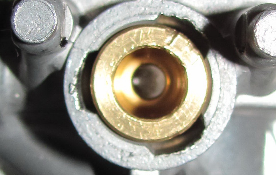

- IMG_5230 - Kopie.JPG (165.22 KiB) 7024 mal betrachtet

Da wird alles klar. Man erkennt trotz unscharfem Bild das der Messing Sitz völlig vermurkst ist.
Das war ein neuer Vergaser ?
Wenn, ist das ne sauerei. Kann mir nicht vorstellen das der so aus dem Werk ging. Da muss einer... vielleicht ein Rückläufer.
Zurückgeben geht wohl nicht mehr ?
Falls nicht. Der Sitz könnte (muss) nachbearbeitet werden.

Langer hat Recht - der Ventilsitz ist beschädigt, da hat sich anhand der Spuren irgendjemand mit Gewalt dran versucht (!) Ich vermute mal Du hast das 'Gute Stück' in der Bucht geschossen - und es handelt sich um ein ehemaliges 'Garantie-Teil'
Leider tauchen derartige Teile seit ein paar Jahren verstärkt in der Bucht auf - z.T. weil viele HH aus Altersgründen aufhören und die aufbewahrten Garantie-Teile einfach vertickern (kein Mensch weiß nach über 20 Jahren noch, was damit los war). Teilweise sind aber auch kriminelle/gefährliche Teile wieder auf dem Markt - so die 'Bruchgefährdeten' Vorderrad-Naben - s. 'Schnäppchen-Kauf' v. Michael/Scrambler.
Bei deinem Vergaser handelt es sich mit hoher Wahrscheinlichkeit um ein solches Garantie-Teil (!)
Wenn dem so sein sollte, dann bringt das Nacharbeiten des Ventilsitzes überhaupt nichts - Ich hatte vor langen Jahren auch mal einen derartigen Garantiefall in meiner Kundschaft. Honda zeigte sich Kulant (die wussten ganz sicher um die bestehenden Probleme) und hat anstandslos den cpl. Vergaser ersetzt. Ich bin seinerzeit im darauffolgenden Winter der Sache auf den Grund gegangen - ursächlich war nicht der Sitz des Schwimmernadel-Ventils - sondern eine schadhafte Verpressung/Abdichtung des (Messing-)Ventilsitzes im Gehäuse des Vergasers (!)

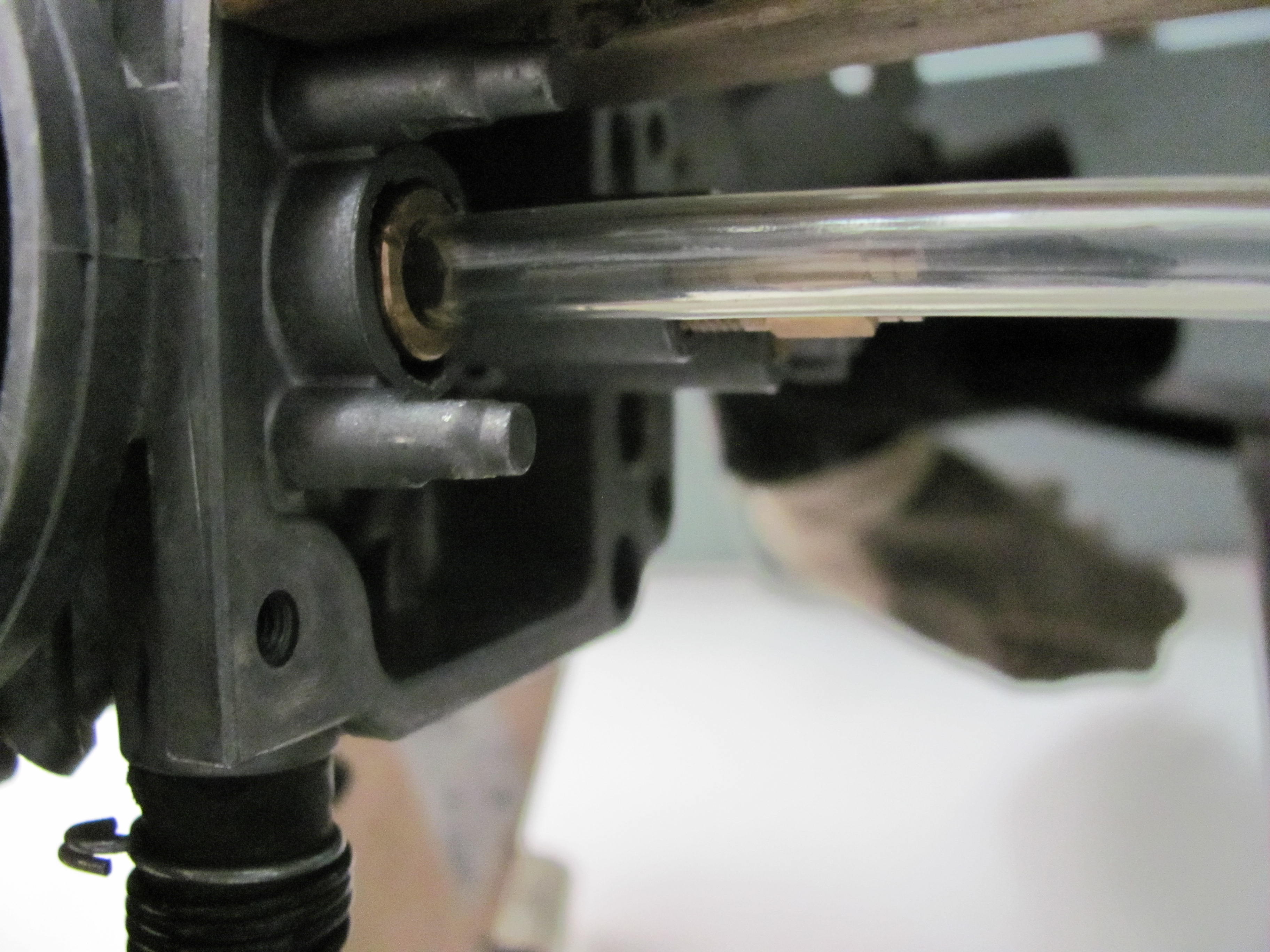

So, ich habe jetzt das Schwimmerventil aus Messing mit einem eingepressten Schlauch verschlossen (Siehe Bild; Dank an Herbert!). Ergebnis einer einstündigen Beobachtung: Rund um das Schwimmerventil ist alles furztrocken. Das lässt den Schluss zu, dass das Schwimmerventil korrekt in den Vergaser-Grundträger aus Aluminium eingepresst wurde und an den Übergängen zwischen den beiden keine Undichtigkeiten existieren.
Das Problem liegt also am Ventil. Die ist entweder unrund oder aber die Pittingstelle lässt keine hundertprozentige Abdichtung zu. Behoben ist das Problem damit natürlich noch nicht. Meine Werkstattausrüstung ist zwar ziemlich gut, aber eine absolut korrekte, d.h. senkrechte Bohrung/Fräsung könnte ich mit Bordmitteln nicht vornehmen. Man kann zwar alles mögliche freihändig probieren, damit aber auch einen sehr teuren Schaden auslösen. Wenn man immer schön den Benzinhahn zumacht, dürfte es im Betrieb eigentlich kein größeres Problem geben. Für einen Perfektionisten wie mich ist das allerdings auch nicht gerade befriedigend. Grübel....

Und wenn das mein Vergaser wäre, würde ich ganz einfach einen Senker nehmen der in den Sitz hineinpasst und gaaaannnnnzzzz vorsichtig die Fase unten im Schwimmerventilsitz glattfräsen. Vielleicht 1/10mm ?
- Beiträge: 1680
Re: Verf....er Versager!!!!!!
Würde ich mich jetzt nicht trauen - und meine Werkstatt-Ausrüstung ist bestimmt 'überdurchschnittlich' - der Grat zwischen 'kann_gutgehen' und 'Schrott' (hier über 500,- €UR) ist sehr schmal (!)dieCobra hat geschrieben: Di 9. Apr 2019, 18:39 Und wenn das mein Vergaser wäre, würde ich ganz einfach einen Senker nehmen der in den Sitz hineinpasst und gaaaannnnnzzzz vorsichtig die Fase unten im Schwimmerventilsitz glattfräsen. Vielleicht 1/10mm ?
Benzinhahn 500 mtr. vor der heimischen Garage zumachen - das würde ich sicher hinkriegen
- Beiträge: 1522
- Wohnort: Bingen/Rhein
Mit Kreuztisch, Messuhr, entsprechendem Werkzeug und Maschine könnte das werden.
- Beiträge: 5626
Natürlich mit der Hand den Senkerleicht drehen.
Bevor ich den ganzen Sitz ausbaue/presse/ ziehe würde ich erst das versuchen.
Aber ich bin in der glücklichen Lage ein Vergaserkorpus zu besitzen, an dem ich das ausprobieren kann.
Der ist nämlich anderweitig beschädigt.
Aber so ist Nergal's Vergaser auch nicht zu gebrauchen.
Und der andere Ersatzvergaser wohl auch nicht.
