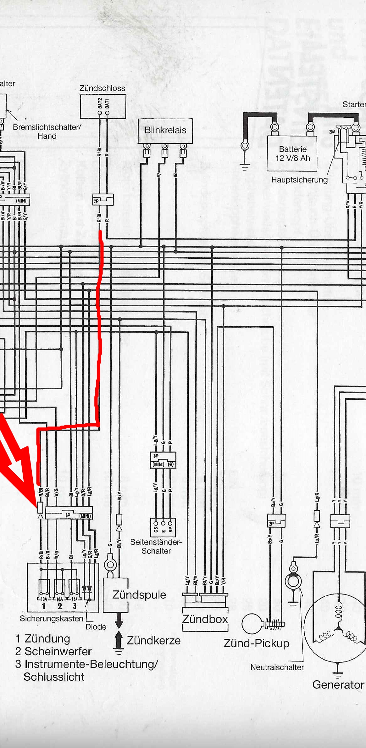

Steffen, die 12V Steckdose direkt an der Batterie hat den Vorteil das Du darüber auch laden könntest ohne die Seitenverkleidung abzunehmen.
Ansonsten:
Die geschaltete Leitung vom Zündschloss geht zum Sicherungskasten, rot/schwarz und ist bei den 88ern
als separate Leitung mit einem 1 Poligen Japanstecker an den Sicherungskasten angeschlossen.
Im Plan unten das Rechteck mit aufgesetztem Dreieck (markiert mit Rotem Pfeil)
Den könntest Du auseinanderziehen, ein Zwischenstück (kurze Strippe mit Buchse/Stecker) einstecken
und in diesem Zwischenstück den Abzweig für Heizgriffe und Steckdose einbauen.
Natürlich so nah wie möglich am Zwischenstück die beiden "fliegenden" Sicherungen für HG und Steckdose!
Nebeneffekt, die SIcherungen sind da hinter der Verkleidung wo auch (fast) alle Sonstigen sind.
Das Wichtigste, auf diese Art bleibt der Kabelbaum unversehrt und Du kannst Deinen Abzweig jederzeit herausnehmen.
ACHTUNG! Vorher nachmessen ob das mit den geschalteten 12 Volt hinkommt,
nicht das Dein Kabelbaum von meinen Unterlagen abweicht. (unwahrscheinlich)

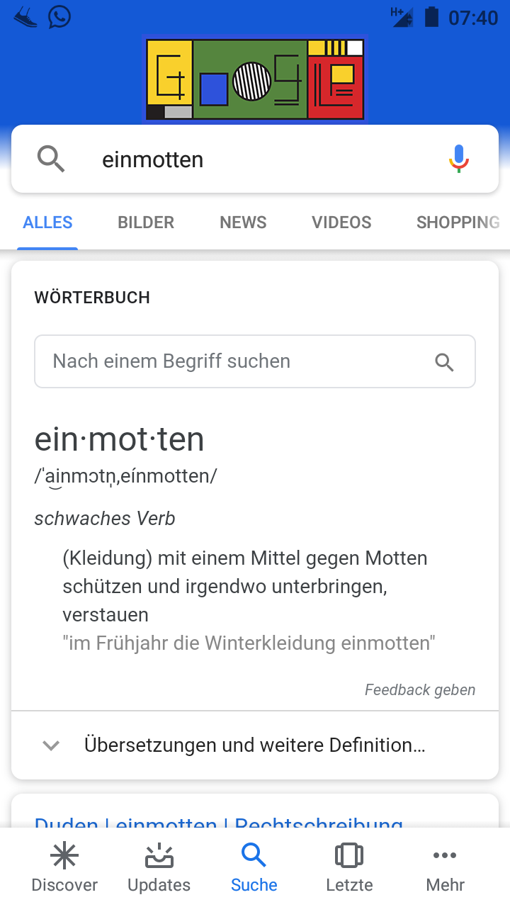

- Beiträge: 8401
Re: Anschließen von zusätzlichen Verbrauchern
Ich weiß schon was "einmotten" heißt. Das wird sogar hierzulande verwendet:
"Moddsch Du a dei Mobbed ei iwwa de Winda?"
"Ha noi. Sunnschd konne doch net fahrä wenn a mol d'Sunn schoint."
Ich weiß aber nicht was es heißt, die Domi einzumotten.
Deshalb meine erstaunte Frage.
Gruß vom Gelbfüßler.
- Beiträge: 6259
Einmotten ist quasi wie einpudern, eine feine Staubschicht als Korrosionsschutz auflegen
Aber wo liegt der Sinn des ganzen?
- Screenshot_20190412-074033.png (111.12 KiB) 14149 mal betrachtet
