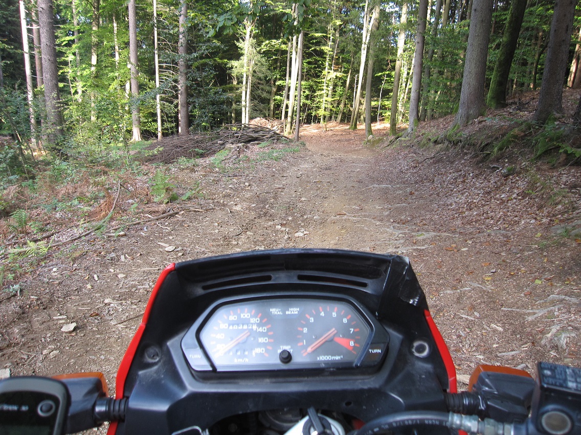

Wie hast du die Tachoeinheit montiert?

Die Montage war in der Tat nicht so einfach, hatte mir daher schon den XL-Tacho besorgt...der Trick war die obere Gabelbrücke der XL zu nehmen, denn die hat noch zwei angegossene Löcher die sich zur Befestigung eignen. Honda sei Dank passt diese an die Domi und auch das Zündschloss lässt sich einbauen. Dann noch aus Alu zwei Winkel gebaut und die Maske befestigt - hat auch im Gelände gehalten!

Von welcher XL genau ist die Gabelbrücke? Passt sie ohne Basteln? Im Gelände warst auch schon mit ihr 👍

die Gabelbrücke ist (glaube ich) auch von einer XL600LM (PD04), aber sie sollte an allen XL600 gleich sein. Passt ohne basteln, Gabelrohrdurchmesser und -Abstand stimmt mit der Domi überein. Lästig war bloß das ausbohren der zwei Abrissschrauben, die das Zündschloss befestigen. Dann konnte ich das Domi-Schloss einfach in die XL-Brücke einbauen, einzige Unterschiede sind natürlich die Anschlüsse und die Länge, das XL-Schloss ist etwas länger.

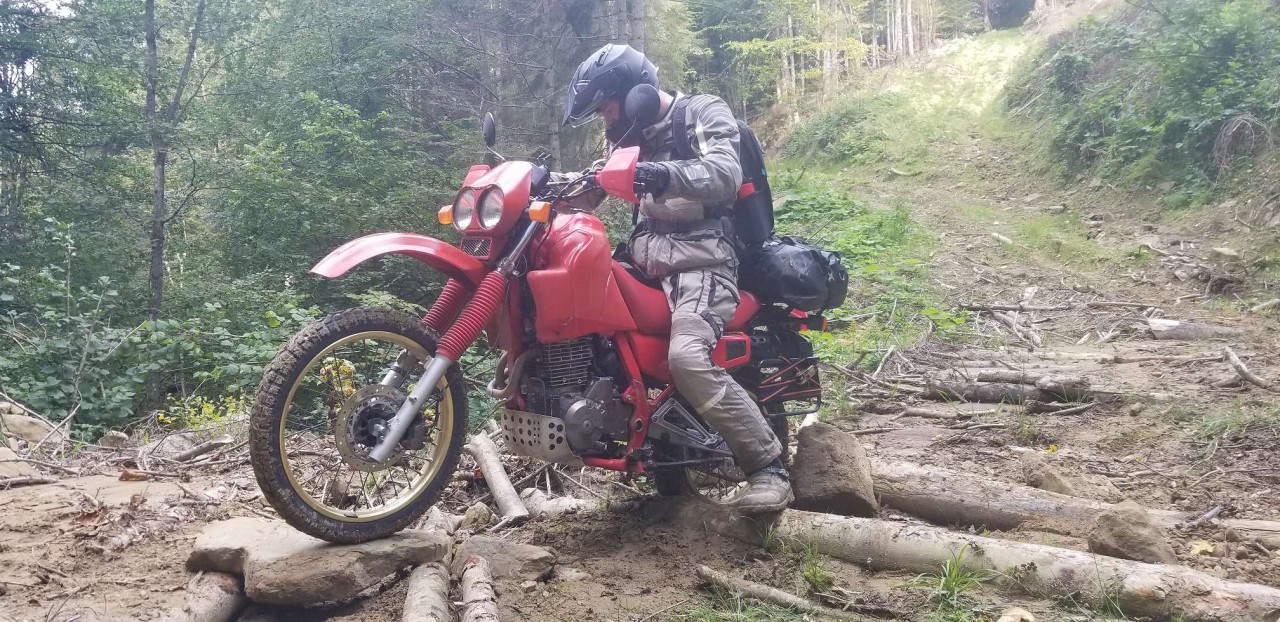

Im Gelände wurde meine Konstruktion gleich erprobt:

Sehr lässig, dein Krad!
Wo bist denn da unterwegs?
Habe heute eine XL 600 Gabel zum Probieren gehabt und habe versucht, die obere Gabelrücke gegen die der Dominator zu tauschen. Hat nicht gepasst. Der Abstand zwischen Steuerrohr und den Aufnahmen der Gabelholme ist minimal anders. Hast du etwa beide Gabelbrücken getauscht, obere und untere?
Mit meiner "zivilen" Domi im Wald im slowenischen Hinterland...
