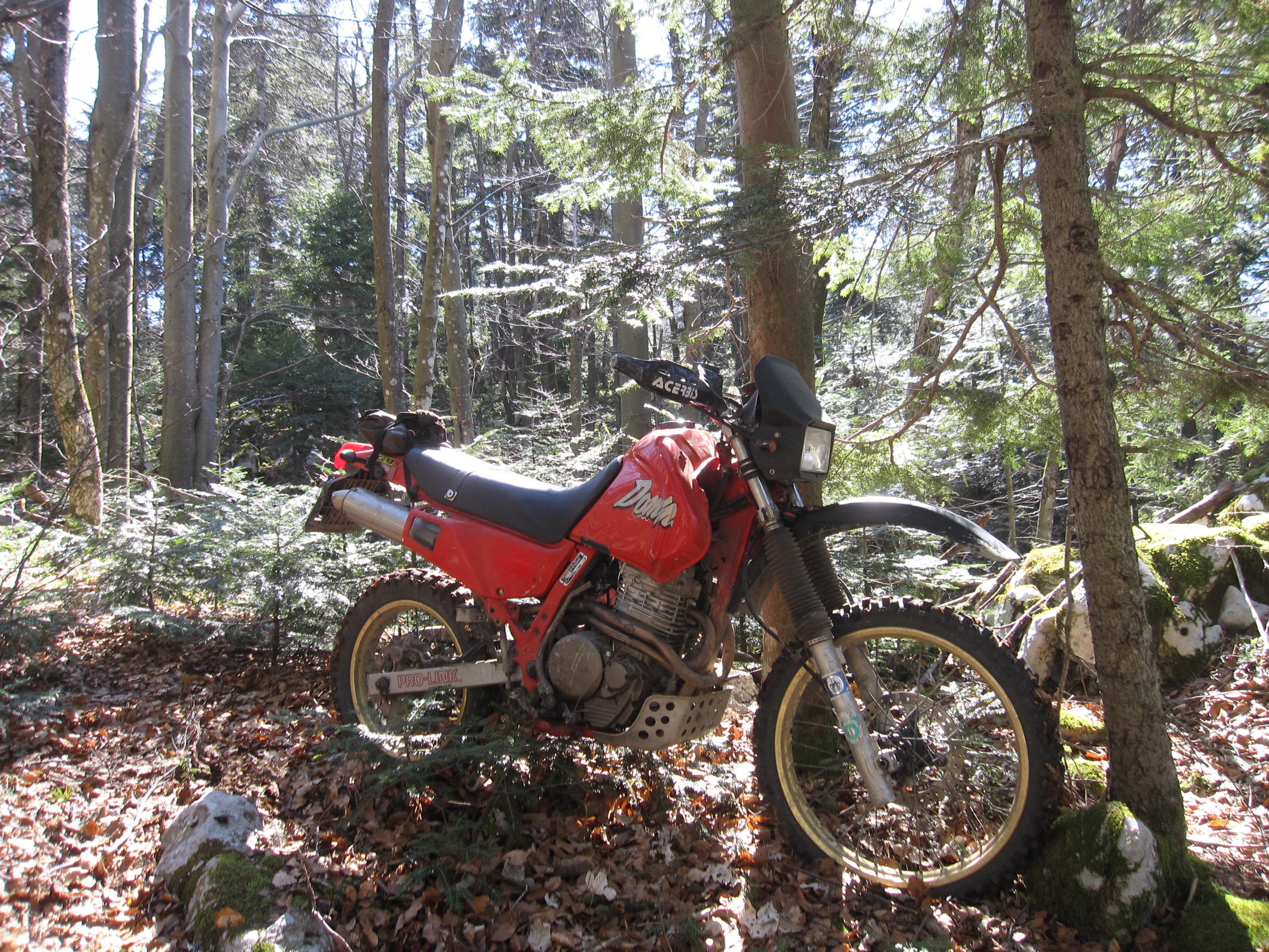

Auch ich habe einen roten Acerbis Tank für meine 88er ergattern können, ebenfalls ohne Befestigungsmaterial. Kann man das Befestigungsmaterial als Satz nachkaufen?
Derweil fahre ich mit dem Originaltank ohne Verkleidungsteile. Als Lampe dient ein XT-Scheinwerfer mit selbst gebauter Halterung. Die Elektrik ist größtenteils unter die Sitzban verlegt.

Ich habe einen Tacho von einer XL 500 R Bj. 1983 verbaut. Drehzahlmesser hab ich weggelasen. Blinker aus dem Zubehör hatte ich noch zuhause rumliegen. Kontrolllamperln hab ich selber mit Leds gebaut.
Alles nicht gerade optisch perfekt aber dafür funktional. Und hält auch den einen oder anderen Bodenkontakt aus ;-)

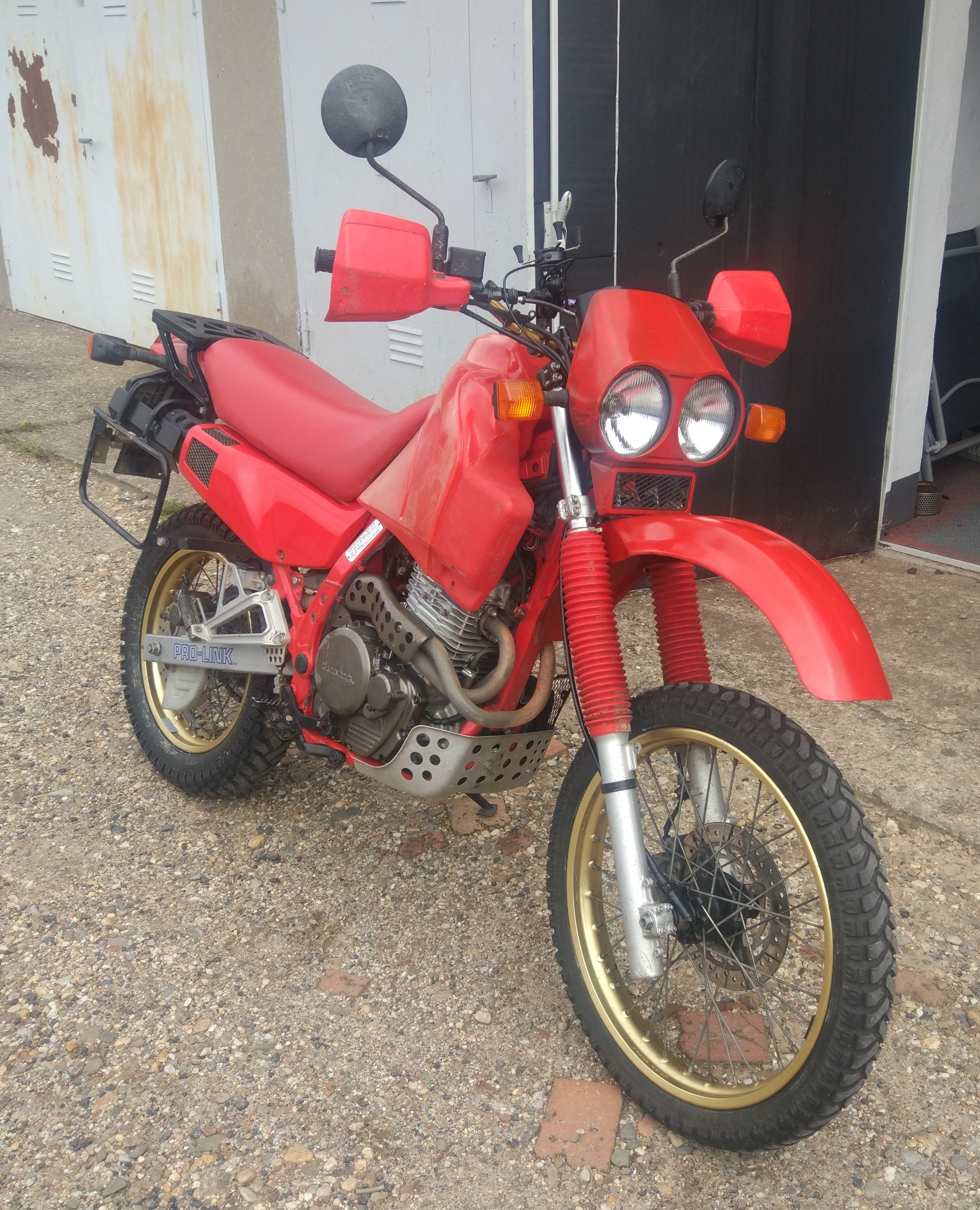

Das ist es nun geworden, eine NX-LM:
Sehr erfreut war ich, dass mit etwas basteln der NX-Tacho hinter die Maske gepasst hat! Muss ich noch mal etwas professioneller lösen, aber sogar die CDI ließ sich hinter der Maske unterbringen.
