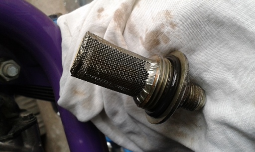

Hey Folks, hatte jetzt schon 2 mal zur Kontrolle das Sieb des Rahmentanks draußen ... also das Dingens:
Beide Male war die Arbeit quasi umsonst, denn es sah jeweils so aus wie auf Bild. Keine Späne, Schmiere oder anderer Dreck. :? Meine Domi hat nun fast 29-tausend auf der Uhr und wird von mir nicht geprügelt. Ölwechsel mache ich alle 3-3,5 tausend Km ... immer mit Filter. Ich bin ja froh, dass es so ausschaut, doch frage ich mich, wie oft man da rein schauen sollte? Vermutlich mit zunehmender Laufleistung vermehrt. :? Wie handhabt Ihr das so?

Durch mein Rahmensieb floss Öl für über 160.000 km. Ich hatte es noch nie offen. Jetzt hätte ich die Gelegenheit das Teil zu öffnen, aber ich bekomme diese verfl... Schraube nicht auf. Also bleibt es zu.
Ich kann mir nicht vorstellen, dass da so viel Abrieb drin steckt, dass es Probleme mit dem Öldurchfluss geben könnte. Der Motor, den ich bis zuletzt gefahren bin, lief 110.000 km einwandfrei. Und das ist schon der zweite.
Und es braucht auch keiner auf die Idee kommen und deswegen Panik zu verbreiten. :twisted:
Unten im Motor sitzt auch ein Ölsieb. Das hatte ich vor ein paar Jahren mal offen. Auch in diesem war nix zu finden.
Und der Ölfilter wird alle 3000km gewechselt.
So lange mir keine Sägespähne oder sonst irgendetwas in den Öleinfüllstutzen kippt, dürfte alles im grünen Bereich bleiben.

Will keine Panik verbreiten :D , aber nach deinen Kilometern würde ich versuchen das Dingens zu kontrollieren .Meins war auch verdammt fest . Aber mit ner gut festgehaltenen und damit zentrierten Nuss (wegen der schmalen Mutter) und nem langen Hebel geht das auf .Irgendwas findet man eigentlich immer in dem Sieb .Sonst wärs net drinn.

Wenn er Ölschlauch ab ist, mit einem guten Ringschlüssel ist das Öffnen immer möglich,
Im Ölsieb ist auch noch ein feines zweites Sieb.
Siehe Bilder von mir.
Die Späne sind alle durch das äußere Sieb durchgegangen und saßen vor den inneren Sieb.
Nachschauen vielleicht bei Gelegenheit, bei Verdacht eins größeren Schadens oder alle 30 tkm.

Tolek hat geschrieben: Fr 12. Apr 2019, 19:25... aber nach deinen Kilometern würde ich versuchen das Dingens zu kontrollieren...
Das galt offensichtlich Dir, mein lieber Steffen. Und ja, so aus´m Bauch raus würde ich da Tolek zustimmen. Mal rein theoretisch: Deine Domi hat ne ordentliche Laufleistung hinter sich - mit Motorschaden. Niederschläge davon dürften sich vermutlich auch an der bezeichneten Stelle finden lassen, meine ich. Und: diese sind einem neuen System (überarbeiteter Motor) sicherlich auch nicht zuträglich, da dadurch ggf. die Kapazität des Ölflusses beeinträchtigt sein könnte. Also ich will jetzt hier nicht klug scheißen, doch wäre es mir persönlich schon ein Anliegen das mal zu klären. Letztendlich is es ja auch keine große Sache, mit entsprechenden Tools. Wenn Deine Domi wieder läuft so kannst Du gerne mal hier vorbei kommen (im nostalgischen Bingen ;) ). Ich denke schon, dass sich da was machen lässt, mit meiner Ausrüstung.
dieCobra hat geschrieben: Fr 12. Apr 2019, 21:15... Siehe Bilder von mir. Die Späne sind alle durch das äußere Sieb durchgegangen und saßen vor den inneren Sieb. ...
Hey Andi, das is ja spannend. Wäre es Dir möglich das mal zu Verlinken, damit ich nicht alle Deine Beiträge durchsuchen muss. Im Übrigen: das war mir gar nicht klar. Hast Du so ein Sieb mal aufgeschnitten um das näher zu observieren? Wie auch immer: Sauber!

Wenn ich mich nicht total falsch erinnere , konnte ich mein äußeres Sieb abziehen , war in ner Ringnut eingesteckt .Wundere mich auf dem Bild über die Lötnaht :?

Tolek hat geschrieben: Fr 12. Apr 2019, 23:17... Lötnaht :?
So sieht es aus, mein Lieber. Allerdings: Weichlot. ;)

Wenn da in der ganzen Laufzeit keiner was hat reinfallen lassen und wenn es keinen Crash im Motor und in der Sumpfölpumpe gab
ist da nichts für die vorhandene Maschenweite "hängenbleibendes" hinzu gekommen.
Ohne oben genanntes ist nur einmal etwas bei ganz neuen Domis drin, nämlich meist ein paar Schweissperlen von der Rahmenfertigung.

BinDo hat geschrieben: Mo 15. Apr 2019, 20:19 ...die Siebe auch direkt vor der Pumpe und könnten somit doch ein Indikator für die mechanische Befindlichkeit des Motors darstellen, denke ich mir. Da müssen ja nich mal zwangsläufig Alu- oder Metallteile auftauchen...
Alles aus/vom Motor, ausgenommen "der Sumpfpumpe selbst" würde im wesentlich feineren Nylon Netz vor der Saugseite der Sumpfpumpe
(die "Schublade" im Block, Kupplungsseite) hängen.
Nur Teilgrössen kleiner als dieses Netz (das ist schon sehr fein) würden in den Rahmentank und somit "dann"
über die kleine Pumpe (welche Kw/Nw versorgt) im Papierfilter landen.
Das Rahmensieb könnte die Teilgrössen die das Nylon passieren keinesfalls halten.
Somit bleibt für das Rahmensieb die Aufgabe Produktionsreste bei der Rahmenherstellung, hier vor allem der Schweissung
vor der kleinen Pumpe, welche sie auf jeden Fall zerstören würden, fern zu halten.

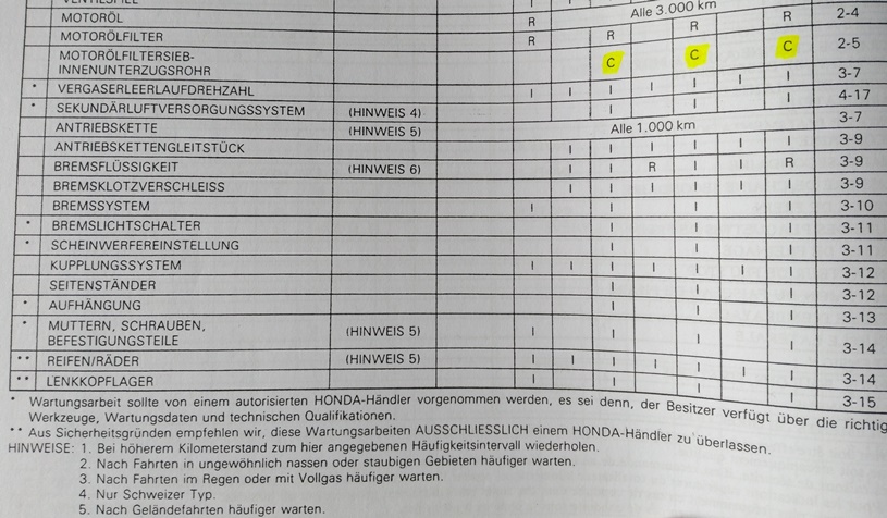

Ok, ok ... is angekommen und klingt auch plausibel. ;) Habe jetzt noch mal die Handbücher bemüht und stelle mal die Angaben hier ein, da die nicht so ganz korrelieren wollen.

2. Die Angaben des WHB sind da schon deutlicher. Sie sehen eine Überprüfung und Säuberung alle 12.000 Km vor. Damit liege ich dann voll im Trend ... a la Gauß. ;)
Zur (regelmäßigen) Kontrolle des Sumpfsiebes habe ich nix gefunden. :(
