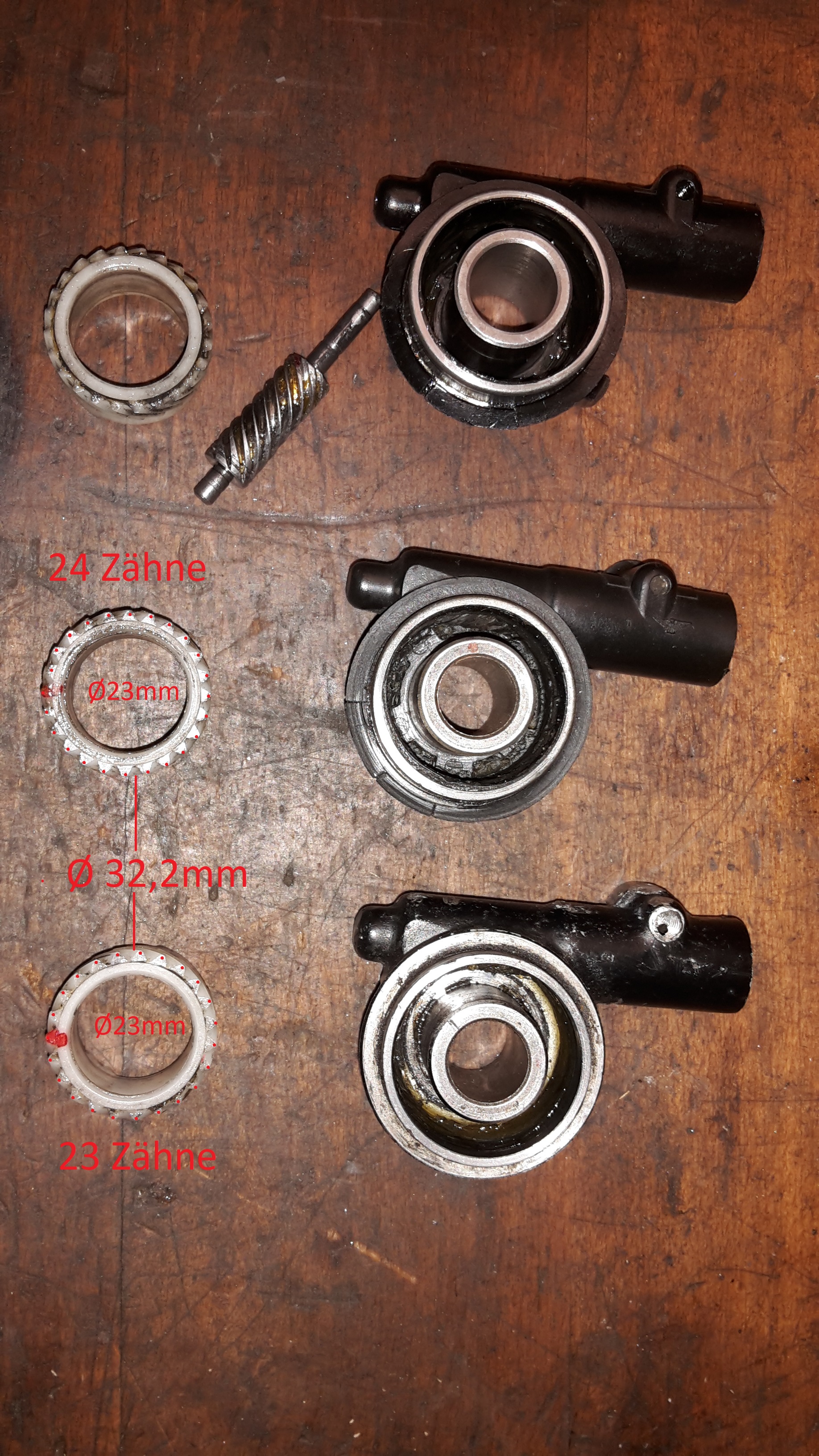

ich suche Informationen zur Tachoschnecke der FMX. Im Netz habe ich leider kaum etwas finden können.
Vielleicht hat ja hier jemand einen ausgebauten FMX Tachoantrieb und kann mir mit ein paar Einzelheiten/Maßen weiterhelfen.
Würde gerne wissen ob der innere Zahnkranz aus Kunststoff oder Metall ist und ob er sich, wie bei anderen Antrieben, aus dem Gehäuse ziehen lässt.

Wenn ich mir die Teileliste inkl. Zeichnung des Vorderrads von der FMX bei www.bike-parts-honda.de anschaue, dann sieht der Tachoantrieb dem der Domi sehr ähnlich. Somit ist die Wahrscheinlichkeit sehr hoch, dass der innere Zahnkranz aus Kunststoff ist und sich herausnehmen lässt.

Ja, diese Bauform hat Honda bei mehreren Modellen verwendet.steffen hat geschrieben: Sa 13. Apr 2019, 00:25 Wenn ich mir die Teileliste inkl. Zeichnung des Vorderrads von der FMX bei www.bike-parts-honda.de anschaue, dann sieht der Tachoantrieb dem der Domi sehr ähnlich. Somit ist die Wahrscheinlichkeit sehr hoch, dass der innere Zahnkranz aus Kunststoff ist und sich herausnehmen lässt.
Wenn ich mich nicht täusche, dann sind die Tachoantriebe der NX, XR, XL, FX, SLR, usw. alle gleich.
Unterschiede gibt es nur im Achsdurchmesser und der Übersetzung und die Gehäuse variieren zwischen Alu und Kunststoff.
In der Regel kann man bei Honda den (Kunststoff) Zahnkranz für den Tachoantrieb nachkaufen.
Bei der FMX ist das leider nicht der Fall.
Die Frage ist, ob dieser aus Metall ist und deshalb nicht einzeln angeboten wird, oder ob es mit der Radgröße von 17 Zoll zu tun hat.
Die Antriebe die ich kenne haben alle eine Ø23mm Aufnahme für den Zahnkranz, der Innendurchmesser ist je nach Modell dann 15mm oder 17mm.
Die Antriebe für 21 Zoll Räder haben einen Zahnkranz mit 24 Zähnen und die für 19" einen Zahn weniger.
Das Schneckenrad hat bei allen 8 Zähne, was dann bezüglich Übersetzungsverhältnis entweder 1:3 oder 1:2,875 bedeutet.
Eigentlich müsste der 23er Zahnkranz etwas kleiner sein, als der 24er, ist er aber nicht. Da hat Honda etwas geschummelt und dadurch ein Gehäuse eingespart.
Mich würde interessieren ob der Antrieb der FMX sich auch nur am Zahnkranz von den anderen unterscheidet.

Es gibt scheinbar auch den Zahnkranz aus Metall, der soll von einer MTX? sein und in das Domi-Tachoschneckengehäuse passen. Hab das glaube im alten Forum gelesen

https://www.ebay.de/p/Honda-44806KE1761 ... 954&chn=pschris1383 hat geschrieben: So 14. Apr 2019, 00:19 Es gibt scheinbar auch den Zahnkranz aus Metall, der soll von einer MTX? sein und in das Domi-Tachoschneckengehäuse passen. Hab das glaube im alten Forum gelesen
Das muss dann wohl der sein.
24 Zähne hat der Zahnkranz jedenfalls.
Ich dachte Honda bietet nur die Kunststoffzahnkränze als Ersatzteil an, da Metallene eigentlich ewig halten sollten.
Komisch, dass es die FMX Schnecke dann nur als Ganzes gibt.
