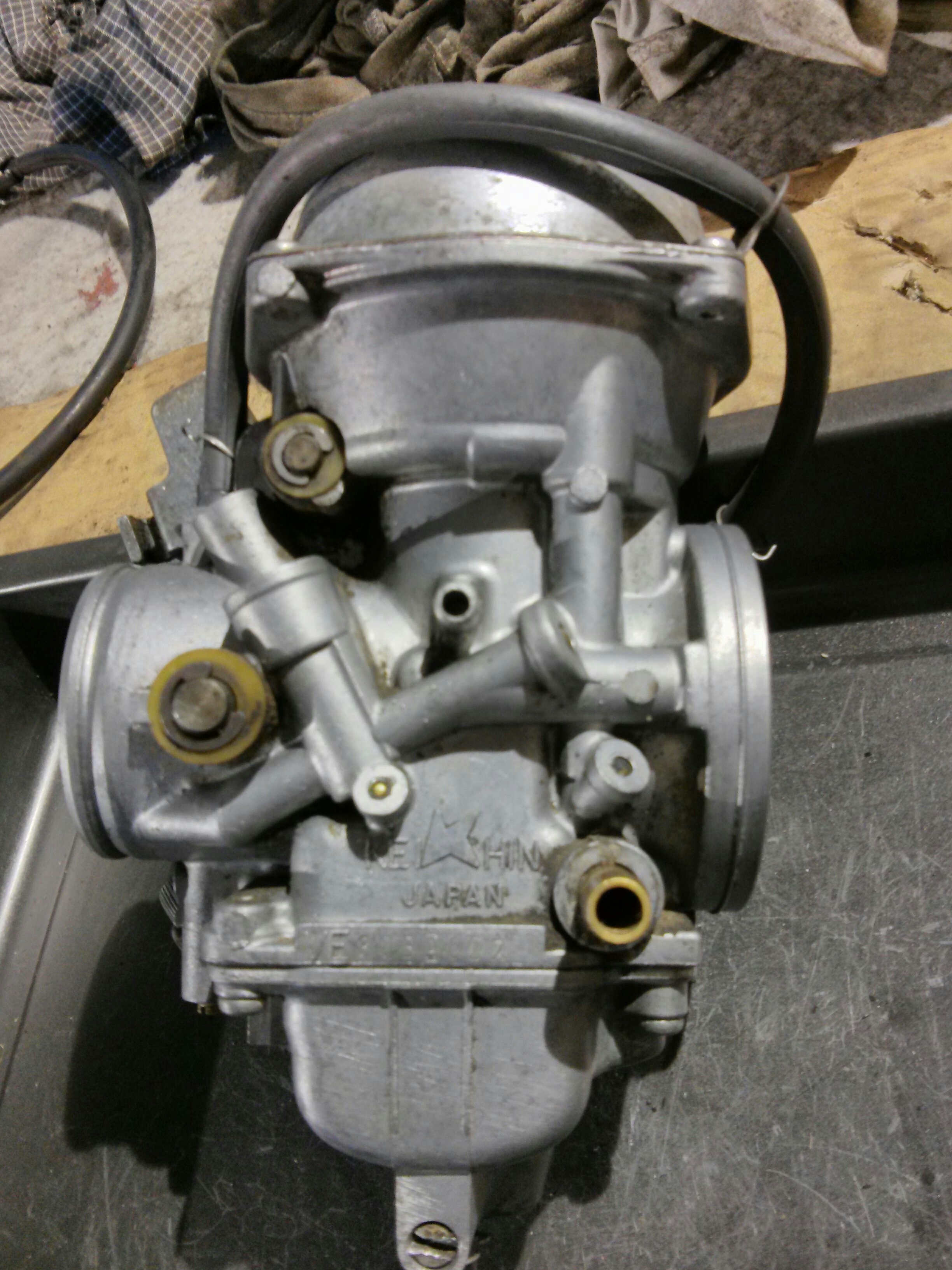

Moin Zusammen,
da ich meinen Vergaser immer noch als potentielle Fehlerquelle für das nicht so 100%ige Laufen meiner Domi verantwortlich mache, folgende Frage.
Ich habe den VE84A von Keihin. Mein SLS habe ich demontiert. Was gibt es jetzt noch alles für Schläuche die auf jedenfall (abgesehen von Benzinschlauch) am Vergaser montiert sein müssen?
Möchte nur sichergehen das alles dran ist, was dran gehört.
Besten Dank
Besten Dank

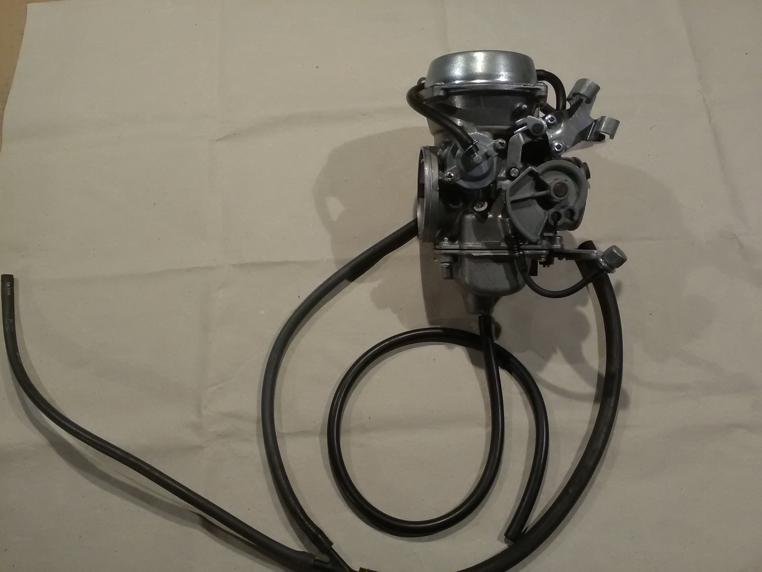

Hallo Lomi, es gibt unten einen Ablaufschlauch und an der linken Seite einen Überlaufschlauch. Beide sind vom Durchmesser her etwa so wie der Unterdruckschlauch, der oben auf dem Vergaserdeckel entlang läuft

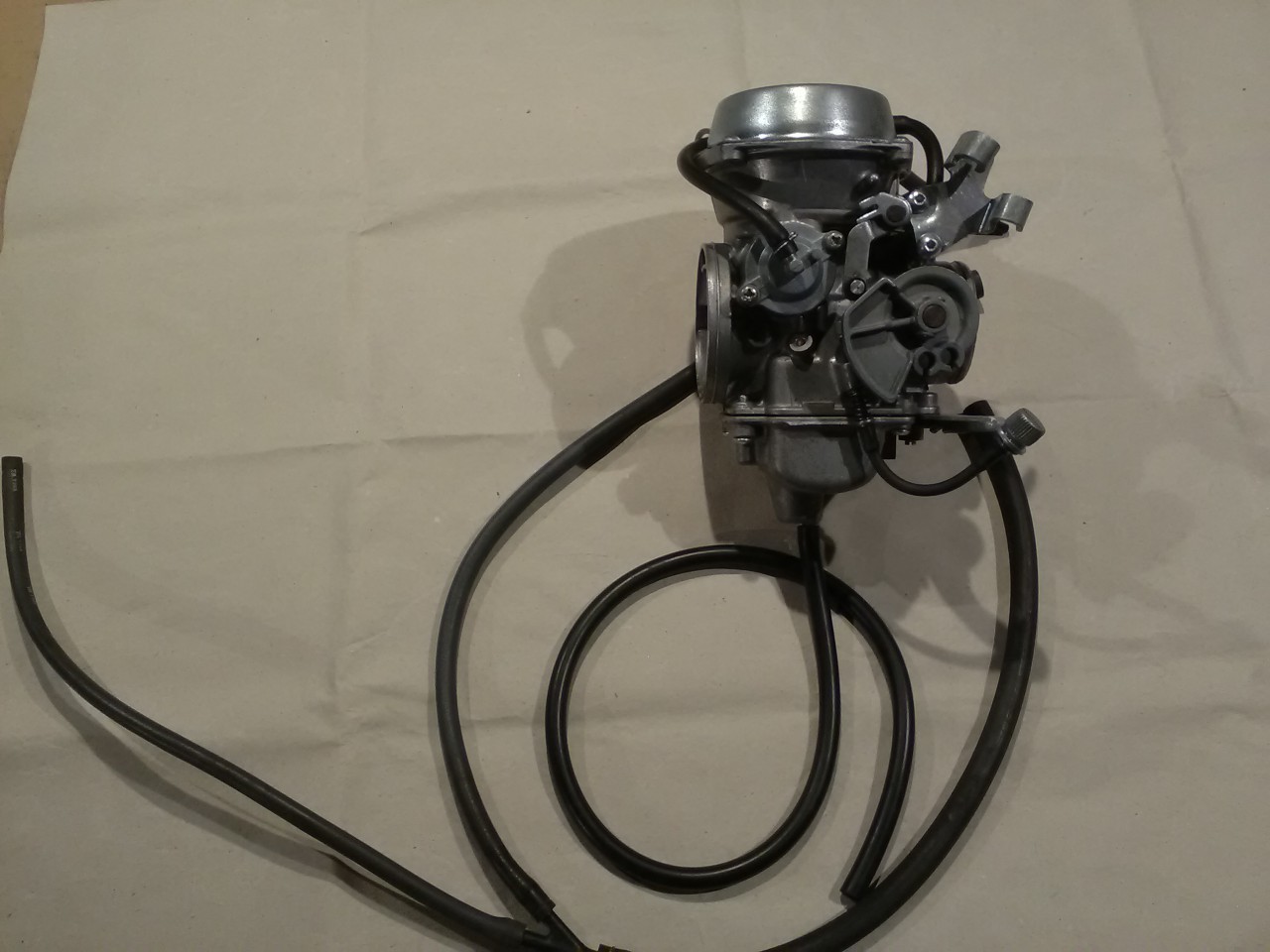

- Beiträge: 5612

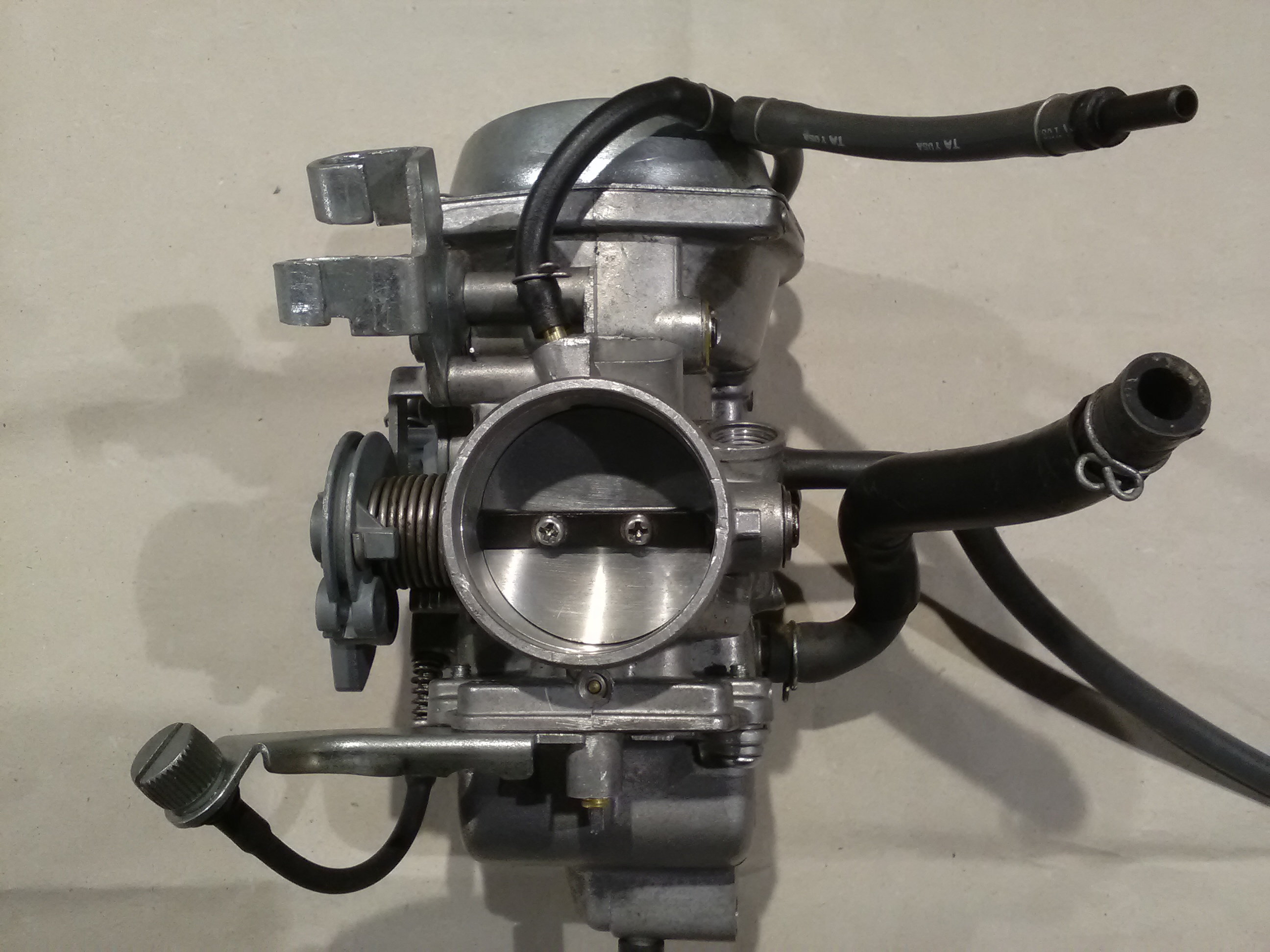

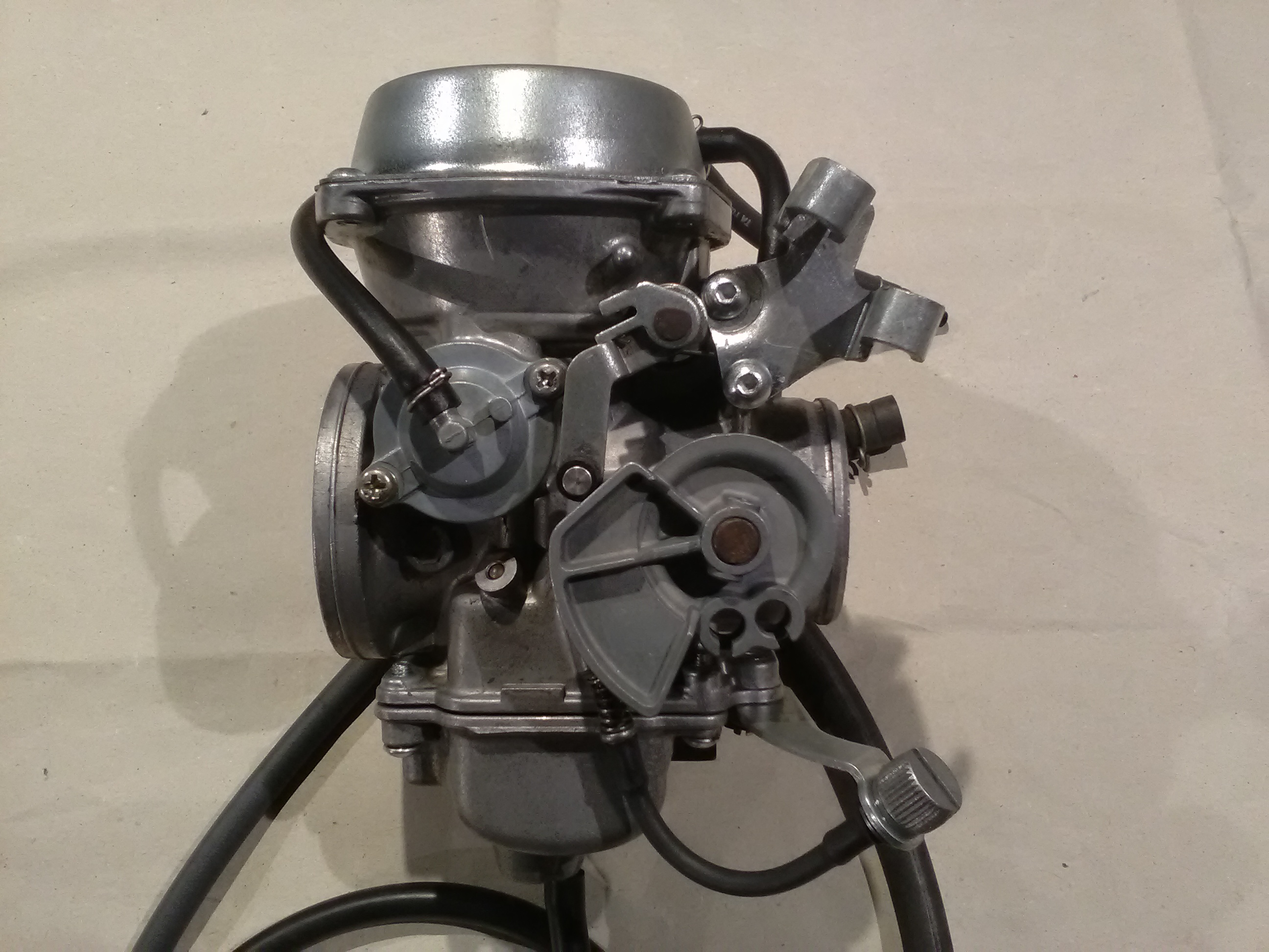

Re: Vergaser Anschlüsse /Schläuche
Hier bitte:
- Beiträge: 5612
Ohne SLS ist es natürlich so:
plus die anderen Schläuche.

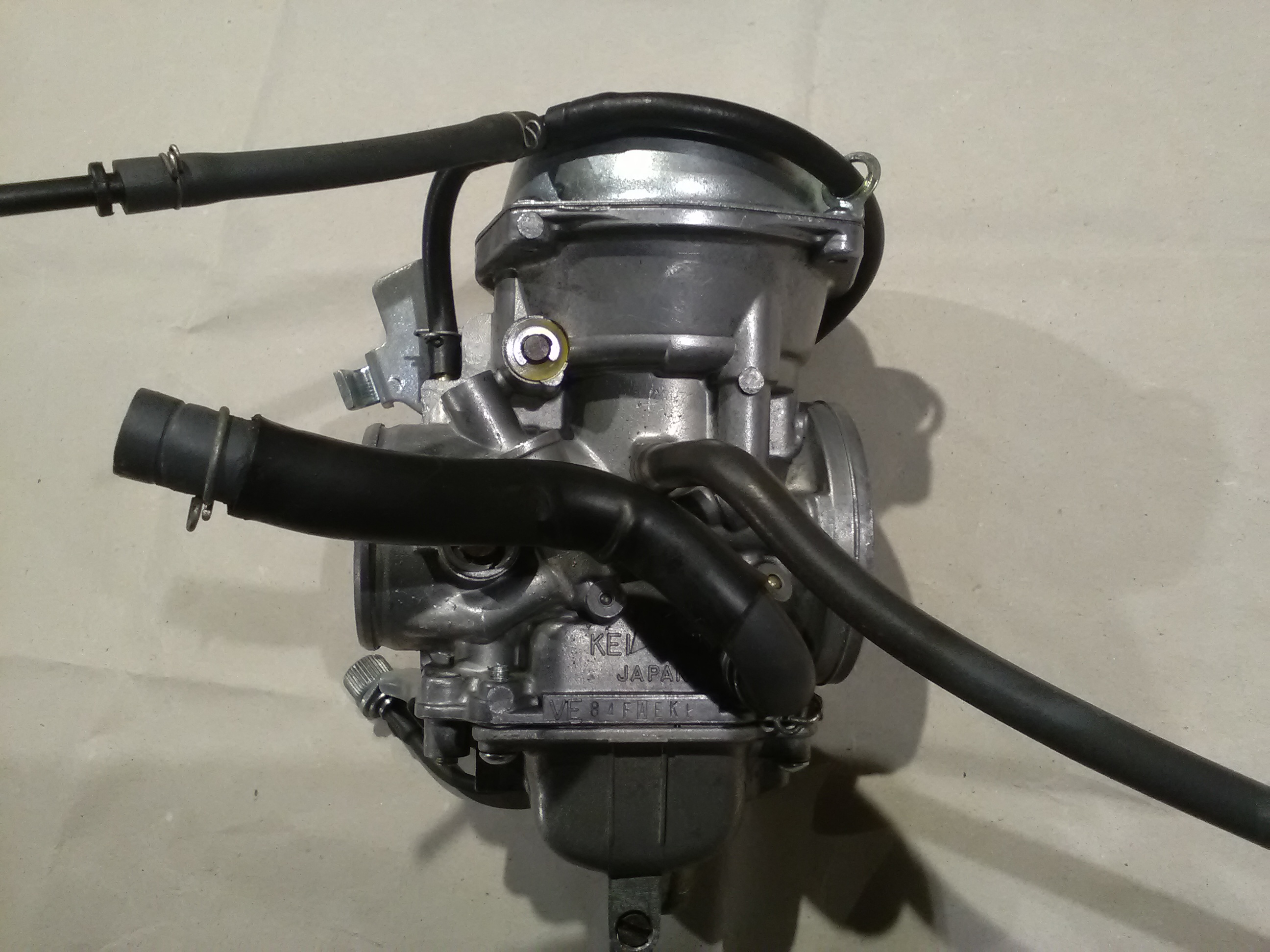

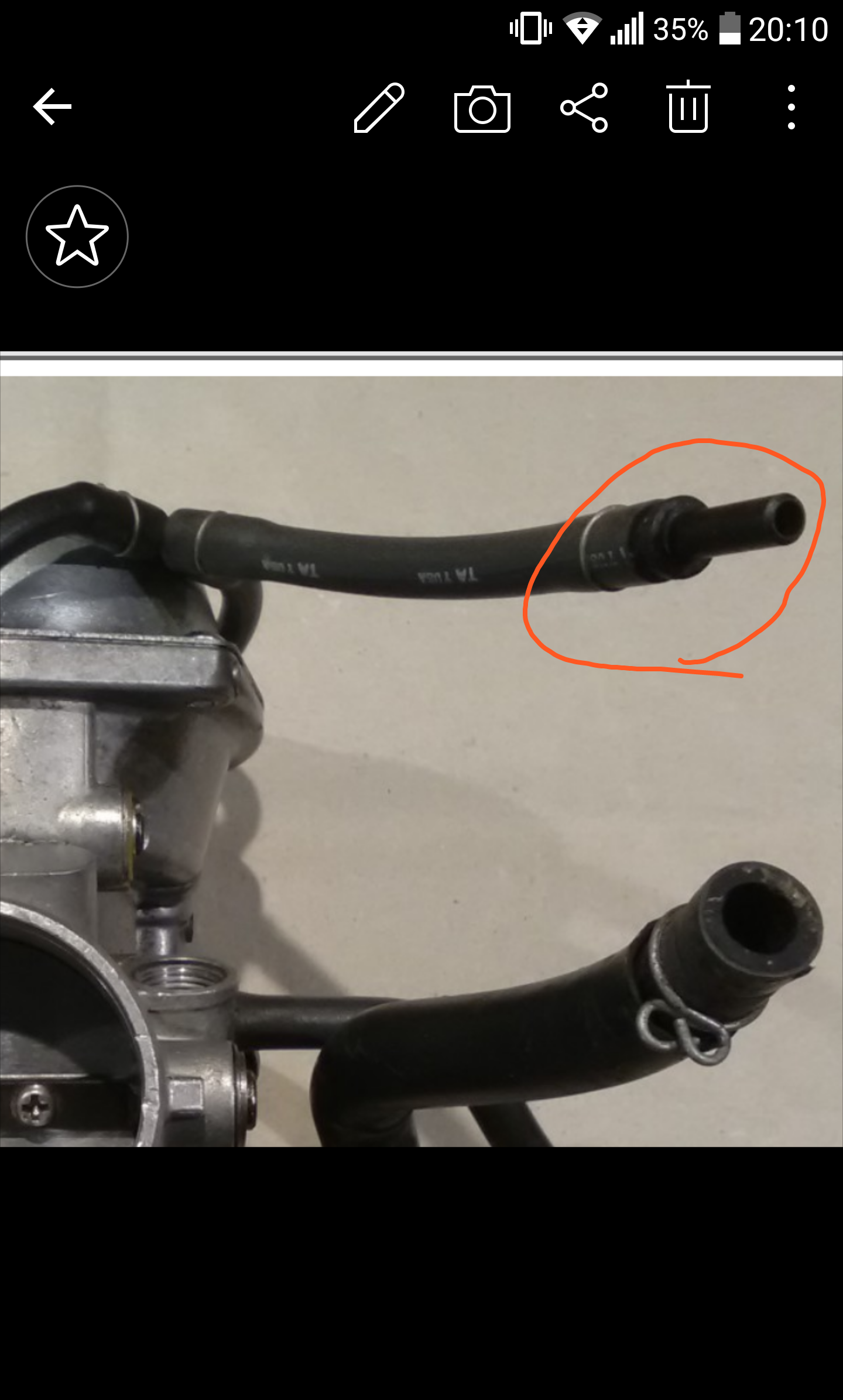

Vielen Dank!

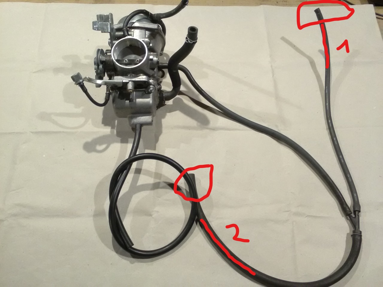

Ich habe mein SLS demontiert. Fallen dann Schläuche weg?
Ist die Öffnung des kleinen Schlauchs (roter Kreis) offen/ oder normalerweise am SLS montiert?
Und dieser Schlauch der oberhalb des Benzinschlauchs beginnt und dann mit dem Y Stück, wo enden die beiden Enden? Wenn ich Kein SLS habe, einfach lose liegen lassen?
- Beiträge: 5612
Der dünne Schlauch über dem Benzinschlauch ist der Überlauf und die Vergaser Belüftung. Das andere Ende vom Y Stück geht rauf zum Luffi/ Ramen und endet dort.
Der roten Kreis auf keinen Fall offen lassen nach der Demontage des SLS. Auch nicht einfach das T- Stück zukneifen.......
Durch einen durchgehenden Schlauch wie auf dem einzelnen Bild ersetzen.
Super! Dann weiß ich jetzt bescheid!
Ich hatte den nur zugemacht, aber dann werd ich den mal durch einen einzelnen ersetzten.

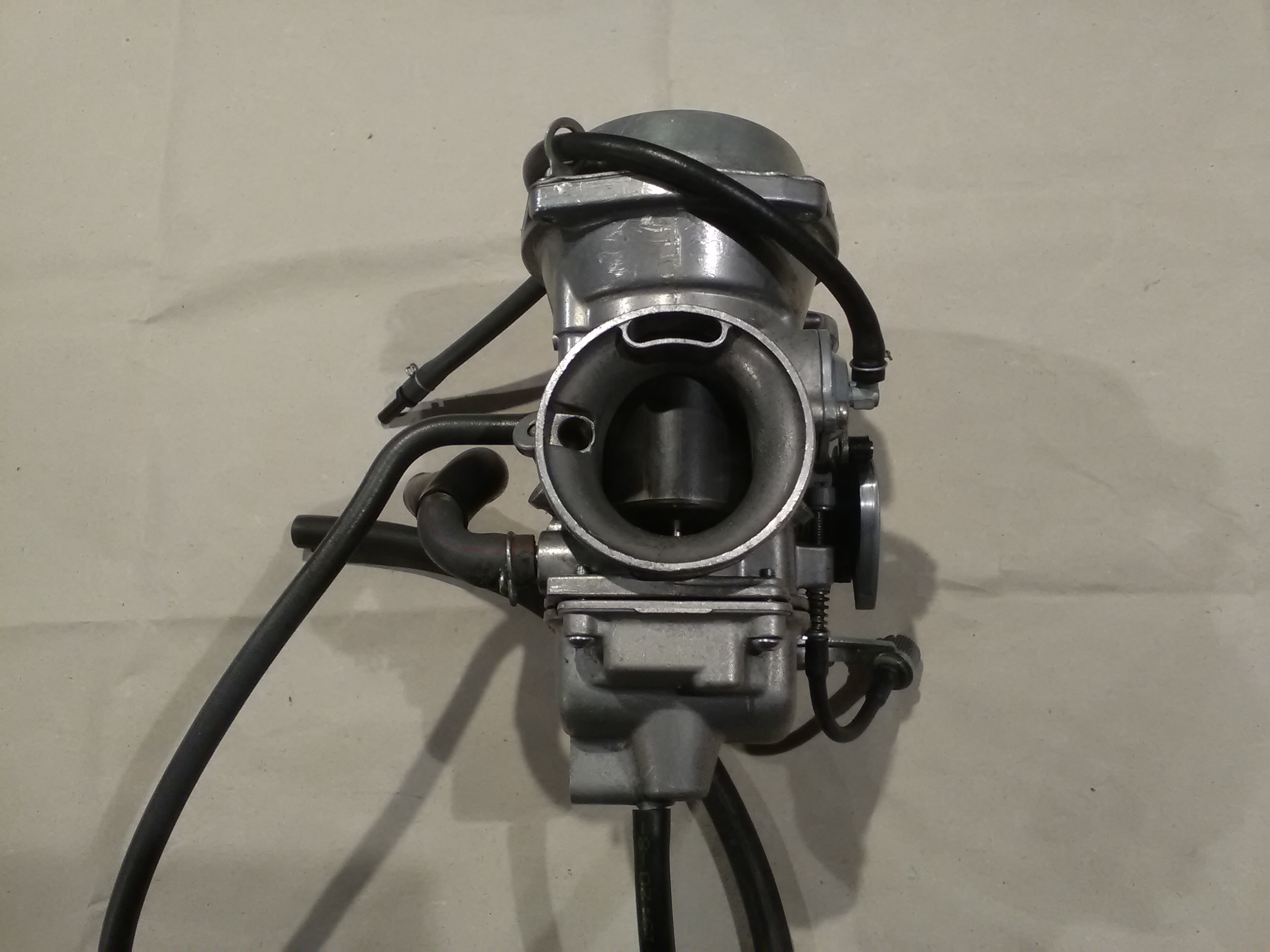

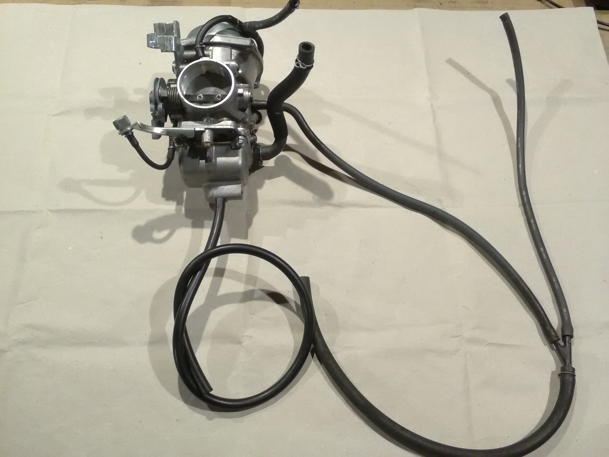

Domi57
Hoi Andi
Wohin mit Schlauch 1 und Schlauch 2?
Man sieht technische Zeichnungen von Vergasern, aber kaum Details von den Schlauch End Positionen
Genau so wenig wie die Schlauchdicke Angaben (Innen- und Aussenmasse )
Gruss Mauro
Gruss Mauro
- IMG_20171210_135127_LI.jpg (747.23 KiB) 10435 mal betrachtet
- Beiträge: 5612
1 Rauf zum Luffi,
2 zu den anderen Schläuchen am Seitenständer unten.
Ob wie auf dem Foto gezeigt, die Längen so passen, weiß ich nicht mehr. Kann auch nur zur Demo zusammengesteckt sein.
Domi57
1? am Luftfilterkasten?
Am Luftfilterkasten ist doch der nur der Schlauch vom Vergaser T-Stück - Cut Air
Wo soll No 1 am Lufti hin??
- Beiträge: 5612
Liegt im Nirgendwo übern Luffi am Rahmen.
Das Aircutunterdruckschlauchsystem (dünne Schläuche) hat NX mit dem Luffi zu tun.

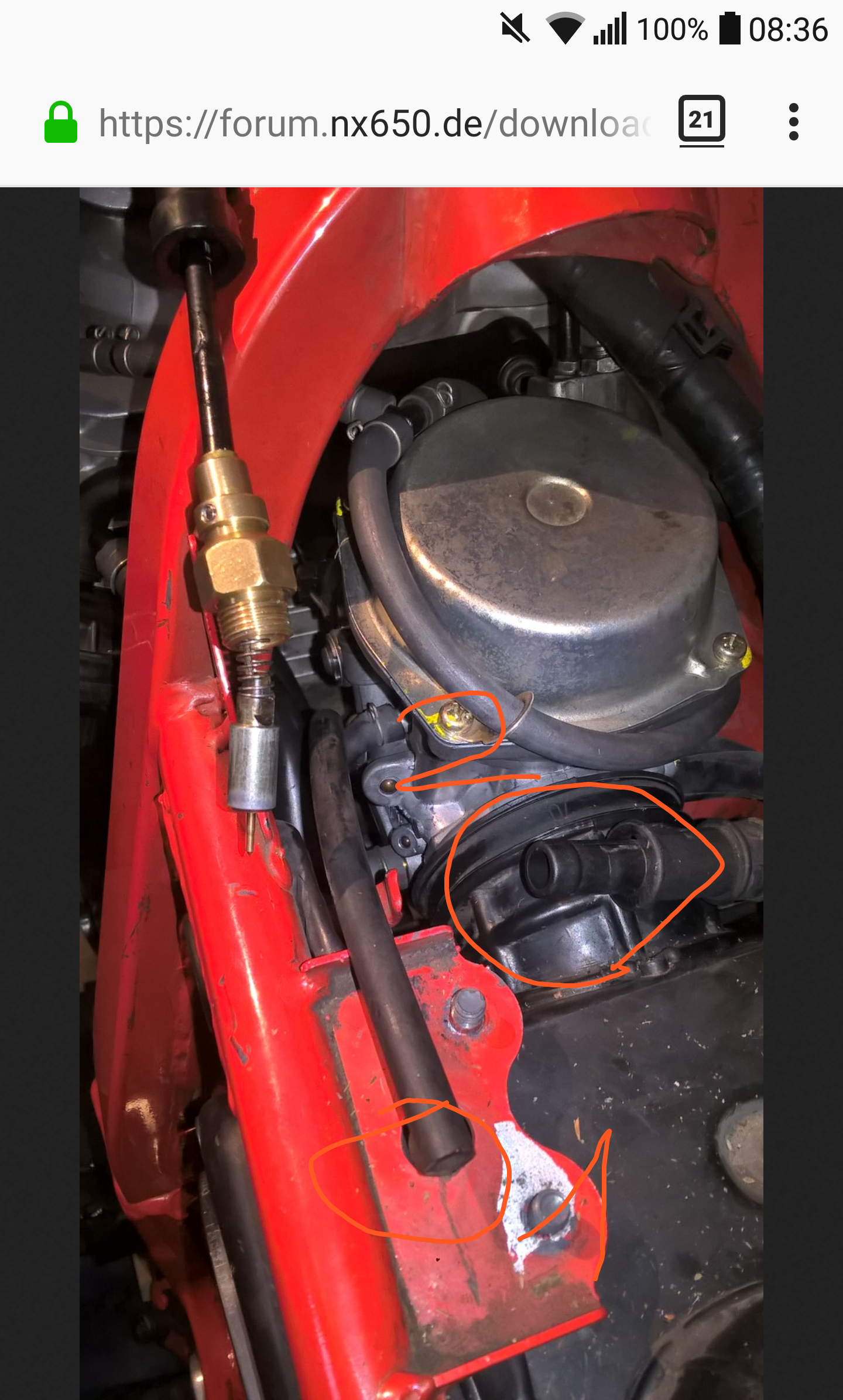

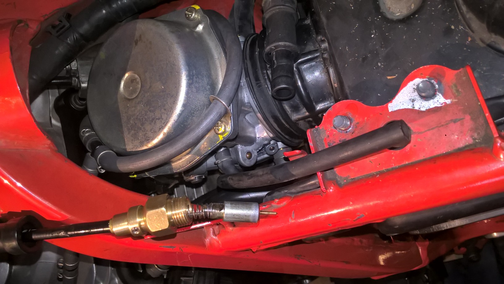

So nun hab ich aber doch nochmal ne Frage:
Also die 1 auf meinem Screenshot ist ja der schlauch der zum Luffi geht und dort frei liegt.
Aber was ist denn das jetzt noch für einer (2)?
Brauch man ohne SLS überhaupt noch? Oder liegt der gerade einfach falach auf dem Bild?
- Beiträge: 6256
Das (2) ist der Anschluß für das SLS am Luftfilterkasten.
Da der aus der "sauberen" Seite des Kasten kommt
bei abgebautem SLS diesen entfernen und Anschluss am Kasten verschließen.

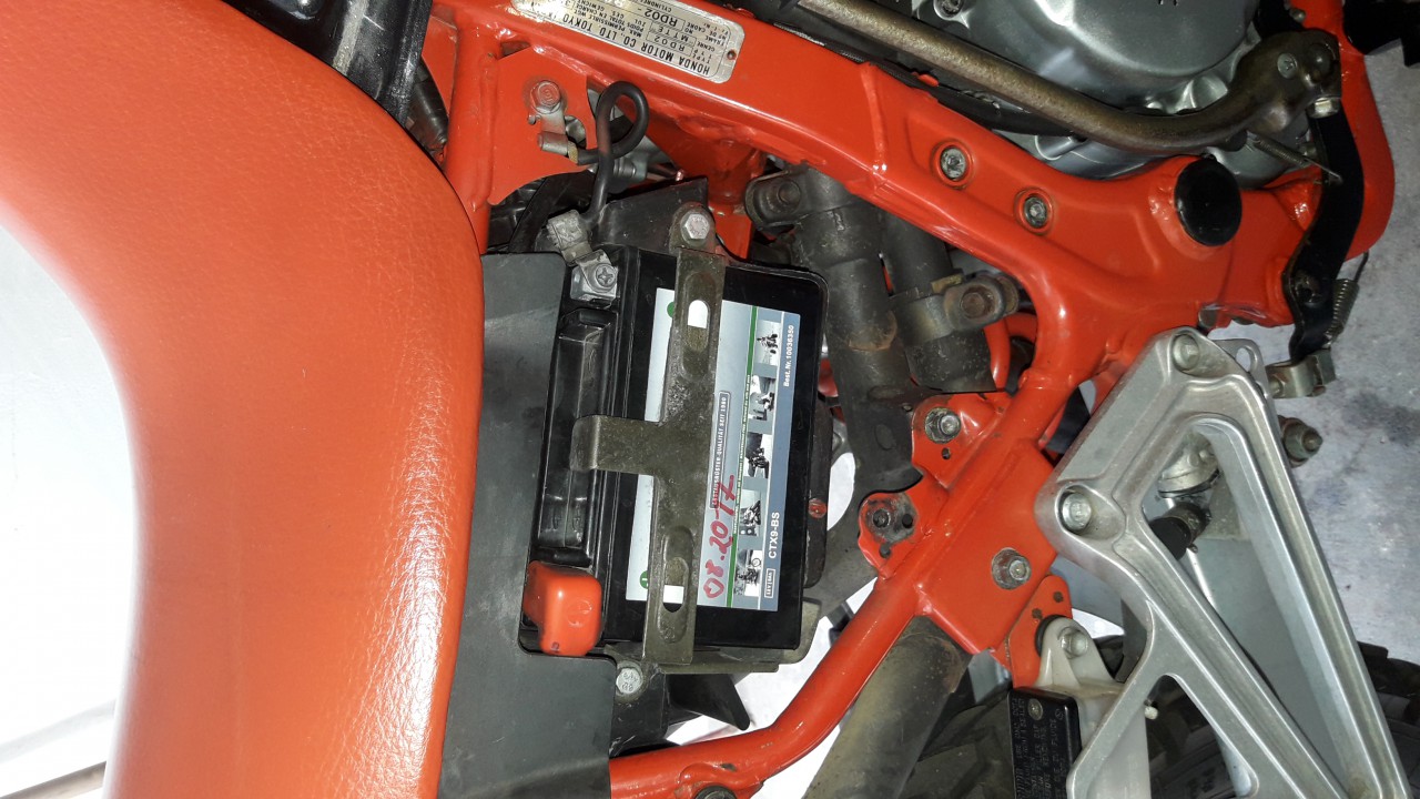

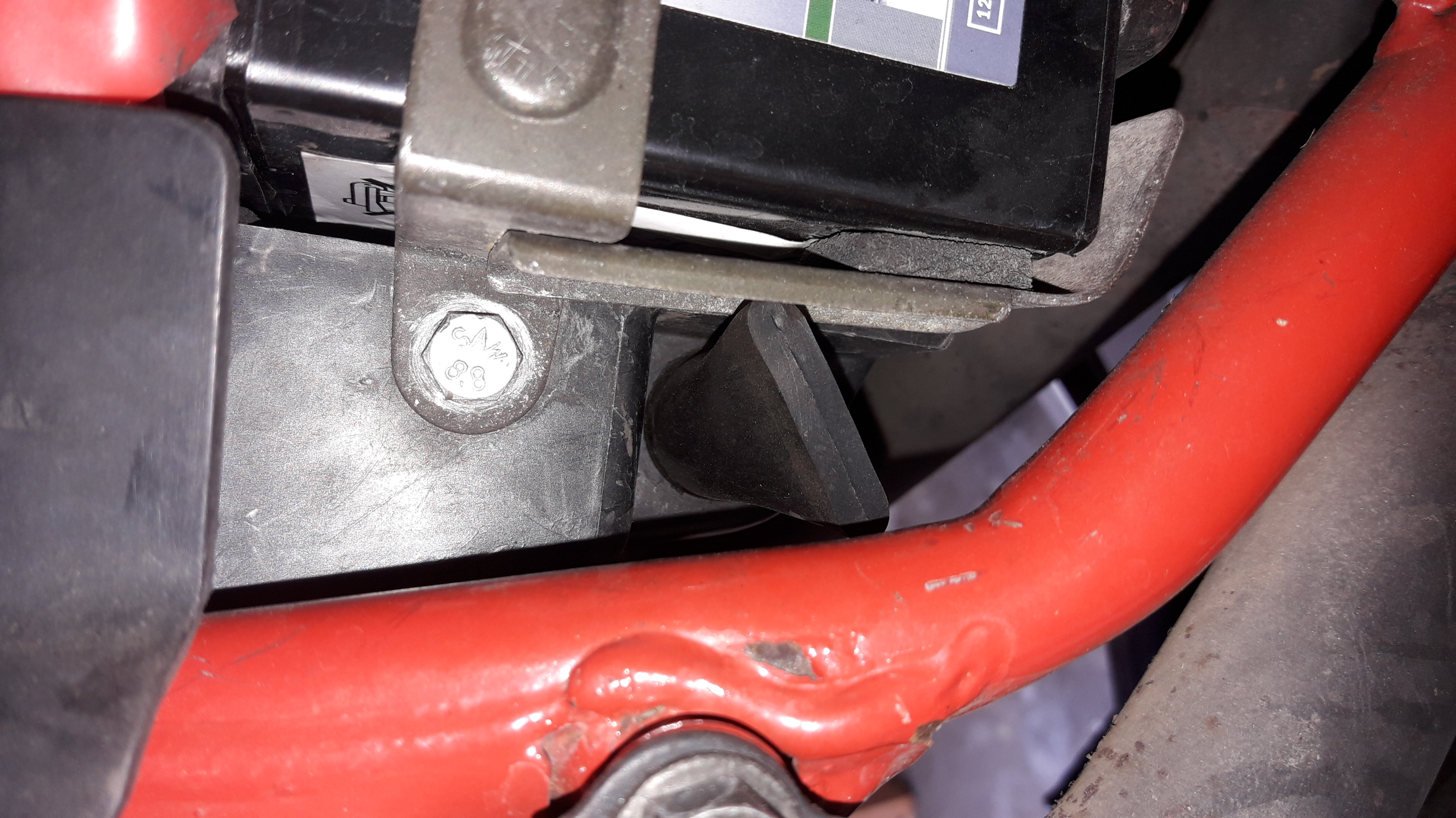

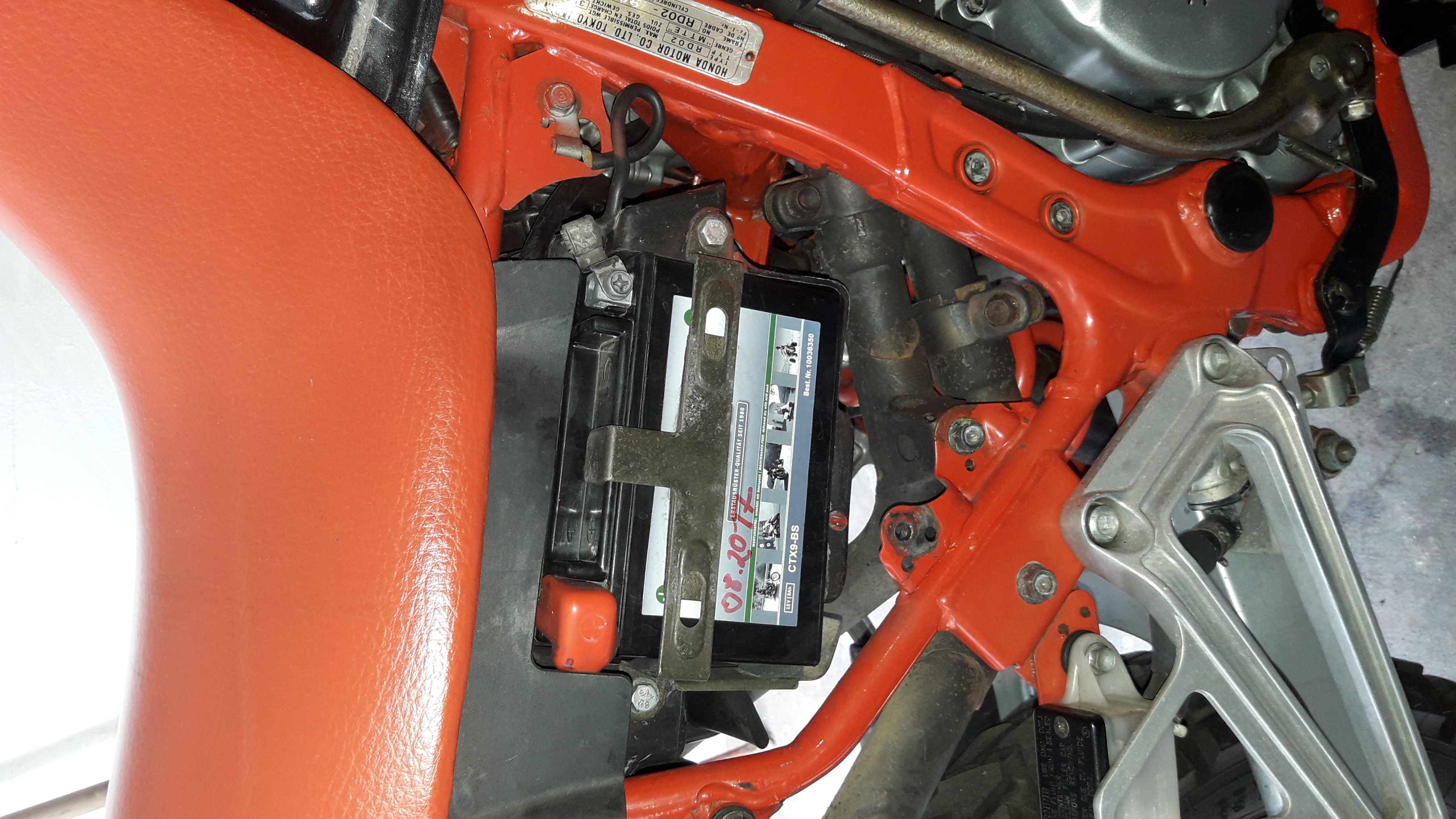

- Beiträge: 5612
Besser liegt 1 unter der Lasche.
Und der Verschluss nach Demontage von 2 liegt neben der linken Seite der Batterie. Grüße Andi

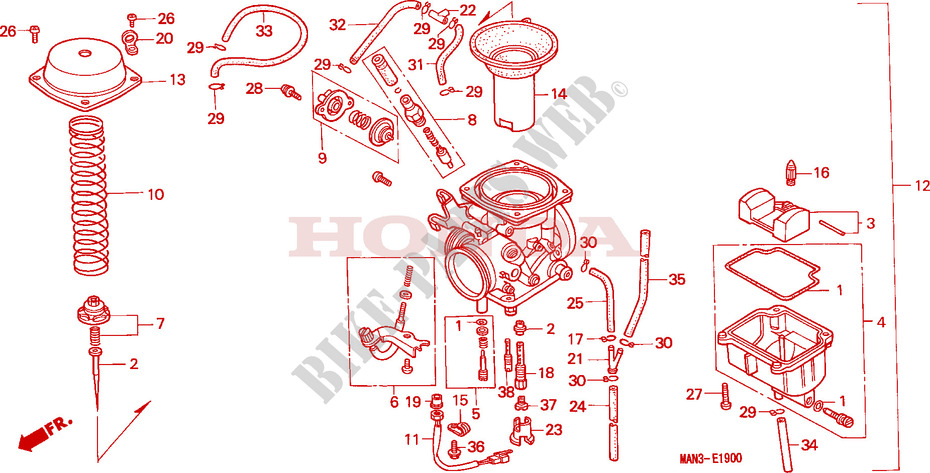

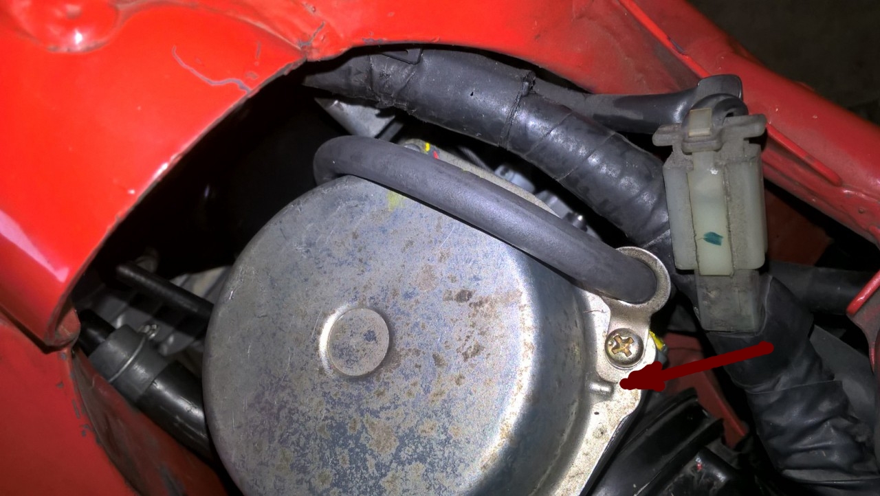

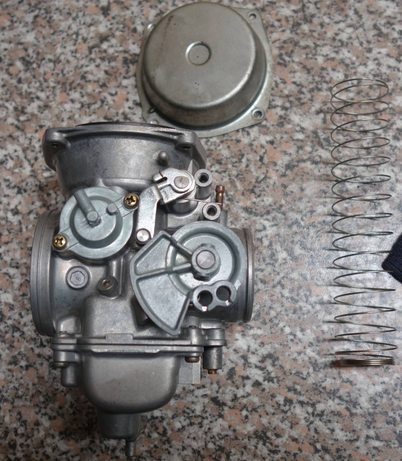

Hallo
Habe zur Vergaserfeder eine Frage: Auf dem Bild wird gezeigt das der engere Teil der Feder nach unten gehört.
Auf der Zeichnung sieht es genau andersherum aus.... was ist jetzt die richtige Position der Feder?
Zum Vergaserdeckel, der hat so eine kleine Kerbe, ist das eine Kerbe damit der Ring des Cut-air Schlauch einen Anschlag hat?
Oder muss er an einen bestimmten Position ?
Danke
Danke

- Beiträge: 2794
An der Schiebermembran ist doch seitlich eine kleine Zunge , darüber gehört die "KERBE".
- Beiträge: 5151
Das ist in so einigen Werkstatt Büchern (teilweise sogarin Zeichnungen von Honda selbst) falsch bebildert.Domi57 hat geschrieben: Fr 19. Apr 2019, 17:14 ...Auf dem Bild wird gezeigt das der engere Teil der Feder nach unten gehört...
Auf der Zeichnung sieht es genau andersherum aus.... was ist jetzt die richtige Position der Feder?...
Der verengte Teil kommt nach oben in den Führungsteller des Deckel, der nicht verjüngte Teil kommt nach unten in den Gleichdruckkolben.
Deckel:
Die Druckausgleichsbohrung im Gehäuse kommt auf die Ecke zum "Kanal" im Deckel (Gasweg zur Oberseite der Membrane). Es gibt nur diese eine korrekte Stellung.
