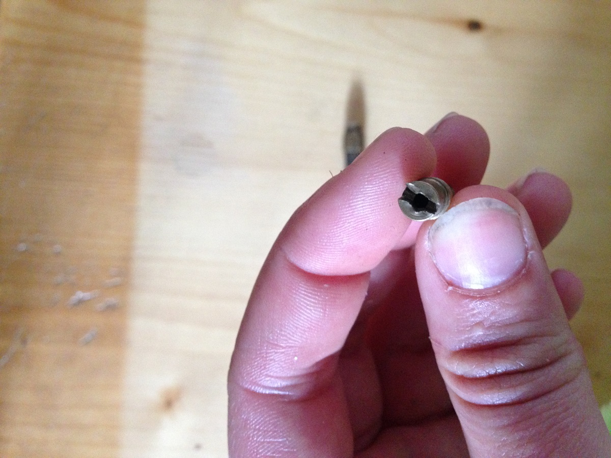

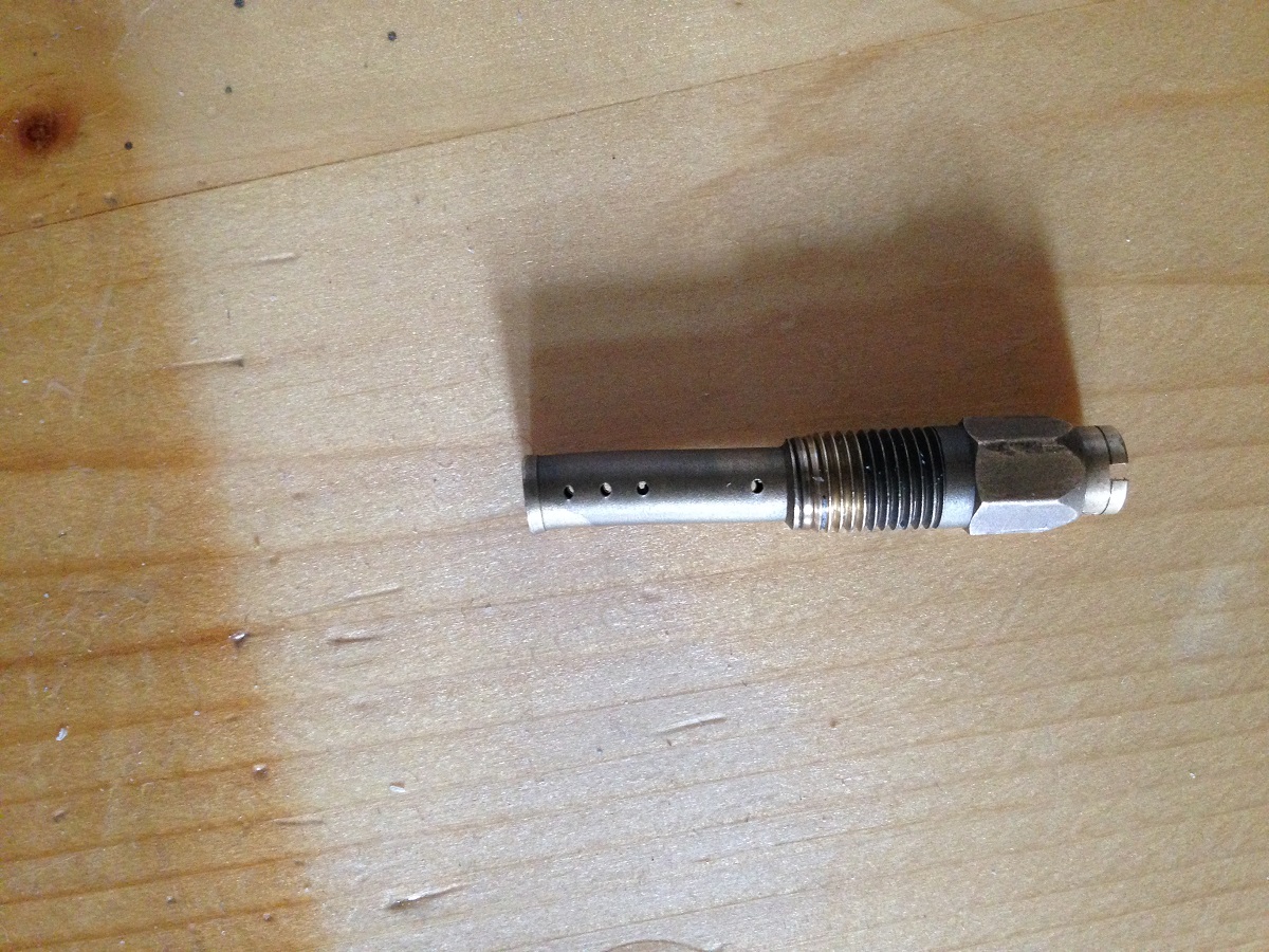

Als ich ihn auseinander gebaut hab, hat mich der Schlag getroffen. Meine Hauptdüse samt Düsenstock verbogen und etwas zusammen gequetscht. Bei der Leerlaufdüse ist der Kopf relativ ausgenudelt, als ob jemand die mit Gewalt angezogen hätte :evil: :cry: . Bilder folgen.
Die Hauptdüse ist eine 155er und die Leerlaufdüse eine 48er.

Hauptdüse/Düsenstock
image (3)2.jpg (440.5 KiB) 3848 mal betrachtet
image (2)2.jpg (326.06 KiB) 3848 mal betrachtet
Leerlaufdüse
Leerlaufdüse
image (1)2.jpg (321.52 KiB) 3848 mal betrachtet

Das Mischrohr muss ja ein Vollidiot angezogen haben.
Mal abgesehen das damit nicht nur die Düsen/Mischrohr-Sitze selbst hinüber gehen, noch viel schlimmer da nicht reparabel sind zerstörte Sitze im Gehäuse.
Vorsicht, hier auch die Bohrung in der Kanalwand prüfen (der Gemischaustritt).
Wie das ausschaut könnte die Kanalwandhülse hier dazu genötigt worden sein, zu versuchen sich durch das Gehäuse zu "stanzen".

langer hat geschrieben: Sa 11. Mai 2019, 14:58 Das Mischrohr muss ja ein Vollidiot angezogen haben.
So etwas ist mir auch schon unter die Finger gekommen. Da war der Düsennadelhalter (den es nicht mehr gibt) durchgepresst.
Dann kann man den Vergaser (oder zumind. das Gehäuse) auf den Schrott werfen.
