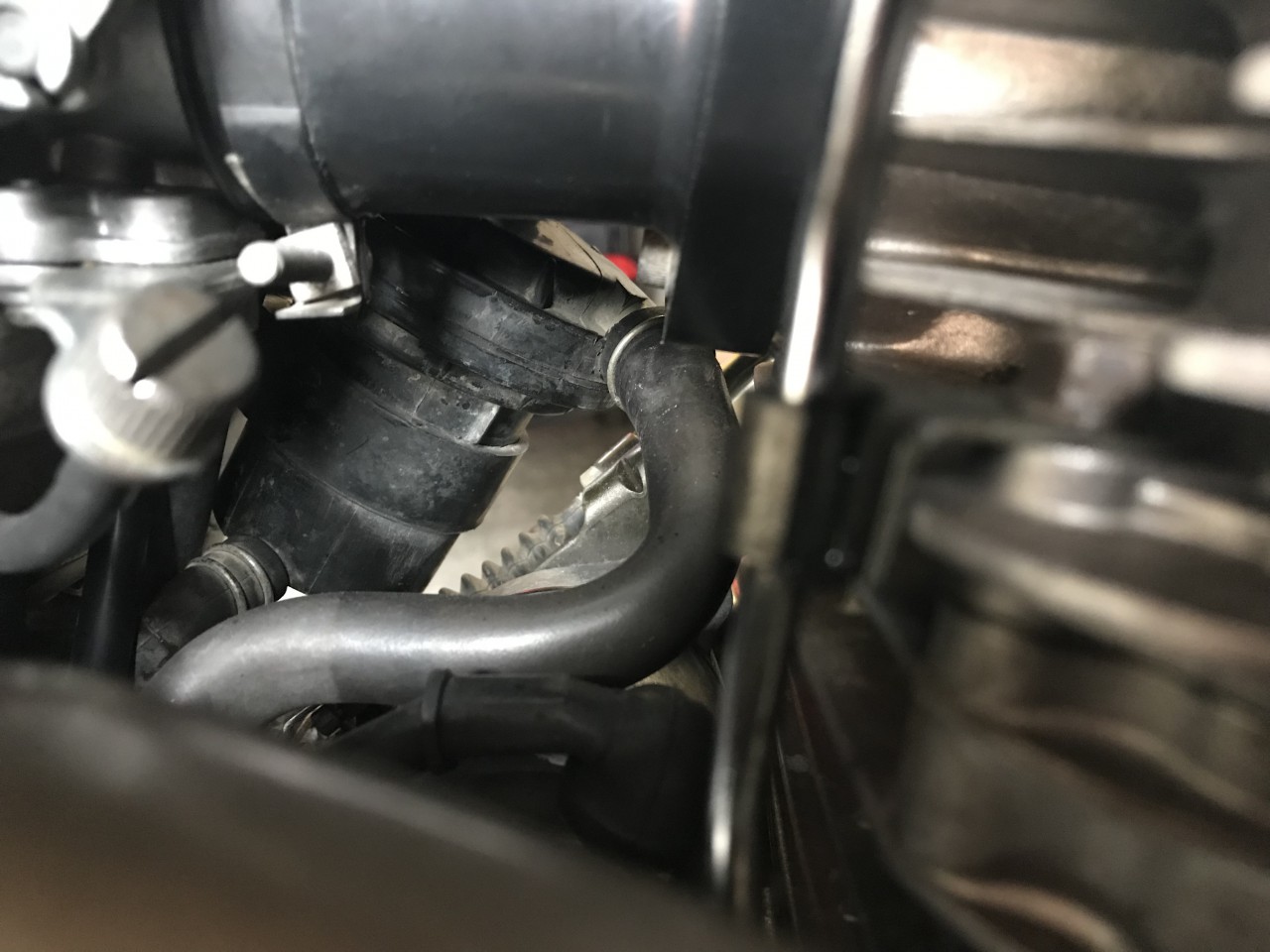

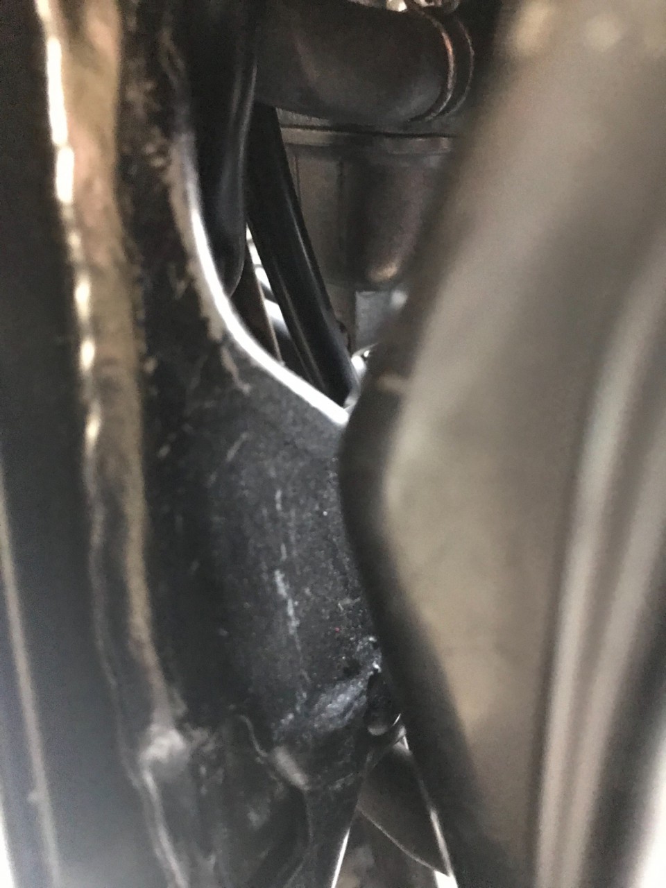

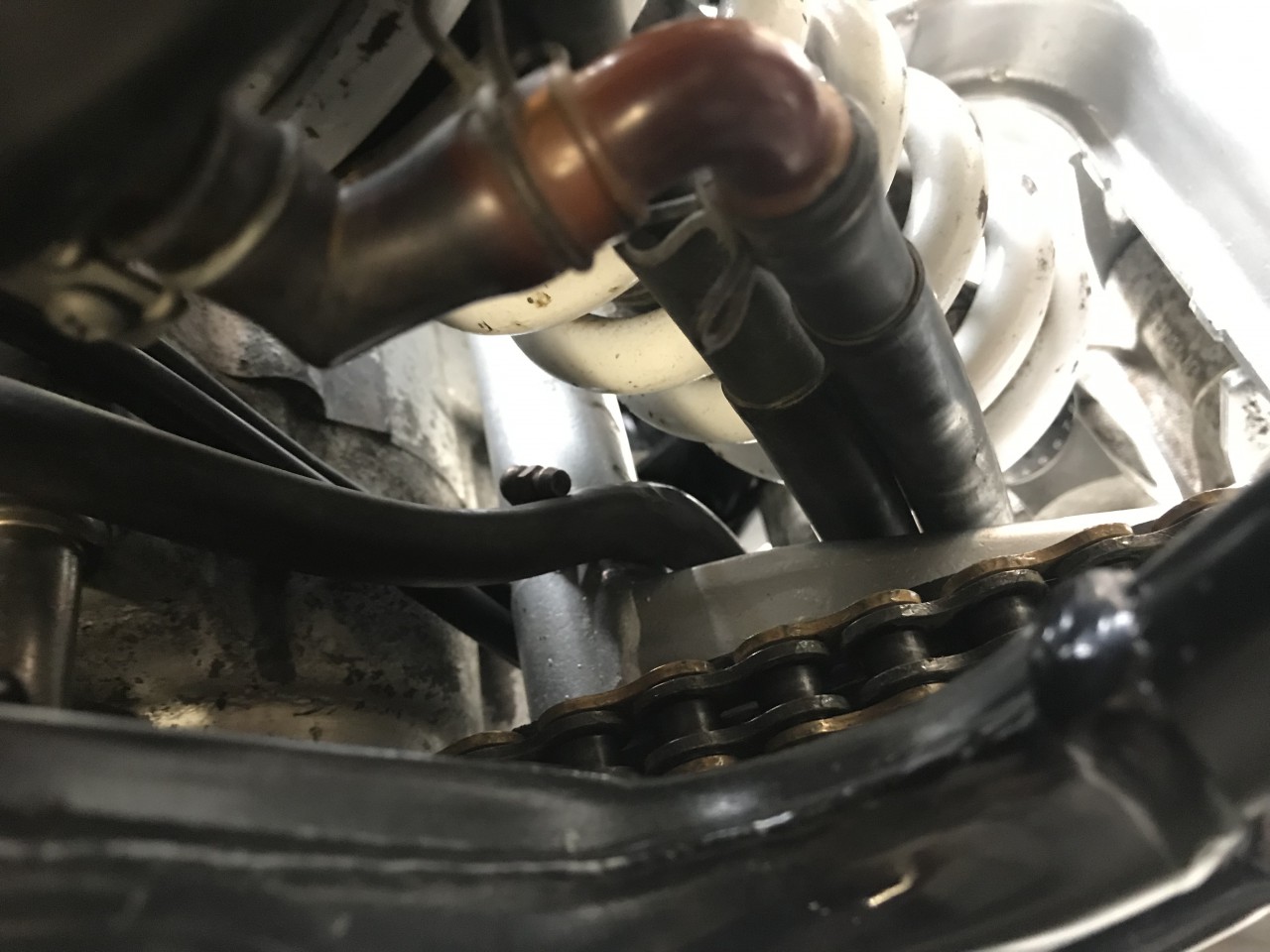

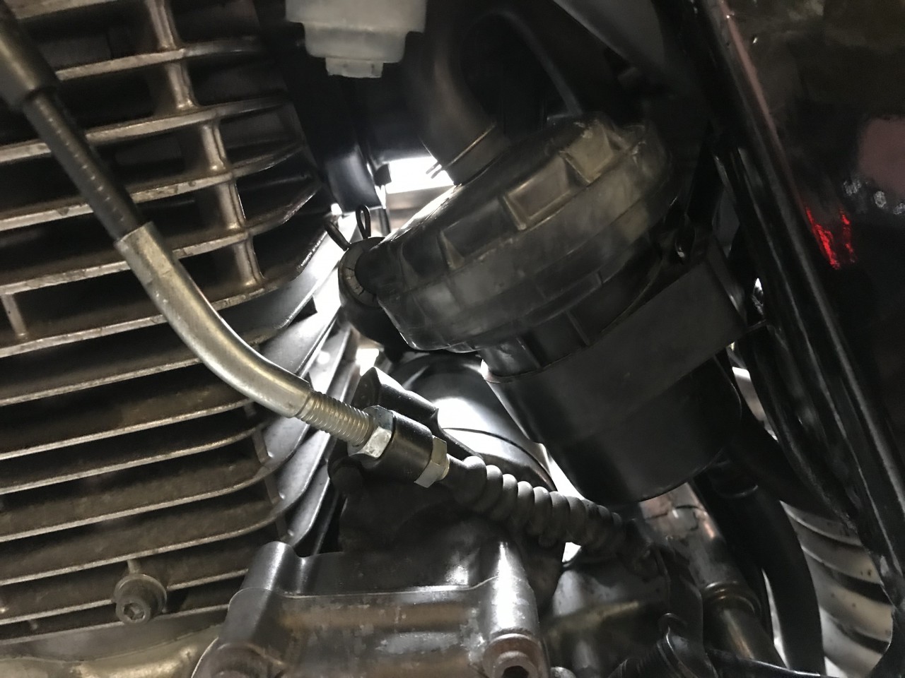

Hi zusammen,
Sorry für diesen etwas, äh... reißerischen Betreff.
Es geht mir um den Ölabscheider, auch unter Pissdose bekannt und dessen Schlauchverlegung.
Wie verlege ich die dicken Schläuche richtig, damit die Dose nicht völlig umwickelt ist bzw. dass auch die in der Nähe verlaufenden Vergaserschläuche sich nicht gegenseitig in die Quere kommen?
Ich habe hier mal Fotos beigefügt wie es bei meiner Domi aktuell aussieht. Ich habe versucht, mich an den Originalzustand zu erinnern. Manches konnte ich vorher mit Fotos festhalten, anderes leider nicht.
- Ölabscheider von der rechten Seite betrachtet.
- Schlauchverlegung nahe des Federbeins in die dafür vorgesehene Drahthalterung.
- Ölabscheider von der linken Seite betrachtet.
- Vergaser mit Eingang Benzinschlauch und weitere Schläuche.
Vielleicht kann der ein oder andere mal bei sich nachschauen, ob es dort ähnlich aussieht oder Abweichungen gibt. Insbesondere interessieren mich Fotos von Domis bei denen noch nicht herumgebastelt wurde und wo man davon ausgehen kann, dass die Schläuche so verlegt sind wie es von Honda ursprünglich gedacht war.
Danke Euch, und viele Grüße.
Re: Strangulationsgefahr bei der Pissdose
Verfasst: Sa 11. Mai 2019, 12:57
von dieCobra
Ja, habe ich unverbastelt da.
Mach Foto, in 2 Stunden hast Du das.
Verfasst: Sa 11. Mai 2019, 14:48
von dieCobra
Bidde schön, Fottos:
Du schaust genau in Fahrtrichtung drauf. Die hintere Pappe ist der Zylinder.
Unten der lange geht zum Luffi, der andere zur Kurbelwellenentlüftung.
Verfasst: Sa 11. Mai 2019, 14:49
von dieCobra
Verfasst: Do 13. Jun 2019, 08:10
dieCobra hat geschrieben: ↑Sa 11. Mai 2019, 14:48
Zu dem Foto oben vom Cobra-Andi vom 11. Mai wollte ich noch erwähnen, dass das bei einer Ur-Domi etwas anders aussieht. Ich habe dieses T-Stück nicht. Bei meiner Domi sind das zwei separate Schläuche, die nach unten weg gehen.
Die Fotos von Wolf-Ingo werde ich mit meinem Einbau mal vergleichen. Der Entlüftungsschlauch vom Motorgehäuse, der von oben in die Dose reingeht, sitzt richtig. Es könnte nur sein, dass ich den Rest etwas nach innen verdreht habe.
Verfasst: Do 13. Jun 2019, 14:05
von dieCobra
Stimmt, Deine Ölrückführung endet in einem Schlauch mit Stopfen.
Ich denke mal die neuere Version wird bei Dir auch funktionieren.
