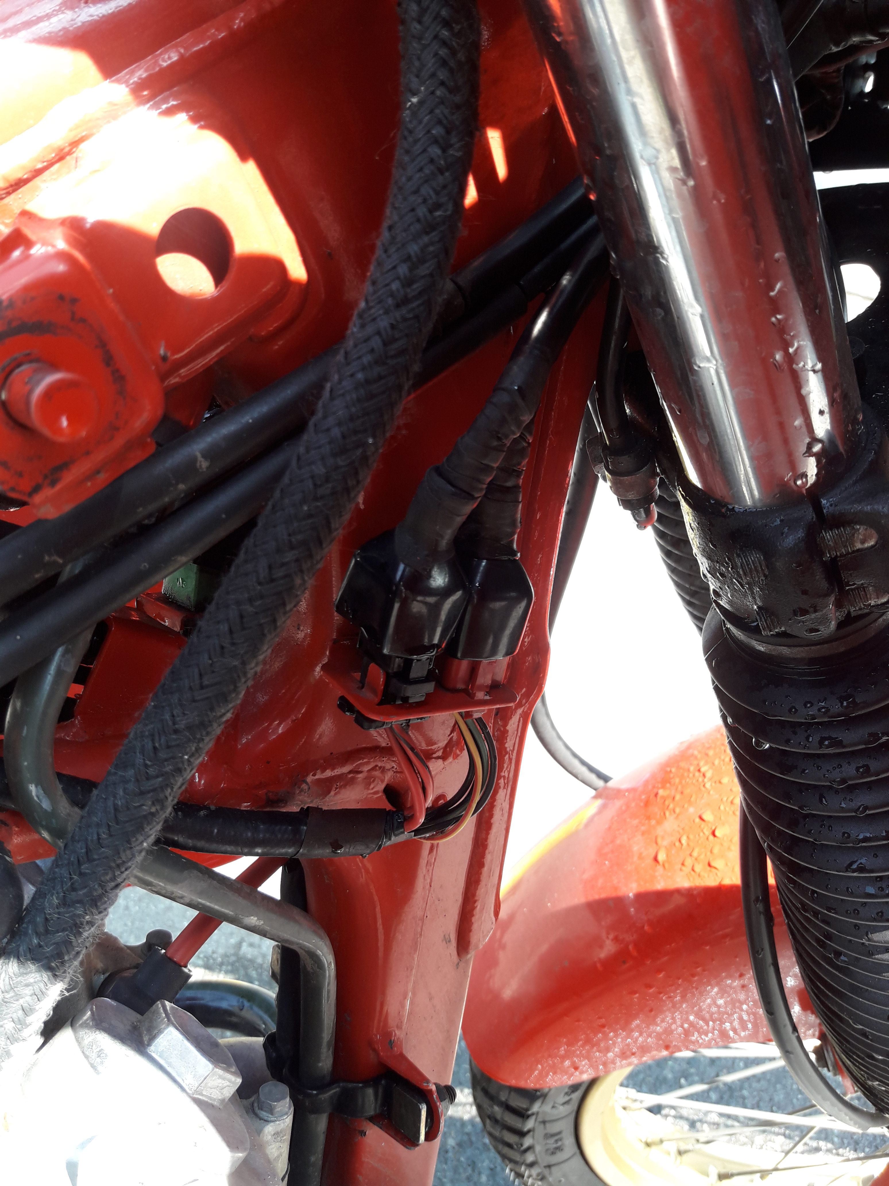

Welche Funktion hat eigentlich das Kabel was auch vom Pickup mit hochkommt mit dem isolierten Doppelstecker?
Geht der zur CDI?
Meinst Du das Kabel, das links am Rahmen in der Nähe der Hupe gesteckt wird? Das ist der Impulsgeber, respektive die OT-Spule.
Geht der zur CDI?
Ja den.
Kann, wenn er undicht ist, eine solche Reaktion des Stopps ausmachen?
Der ist genau so abgedichtet wie die Stecker von der CDI.

So, liebe Freunde der Domi,
heute mal bei laufendem Motor alles Geflutet mit einer Gardena Spritze.
Beim laufendem Motor, damit der Dampf vom Krümmer auch schön angesaugt wird.
Auf die Zündspule mit allen Stecker,
auf den Seitenständerschalter,
auf die Stecker rechts neben dem Tank,
auf den Leerlaufschalter, (extra den Deckel abgemacht.
auf den Vergaser nebst Benzinschläuche,
bei 4000 Umdr.
ne Weile stehen gelassen, nochmal die gleiche Prozedur,
Wasser ist auch in den Luffi gekommen,
und was muss ich sagen:
nx
nx
nx
nx.
keine Mucken, läuft prima.
