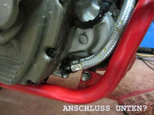

Anbei habe ich zusammengeschnittene Fotos. Ist die rot markierte Leitung die richtige?
Dass der obere Anschluss direkt an den Rahmen kommt ist mir klar, das ergibt sich aus dem Anschluss des Kühlers und Rahmen und der Skizze. Also muss nur der obere Teil des Rohrs entfernt werden. Wenn ich mich täusche bitte schreien. Aber:
Aber wie verbinde ich den Anschluß unten mit dem abgeschnittenen Steigrohr damit alles dicht bleibt? Was meint EGU mit 'Dichtgummi unten am Gehäuse bitte aus bisherigem Anschuß entnehmen'? Kann der Anschluß nicht unten direkt am Sumpfpumpenaustritt erfolgen wie an diesen Bild? Mit Gummischlauch und Schlauchschellen würde sich die Frage erübrigen.

Was noch hilfreich wäre sind evtl. Bilder der gesamten Leitungen und Anschlüsse des Kühlers.
Wenn du allerdings schon oben an den Tank gehst (Überwurfmutter) und unten gleich an den Sumpf , dann erübrigt sich die originale metallerne Steigleitung doch?

Wenn ich das richtig interpretiere wird der untere Anschluss am Pumpensumpf
als Ersatz zum Steigleitungsansxhluss eingesetzt.
Die Beschreibung mit der Übernhme der Dichtung bezieht sich auf den grünen Dichtring im letzten Bild !?

Der untere Anschluss passt an den Pumpensumpf.

also das Steigrohr gekappt und dort mit dem Schlauch verbunden? Ich habs an der Domi gecheckt, der Schlauch ist mehr als lang genug um ihn eigentlich direkt am P.sumpf anzuschließen.

Ja, so sehe ich das auch. Ich denke die Skizze dient nur als Hinweis zur Position des Kühlers aber die Anschlüße am Sumpf wurden bei der Skizze nicht wirklich aktualisiert mit der Zeit?
Domijo, das denke ich auch. Dann könnte ich die Steigleitung für Schadensfälle am Kühler schön unzerschnippelt weglagern. Die Bilder sind angehängt!
