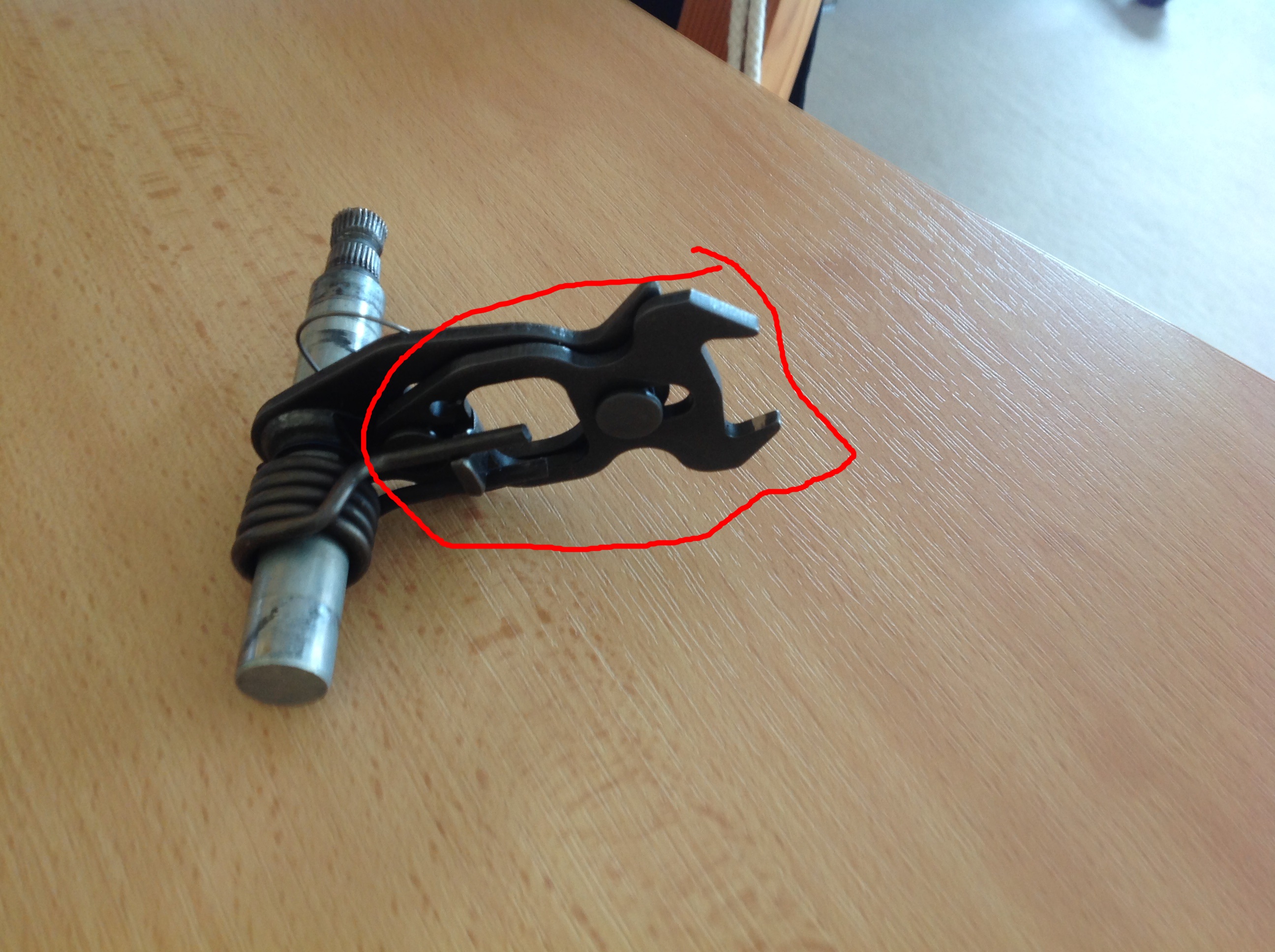

So sieht die Schaltratsche hinter dem Kupplungskorb aus. noch ausserhalb vom Getriebe.
Wenn da alles in.o. ist, kann eine Schaltgabel gebrochen oder sonst noch noch was sein.

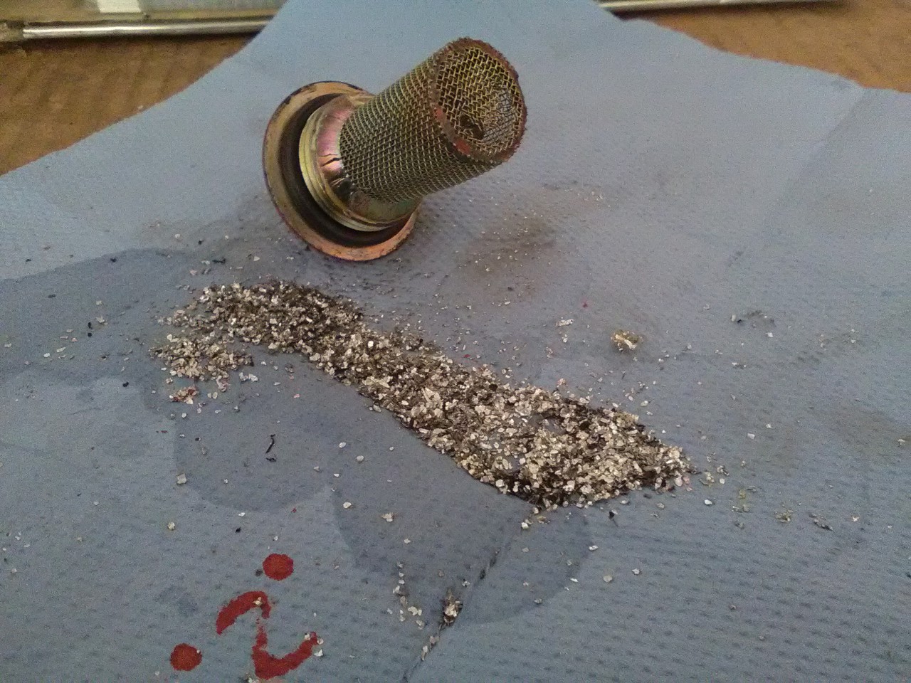

Aber schaue erst noch in das Sieb hinter der Kupplung.

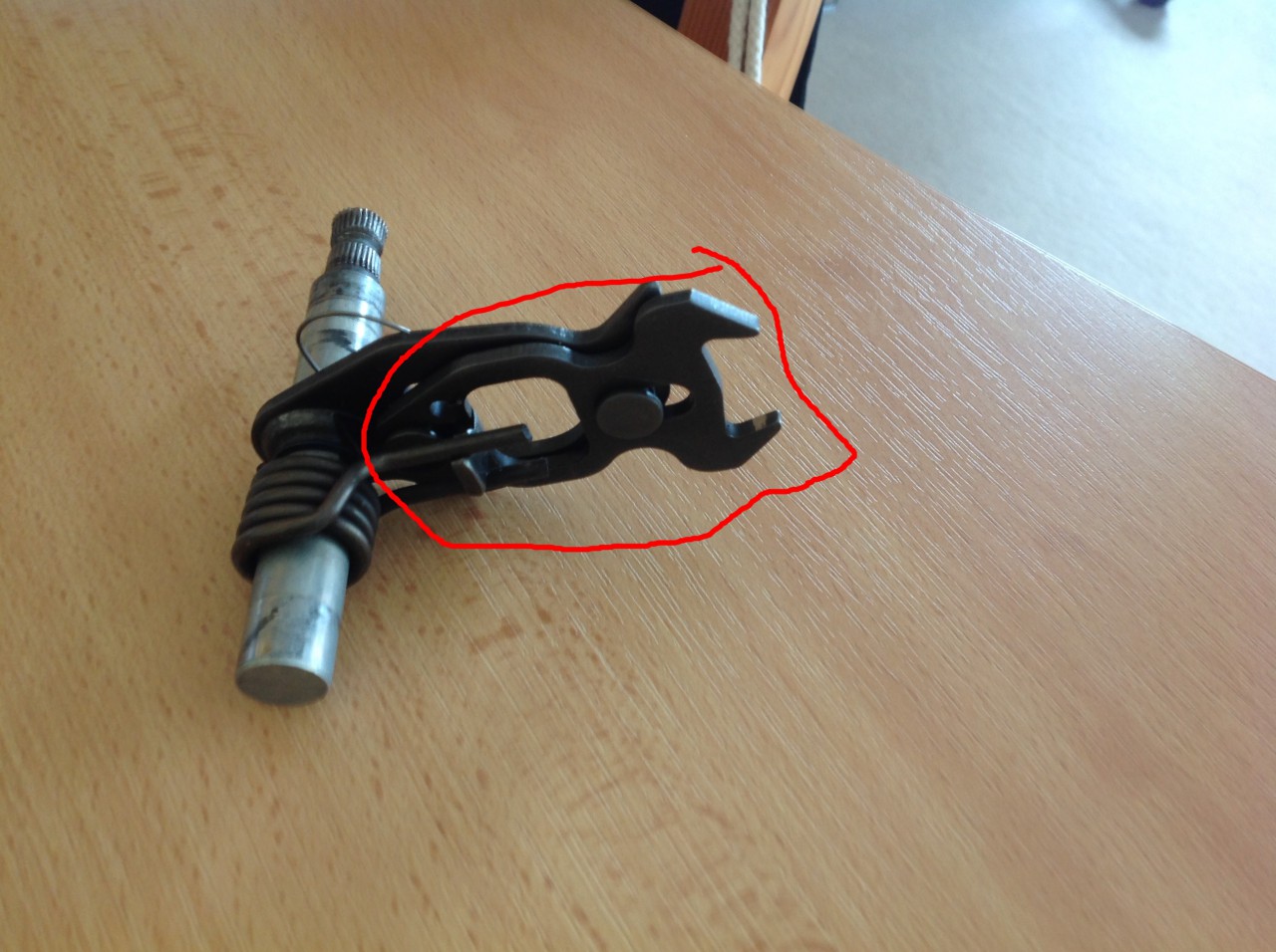

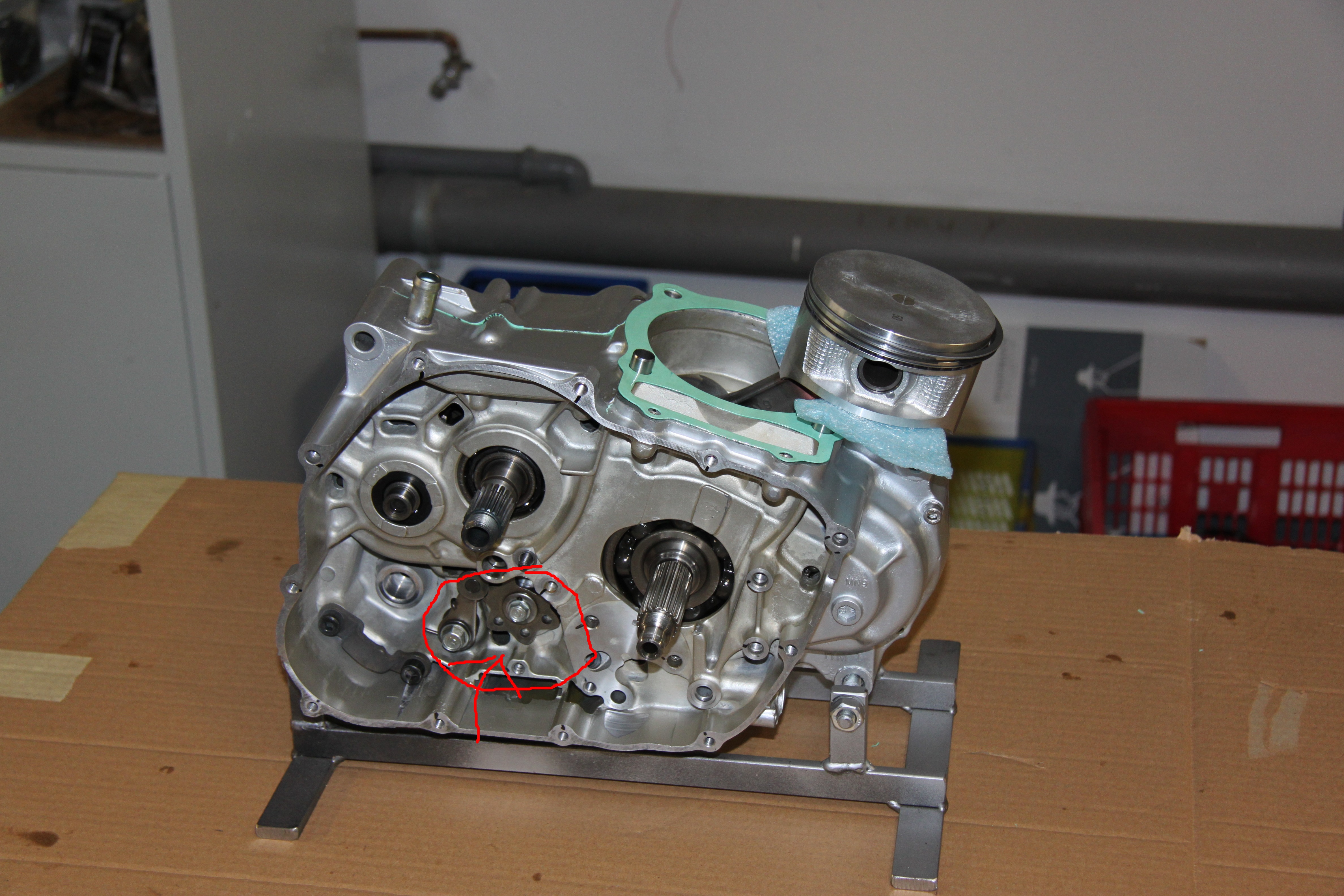

So, nun zu dem Schalt-Problem.
Es gibt 2 Möglichkeiten was sich "verklemmen" und mit etwas Glück ohne Komplettzerlegung beseitigt werden kann.
Fehlerbild 1.
Der Schalthebel ist nach oben und unten frei beweglich, aber irgendwie gibt es kein "Gefühl" von mechanischer Betätigung
Fehlerbild 2.
Permanenter mechanischer Wiederstand beim Betätigen des Schalthebel, kein Betätigungsweg
zu 1.
der Schlitten der Schaltratsche hat sich verkantet und betätigt die eigentliche Schaltwelle nicht mehr.
Diesen Fall hatte ich bei einem Motor den ich dann komplett zerlegt haben und die Ratsche ist bei der Demontage aus der Blockade gesprungen.
Da die Blockade nicht reproduzierbar war, glaube ich daß mit etwas Glück dieses mit dem "richtigen Impuls" auch so lösbar ist.
Unter "wackeln" am Schalthebel auf dessen Welle gefühlvoll mit einem Hammer "klopfen"....
...und hoffen das sich der Schlitten löst
Hier Bilder von der Schaltratsche

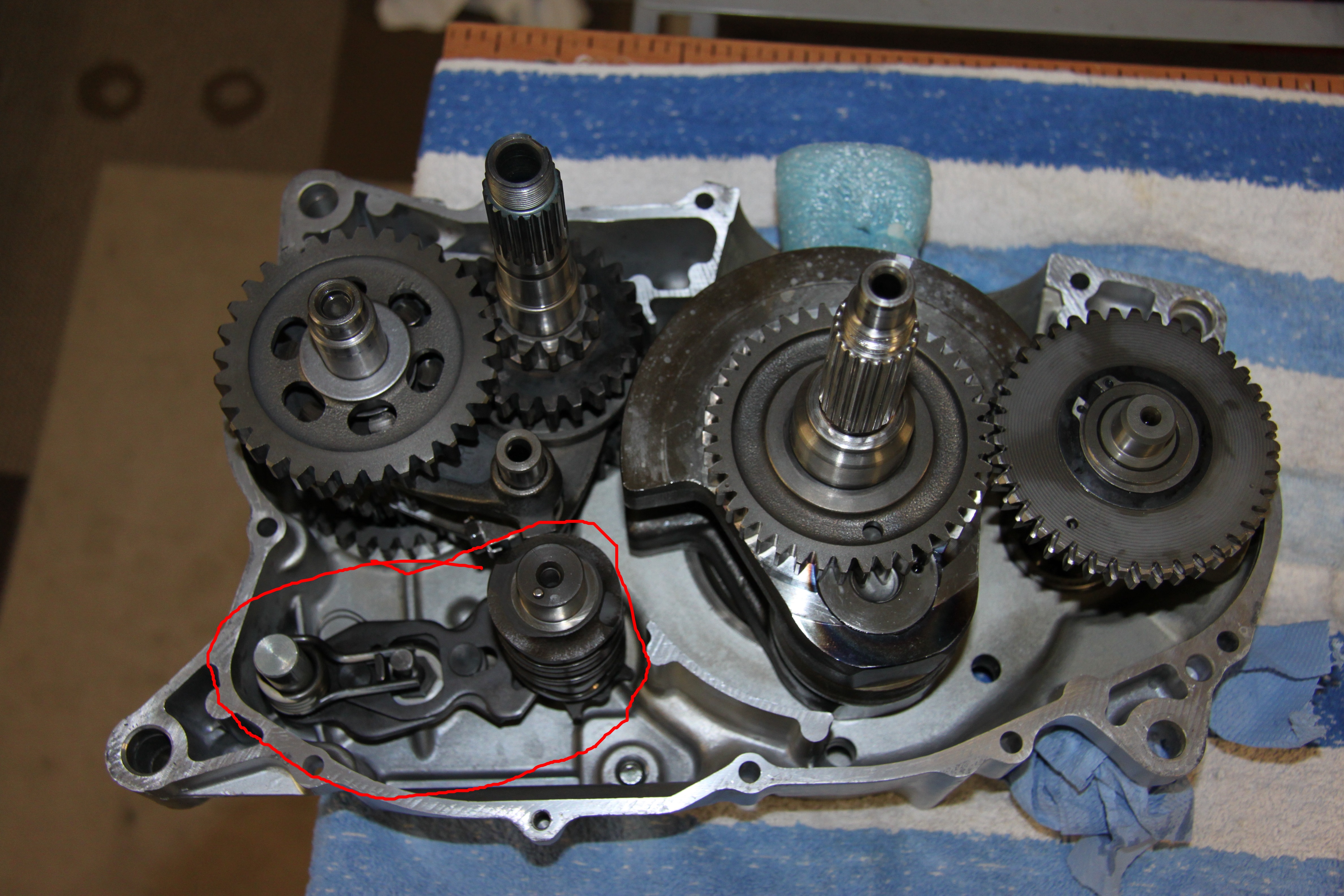

zu 2.
Die Schalttrommel hat sich verkantet.
Leider kommt man da nur dran wenn der Kupplungskorb demontiert ist.
Versuchen die im Bild eingekreiste Gang-Raste zu drehen, mit etwas Glück löst sich die Blockade. Natürlich gibt es noch diverse weitere Fehlermöglichkeiten im Innerern des Getriebe,
aber dann... ja leider Komplettdemontage.
Fehlerbild 1.
Fehlerbild 2.
zu 1.
zu 2.

So, heute hab ich mal Zeit gefunden mir die Domi anzuschauen... und siehe da: zwei drei zarte Schläge mit dem Hammer auf die Schaltwelle und sie bewegte sich wieder... puh... Schwein gehabt. Ich danke für euer aller Hilfe!Andreas_NRW hat geschrieben: Di 2. Jul 2019, 14:50 So, nun zu dem Schalt-Problem.

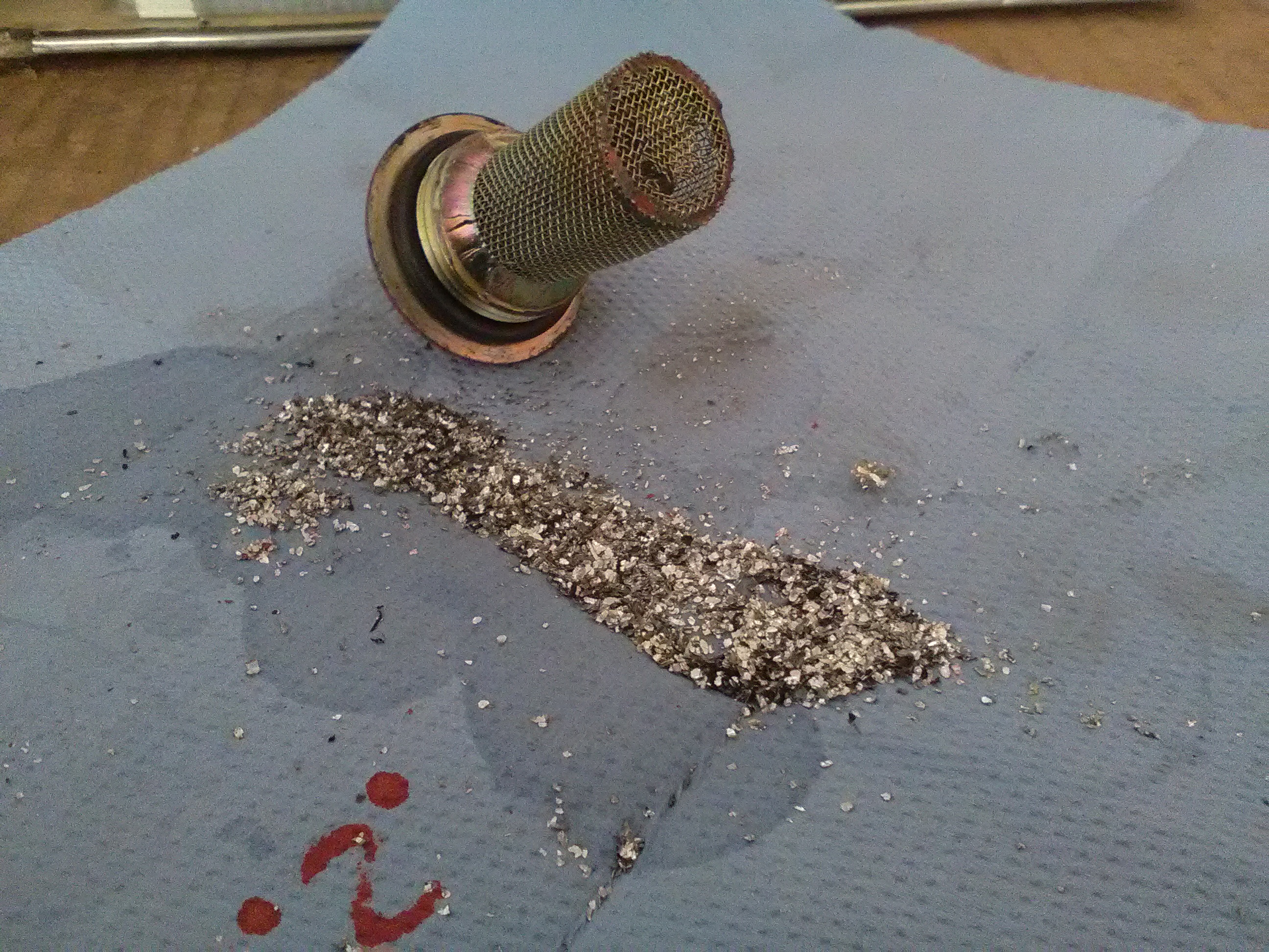

Daran wird es liegen.......Moselaner hat geschrieben: Di 18. Jul 2023, 20:18 Der ist eher zuviel im 3. Gang gekrochen... Jemand ne Idee?
(Aus diesem Grund hatte ich am Sa das frische Öl nach knapp 200km schon abgelassen und gefiltert-nix von Metallabrieb zu sehen. Auch den Ölfilter habe ich aufgeschnitten, auch keine metallischen Ablagerungen zu sehen, was mich erstmal beruhigt hat=
Danke für eure Einschätzungen!
Mal im Ernst, Getriebeschaden... Motorkomplettzerlegung.
Die waren Schätze liegen woanders Unten hinter dem Kupplungsdeckel ist noch ein Sieb. und einiges kann auch im Rahmensieb liegen, das ein grobes und ein feines Sieb hat, ist doppellagig. Das wissen die wenigsten. Vielleicht noch Herbert.
Fahre mal Meguin 10W 60 vollsynthetisch.

Moin Andi,
danke! Komplettzerlegung, au weia! Kann und will ich (noch) nicht. Es war definitiv keine schlechte Schaltbarkeit, die man durch anderes Öl beheben kann, da war was verklemmt, da ging ja quasi nichts mehr. Wenns nicht öfter vorkommt, kann ich wohl damit leben, eine Komplettzerlegung traue ich mir nicht zu, vor allen Dingen fehlt mir Erfahrung, nachher baue ich alles wieder zusammen und der Fehler tritt wieder auf.
Das Getriebe lässt sich sonst prima schalten, wie sich ein japanisches Getriebe halt schalten lässt, exakt und sicher.
Deine Ölempfehlung-das ist aber kein Motorradöl? Da hätte ich Bedenken bezüglich der Additive, was die Nasskupplung und die Scherstabilität (Getriebe!) betrifft. Jedenfalls bleibe ich bei Motorradölen, Motul halte ich für ein ausgezeichnetes Öl, derzeit mineralisch in der Domi (bei 3000km Intervall und keinen Autobahnorgien sollte das klappen, hat ja früher auch geklappt).
Das das Rahmensieb doppel-lagig ist hatte ich hier oder im alten Forum mal gelesen, auch das "langer" schrieb, es dient hauptsächlich dazu, Schweissperlen von der Fertigung aufzufangen, bevor sie in die Ölpumpe kommen. Aber im Öl und im Papierfilter war rein garnichts, was metallischen Ursprungs sein könnte, auch keine silbrige schmierige Pampe.
Blöd das ganze, so hatte ich mir das Wiedersehen mit meiner alten Dominante nun nicht gerade vorgestellt. Mal sehen wie es weitergeht.
