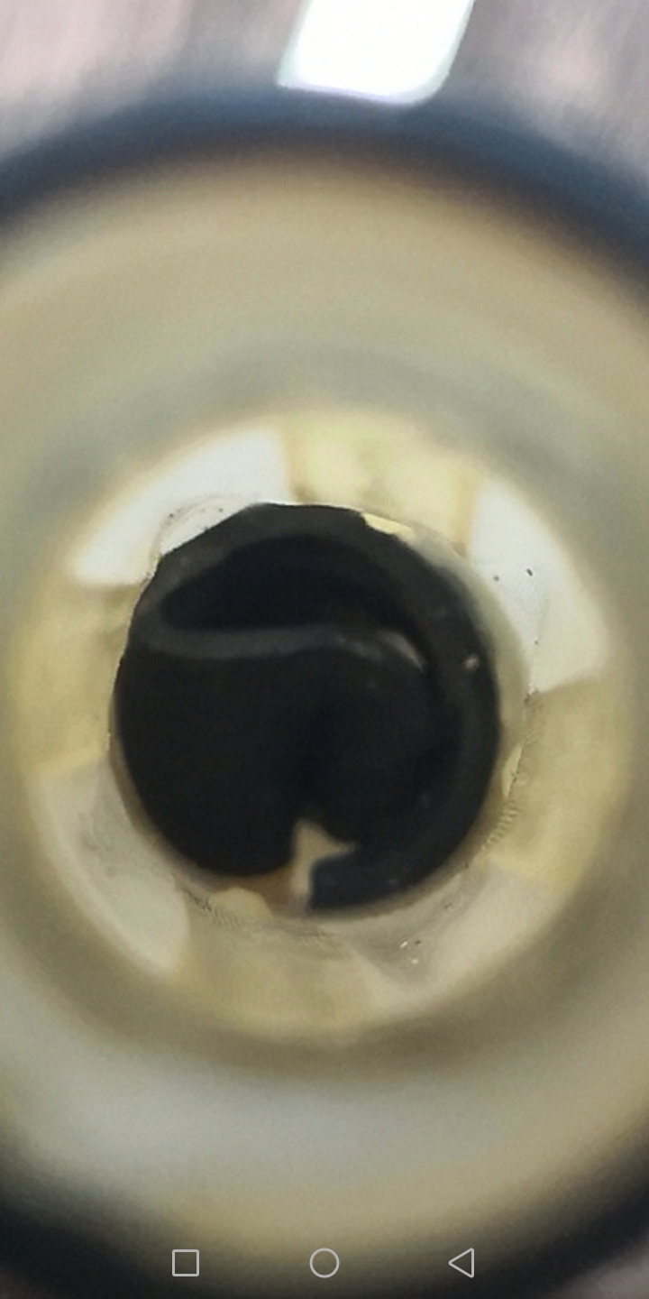

So, nun hab ich Sprit abgelassen und Benzinhahn ausgebaut.
Mir ist jetzt aufgefallen, dass im Filter - siehe Bilder - ein Gummiteil steckt. Sieht das so normal aus? Warum ist das so? Mein Mann meint das könnte ein "Häuble" sein der über dem Rohr am Benzinhahn dann drüber sitzt und quasi von ON zu RES abdichtet.
Ich denke aber eher das sich das Gummiteil verletzt hat und eigentlich drum rum liegt im Filter und das Rohr vom Benzinhahn führt ein.
Irgendwie sieht das Gummiteil "verwurschdelt" aus
Weiß jemand was dazu?
Grüße Bea

Hab es rausgefunden in dem ich meinen alten Filter aufgeschnitten habe, es ist tatsächlich eine "Manschette"/Gummiring der aussenrum liegt - Hurra

Soll das der Nylonstrumpf sein der über das Standröhrchen des Benzinhahn gestülpt in den Tank hinein ragt (kann es auf den Fotos nicht erkennen) ?
Falls; gehört da nix aus Gummi rein oder dran. Wenn hat da einer was gefummelt.
Zerschnitten wäre da jetzt natürlich nicht gut... das Ding ist teuer...

in dem Filterstrumpf ist ein 'Gummi-Formteil' das ziemlich saugend über das Rörchen des Benzinhahns passt.
Der Filterstrumpf ohne dieses Teil lässt sich nur schwer montieren. Auf jeden Fall den O-Ring am Ende des Filterstrumpfs erneuern (Original - einzeln erhältlich).
Wie sieht denn dein Tank innen aus - wenn er nicht stark verrostet ist, dann ist ein zusätzlicher Filter möglicherweise gar nicht notwendig

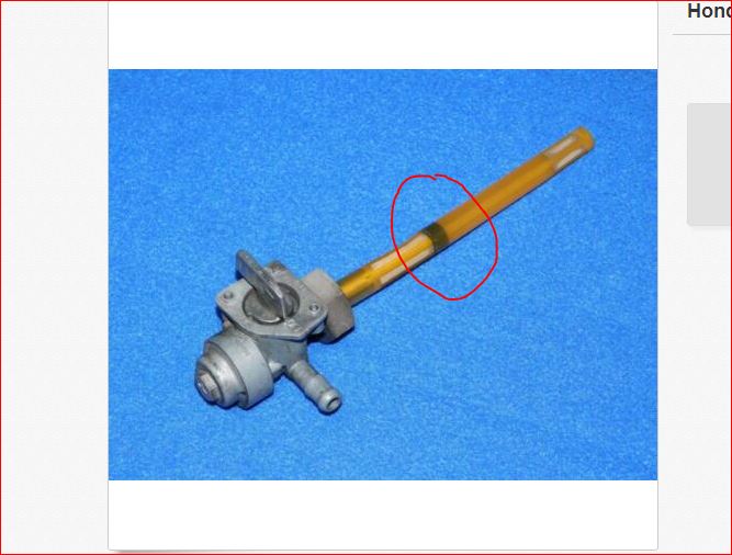

Keine Sorge, Zerschnitten habe ich zum anschauen meinen kaputten verratzten voll zerbröselten alten Benzinfilter. Hab mittlerweile einen neuen gebrauchten, und da war die Gummimanschette die dann das Rohr vom benzinhahn "fixiert" zerdrückt. Hab das gerettet.langer hat geschrieben: Fr 26. Jul 2019, 12:10 Soll das der Nylonstrumpf sein der über das Standröhrchen des Benzinhahn gestülpt in den Tank hinein ragt (kann es auf den Fotos nicht erkennen) ?
Falls; gehört da nix aus Gummi rein oder dran. Wenn hat da einer was gefummelt.![]()
Anbei mal ein Bild von einem Hahn der in ebay verkauft wurde, da erkennt man am "dunkeln" dass hier eine Gummimanschette drin ist. Kann gerne für die die es interessiert das Teil noch fotografieren das ich vom alten Filter rausgeholt habe um zu sehen was denn das ist....
- Tankfilter 3.JPG (55.89 KiB) 5035 mal betrachtet

So hab ich das nun auch rausgefunden mit dem Gummi-Formteil. Nun sitzt der Filterstrumpf auch viel viel besser drauf auf dem Benzinhahn. Das Rohr ist da vorher angestossen. Nun sitzt es richtig fest drauf. Vorher war das doch etwas locker. Mir ist der Unterschied erst jetzt aufgefallen. Den O-Ring hatte ich mir gleich schon neu besorgt. Hab die Filterplatte die unten in der Glocke sitzt auch gereinigt. Da waren etwas "Brösel" drin. Nicht nenneswert, aber trotzdem.Enola Gay hat geschrieben: Fr 26. Jul 2019, 13:38 Hallo Bea;
Wie sieht denn dein Tank innen aus - wenn er nicht stark verrostet ist, dann ist ein zusätzlicher Filter möglicherweise gar nicht notwendig;
Tank war von innen wahnsinnig verrostet. Ich hab das nahezu alles raus bekommen. War ne Schinderei über mehrere Tage hinweg. Nun ist er ok. Ich werde ihn im Winter mal richtig mit Rostio und anschl. Versiegelung bearbeiten.
Nun ist alles wieder ordentlich verbaut. Schlauch geht nur direkten Weg vom Hahn zum Vergasser mit einer leichten Kurve.
Bericht folgt ob sich gegenüber gestern was verändert hat.
