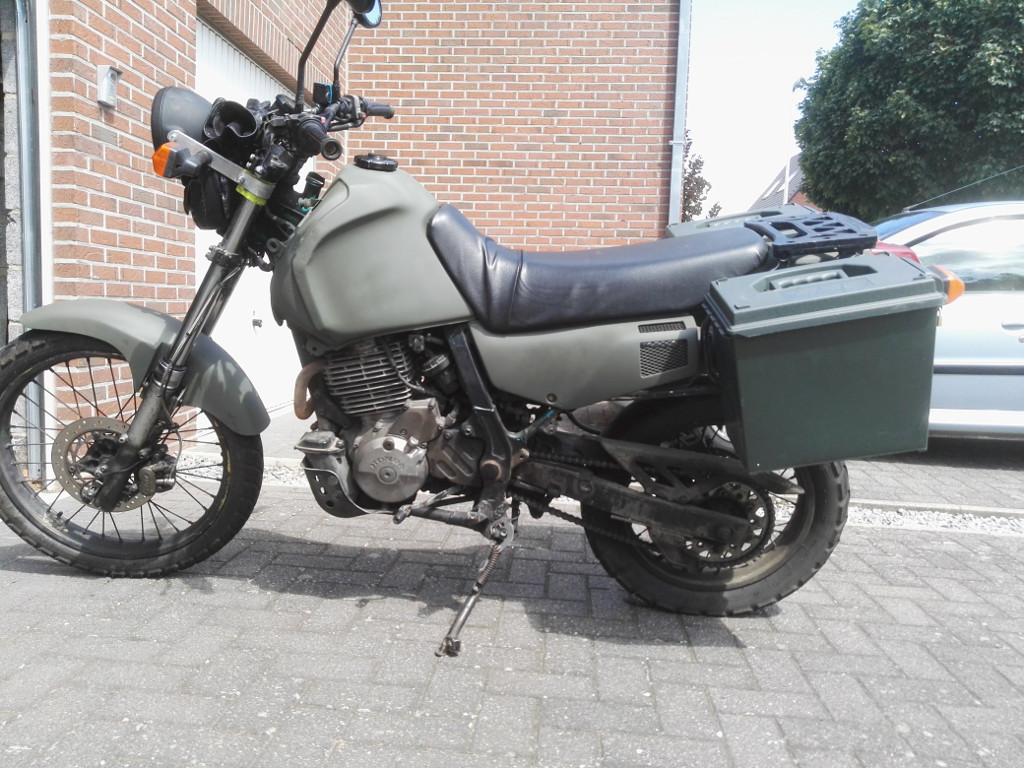

Wie schon an anderer Stelle berichtet, habe ich mein Kleines, Grünes Monster (KGM) seit beinahe vier Jahren und geschätzten (da ich erst seit diesem Frühjahr wieder einen km Zähler habe) 30k km. Der Kunststoffantrieb vom Zähler hat sich irgendwo bei 56 k verabschiedet und seit dem ist das Ding auf jeden Fall noch mal in der Algarve gewesen und auch hier in der Gegend noch viel gelaufen. Die Gesamtlaufzahl schätze ich also irgendwo auf 85 bis 95k km. Soweit ich weiss (und höre, fühle und Öl nach kippe) ist Motor mässig noch alles original.
Diese Woche bekommt die gute ihre wahrscheinlich zweite Bremsscheibe vorne (knappe 3 mm sind selbst mir zu dünn) und wenn alles klappt wird sie im Winter komplett zerlegt und rund-erneuert.
Die Verkleidung hat sich im Laufe der Zeit von selbst verabschiedet. Oder besser gesagt; mir wahr es zu blöd, jedes mal die tie wraps durch zu schneiden und wieder neue dran zu machen. Ich finde Honda hätte sich da auch was mit Schrauben oder Zapfen oder so einfallen lassen können :roll: :?:
Als mich eine Beule im Tank, ein Krummes Geweih und ein paar blaue Flecken, direkt im ersten Jahr, darauf hingewiesen habe, dass es Zeit ist die Vorderradbremse zu überholen habe ich mich dann auch vom Scheinwerfer und Cockpit verabschiedet. Allerdings sah ich hier im Forum schon eine gute Idee, das original Cockpit an die Gabel zu kriegen. das werde ich dieser Tage mal versuchen, Da ich den veredelten Fahrradtacho eigentlich schnickschnack finde. Das höchste der digitalen Gefühle beim Moped sind für mich, als Informatiker, Eine CDI und ein Blinkgeber (sind ja heutzutage auch keine Relais mehr). Darum gibt es bei mir auch nichts mit Einspritzung, ABS, Schlupfkupplung, Kaffeeautomat oder was da noch an neuen Mopeds dran ist. Schliesslich will ich meine Kiste fahren und mich nicht von ihr fahren lassen.
Da ich die gute als einziges Fahrzeug habe brauchte ich halt Koffer oder so etwas zum Einkaufen und so. Da sie schon Natogrün war, mussten es halt Munitionskisten sein. Leider wiegen die grossen aus Stahl 10 kg pro Stück und sind, genau wie ich, zu schwer. Die aus ABS sind zwar nicht so stilecht, funzen aber gut und wiegen nur 1500g per Stück (leer natürlich).
Was (hoffentlich) im Winter ansteht:
  • Komplett zerlegen
    Motor auseinander, Zylinder honen lassen, Übermasskolben, neue Steuerkette (+Spanner), alles nachmessen (vielleicht ur-Domi Atm, weil ich auch gerne einen Kickstarter hätte und noch immer nicht dahinter gestiegen bin ob ich den nachrüsten kann).
    Anderer Gabelholm links und neue Federn.
    Anderes (Rd08?) Federbein
    Radlager
    Schwingenaxlager
    Anderes Vorderrad
    Rahmen schweissen und neu anstreichen
    Vielleicht noch ein anderer Tank und andere Sitzbank
So, das wahr es erst einmal und noch ein paar foto's von der "grünen Tonne"

Ja, ja, ich weiss. Aber abgesehen davon, dass das gute Stück immer noch jeden Tag fröhlich anspringt und läuft und läuft, ist es mir ans Herz gewachsen.
Ich würde es als "Verrat" betrachten das Teil zu verschrotten. Ausserdem habe ich ja nichts dafür bezahlt und bin jetzt, mit der neuen Bremsscheibe gerade mal bei den 800 Euro die mein Schwiegersohn dafür gegeben hat.
Ich bin auch in letzter Zeit immer mehr in Kontakt mit Oldtimer Leuten und wenn ich Zb sehe welches Geld mein Kumpel in seine alten Indians (1933 und 1947) steckt, kann ich meine gute dafür noch Jahre auf der Strasse halten.
Aber realistisch gesehen hasst du schon recht und ist dass Teil schon lange Totalschaden. Darum wird auch nicht geputzt. Die Münze für die Waschanlage ist teurer als der Wert des Fahrzeuges.
Liebe macht halt blind.

Nicht noch niedriger :o , eher höher. Wenn das gute Stück nicht mehr für alle Tage gebraucht wird, will ich was mehr mit ihr ins Gelände.
Ausserdem bin ich zu lang für niedriger.
Am liebsten hätte ich ein längeres Federbein für hinten, vorne dass Schutzblech hoch und Knubbelreifen drauf.
Vielleicht Ein flacherer Tank (Xt 500, alte XL oder so) und eine "normale" Sitzbank ohne "Familienschutzkissen".
Ich bin fürchterlich konservativ, um nicht zu sagen reaktionär im Punkt Mopeddesign.
Und eine Lichtmaske sowieso nicht. Ist extra Plastik und extra Gewicht.
Wenn es soweit ist kommt vorne eine LED Funzel drauf, von der eure Prüfer einen Herzinfarkt bekommen und die unsere kleinen, blauen Männchen so gerade noch durchgehen lassen.

Natürlich hat Hogi recht. Im Prinzip sollte das Teil in Rente. Aber na ja. Und natürlich mache ich (beinahe) alles selbst. Was ich nicht kann ist Zylinder honen und schweissen. Schweissarbeiten macht mir ein sehr erfahrener Kumpel, der selbst auch schraubt. Honen lasse ich machen (auch bei einem Bekannten und schwarz). Ist halt ein Hobby. Mahlen oder Gitarre spielen ist ökonomisch auch nicht interessant. Und wenn Du mal wissen möchtest wie weit so was gehen kann, schau mal bei den Jungs mit den XVs vorbei. https://www.tr1.de/pages/forum.php

Wie gesagt, da die gute dann nicht mehr fuer den Alltagsbetrieb benutzt wird, kommt eine minimale Ledlampe drauf. Vielleicht melde ich sie auch gar nicht mehr an, da ich von bei mir direkt in den Acker kann. Die Cross Jungens hier haben alle keine Kennzeichen. Und falls doch muss halt nur Licht dran sein.
Gurke650 hat geschrieben: Mi 14. Aug 2019, 14:32 Mir gefällt der Hobel!
Hah, seht Ihr? Ich bin nicht der einzige hier mit einem fragwürdigen Geschmack.
Danke Gurke650
Und bevor noch jemand meint ich sollte meine grüne Tonne in die Graue stecken. Erstens haben wir hier keine grauen Tonnen, sondern Säcke und zweitens ist es gar nicht so schlimm.
Der Rahmen hatte unten am Seitenständer einen Riss, der ziemlich schluderig geschweisst wurde und weil mein Teil immer mehr Schräglage bekam hat mein Kumpel (der Schweisser) letztens den Seitenständer abgelfext und neu dran geschweisst. Dabei habe ich die Flickstelle entdeckt. Wenn ich im Winter den Motor ausbaue und den Rahmen dann ordentlich umdrehen kann wird die Stelle ausgeschnitten und Fachrecht ein neues Stück eingeschweisst. Das sieht mir sowieso ein bisschen nach einer Schwachstelle in der Konstruktion aus. Vielleicht mache ich mir dann eine Art Muffe drumm, an die dann der Ständer kommt. Jemand Ideen oder Erfahrungen?
Ansonsten ist der Rahmen astrein.
Zylinder honen und Übermasskolben erscheint mir bei der Laufleistung ziemlich normal.
Das Getriebe schaltet sauber, macht keinen Lärm und alle Gänge halten. Sollte also noch eine Zeit halten.
Die Gabel ist ärgerlich aber sicher nicht aussergewöhnlich bei der Laufleistung und wenn ich mir eine mit 40 k km einbaue brauche ich, mit etwas Glück, auch vorläufig keine neuen Federn. Weiss jemand ob eine alte Africa Twin Gabel passt? Ganze Gabel natürlich wegen weil dicker uns so.
Kickstarter ist nice to have und weil mich das zuhe Loch (klingt blöd, ich weiss) reizt aber nicht nötig.
Federbein Federt an sich auch noch prima. Ich hätte halt gerne was längeres. Jemand Vorschläge?
Alles in allem (und mit gebrauchten Teilen wo es geht) komme ich auf 500 bis 600 Euro. Wenn ich dann den Anschaffungspreis von 0 Euro dazu rechne, Finde ich die Ausgaben eigentlich noch zu vertreten.

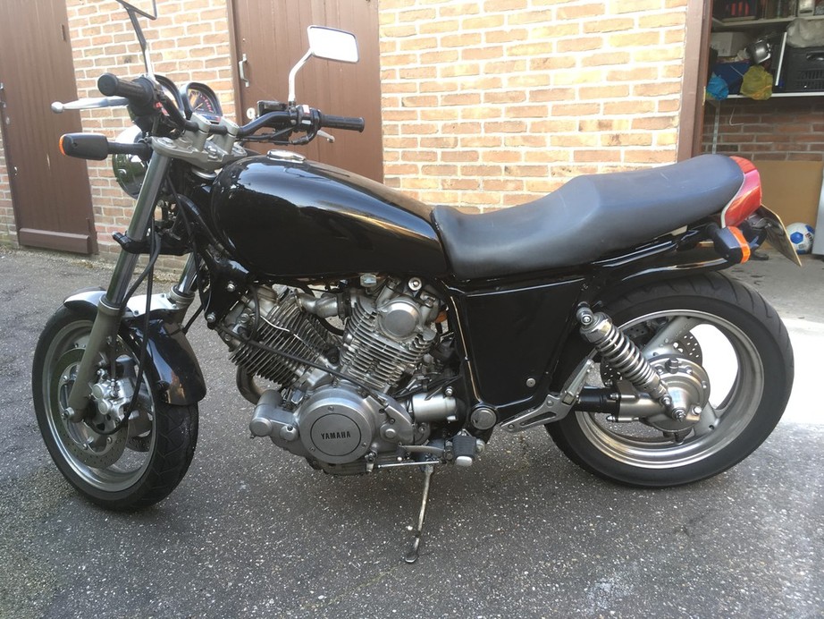

Nur mal so zur Illustration; Das neue Alltagsmoped, das ich im Moment im Auge habe, hat folgende Konfiguration:
Rahmen: Virago 1100 bj 95 (Zulassung)
Block: XV 100 MS bj 84/85
Gabel/Räder/ Sitzbank: XJ 900 Diversion bj 94-00
Tank/Uhren: XV 750 SE bj 80-84
Auspuff: Eigenbau
So halt:
Und natürlich ohne TUEV, da es den bei uns für Zweiräder nicht gibt
