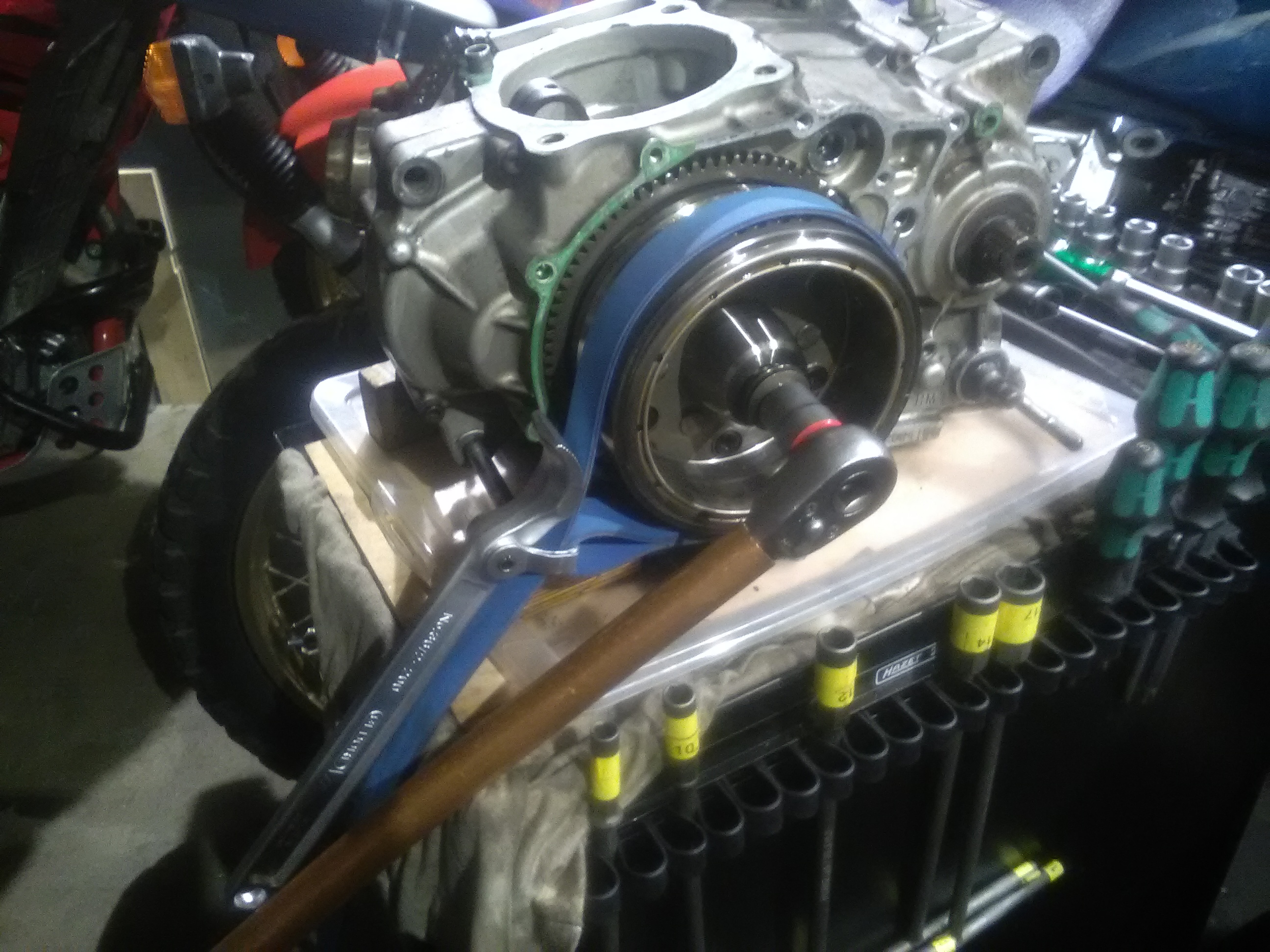

Re: Lösen Lichtmaschinenrotor eilt etwas
Würde ich am Rotor nicht nehmen .Die Kräfte die der Hebel punktuel auf den Rotor wirken lässt um genug Haftung zw. Riemen und Rotor aufzubauen wären mir zu hoch.Gefühlsmässig zu riskant, genau weiss ichs net.
- Beiträge: 5550
Wenn Du den Rotor mit dem Hebel zusammendrücken willst......
das schaffst Du nicht.
Den Rotor natürlich vorher entfetten, dann greift das Band gut. Natürlich nicht an der Außenkannte anlegen, so weit wie möglich Innen.
Das Band liegt natürlich auch unter dem Auflagepunkt und hinterlässt kein Kratzer.
Wenn Du bis morgen warten kannst, bekommst Du auch ein Foto.

Ich denke auch dass das mit dem Bandschlüssel noch echt eine gute Idee ist. Die Kräfte sind sehr gleichmässig verteilt und es würde mich wundern wenn es eine schonendere Methode geben würde. Die Kräfte, die auftreten müssten um den Rotor an seiner Basis gleichmässig rund zu deformieren sind wohl wesentlich höher als die 125 Mn Anzugmoment der Schraube.
Da scheint mir die Methode mit dem 5. Gang und der Bremse belastender für das Ganze System.

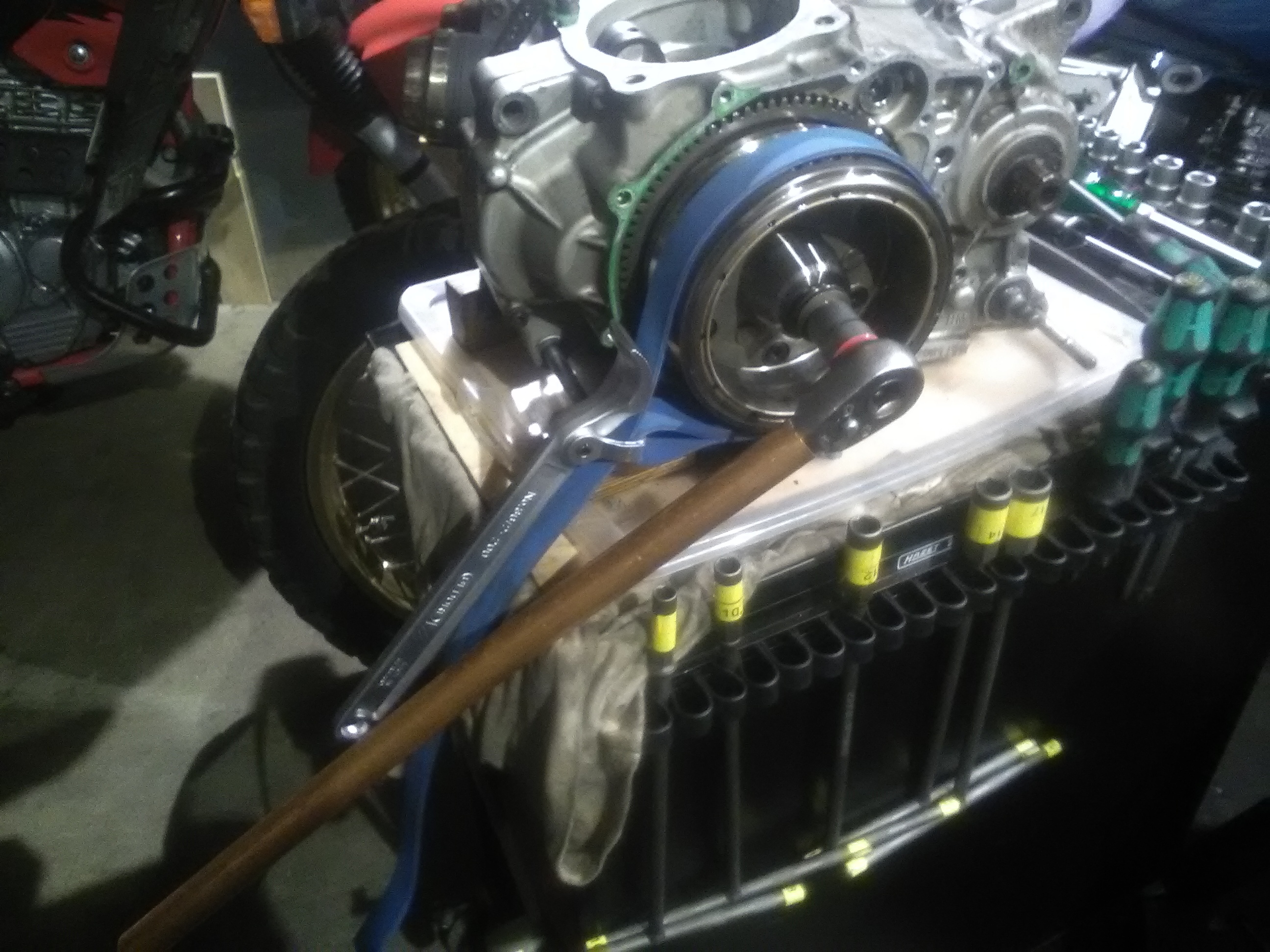

- Beiträge: 5550
Hier bitteschön, hatte ich schon mal dokumentiert.
