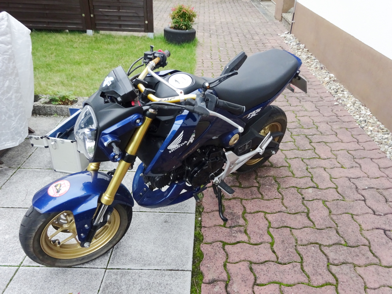

Wegen der überwältigenden großen Anzahl an Tips , außer TRW (danke Andreas/Saruman),hab ich dann doch selbst einen gefunden.Weil die Geometrie komplizierter ist als man erstmal denkt, gar nicht so einfach .Außerdem mißt jeder Hersteller verschieden und dann auch noch falsch (weiß das sogar im Telefonat und ändert NX).Die Domi hat eine relativ starke Kröpfung nach hinten und ist dazu ziemlich niedrig.Da fallen schonmal alle typischen ,echten Endurolenker weg(TRW eigentlich auch) und haben teilweise keine ABE.
Gekauft hab ich schliesslich ABM Superbike ,mit nachträglich angeschraubter Querstrebe .2cm schmäler ,kann man mit Zwischenscheiben am Sturzbügel wieder verbreitern (wenn man einen hat).2cm höher (sitzbank wir eh noch aufgepolstert) und gleich große Kröpfung nach hinten , passt sogar bei hohem Acerbitank gerade so.
Weil ein Lenker einen großen Einfluß aufs Fahrgefühl hat ,finde ich das Thema etwas unterschätzt.Vielleicht melden sich jetzt mal mehr Leude mit Sonderlenkern ,Scrambler , Klassik usw,.

Habe mir anders geholfen: Originallenker mit um 2cm erhöhten Klemmböcken.
Ich bin auch immer wieder am überlegen, ob es einen adäquaten Ersatz für den Originallenker gibt, egal ob Stahl oder Alu.
Allerdings müsste dieser eine Bedingung erfüllen: Er müsste gold glänzend sein.
Habe bislang nichts finden können. Und mal ehrlich: Ich finde den Originallenker in seiner Kröpfung eigentlich ganz angenehm. Daher werde ich das Thema nicht intensiv weiterverfolgen.

Ebend , weil er ganz angenehm ist wollte ich einen ähnlichen,nur halt in schön (gold elox).
