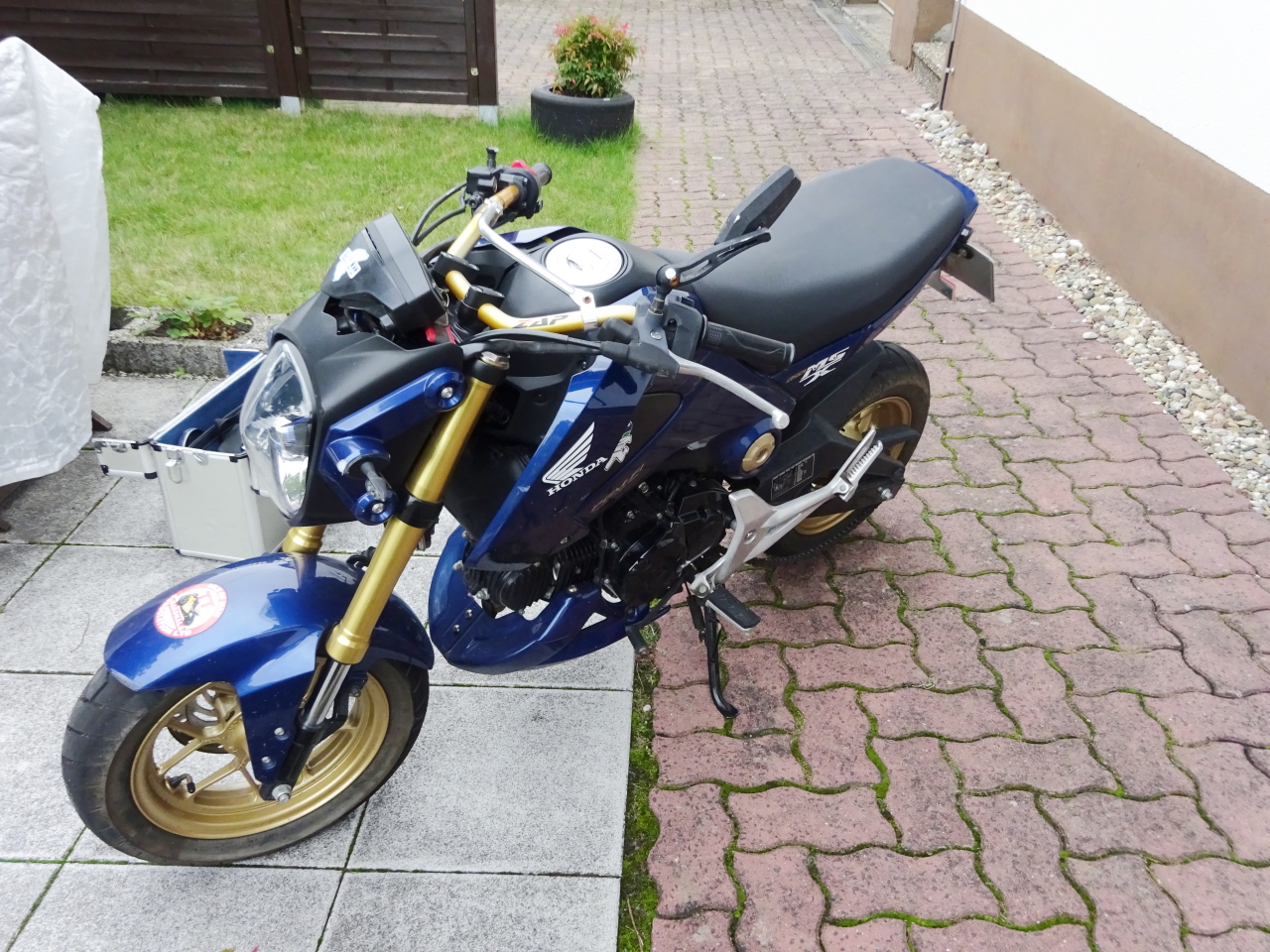

Passt 'Leider' genau hierher - falls es 'zu_Heftig' ist - bitte Löschen.
Im Bild ein 'Zubehör-Lenker' - die Klemmung hat 'gehalten' - der Lenker hat sich allerdings verformt wie ein Korkenzieher (innerorts bei 40 km/h) dass sich der Fahrer übelst im Unterleib verletzt hat. Mit dem originalen Lenker wäre es evtl. anders ausgegangen - aber die Umbau-Wut halt ...

Das Material des gezeigten Lenkers wurde offensichtlich 'sehr weich' gewählt - dadurch lassen sich Brüche verhindern.
Allerdings so weich, dass bei dem Sturz noch nicht mal ein Hebel abgebrochen ist ... ich weiß nicht (so einen werde ich garantiert nicht kaufen).

Was spricht dagegen?
Wenn er selbst bei Stürzen nicht bricht, ist doch alles ok.
Ein Originallenker aus Stahl ohne Strebe bricht auch nicht, sondern biegt sich.
Meine TRW Lenker haben sich nur an den Enden, nach der Strebe gebogen.
Nach einem heftigen Abflug tauscht man den Lenker eh sodass es eigentlich keine Rolle spielen sollte.

Der Ersteller dieses Threads hat nach einem 'stabilen Alu-Lenker' gefragt - der von mir abgelichtete, der meinem Auftraggeber den S... abgerissen hat erscheint mir eher 'wenig_stabil' - das hilft ihm jetzt zwar auch nicht mehr, aber evtl. anderen 'Umbau-Freaks' ;).

Wenn man mal versucht sich das nur ansatzweise vorzustellen :? ,war das wohl vor allem die sehr hoch angesetzte Querstrebe die denn Sxxx demontiert hat ,oder?Wirklich übel , vieln Dank für den Hinweis .

So, so oder so...
Jeder Unfallhergang ist ein Unikat und eine Herausforderung für jeden Unfallforscher.
Hier Rückschlüsse auf das Material als Kastrationswerkzeug zu ziehen ist höchst hypothetisch. Ich gebe Bauelementen, in diesem Fall Anbauteilen am Fahrzeug, beim befestigen so viel Spiel das diese sich gewollt (schützend) verdrehen können.
Zur Frage zum Alulenker : einen Stahllenker kann man eventuellstenfalls wieder zurück biegen. Der Alulenker wird aufgrund seiner Materialbeschaffenheit höchstwahrscheinlich abbrechen.

Ich wollte das auch nicht 'so_genau' wissen - dem Riss in der Jeans nach - war es aber ein Lenker-Ende.
Der Lenker ist jedenfalls weich wie Kaugummi - bei der Schaden-Aufnahme konnte ich ihn mit einem kurzen Hebel (20cm) beliebig biegen.
Aber Hauptsache das Teil hat eine E-Nr. :?

Dann ist es doch super. Ein stabilerer Lenker hätte mehr körperlichen Schaden angerichtet. :)
Durch den weichen Lenker wurde auch mehr Kraft abgebaut, sodass Brücke und Rahmen bessere Chancen haben ganz zu bleiben. :)
