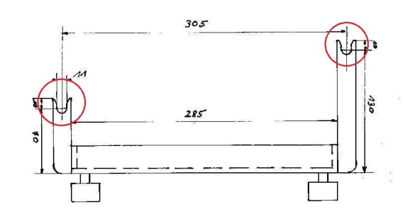

Zum RFVC Motor hab ich noch einen weiteren Motorständer inklusive Zeichnung gefunden.
Motorhalter-Zeichnung.jpg[/attach [attachment=0]Motorhalter-Zeichnung.jpg

RD06 hat geschrieben: Sa 26. Okt 2019, 22:40... Zum RFVC Motor hab ich noch einen weiteren Motorständer inklusive Zeichnung gefunden.
Die Lösung finde ich auch nicht zu verachten, mit passender Ölwanne und G-Füßen. Eine einfache und zweckdienliche Konstruktion. Aber Herberts Argument lässt sich auch nur schwerlich entkräften, also ohne den Ständer zu verändern bzw. anzupassen.
Noch was, hatte ich vergessen: Die offene Halterungslösung gefällt mir auch gut. ;) Guggst Du Bild:
Besten Dank im Übrigen, für Zeichnung und Bemaßung!
