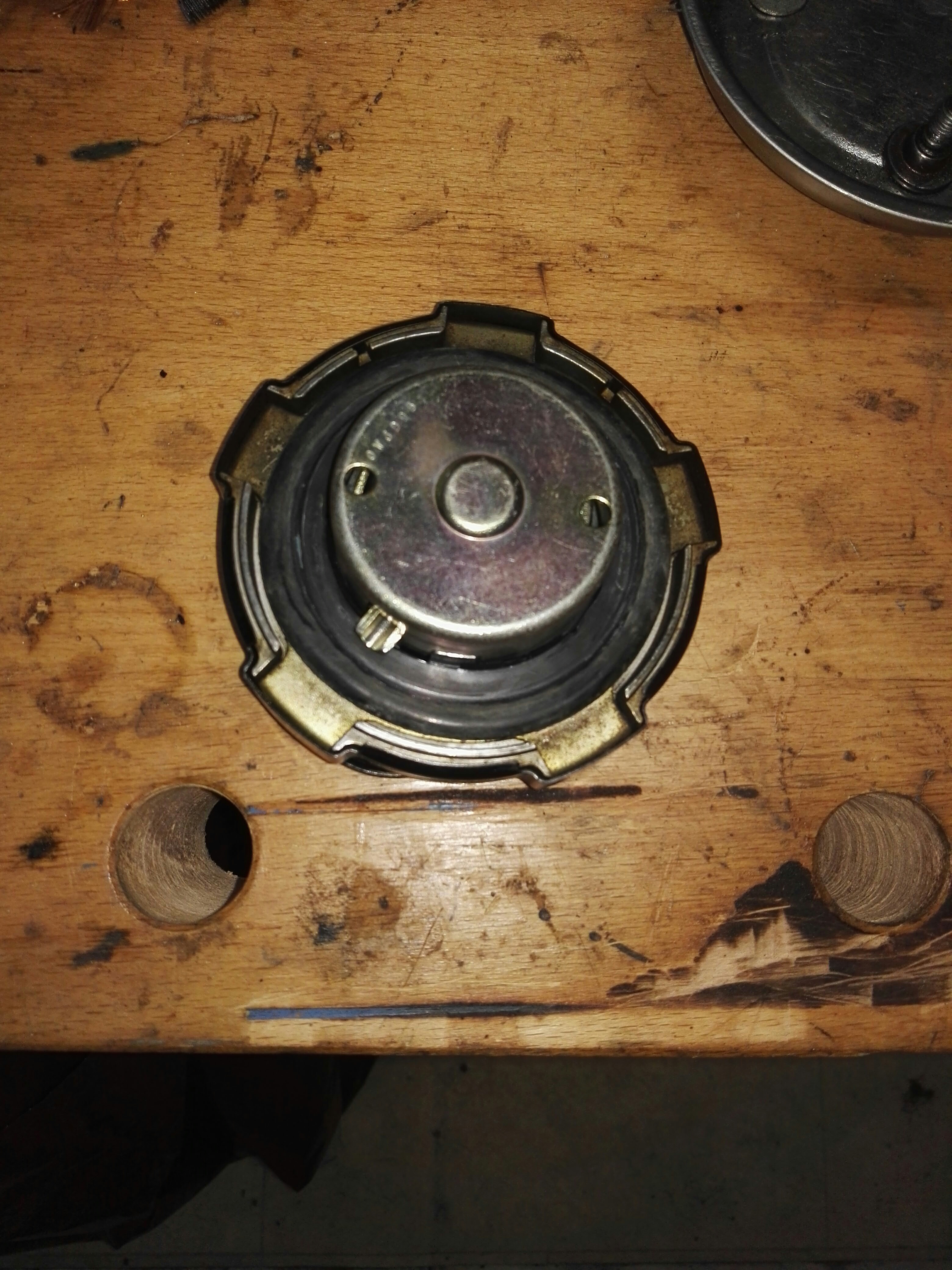

Das Wasser angesaugt wird glaube ich nicht, da wir sonnst alle Dieses Problem hätten. Das Wasser müsste schon mit Newtons Hilfe in die Kammer kommen. Also riss weit oben im Schlauch oder Schlauch abgesprungen. Die Frage ist halt ob Wasser nur in der Kammer ist oder auch im Tank. Dass ist mir noch nicht ganz deutlich oder ich habe nicht gut gelesen.
Wenn es der selbe, olle Deckel ist wie meiner, könnte durchaus die Dichtung hin sein und dann regnet es auch rein.

Ich hab die Ursache noch nicht definitiv gefunden, kann aber mittlerweile einen undichten Tankdeckel relativ sicher ausschließen.
Die Domi musste leider ein paar Tage im Regen stehen und ich hab dann zusätzlich den Tankdeckel ordentlich von allen Richtungen mit Wasser umspült -> danach war kein Wasser im Tank oder Vergaser.
Außerdem war das letzte mal als sie im Regen ausgegangen ist der Tank fast voll und der Benzinhahn nicht auf Reserve. In dem Fall kann es ja dann nicht an Wasser im Tank liegen da sich diesen unten ansammelt und nur bei Reserve-Stellung angesaugt wird.
Eine Beschädigung des Überlaufschlauchs am Vergaser konnte ich allerdings auch nicht finden und dieser war auch vollständig aufgesteckt. Hab jetzt alle Schläuche nochmal ordentlich verlegt und warte mal was bei der nächsten Regenfahrt passiert ;)
