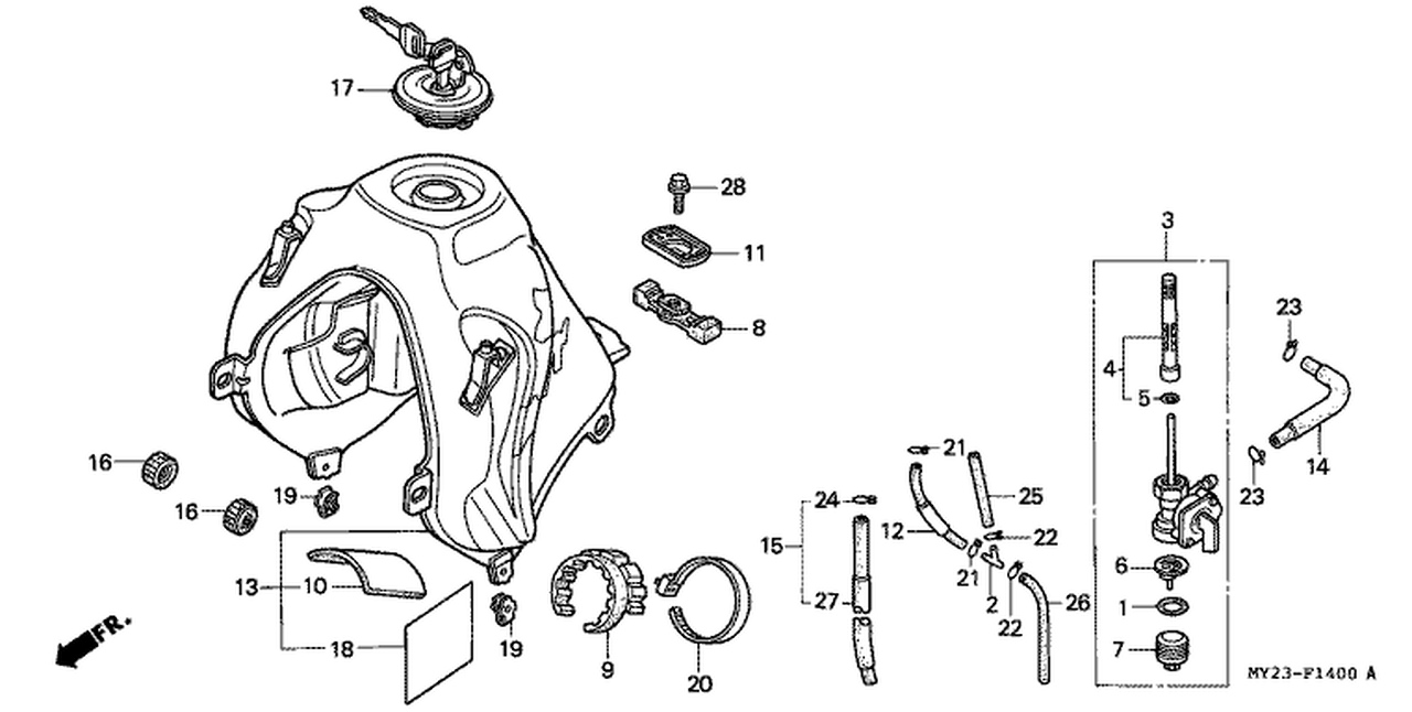

Hallo Basti;
es gilt als erstes einmal zu klären, welchen Tankverschluß dein Kraftstoff-Tank aufweist (?)
Ich vermute mal, dass es die Version mit dem versenkten Tankdeckel ist.
Tank NX650_1.jpg (168.07 KiB) 9481 mal betrachtet
Bei dieser Version des Tanks, führt ein Röhrchen von der Tank-Oberseite durch das innere des Tanks und wird an der Unterseite durch einen Schlauch weitergeleitet. Das Röhrchen hat die Aufgabe, das Regenwasser welches sich in der Vertiefung rund um den Tankdeckel sammelt, nach unten ins Freie abzuleiten. Wenn jetzt der angesprochene Schlauch entweder abgeknickt ist (fehlerhafte Montage) oder das untere Ende des Schlauches durch Erdwespen/Wildbienen verschlossen wurde, dann sammelt sich das Wasser in dem Röhrchen - und dieses rostet innerhalb kürzester Zeit durch (!)
Ab diesem Zeitpunkt kann ungehindert Regenwasser in den Kraftstoff-Tank eindringen.
Ich hatte im Werkstatt-Alltag bereits mehrmals den Fall, dass ein durchgerostetes Röhrchen von unten mit Silikon-Dichtmasse verschlossen war.
Ein Fingerhut voll Wasser macht einen - bis zum Eintritt, einwandfrei funktionierenden Vergaser unbrauchbar (bis zum Stillstand des Motors).
Lässt man den Inhalt der Schwimmerkammer ab - Wasser ist deutlich schwerer als Kraftstoff - dann funktioniert es wieder, bis sich erneut Wasser in die Schwimmerkammer verirrt.
Prüfmethode:
Bei abgenommenem Tankdeckel und mindestens 3/4 vollem Tank, von oben mit Pressluft in die angesprochene Bohrung blasen (nicht unbedingt mit 10 bar), wenn es daraufhin im Tank 'blubbert' dann ist das angesprochene Röhrchen 'durch' (!)
Reparaturmöglichkeit:
keine :?
Möglichkeit zwei: beim Einblasen von Pressluft macht es 'Plopp' und es drückt den Schlauch an der Unterseite von dem Tank ab - dann wurde der Schlauch entweder abgeknickt montiert (kann durchaus passieren) oder die Wildbienen waren am Werk. Der Tank ist aber o.k. und nachdem das Röhrchen wieder 'Durchgang' hat sollte auch kein Wasser mehr in den Kraftstoff-Tank eindringen.
Das ganze passiert nicht nur bei Domi's sondern kann bei allen Honda's (und sicher auch anderen Japanern) mit versenktem Tankdeckel passieren.
Wenn das bei einem meiner Motorräder passieren würde (durchgerostetes_Röhrchen), dann würde ich als erstes den Tank cpl. entleeren (bis er innen völlig trocken ist) und dann die Bohrung in der Vertiefung des Tankdeckels, mit Silikon-Dichtmasse von oben (und anschließend auch von unten) abdichten. Wohlgemerkt, der Tank ist in diesem Fall eigentlich 'Schrott' - aber bis man einen intakten Tank gefunden hat, kann man damit weiterfahren.
MfG. Herbert
