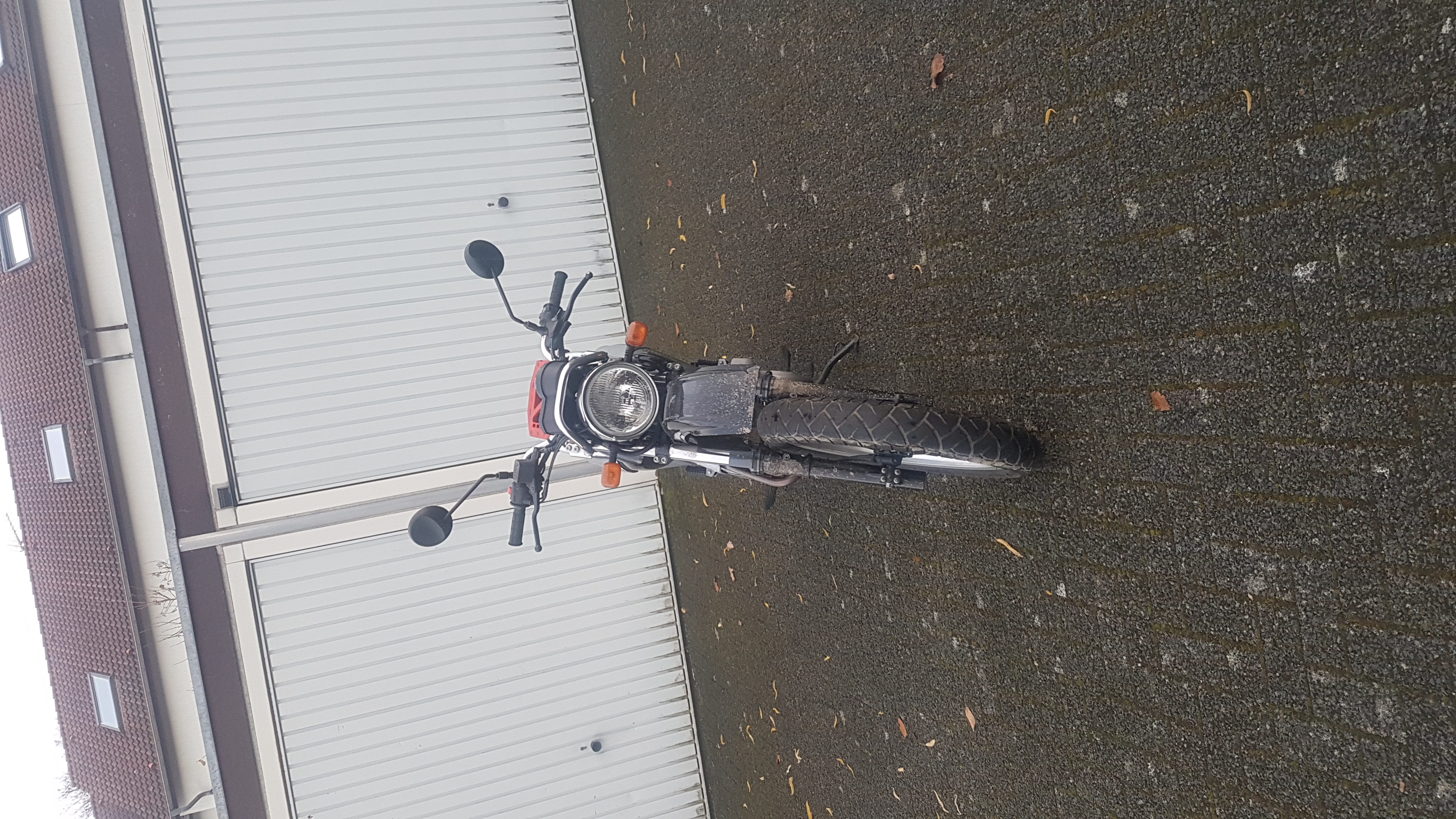

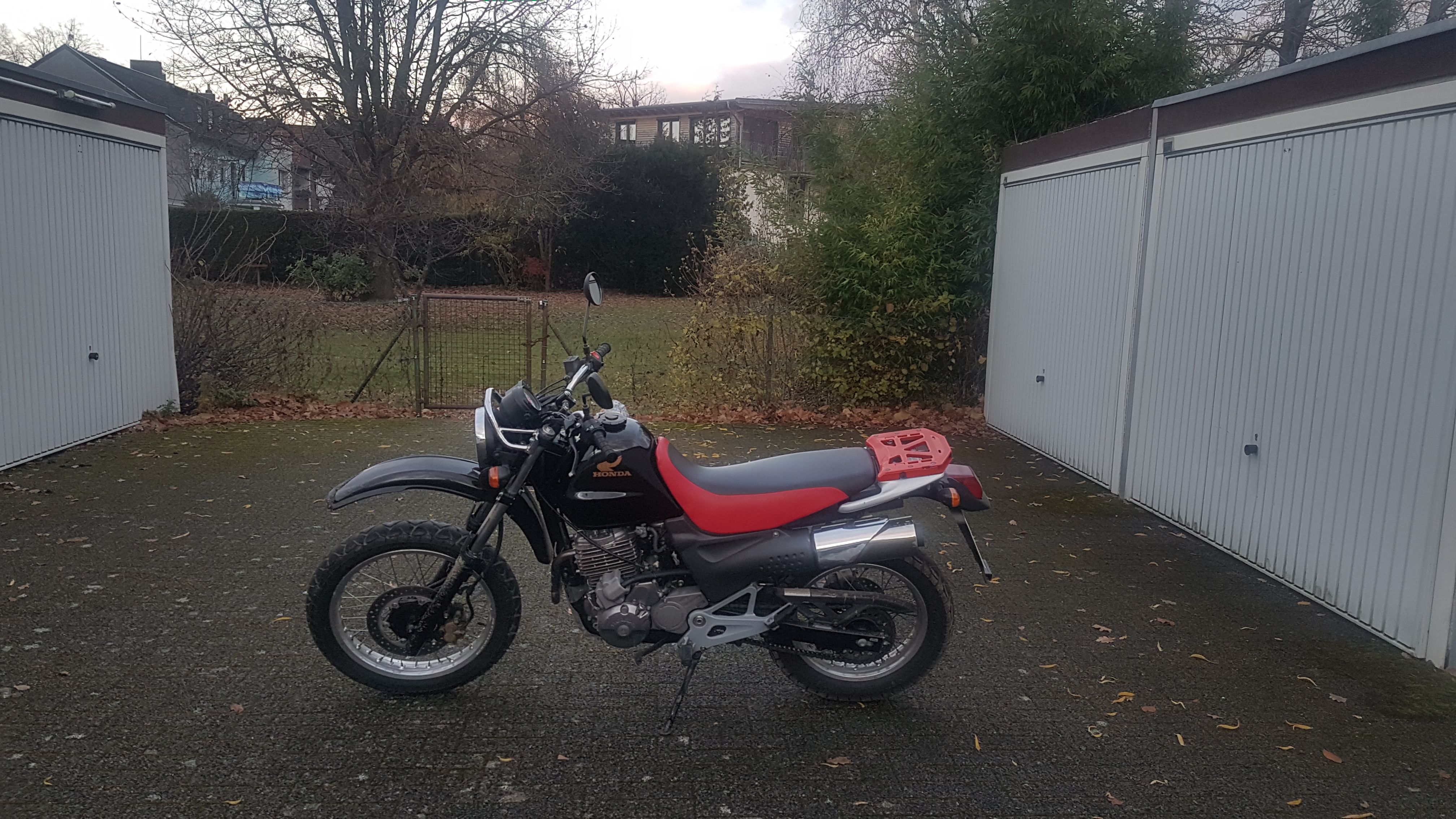

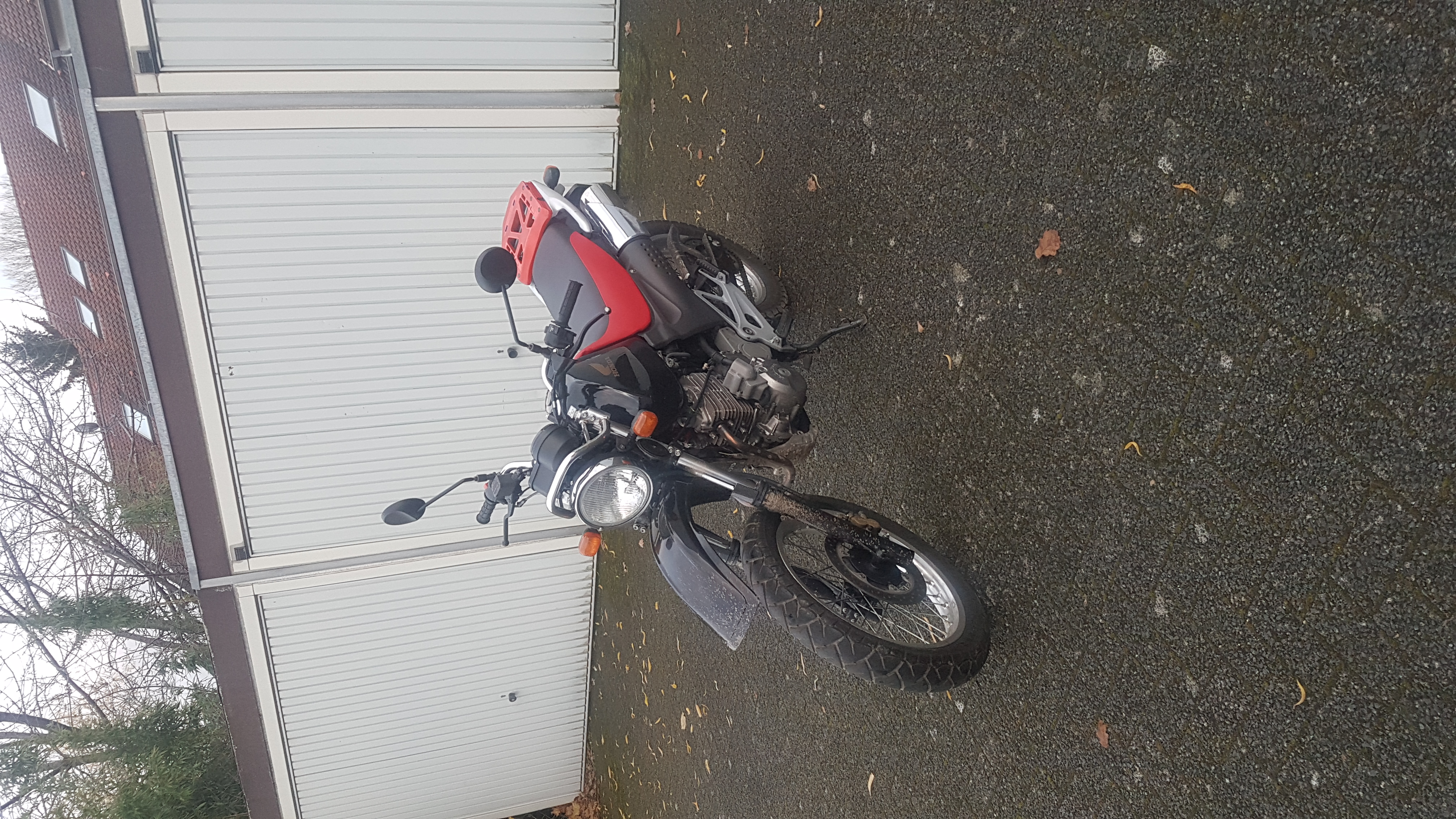

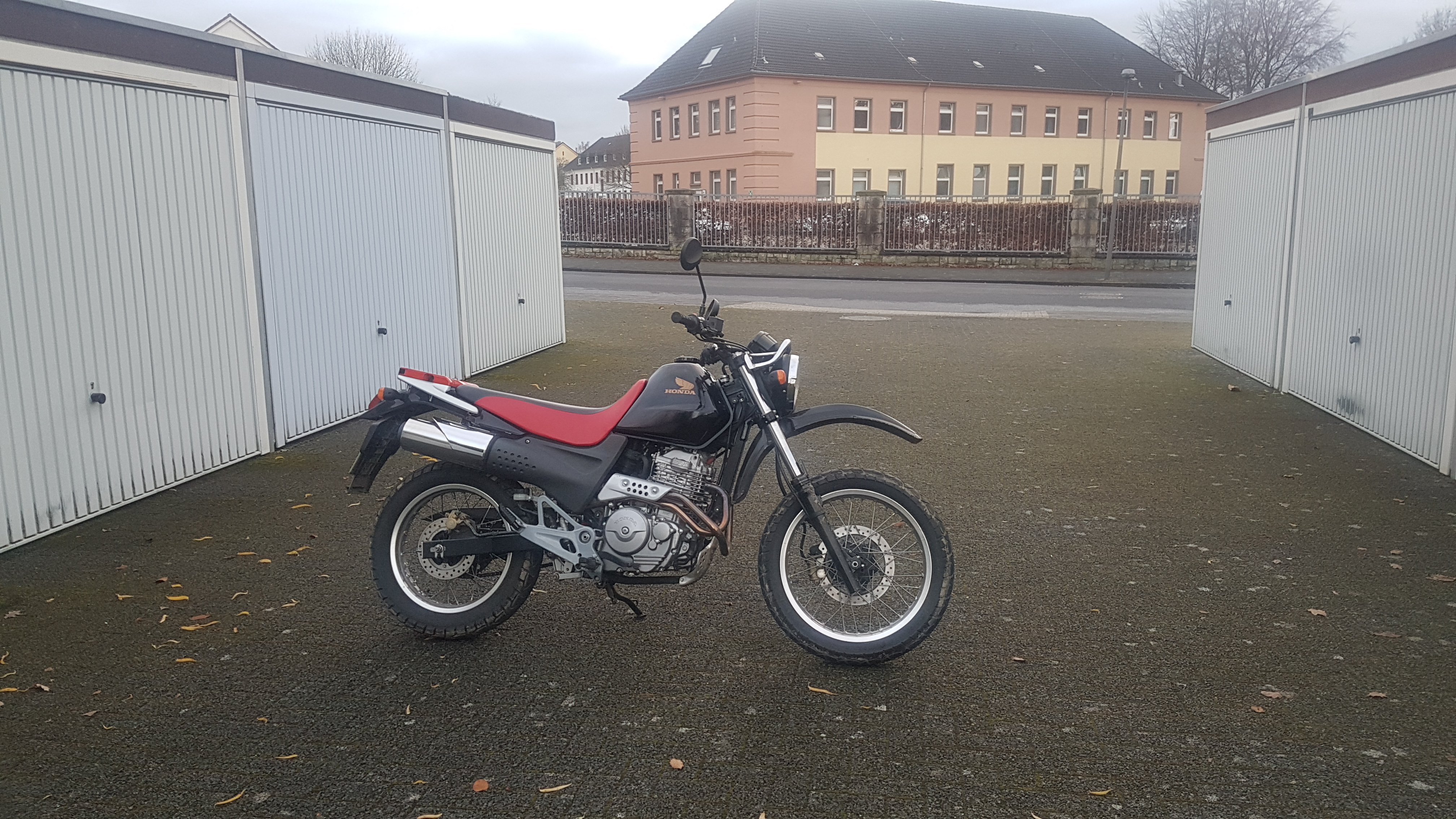

Hallo zusammen!
Nach langen Mopedfreien Jahren habe ich mir kürzlich eine SLR zugelegt. Nach langem überlegen war mir klar, dass ich etwas fahren wollte was gut im Alltag läuft und dennoch nicht allzu weich gespült ist. Die SLR habe ich bei Ebay Kleinanzeigen gefunden. Gepflegt mit schöner Optik.
Mein letztes Motorrad war eine Suzuki SV 650, ich war also leistungsmäßig verwöhnt. Dennoch hat mich der Single Punch gepackt. Mopedfahren ohne Schnickschnack,
Auf dem Plan stehen neue Reifen ( Conti TKC 70 sollen es werden) und einmal alle Flüssigkeiten nebst Zündkerze neu. Hat jemand ein Handbuch oder besser noch Werkstatthandbuch?

Hallo Markus,
Glückwunsch zur SLR und vor allem das du den Weg in dieses Forum gefunden hast. Auffällig ist, dass da ein hochgelegter Kotflügel verbaut ist, wie mir auf den Bildern erscheint, ohne Luftschlitze. Zumindest der Domimotor ist thermisch sensibel. Ich gehe davon aus, dass das bei der SLR ähnlich ist, auch wenn sie weniger Leistung hat. Du solltest also dem Motor nicht den Fahrtwind wegnehmen. Diese Kotflügel gibt es ja auch mit Luftschlitze.

Hallo Rüdiger,
oha ja ein guter Tipp mit dem Kotflügel. Alternativ habe ich auch über den Einbau eines Ölkühlers nachgedacht, weil bereits bei mäßiger Fahrweise die Öltemparatur über 100° beträgt. Hast Du Erfahrungen damit?

Einen Ölkühler brauchst nicht unbedingt. Mit einem guten Ölstand ( der nie zu niedrig sein darf) und dem regelmäßigem Wechsel ( alle 3000km) biste auf der sicheren Seite.
Ich fahre ein Öl 10W- 60 für thermisch belastete Motoren.
Das mit dem hohen Fender ist wirklich Geschmacksache.
