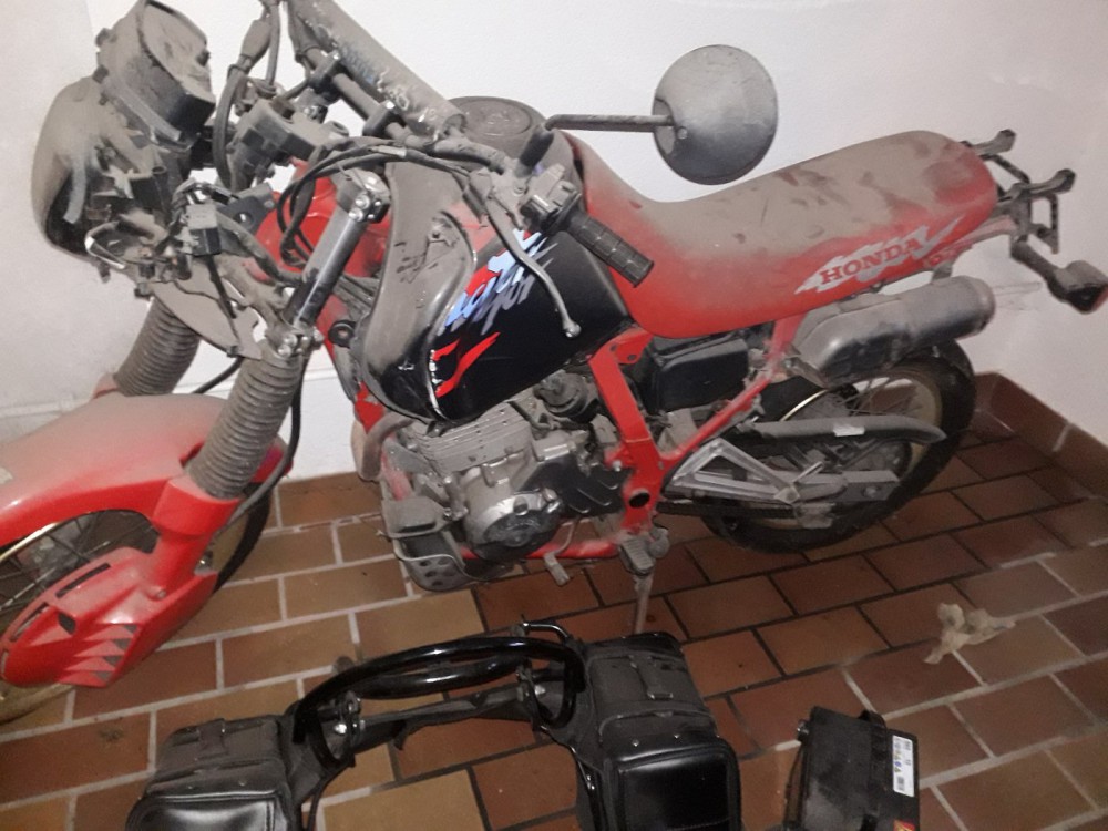

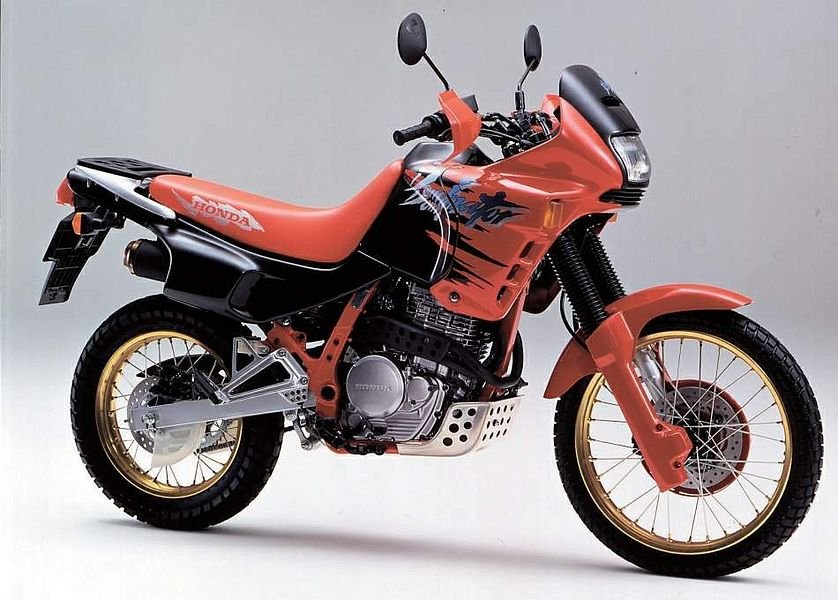

Vor 4 Jahren mit den 650er Domiumbaubildern eines umtriebigen Engländers infiziert, hatte Ich mir erstmal gleich eine zugelegt.
Baujahr 1993, schicke Farben, 40k Kilometer auf der Uhr und ziemlich gut im Saft. Für 1400.- war der Deal perfekt und Sie sah ungefähr so aus (hab kein Originalbild mehr)

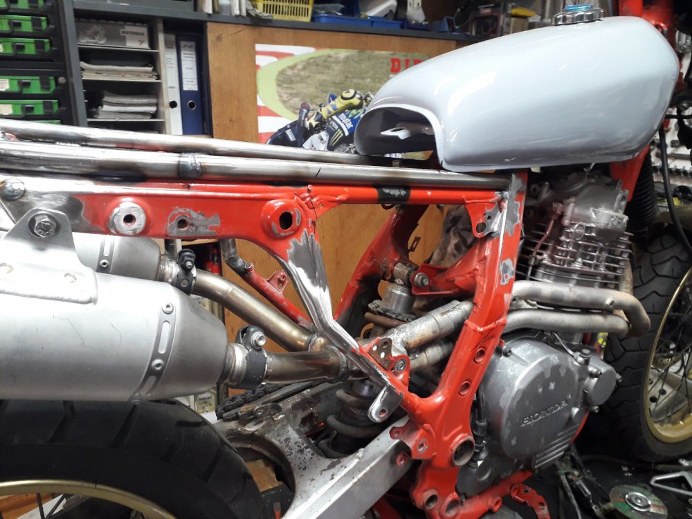

4Jahre später, endlich alle Teile beisammen und die fixe Idee, wie sie denn aussehen soll gings dann so los :D

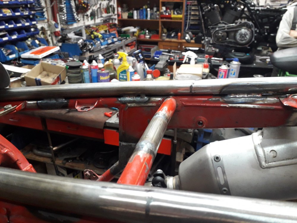

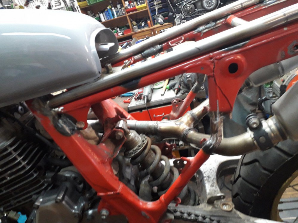

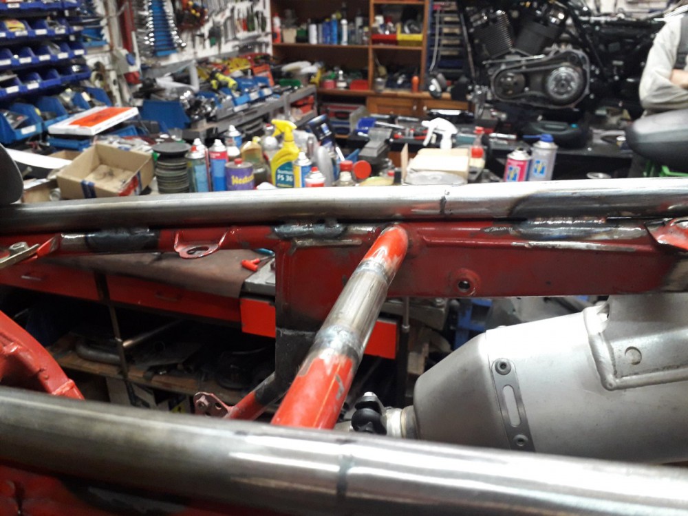

Erste Anpassungen und Schweissarbeiten

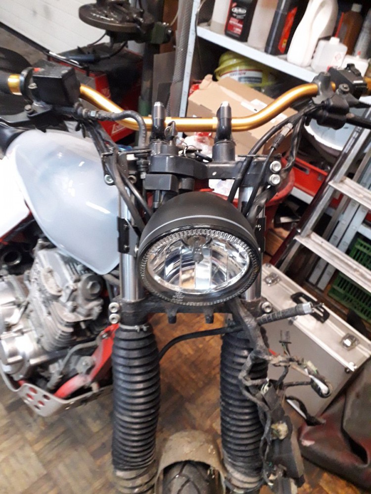

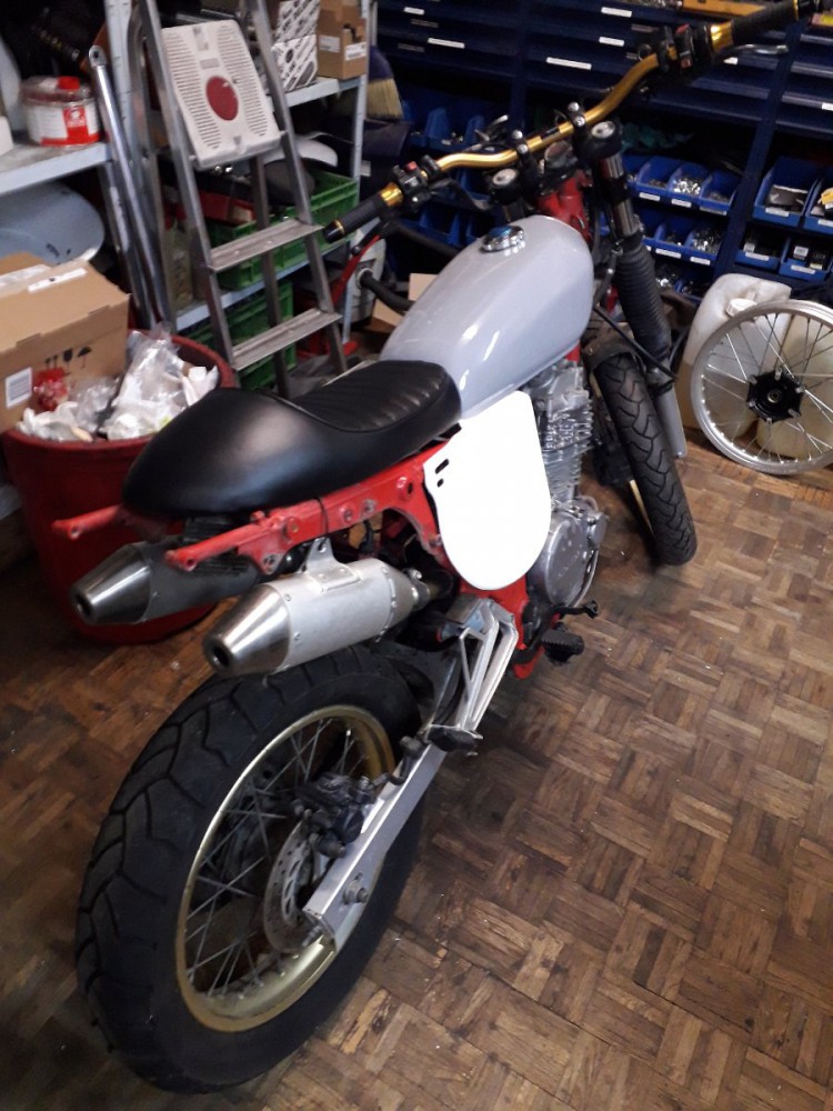

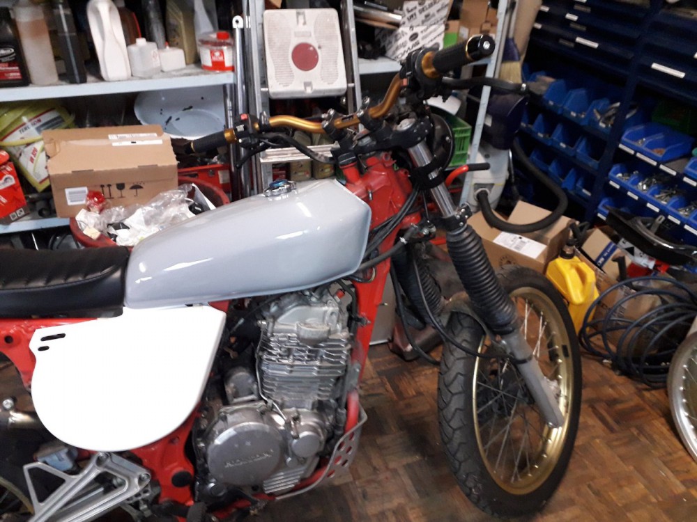

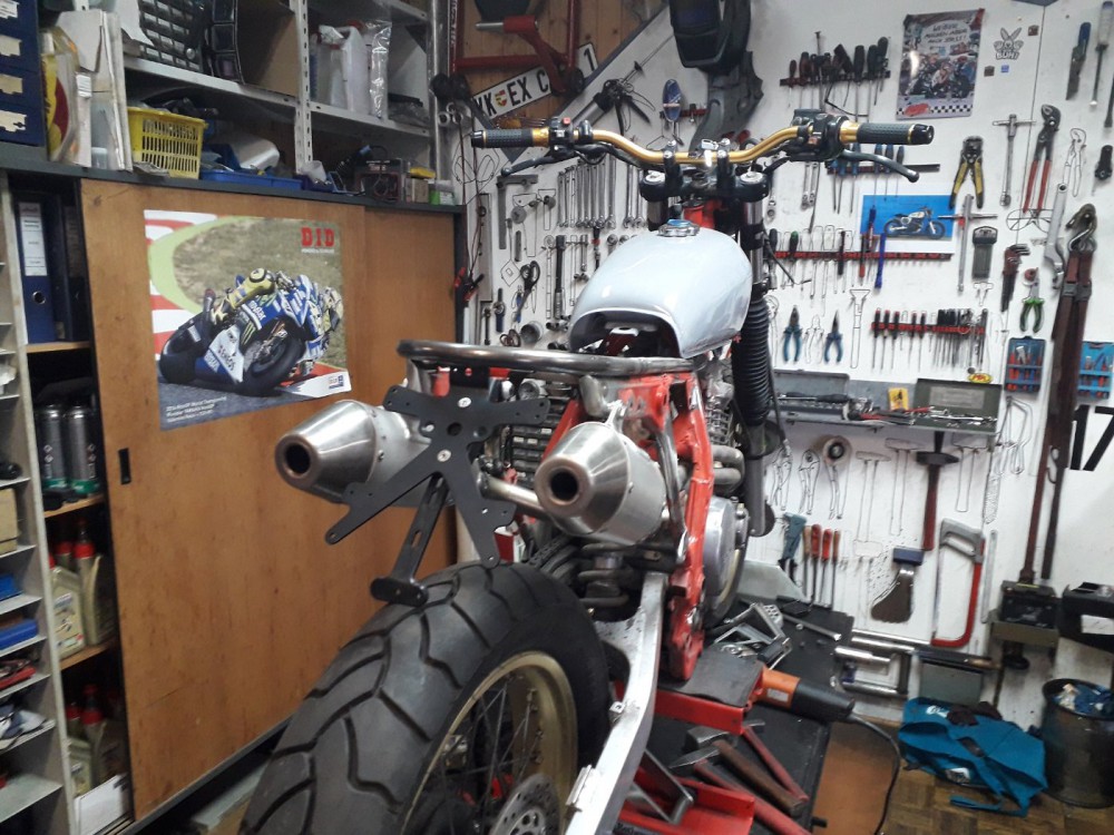

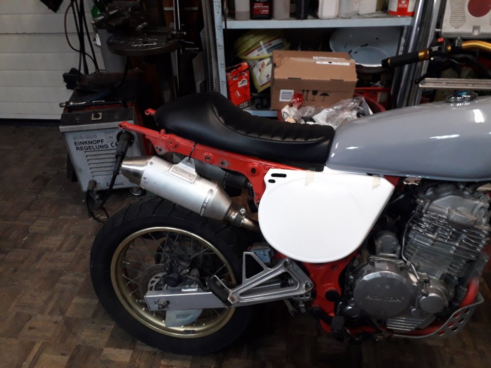

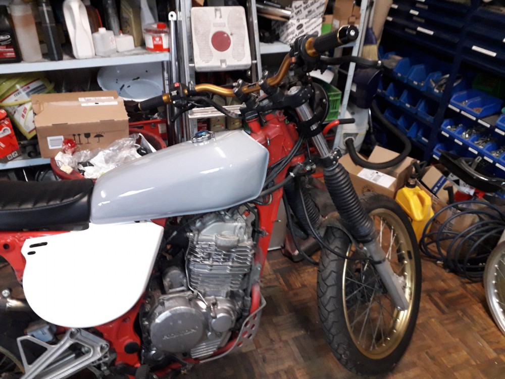

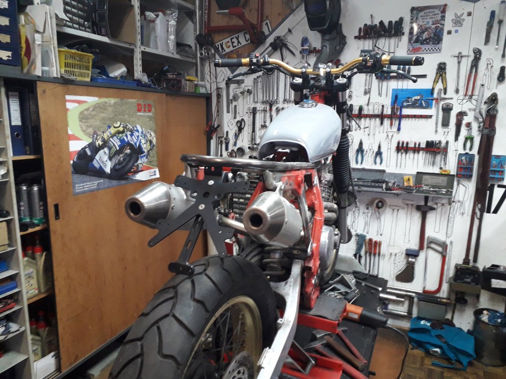

Und jetzt noch ein paar PICS vom ersten zusammenstecken dieses Wochenende (bitte noch nicht auf Tanklinie achten usw, es ist noch nix fix montiert, über den Sattel den Ich wirlkich nehme bin Ich mir auch noch nicht ganz sicher)
Paar Sticker schonmal appliziert, nur das Ich mal ne Idee bekomme ;) Yaaayyy, sieht live schonmal ziemlich sexy aus :D
Wichtig war mir der elektronischer Tacho, unter Beibehaltung der Originalwelle, Ich halte mal gar nix von dem blöden Magnetreedkontakt...Elektrik funktioniert bereits zu 90% bin aktuell nur mehr am RüLi dran...Kennzeichenhalter weiter nach hinten setzen usw.
Und es werde Standlicht
Sollte mir irgendwer mit Hinweisen dienen können, was Ich noch benötige um mit so einem Tacho die Tankanzeige realisiert zu bekommen, wäre mir sehr geholfen

Der UFO Startnummernaufkleber ist eine einzige Katastrophe und glänzt auch noch wie eine Speckschwarte, den 2ten nutze Ich einfach um mir selber einen zu schneiden mit schwarz matter Autofolie :roll:
Ich denke die Spiegel werden auch noch dezent unterm Lenker wandern....so tragen sie halt doch etwas auf, bei der schlanken Linie :DDD
