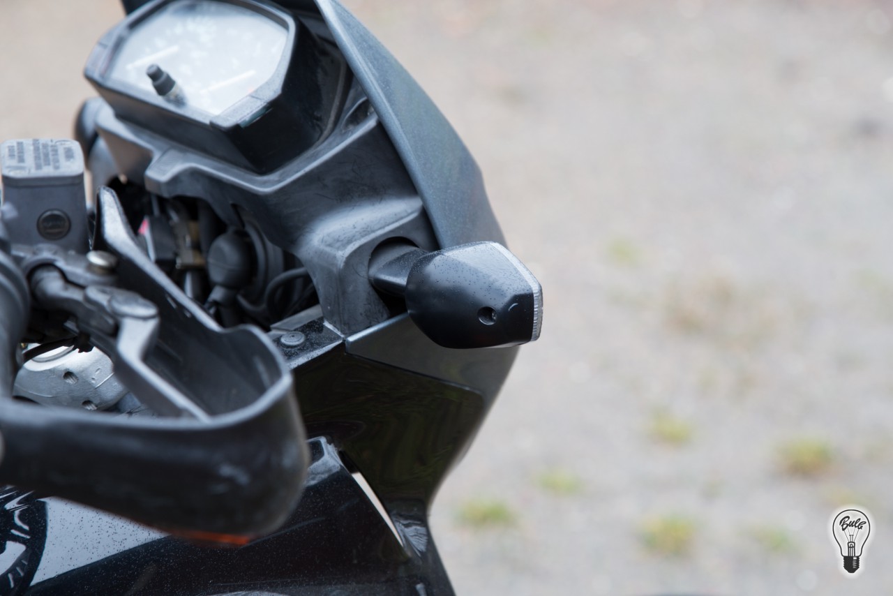

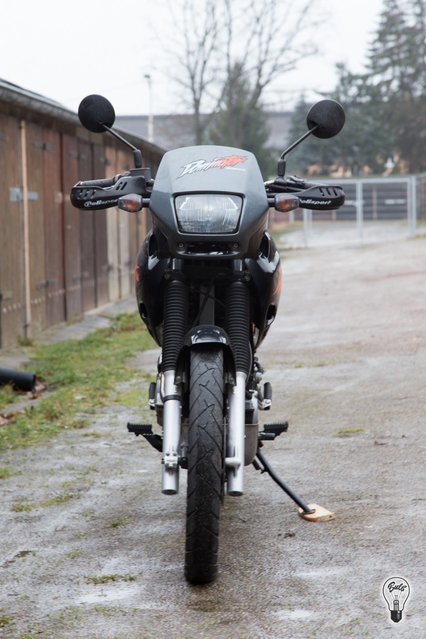

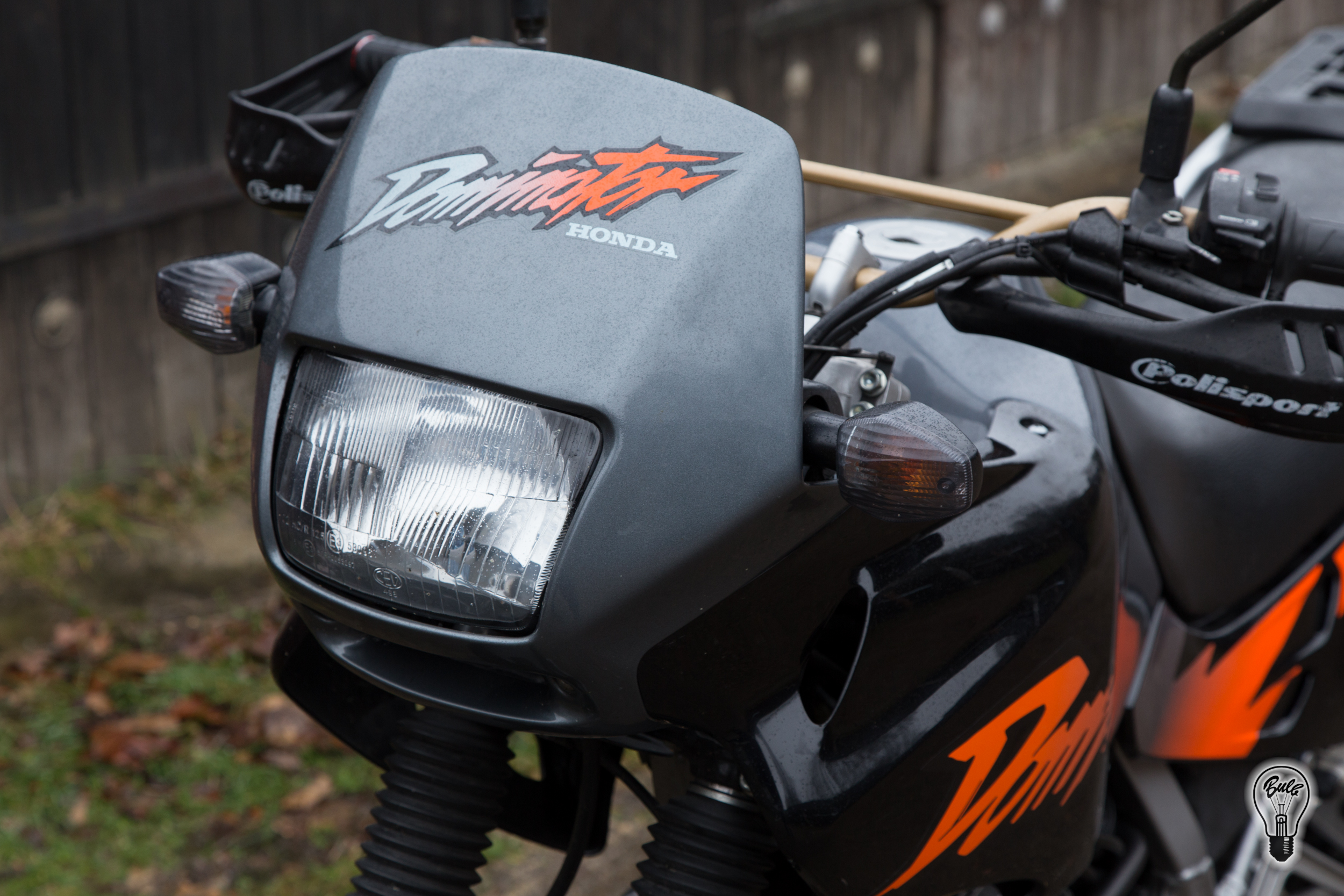

Ich war länger nicht aktiv, da meine Domi rund läuft und Sie mir keinerlei Sorgen bereitet. Schon bei meiner ersten Domi welche ich mit 2005 zulegte störten mich Blinker und Handprotektoren. Ich empfand sie als unpassend. Damals wechelte ich auf BMW 650 GS ähnliche Blinker, welche aber nur zur Überbrückung dienen sollten. Es dauerte 14 Jahre bis ich letzten Sommer hinter einer CB1000R SC60 fuhr.

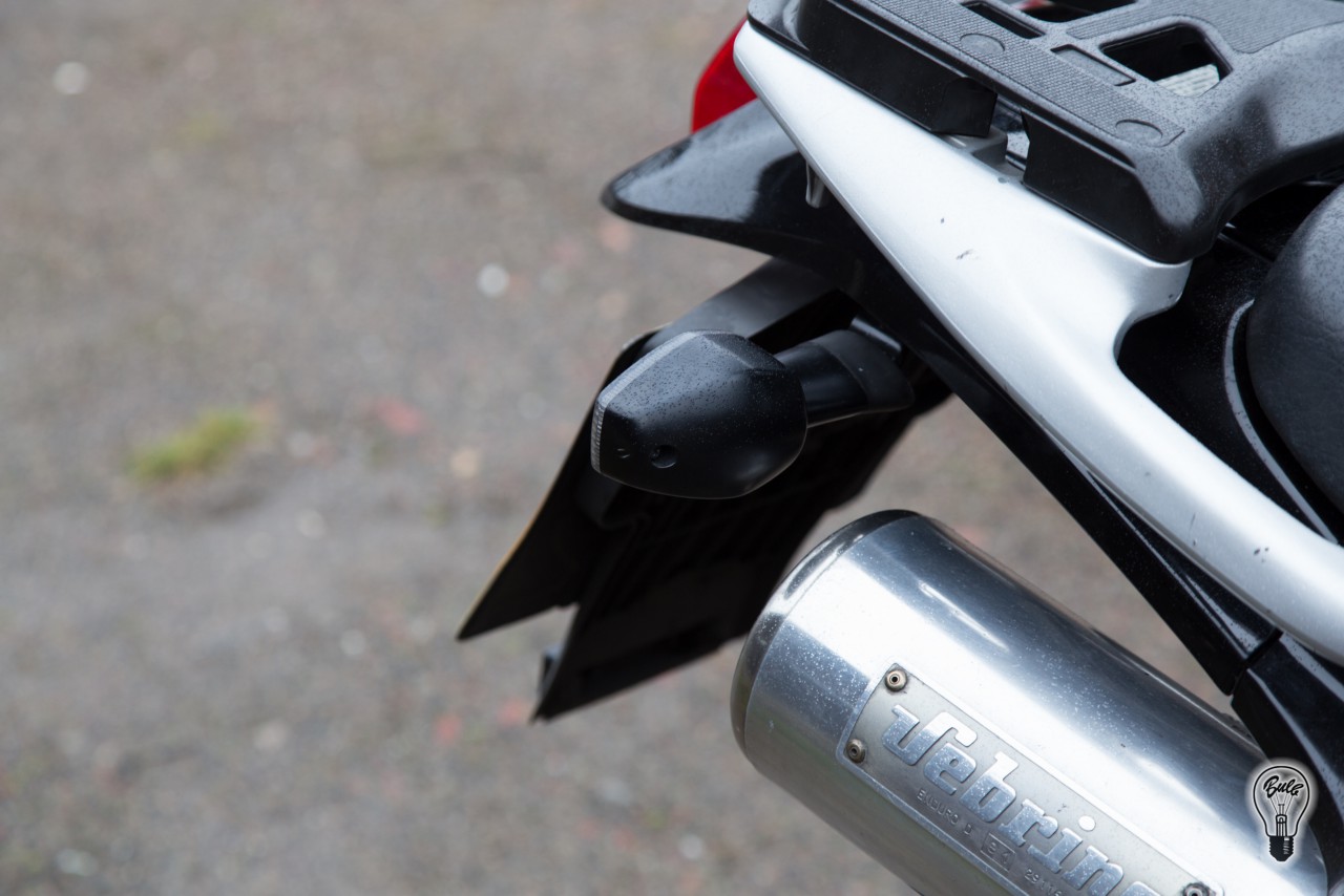

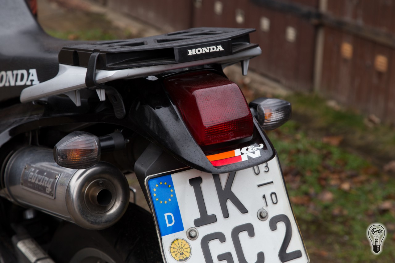

Nun habe ich bei Ebay für 30€ 4 Stück erstanden und angebaut. Der Aufwand war jedoch relativ hoch... da es quasi vier Hintere sind und Honda die Aufnahmen geändert hat. (vorne hat die CB andere Blinkers).
- ich musste ich Befestigung (ehemals Verdrehsicherung der Originalblinker) aufbohren und habe einen Gewindeniet gesetzt
- die Kabel habe ich aus den Originalblinkern ausgebaut und in die neuen eingezogen und verlötet (ein hinter Rechter ist ein vorne Linker... Farben beachten (orange links, blau rechts.)
- an den CB-Blinkern habe ich die Hülse zur Verdrehsicherung abgesägt und in diese greift dann der Gewindeniet
- festgeschraubt und Voila!
Die Formen der Kanzel und des Hecks finden sich in den Blinkern wieder. Farblich passen sie hervorragen zum Kleid meiner NX. Und eines noch: Die Qualität der CB Blinker ist erstaunlich! Viel Metall im Inneren und sehr stabil!

Ich mus sagen: Gefällt mir. Die Blinker passen sehr gut zu dem silbergrau-orangenen Design dieser RD08. An meine Ur-Domi würde ich sie allerdings nicht montieren. Die ist optisch doch etwas eckiger.
Aber bei Deiner RD08 passt das.
Sind diese Blinker weiterhin federnd befestigt wie die originalen oder starr?

Mir gefällt das auch - ausgewogene Proportion.

Für die Urdomi würde ich die Blinker auch nicht verwenden :-)
Das letzte Stück (zum Rahmen hin) ist aus Hartgummi und somit leicht federnd. Die Originalen RD08 Blinker waren ja komplett starr...

eintopf hat geschrieben: So 2. Feb 2020, 22:16 Für die Urdomi würde ich die Blinker auch nicht verwenden :-)
Gruß, Martin
Dann waren sie vielleicht ausgehärtet. Aber original sind die Blinker an allen Domis federnd befestigt.
Kannst ja mal berichten, wie lange die Glühbirnchen halten. Wenn's zu starr ist kann es passieren, dass die Glühfäden reißen wegen zu viel Vibrationen.
