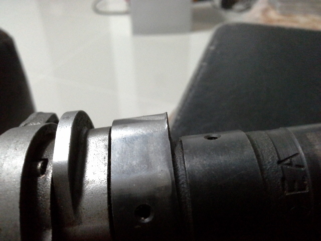

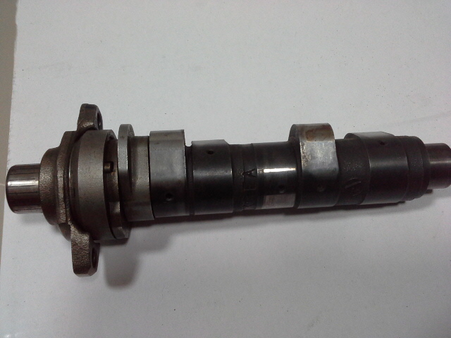

Heute war der Vorbesitzer bei mir und brachte mir ein baar teile die ich gerne hier zeigen will
Die Nockenwelle zeigt deutliche einlaufspuren
- 20200210_140939.jpg (98.87 KiB) 6761 mal betrachtet

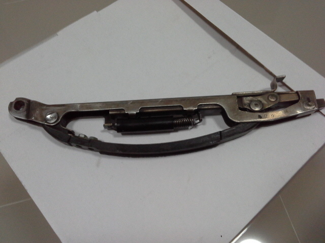

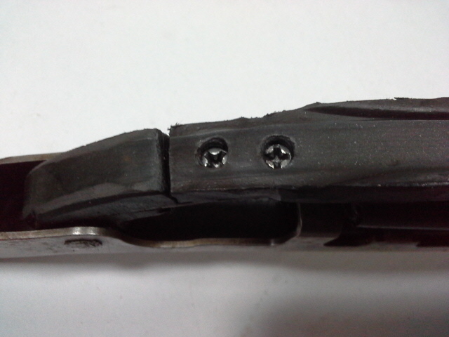

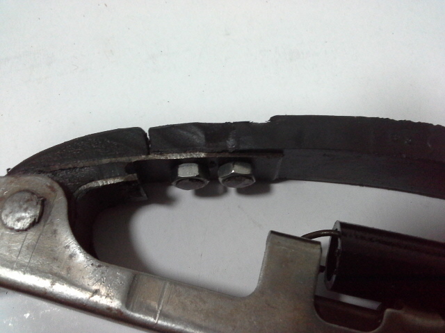

Aber krass finde ich denn steuerkettenspanner
Der kann nicht original sein und übers fixierloch kann man ihn auch nicht blockieren
- 20200210_141016.jpg (100.16 KiB) 6760 mal betrachtet
- 20200210_141035.jpg (89.4 KiB) 6760 mal betrachtet
- Beiträge: 1680
Re: Auspuff Ventile Frage an die Profis
Hallo Erich;
wenn ich das so sehe, dann brauchst Du dich nicht über Klappern oder eingeschlagene Ventile zu wundern
Das was Dir der Vorbesitzer da gezeigt hat ist nur ein 'Vorgeschmack' - in deinem Motor sieht es wahrscheinlich noch besser aus.
Der Motor ist in der Vorzeit mal irgendwo im Dschungel verreckt - und ein 'sehr kreativer' Mechaniker hat ihn so präpariert, dass man damit gerade noch bis nach Hause gekommen ist - der Besitzer hat dann das einzig richtige getan und hat die Kiste verkauft (und Du warst zur falschen Zeit am falschen Ort ...).
Den Motor auf jeden Fall bis zur letzten Schraube auseinander - und alleine die Teile-Kosten werden einen wirtschaftlichen Totalschaden daraus machen - tut mir leid für Dich
MfG. Herbert
MfG. Herbert

Die Teile sollen angeblich nicht von meiner xr sein
nur hat bei mir der selbe kreative Mechaniker rumgemukst
Hab ja eine neue Steuerkette montiert und der Spanner ließ sich übers Montage-loch nicht blockieren
Die kette mit dem Zahnkranz hab ich nur mit einem großen Schraubenzieher auf die Nockenwelle
heben können ,also ist sie jetzt überspannt. beim mir war er noch kreativer, mir is am Spanner
nichts aufgefallen und so einen umbau hätte ich gesehen

vor über einem Jahr hab ich meinen freund in Rudi einen Wiseco Kolben mit 280 ccm verbaut
da ließ sich der Spanner noch blockieren
in Mai hats dann klack klack gemacht und da Rudi kaufte eine neue
Steuerkette die er beim lustigen kreativen Mechaniker montieren ließ
Nur die Kette wahr jetzt überdehnt darum glaub ich da Mechaniker hat
nur denn Spanner überarbeitet
Da Rudi kam in Geldnot und ich war in der Nähe und darum fahre ich jetzt eine XR

Muuhaaa, wenn überhaupt so fährst Du wohl eher einen Bärenfallenteilespender oder so. Alter Schwede!
@Kendo Ja, es ist durchaus möglich, das dort die Härteschicht weggeschliffen wurde. Wie das Ventil aber gefertigt wurde, weiß nur der Hersteller genau. Wenn ich so die Photos der Altteile ansehe, dann beunruhigt es mich schon, denn solche Reparaturen macht man höchstens, wenn einem irgendwo zwischen Marokko und Irgendwo der Motor verendet und keine Ersatzteile verfügbar sind.
Meine persönliche Vorgehensweise wäre die Zerlegung/Vermessung und dann Neuaufbau des Motors um sicherzustellen das da kein weiterer Murks passiert ist. Der Fahrzeugtyp wäre es wert, weil nicht sehr häufig anzutreffen
LG Chris
LG Chris

Bin jetzt ca.500 km gefahren und das Ventilspiel hat sich nicht verändert 0.10mm
Ein Mysterium das ganze
Am Sonntag Zylinderkopf abmontiert , alte originale Aspuffventile eingeschlichen und montiert
LG Erich
LG Erich

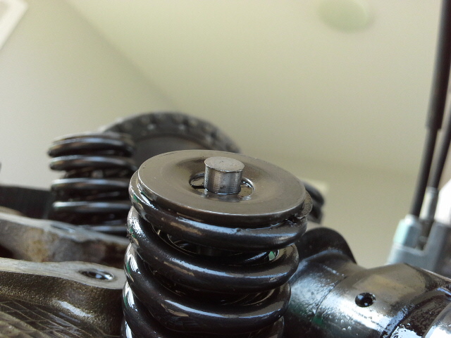

- Beiträge: 1680
Hallo Erich - das abgebildete Ventil ist doch cpl. 'breit-gehämmert' - wenn Du das so ausgebaut hast, dann ist die Ventil-Führung ebenfalls hin (!)kendo hat geschrieben: So 23. Feb 2020, 23:32 20200223_053226.jpgHallo aus CNX
LG Erich
In einem solchen Fall hilft nur den Grat mit der Flex entfernen - oder gleich den Ventilschaft durchtrennen. Auf jeden Fall ein Kandidat für die Schrott-Tonne.
Da hilft auch kein 'noch_so_kreativer' Mechaniker (!)
Wie bereits geschrieben - den Motor auseinander, bis zur letzten Schraube

Beitreibe ja Ursachenforschung darum hätte ich gerne gewusst warum sich das Ventil breit-gehämmert hat
Bin jetzt nicht der Perfektionist und wäre noch ein baar tausend km so weiter gefahren da
sich ja das Ventilspiel nicht geändert hat.

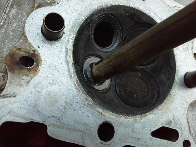

freu mich natürlich narrisch von dir zu hören
Ventil abschneiden ist keine Option außer es ist oben krumm.
Auf die Idee mit einem Körner is Ventil raus schlagen wäre ich jetzt nicht gekommen (bin ich zu sensibel)
Bin ja inzwischen gut aufgestellt mit meinen Werkzeug hier in Thailand , was mir noch fehlt ist eine Drehbank ja und ein Drehmomentschlüssel, mehr fällt mir grad nicht ein.
(Handfraeser zum entgraten hab ich)
Du schreibst ,,,den Motor auseinander, bis zur letzten Schraube
Bin ja wie ein Bergsteiger der aufn Mont Everest rauf will und nicht umkehren kann
Hab schon zu viel zeit Geld und Energie in die XR investiert um aufzugeben aber in Motor zerreisse ich jetzt
nicht bis zur letzten Schraube ( die Faulheit siegt)
(Traue_Niemand !);
Wie wahr wie wahr. Bin leider manchmal ausgeliefert , ich will nicht das irgend jemand
bei meinen Motorrad an einer Schraube dreht , könnt ja schon ein buch schreiben was ich
schon erlebt hab, Du wahrscheinlich 5 Bücher
Mein Stammlokal hier in Chiang Mai ist eine kleine Motorrad Werkstatt da drink i an zwa Bier
Ist wie großes Kino , aber manchmal bekomme ich von zuschauen einen bauchstich
und muss gehen. unfassbar wie hier gemurkst wird.
Zur XR250 L moecht ich sagen, um Welten besser als die CRF beim Offroaden und Crossen
Leichter handlicher und mehr Power. Ich glaub a jeder Baht denn ich investiere ist es wert
LG Erich
kendo
- Beiträge: 229
- Registriert: So 13. Mai 2018, 08:15
- Wohnort: Wien Mae Jo
- Motorrad: crf 286 l
yamaha wr450f XR250L - Kontaktdaten:
Hallo Chris
danke für deine positiven Zeilen
Die XR250 l steht hier in Thailand hoch in Kurs mit Nummernschild und Papiere
Die Härte schicht Theorie hab ich inzwischen verworfen da sich das Ventilspiel ja die letzten 500 km
nicht geändert hat.
Die Alt-teile stammen nicht von meiner XR
Der Zylinderkopf ist leider ziemlich vermurkst (Ventilsitz zu breit) in 2 Monate flieg ich nach Wien und nimm in mit
Hier in Chiang Mai kann ich das vergessen.
Wollte Kipphebeln und Nockenwelle tauschen da aber ein schief montierter Helicoil Einsatz
Probleme machte hab ich den Kopf demontiert müssen und bei der Gelegenheit die alten originalen Auspuffventile montiert
Kipphebeln und Nockenwelle haben kaum Einlaufspuren aber neu is neu
BinDo und Tolek
Bin nicht in Rumänien (erst im sommer wieder ) wegen Bärenfalle . Tigerfalle vielleicht?
LG Erich
nicht geändert hat.
BinDo und Tolek
LG Erich
- Beiträge: 1522
- Wohnort: Bingen/Rhein
Guten Abend, ihr Leute.
habe da mal 2 Verständnisfragen und etwas Blabal.
@ Herbert: Kannst Du mir bitte verraten was cpl. 'breit-gehämmert' bedeutet?
Im Übrigen: Motor auseinander ist sicherlich die Meistermethode, doch frage mich mich, inwieweit es tatsächlich Sinn macht noch allzu viel Zeit und Geld in den Bärentöter zu stecken.
@ Erich: Du hast doch nicht etwa die Ventile mit dem bestehenden Grad wieder verwendet? Da bin ich jetzt doch etwas
. Als Du die Dinger beim Bearbeiten in der Hand hattest müsste Dir doch der Grad am Ventilschaftende aufgefallen sein, denke ich mir. Einmal abgesehen davon, dass die Führung (wie Herbert ja bereits erwähnte) nach dem "wieder eintreiben"
eines solchen Ventils (nicht entgratet) Banane ist, wundert mich wenn Du - als gedienter Mechaniker - so etwas wieder zusammenschraubst.
Auch einer der Bärenbrüder, oder wie?
Warum oder wie auch immer, so ein Ventil ist - hat Herbert ja auch schon erwähnt - für die Tonne - explizit! Denn, und das sollte Dir klar sein: Diese Art der Verformung (Bild: ... 3226) ist ein sehr deutliches Indiz für eine ungenügende Materialbeschaffenheit, sprich: das Material ist zu weich und taugt somit nimmer, was freilich Folgen hat, auch wenn diese nicht sofort erkennbar sind. Die paar Km die Du seit der Aufbereitung gemacht hast zählen nicht wirklich, meine ich. Wenn Du das so lassen möchtest erscheint es mir zumindest ratsam das häufiger mal zu kontrollieren, bevor es aus dem Ruder läuft.
Egal wie Erich, Du machst das schon, ich glaube an Dich!
Gruß, Reini
PS: Die NW erscheint mir auch nicht wirklich doll in Schuss, so ich die Bilder richtig lese.
Und schliesslich ist man dann ggf. auch wieder bei Chrisis Einwand angekommen.

- Beiträge: 1680
Hallo Reini - ich will mal versuchen, deine Frage zu beantworten ...
in dem von Erich geposteten Foto ist ein Auslass-Ventil zu sehen, dessen oberes Ende vom Kipp-Hebel 'breitgehämmert ' wurde also an dieser Stelle deutlich breiter ist als der eigentliche Ventil-Schaft. (Das hat durchaus Vergleiche zu der 'Nibelungen-Sage' in der Siegfried aus den Schwert-Trümmern den 'Balmung' schmiedet - das war doch bei Dir umme Ecke)
de facto heißt das auf jeden Fall dass der Ventil-Kopf ungenügend gehärtet ist wenn er sich derart im Betrieb verformt - und daher, richtig erkannt, ein klarer Fall für die Tonne.
Die verbauten Ventile sind keinesfalls 'Honda-Teile' - die haben es nicht nötig auf ihren Einlass-Ventilen 'Made in Japan' einzuschmieden ...
Eine XR250 ist in jedem Fall 'erhaltenswert' sie ist sehr selten - aber absolut tauglich für den Enduro-Sport - trotz ihres Alters. Bestenfalls vergleichbar mit einer CRF 250 (den Crosser) die von ein-zwei Händlern hierzulande in 'Einzelabnahme' eine Straßenzulassung bekommen haben - der Preis einer derartigen CRF 250 ist in jedem Fall 5-stellig.
Ob sich die Wiederherstellung von 'Erichs Bärenfalle'
rentiert liegt im Blickwinkel des Betrachters - deshalb cpl. auseinander nehmen und hoffen dass sich der 'Dschungel-Mechaniker' nicht zu weit/zu tief vorgebastelt hat
