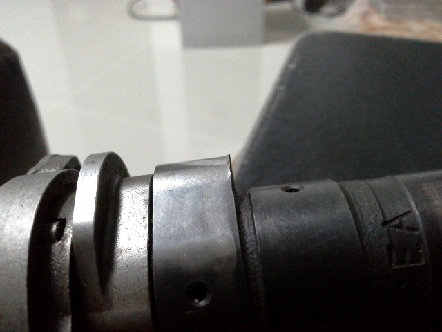

Heute war der Vorbesitzer bei mir und brachte mir ein baar teile die ich gerne hier zeigen will
Die Nockenwelle zeigt deutliche einlaufspuren

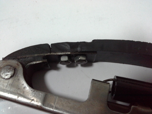

Aber krass finde ich denn steuerkettenspanner
Der kann nicht original sein und übers fixierloch kann man ihn auch nicht blockieren
Re: Auspuff Ventile Frage an die Profis
Verfasst: Mo 10. Feb 2020, 16:43
von Enola Gay
Hallo Erich;
wenn ich das so sehe, dann brauchst Du dich nicht über Klappern oder eingeschlagene Ventile zu wundern ;) .
Das was Dir der Vorbesitzer da gezeigt hat ist nur ein 'Vorgeschmack' - in deinem Motor sieht es wahrscheinlich noch besser aus.
Der Motor ist in der Vorzeit mal irgendwo im Dschungel verreckt - und ein 'sehr kreativer' Mechaniker hat ihn so präpariert, dass man damit gerade noch bis nach Hause gekommen ist - der Besitzer hat dann das einzig richtige getan und hat die Kiste verkauft (und Du warst zur falschen Zeit am falschen Ort ...).
Den Motor auf jeden Fall bis zur letzten Schraube auseinander - und alleine die Teile-Kosten werden einen wirtschaftlichen Totalschaden daraus machen - tut mir leid für Dich :( !
MfG. Herbert

Die Teile sollen angeblich nicht von meiner xr sein
nur hat bei mir der selbe kreative Mechaniker rumgemukst
Hab ja eine neue Steuerkette montiert und der Spanner ließ sich übers Montage-loch nicht blockieren
Die kette mit dem Zahnkranz hab ich nur mit einem großen Schraubenzieher auf die Nockenwelle
heben können ,also ist sie jetzt überspannt. beim mir war er noch kreativer, mir is am Spanner
nichts aufgefallen und so einen umbau hätte ich gesehen

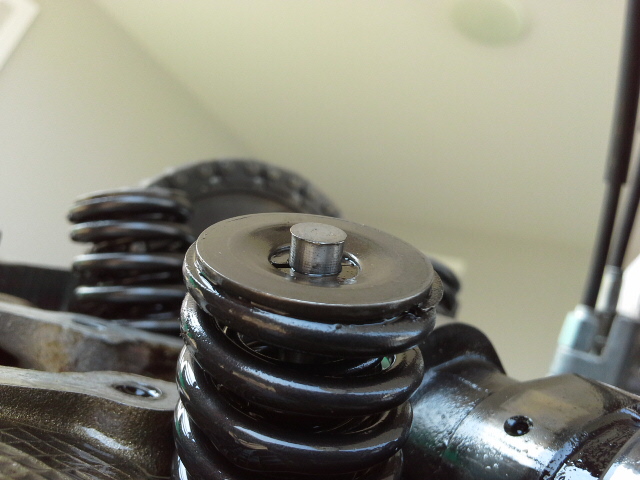

Verfasst: So 23. Feb 2020, 23:32
von kendo
Hallo aus CNX
Bin jetzt ca.500 km gefahren und das Ventilspiel hat sich nicht verändert 0.10mm
Ein Mysterium das ganze
Am Sonntag Zylinderkopf abmontiert , alte originale Aspuffventile eingeschlichen und montiert
LG Erich

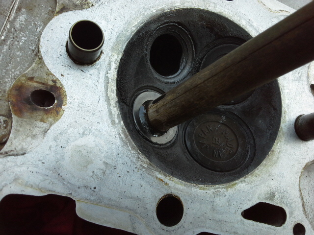

kendo hat geschrieben: So 23. Feb 2020, 23:32 20200223_053226.jpgHallo aus CNX
LG Erich
Hallo Erich - das abgebildete Ventil ist doch cpl. 'breit-gehämmert' - wenn Du das so ausgebaut hast, dann ist die Ventil-Führung ebenfalls hin (!)
In einem solchen Fall hilft nur den Grat mit der Flex entfernen - oder gleich den Ventilschaft durchtrennen. Auf jeden Fall ein Kandidat für die Schrott-Tonne.
Da hilft auch kein 'noch_so_kreativer' Mechaniker (!)
Wie bereits geschrieben - den Motor auseinander, bis zur letzten Schraube :? (Traue_Niemand !);
Verfasst: Mo 24. Feb 2020, 15:36
von kendo
Hallo Herbert
freu mich natürlich narrisch von dir zu hören
Ventil abschneiden ist keine Option außer es ist oben krumm.
Auf die Idee mit einem Körner is Ventil raus schlagen wäre ich jetzt nicht gekommen (bin ich zu sensibel)
Bin ja inzwischen gut aufgestellt mit meinen Werkzeug hier in Thailand , was mir noch fehlt ist eine Drehbank ja und ein Drehmomentschlüssel, mehr fällt mir grad nicht ein.
(Handfraeser zum entgraten hab ich)
Beitreibe ja Ursachenforschung darum hätte ich gerne gewusst warum sich das Ventil breit-gehämmert hat

Der Zylinderkopf ist leider ziemlich vermurkst (Ventilsitz zu breit) in 2 Monate flieg ich nach Wien und nimm in mit
Hier in Chiang Mai kann ich das vergessen.
Wollte Kipphebeln und Nockenwelle tauschen da aber ein schief montierter Helicoil Einsatz
Probleme machte hab ich den Kopf demontiert müssen und bei der Gelegenheit die alten originalen Auspuffventile montiert
Kipphebeln und Nockenwelle haben kaum Einlaufspuren aber neu is neu

PS: Die NW erscheint mir auch nicht wirklich doll in Schuss, so ich die Bilder richtig lese. :? Und schliesslich ist man dann ggf. auch wieder bei Chrisis Einwand angekommen.

Hallo Reini - ich will mal versuchen, deine Frage zu beantworten ...
in dem von Erich geposteten Foto ist ein Auslass-Ventil zu sehen, dessen oberes Ende vom Kipp-Hebel 'breitgehämmert ' wurde also an dieser Stelle deutlich breiter ist als der eigentliche Ventil-Schaft. (Das hat durchaus Vergleiche zu der 'Nibelungen-Sage' in der Siegfried aus den Schwert-Trümmern den 'Balmung' schmiedet - das war doch bei Dir umme Ecke) :mrgreen: ;
de facto heißt das auf jeden Fall dass der Ventil-Kopf ungenügend gehärtet ist wenn er sich derart im Betrieb verformt - und daher, richtig erkannt, ein klarer Fall für die Tonne.
Die verbauten Ventile sind keinesfalls 'Honda-Teile' - die haben es nicht nötig auf ihren Einlass-Ventilen 'Made in Japan' einzuschmieden ...
