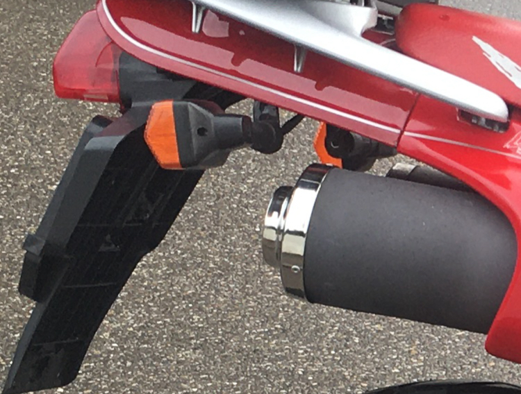

Hallo zusammen
Passt das Heck von der RD02 an die RD08 BJ 95?
Diese sehen absolut gleich aus. Sind die Halterungspunkte am Rahmen gleich.
Meines Wissens ist der Rahmen der ersten Baureihe RD08 BJ95 für die andere Auspuffanalge leicht anders.
Oder wo kauft man ein Heckteil in Rot für die RD08 BJ 95?Danke

Re: Heck RD08 BJ1995
Das Heck von der RD 02 mit den vorderen Blinkern in der Verkleidung passt an die RD 08 mit den Blinkern in der Verkleidung.
Grüße, Jörg
Grüße, Jörg

- Beiträge: 5593
aber ohne die Blinker im Vorderteil findste nx das richtige Hinterteil....Etnah hat geschrieben: Sa 15. Feb 2020, 20:10 Bin ja nicht der Bergrifflichste, aber ich glaube zu wissen dass das Heck sich hinten befindet...
so sollte es sein.ra40gt hat geschrieben: Sa 15. Feb 2020, 20:57 Richtig, man kann sich drehen und wenden wie man will, das Heck bleibt hinten......
Aber das Offensichtlichste um ein passendes Heck zu finden, ist die Position der vorderen Blinker.
RD 02 freistehende Blinker passt bei Ihm NICHT
RD 02 Blinker in Verkleidung PASST
RD 08 Blinker in Verkleidung PASST
RD 08 freistehende Blinker passt NICHT
.....mit der Info sollte sich das passende Teil finden lassen......
Also danke, somit sollte es passen.
Wie ich je schrieb RD08 von 95, sieht aus wie die RD02 bis 94 hat aber den silbernen Rahmen und den etwas längeren endtopf.
Ich hole die domi nächste Woche vom Vorbesitzer ab und das heckteil hat eine anderen Rotton? Daher die Frage

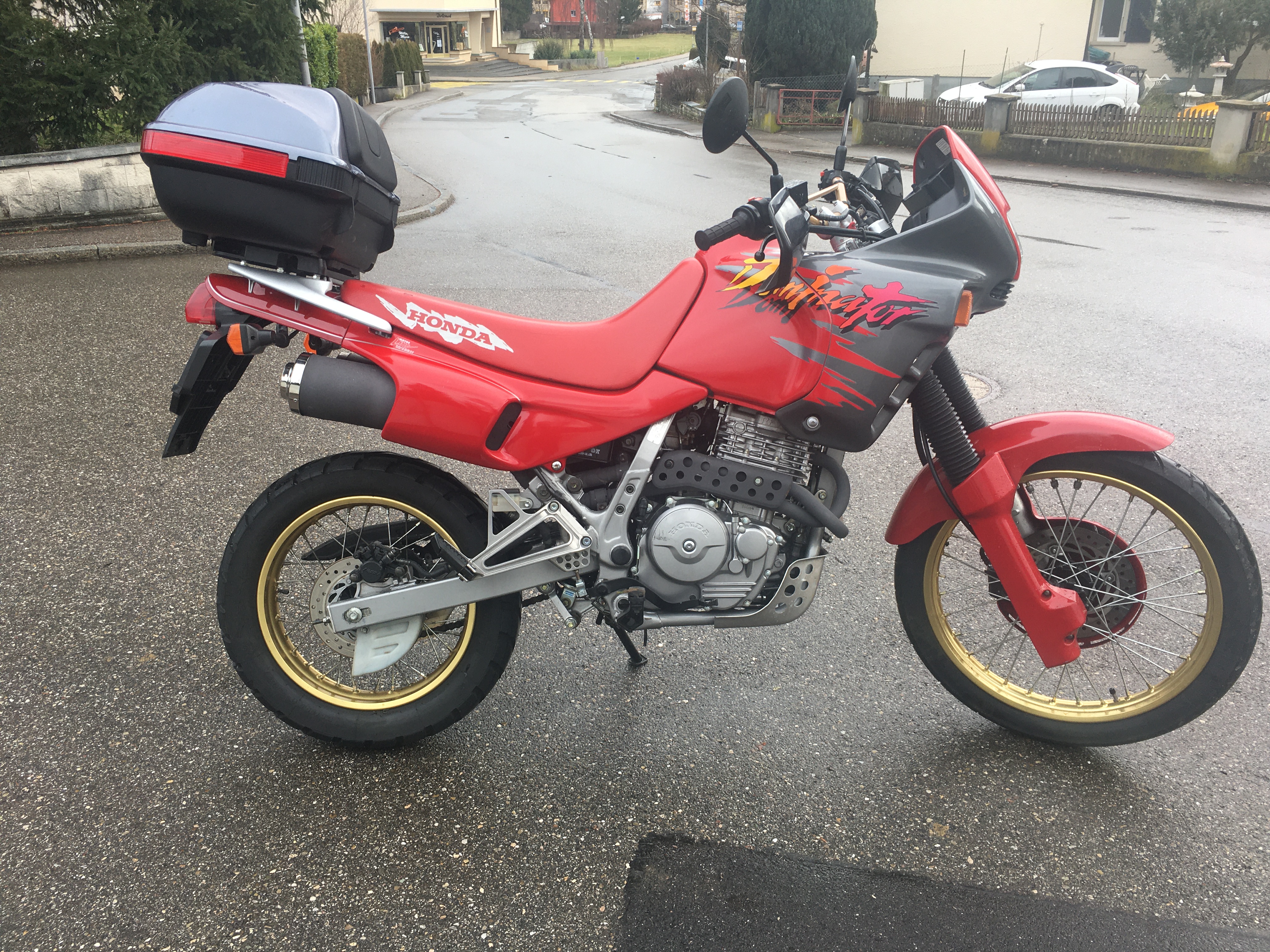

- Beiträge: 5593
Der Motor ist von der RD 08.
Welcher Rahmen das ist, kann man leicht an der Luffiseite erkennen.
Geht die runde Strebe in einem schräg nach hinten und der Luffi ist ziemlich dreieckig, ist es RD 08 Rahmen.
Das ist doch ne RD 08, also auch ein RD 08 Rahmen.....
Sieht man aber auch ganz einfach am Fussbremshebel....den Fussraten..... etc. schon auf dem Bild.
Da ist alles "schon RD08" ausser dem Plastik.... nur noch goldene Felgen und wie bei den ersten "richtigen" RD08 noch Nissin Bremsen....
Grüße, Jörg
Grüße, Jörg
